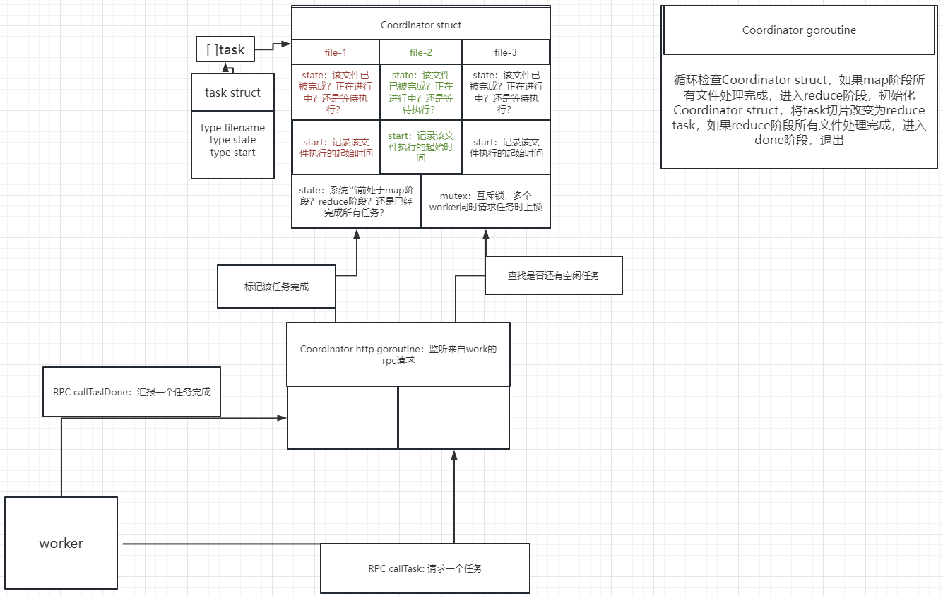

3. 架构设计
3.1 RPC设计
在该lab中,我们需要两个RPC,一个是callTask RPC向coordinator请求一个任务,一个是callTaskDone RPC向coordinator报告某个任务的完成,以下皆在rpc.go中定义

3.2 Coordinator
3.2.1 结构体设计
  1. type taskState int
  2. const (
  3.         spare taskState = iota
  4.         executing
  5.         finish
  6. )
  7. type task struct {
  8.         fileName string
  9.         id       int
  10.         state    taskState
  11.         start    time.Time
  12. }
首先设计一个task struct,该结构体代表一个任务
  • filename:在map阶段,用于coordinator告知worker要读取的初始文件
  • id: 该任务的id,传给worker,作用在RPC设计中提及
  • state:任务有三个状态:空闲、执行中、已完成。若空闲则可以分配给worker;若执行中,则监视该任务是否超时
  • start:任务刚开始执行的时间
  1. type Coordinator struct {
  2.         // Your definitions here.
  3.         mu         sync.Mutex
  4.         state      taskType
  5.         tasks      []*task
  6.         mapChan    chan *task
  7.         reduceChan chan *task
  8.         nReduce    int
  9.         nFiles     int
  10.         finished   int
  11. }
接着设计主要Coordinator结构体
  • state:当前系统的状态,map阶段(分配map任务)、reduce阶段(分配reduce任务)、全部完成done(可以结束系统运行)
  • tasks: *task的切片,维护了一组任务
  • mapChan、reduceChan:用于分发map、reduce任务的channel。map阶段,若有空闲map任务,则放至channel中,当有worker请求任务时,则可取出来。reduce阶段同理
  • finished:当前已完成任务的数量。map阶段,若finished == nFiles,则表示所有map任务完成,可以进入reduce阶段。reduce阶段同理,进入done
