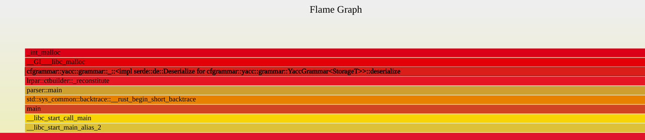

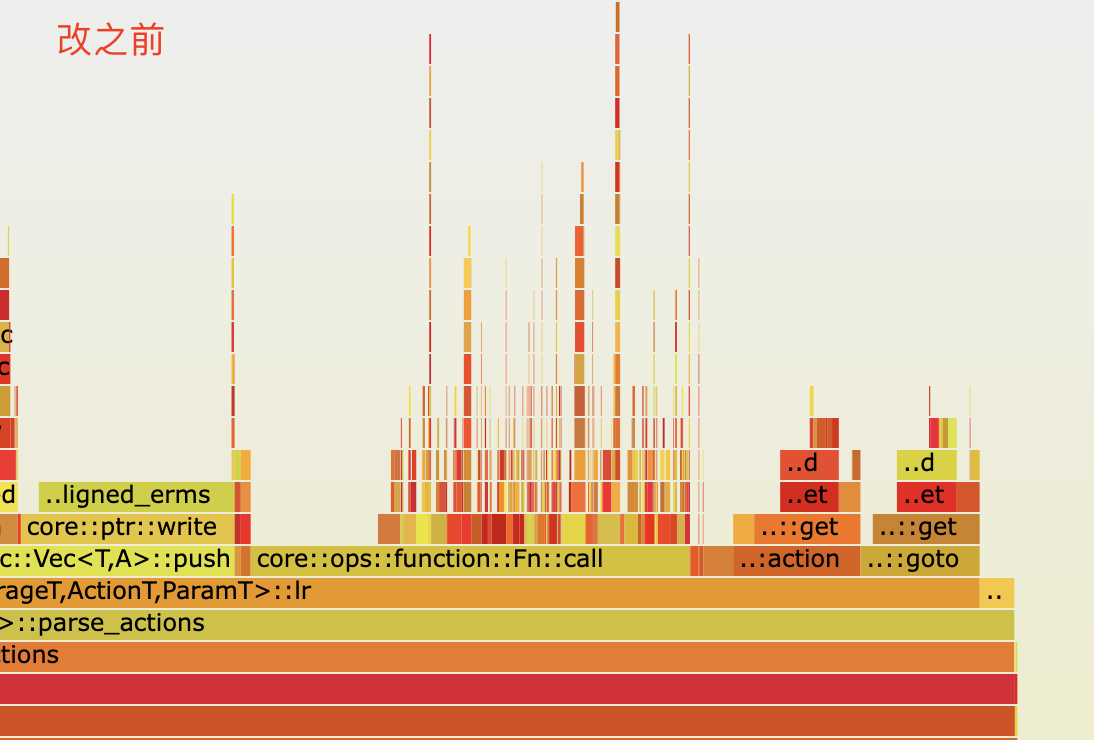

尝试优化,以下是火焰图:

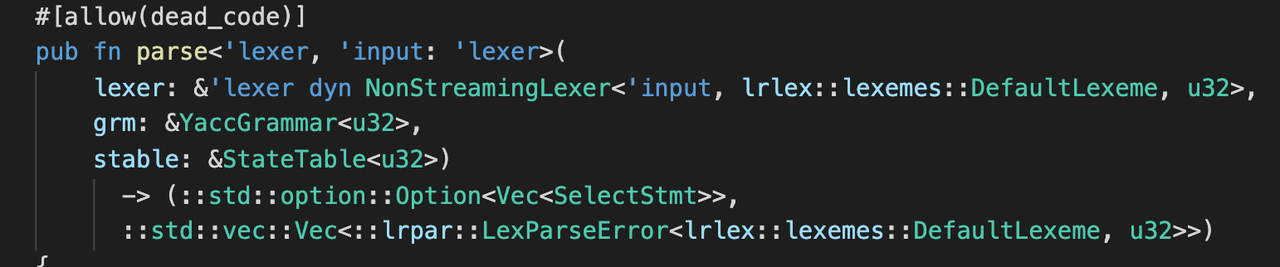

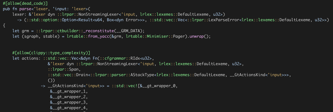

通过火焰图发现,大部分 CPU 耗时在序列化和反序列化,以下是定位到的代码:
可以看出在每次解析的时候都需要反序列化数据,在编译完之后,__GRM_DATA 和 __STABLE_DATA 是固定不变的, 因此 grm,stable 这两个参数可以作为函数参数传递,更改为如下:
  • 再分析,每次解析的时候,都会初始化一个 actions 的数组,随着 grammar 中语法规则的增多,actions 的数组也会随之增大,且数组元素类型是 dyn trait 的引用,在运行时是有开销的。
再看代码,发现 actions 数组是有规律的,如以下:
  1. ::std::vec![&__gt_wrapper_0,
  2.                &__gt_wrapper_1,
  3.                &__gt_wrapper_2,
  4.                ...
  5.             ]

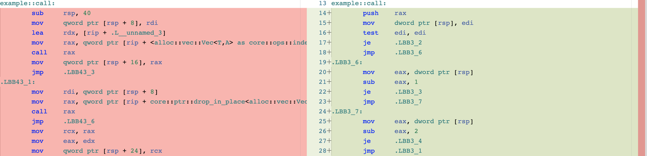

因此我们可以手动构造函数,以下是伪代码:
  1. match idx {
  2.     0 => __gt_wrapper_0(),
  3.     1 => __gt_wrapper_1(),
  4.     2 => __gt_wrapper_2(),
  5.     ....
  6. }
通过 gobolt 查看汇编,发现差异还是很大,省去了数组的相关开销,也能极大地减少内存使用。
详见:https://rust.godbolt.org/z/zTjW479f6
但是随着 actions 数组的不断增大,会有大量的 je,jmp 指令,不清楚是否会影响 CPU 的分支预测,如影响是否可以通过 likely/unlikely 方式优化,目前还没有进行测试。

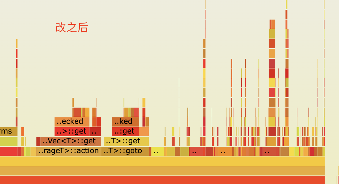

最终火焰图对比
最终测试结果
  1. [mworks@fedora examples]$ time ./parser
  2. real        0m2.677s
  3. user        0m2.667s
  4. sys         0m0.007s
