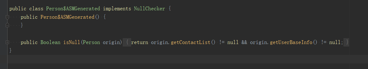

2、动态新增一个类,动态新增一个isNull方法,参数是BizData。这种方式无法通过Preson对象调用方法,甚至无法直接通过生成类调用方法,因为动态类的名称我们都无法预知。如:
  1. public class Person$Generated {
  2.
  3.     public boolean isNull(BizData bizData) {
  4.         return bizData.getUserBaseInfo() != null && bizData.getContactList() != null;
  5.     }
  6. }

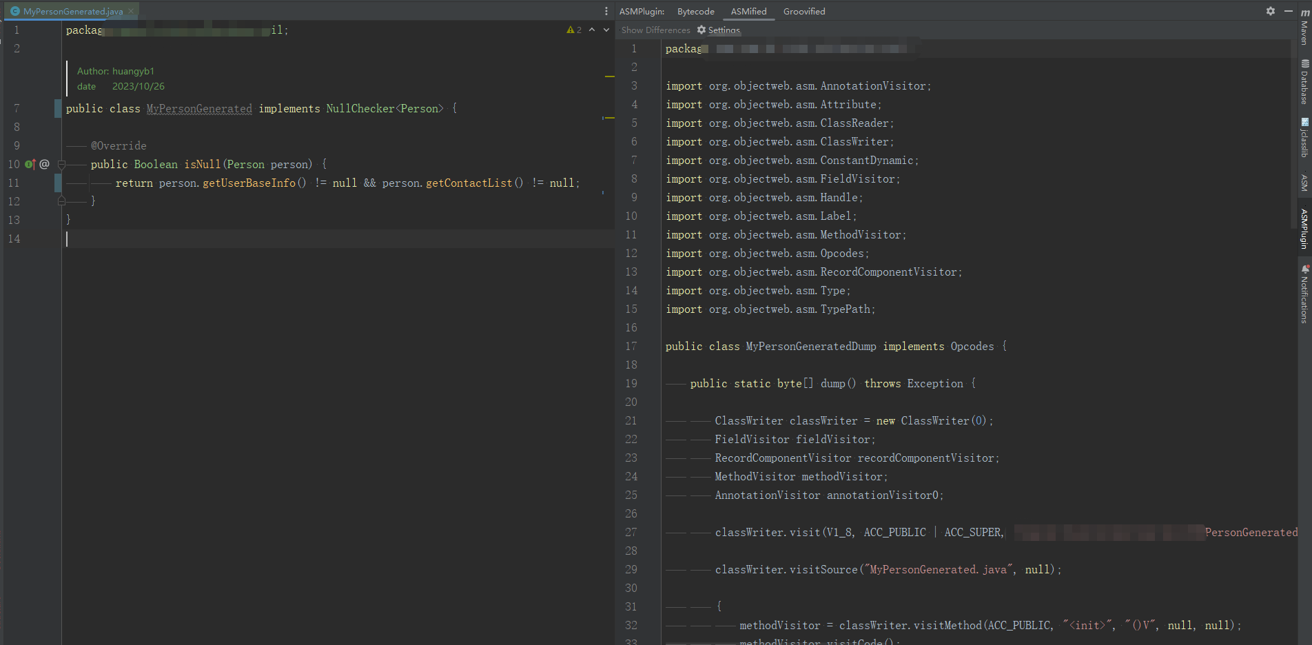

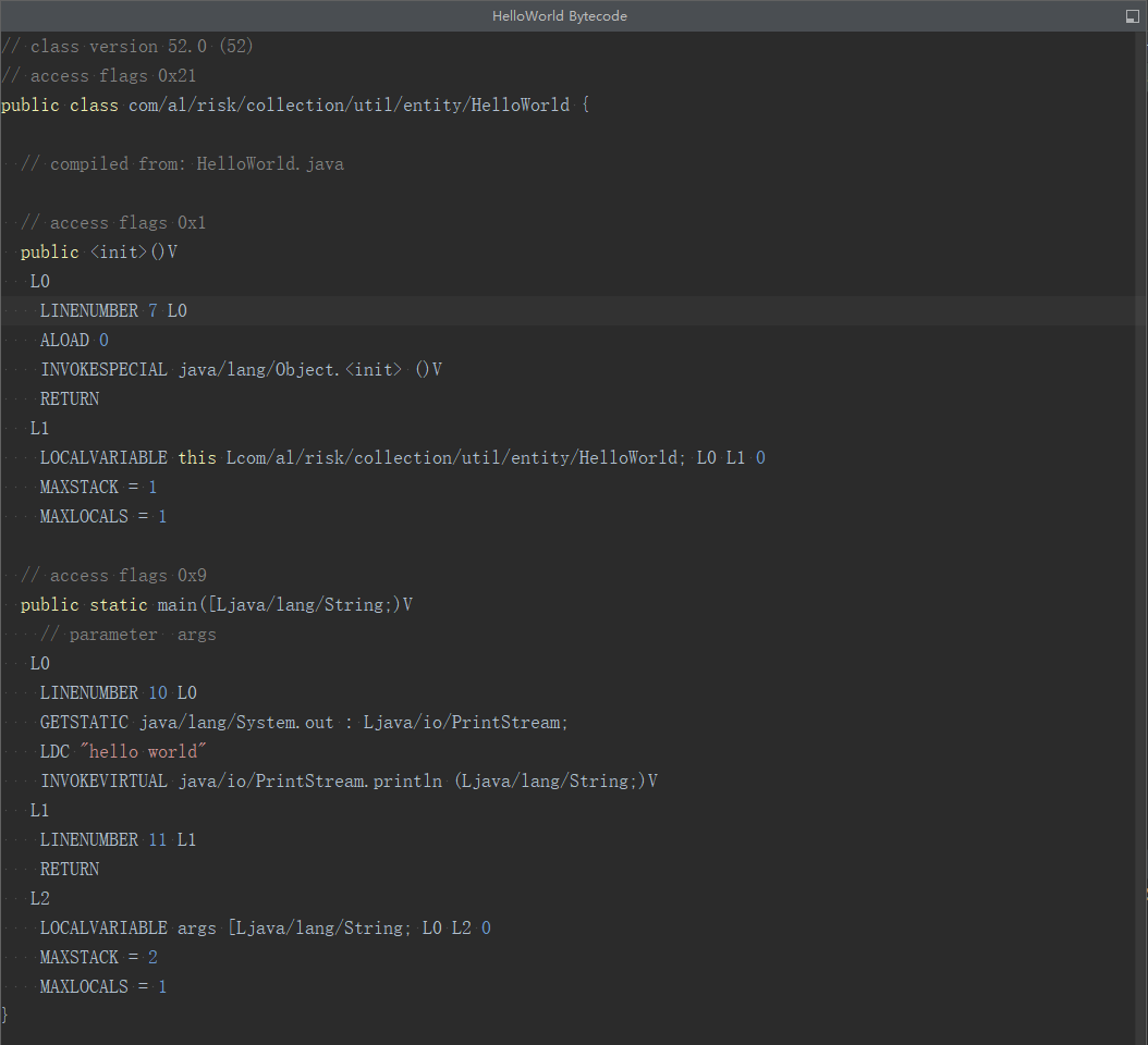

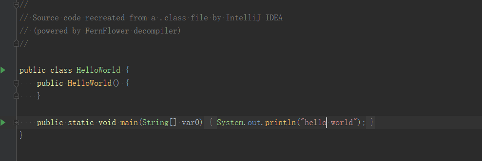

但由于java字节码太复杂了,需要熟悉各种字节码指令,一般我们不会直接编写字节码代码,会借助字节码框架或工具来生成。例如查看简单的hello world类的字节码,idea -> view -> show bytecode。
  1. public class HelloWorld {
  2.         public static void main(String[] args) {
  3.                 System.out.println("hello world");
  4.         }
  5. }

可以看到生成的结果和我们自己编写的是一样的。

代码有点长,可能你会想还是用chatgpt生成,但这种逻辑性比较强的它就无能为力了。不过我们还有工具可以生成它,我使用的是ASM Bytecode Viewer,idea中安装插件即可。
首先将要实现的结果用代码写出来,然后右键使用ASM Bytecode Viewer,就可以看到对应的asm代码。当然实际我们是要遍历类的所有字段,就是for循环遍历属性的那一部分,这需要自己写,也不难,在插件生成代码后稍微调整下即可。
  1. public class MyPersonGenerated implements NullChecker<Person> {
  2.         @Override
  3.         public Boolean isNull(Person person) {
  4.                 return person.getUserBaseInfo() != null && person.getContactList() != null;
  5.         }
  6. }

也可以将生成类的字节保存到文件,然后拖到idea观察结果,如下:
  1. try (FileOutputStream fos = new FileOutputStream("./Person$ASMGenerated.class")) {
  2.         fos.write(bytes); // 将字节数组写入.class文件
  3. } catch (IOException e) {
  4.         throw e;
  5. }
