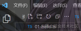

当 cmd 输入指令出现版本号,就说明下载成功啦 3. 首先打开 vscode, 新建一个 .ts文件。如 hello.ts
接下来就可以书写 ts 的代码啦!
  • 新建文件,如 hello.ts。(ts文件的后缀名都是 .ts哦)
  • 书写代码
  1. 3. 编译代码:在终端输入 tsc ./hello.ts, 会自动生成一个js 文件,接下来就可以用 node 命名来运行js 的文件,在浏览器打开看效果啦

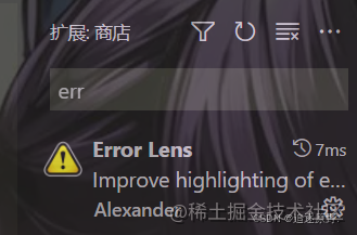

注:这里的代码错误提示,我是下载了一个插件才有的。如果大家也想有提示的话,可以在 vscode 里面下载。我把插件的截图贴在下面。

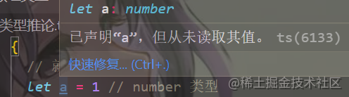

类型推论 在 TS 中,某些没有明确指定类型的情况下,TS 的类型推论机制会自动提供类型。好处:由于类型推论的存在,有些情况下的类型注解可以省略不写 有如下两种场景:
  • 声明变量并初始化时
  • 决定函数返回值时
已知函数的两个参数都是number类型,那么该函数的返回值也是 number 类型。

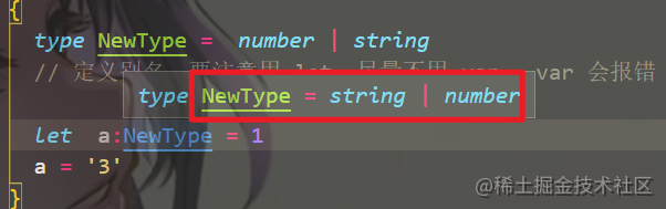

类型别名
在我们定义类型的时候,有时候自己定义的类型名往往很长,这个时候就需要在定义个别名,方便书写。 语法:
  1. type 别名 = 类型
  2. type s = string // 定义
  3. const str1:s = 'abc'
  4. const str2:string = 'abc'
作用:
  • 给类型起别名
  • 定义了新类型
使用场景:给复杂的类型起个别名
  1. type NewType = string | number
  2. let a: NewType = 1
  3. let b: NewType = '1'
注意:别名可以是任意的合法字符串,一般首字母大写

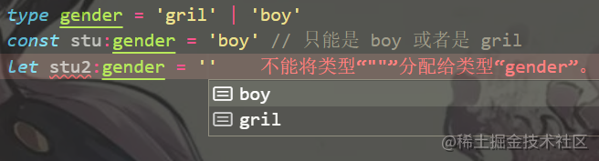

这时候就有人好奇了,那字面量类型有啥作用呢? 字面量类型一般是配合联合类型一起使用的, 用来表示一组明确的可选值列表。 例如下面的例子:
  1. type Gender = 'girl' | 'boy'
  2. // 声明一个类型,他的值 是 'girl' 或者是 'boy'
  3. let g1: Gender = 'girl' // 正确
  4. let g2: Gender = 'boy' // 正确
  5. let g3: Gender = 'man' // 错误
可以看到会有提示,明确告诉你只能选这两种。妈妈再也不用担心写错啦
