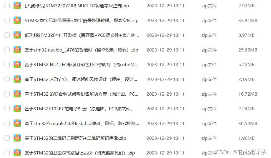

   ⬇帮大家整理了单片机的资料
  包括stm32的项目合集【源码+开辟文档
  点击下方蓝字即可领取,感谢支持!⬇
  点击领取更多嵌入式具体资料
  问题讨论,stm32的资料领取可以私信!
