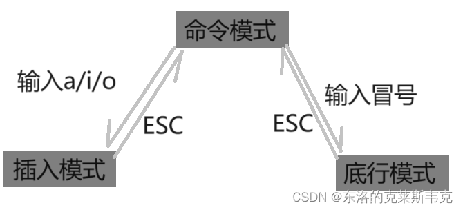

   vim有很多模式,小编只介绍三种就能让大家玩转vim了,  分别是:     正常/平凡/下令模式   插入模式    末行/底行模式     下令模式    控制屏幕光标的移动,字符、字或行的删除,移动复制某区段     插入模式    文字输入,编制文本     低行模式    文件保存或退出,也可以举行文件更换,找字符串,列出行号等操纵。 在下令模式下,  shift+:(输入冒号)   即可进入该模式。    vim的基本操纵

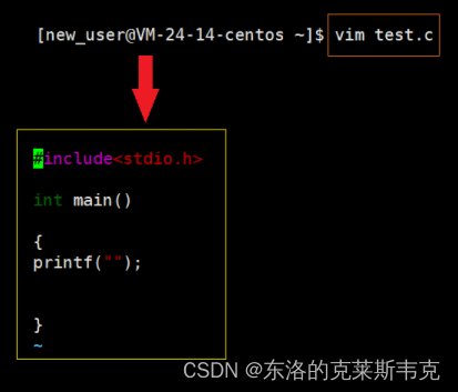

  进入vim
  vim+文件名:vim test.c
     进入   vim   之后,是处于   下令模式
         [下令模式]切换至[插入模式]        输入   a        输入   i        输入   o          [插入模式]切换至[下令模式]        现在处于   [   插入模式   ]   ,就只能一直输入文字         [下令模式]切换至[底行模式]        「   shift + ;   」   ,    其实就是输入「   :   」          在[下令模式]下,按一下「:」冒号键进入[底行模式]       : w    (保存当前文件)           : wq (    输入「    wq    」    ,    存盘并退出    vim)           : q! (    输入    q!,    不存盘强制退出    vim)              如下图

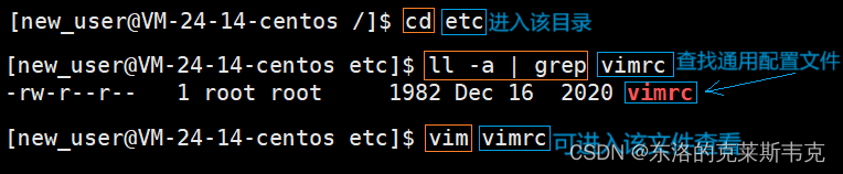

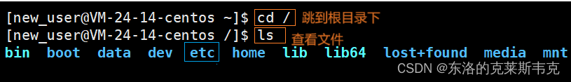

               配置文件的位置                              在目次 /etc/ 下面,有个名为vimrc的文件,这是体系中公共的vim配置文件,对所有效户都有效。                              可在根目次下查看
                                    可以进入该目次查看通用配置文件

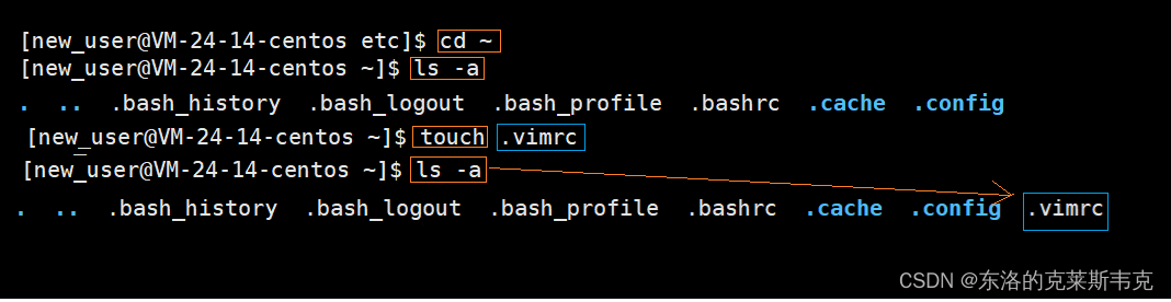

                                    添加额外配置                             通用的配置再插入模式下就像一个记事本一样,假如要写代码,写文本会很不惬意,而用户可以额外的为vim添加其他配置                             用户可以在自己的家目次下查看是否有名字为         .vimrc 的文件(该文件为隐蔽文件),没有的话可以自行创建                             相干指令如下:                             cd ~ :回到家目次                             ls -a :查看隐蔽文件                             touch .vimrc : 创建配置文件                             过程如下图

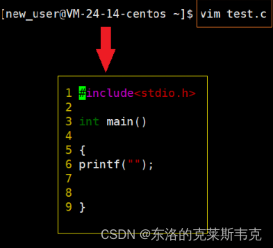

                                    所谓的添加额外的配置就是在         .vimrc文件中保存一些配置选项,小编用如下选项让大家感受一下。                             表现行号:         set nu                             先查看文件,如下图

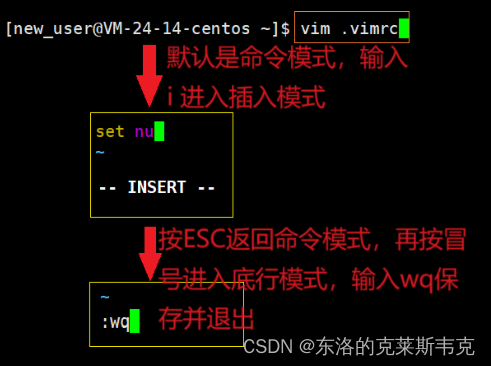

                             进入        .vimrc        配置选项
                                    再次查看文件
                            配置选项

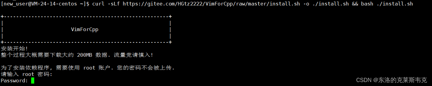

       假如是CentOS7 可尝试如下方法一键配置
       把下面的指令粘贴到下令行,一定要让它表现在一行上
               curl -sLf https://gitee.com/HGtz2222/VimForCpp/raw/master/install.sh -o ./install.sh && bash ./install.sh
              粘完后回车,输入root暗码即可
       如下图

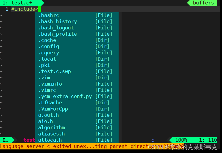

       效果展示
