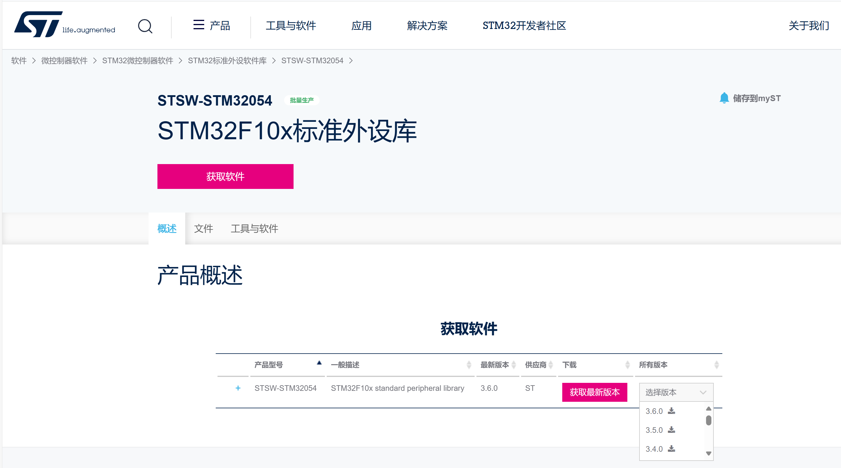

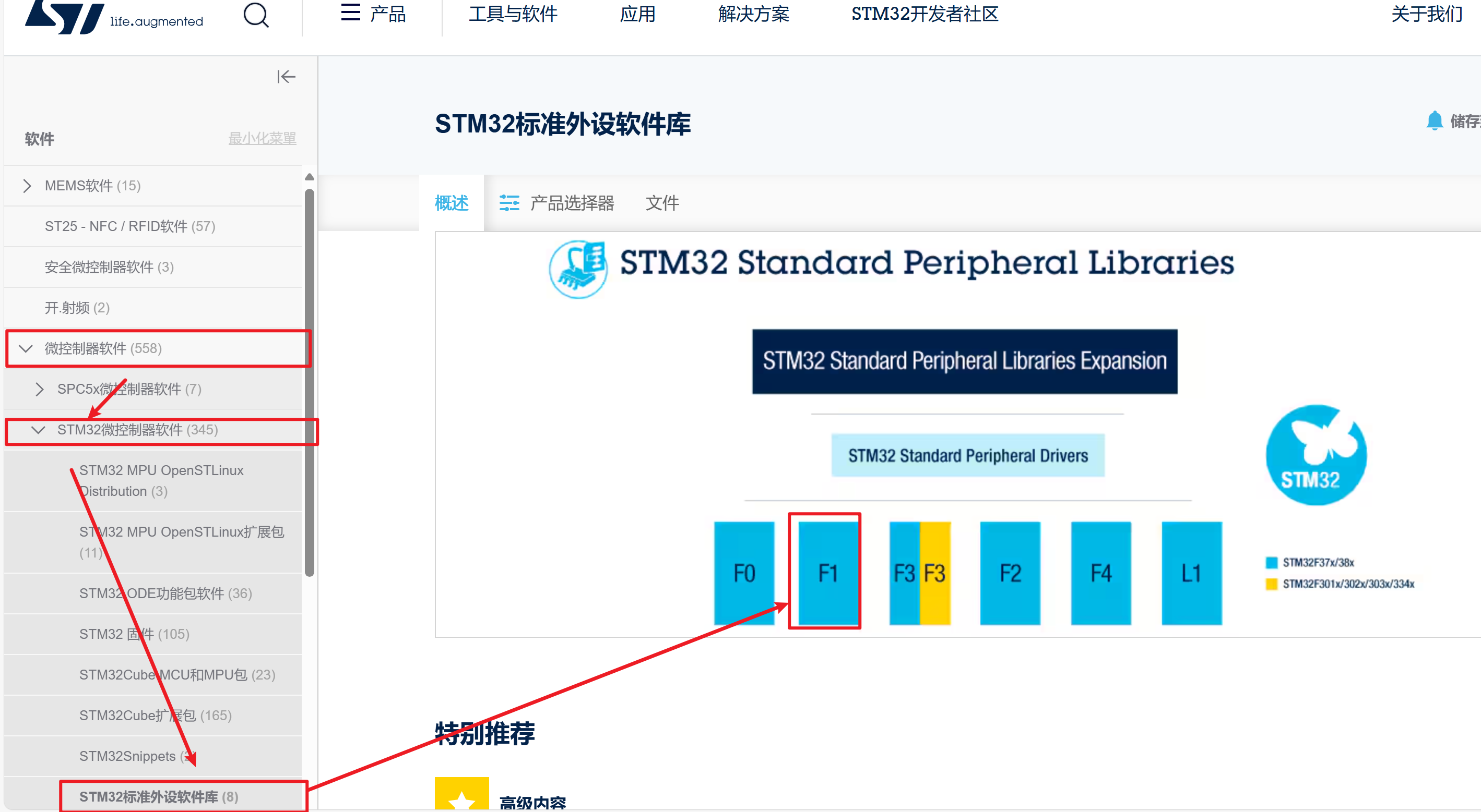

第一步,起首获取尺度外设库,可以从官网进行下载。
https://www.st.com.cn/zh/embedded-software/stm32-standard-peripheral-libraries.html
根据自己的型号选择差别的系列,我这里选择是STM32F1系列
下载最新版本V3.6,点击获取版本后,必要进行登录账号,没有账号的话,可以填写邮箱,ST官方会通过邮件的方式主动发送下载链接,一般点击之后几分钟之内就会收到邮件,邮件里面点击链接进行获取软件。

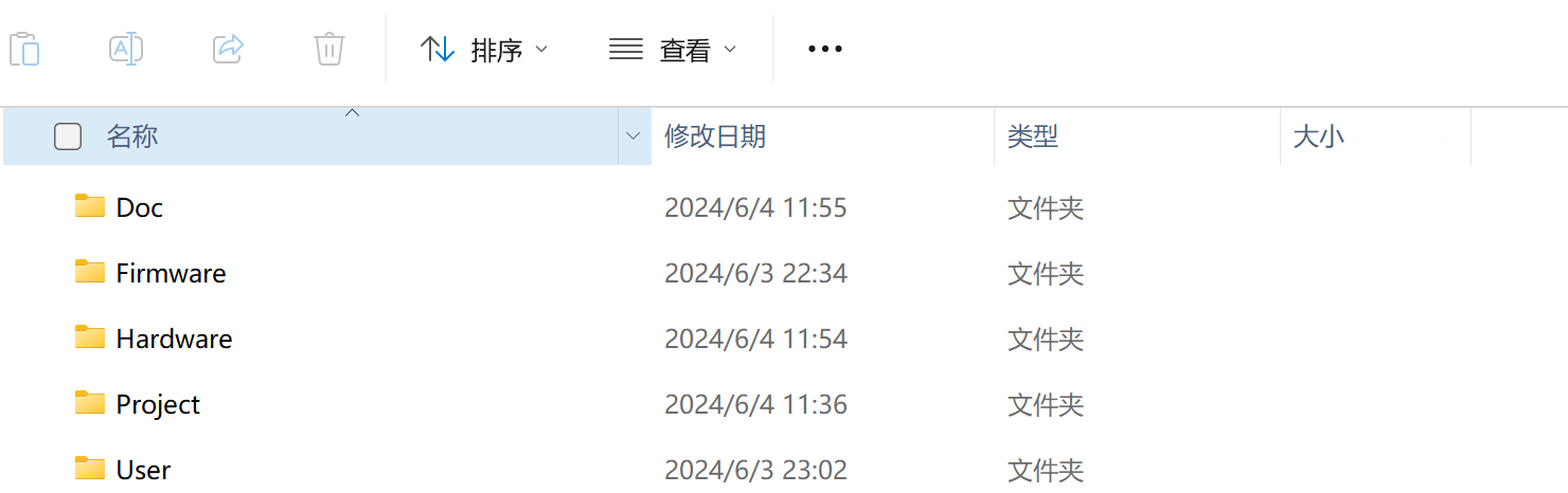

2.1、工程文件目次创建
- Project:放工程文件,编译文件等。
- Firmware:放 ARM 内核文件,尺度外设库文件等。
- Hardware:放开发板的硬件驱动文件。
- User:放 main 函数,stm32f4xx_it 文件,systick 文件。
- Doc: 放 readme.txt 文件,工程说明文件。

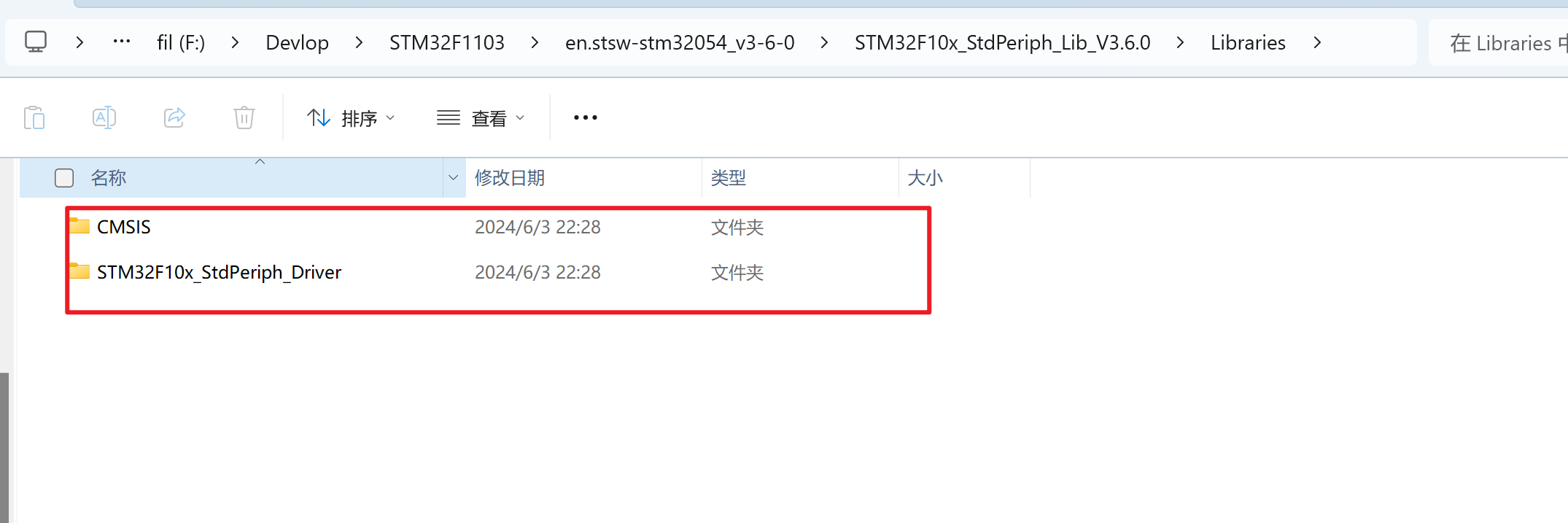

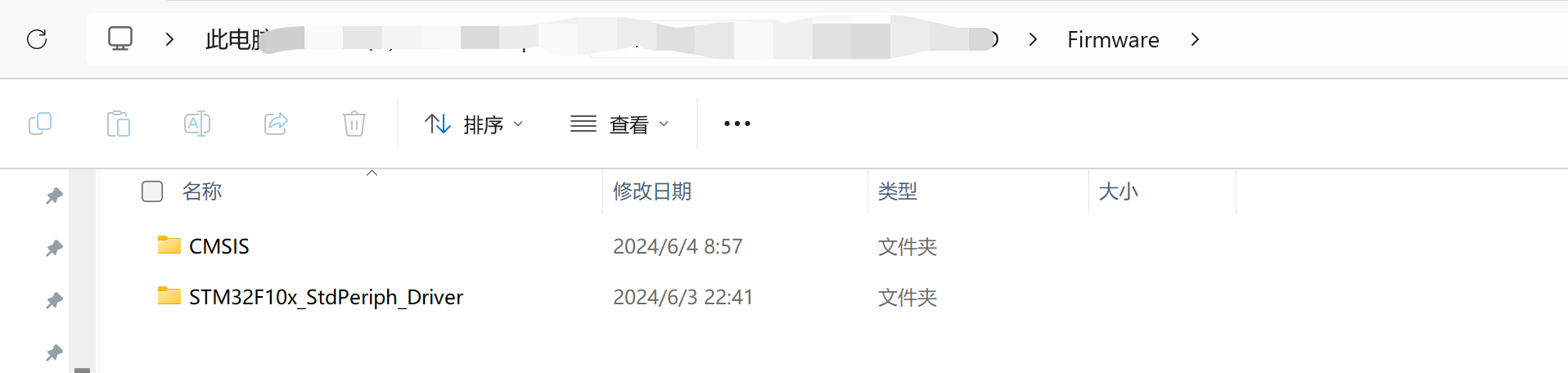

2.2、固件库移植

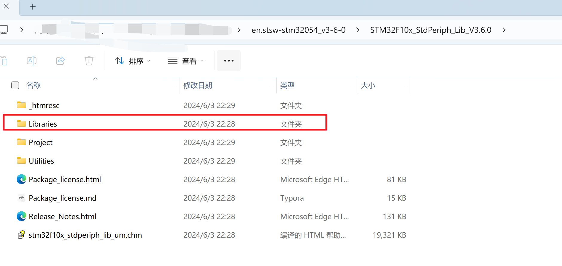

下载官方尺度固件库之后,得到是是一个zip压缩文件,将文件解压。
然后将en.stsw-stm32054_v3-6-0\STM32F10x_StdPeriph_Lib_V3.6.0\Libraries 文件夹下的内容全部拷贝到新建目次的Firmware 下

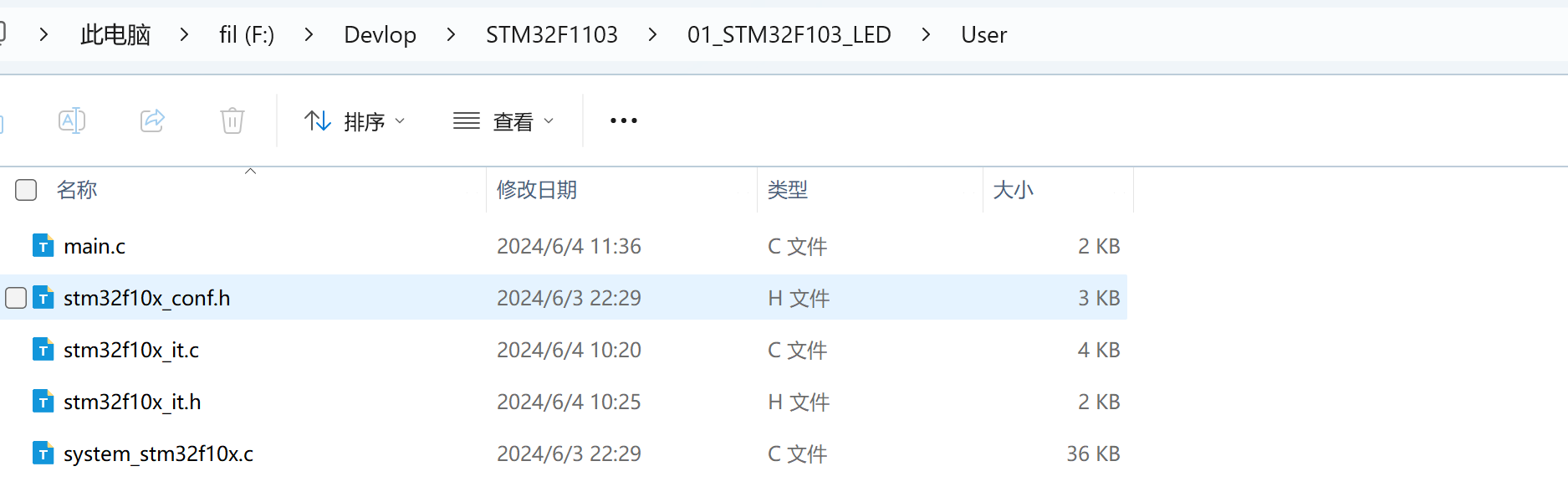

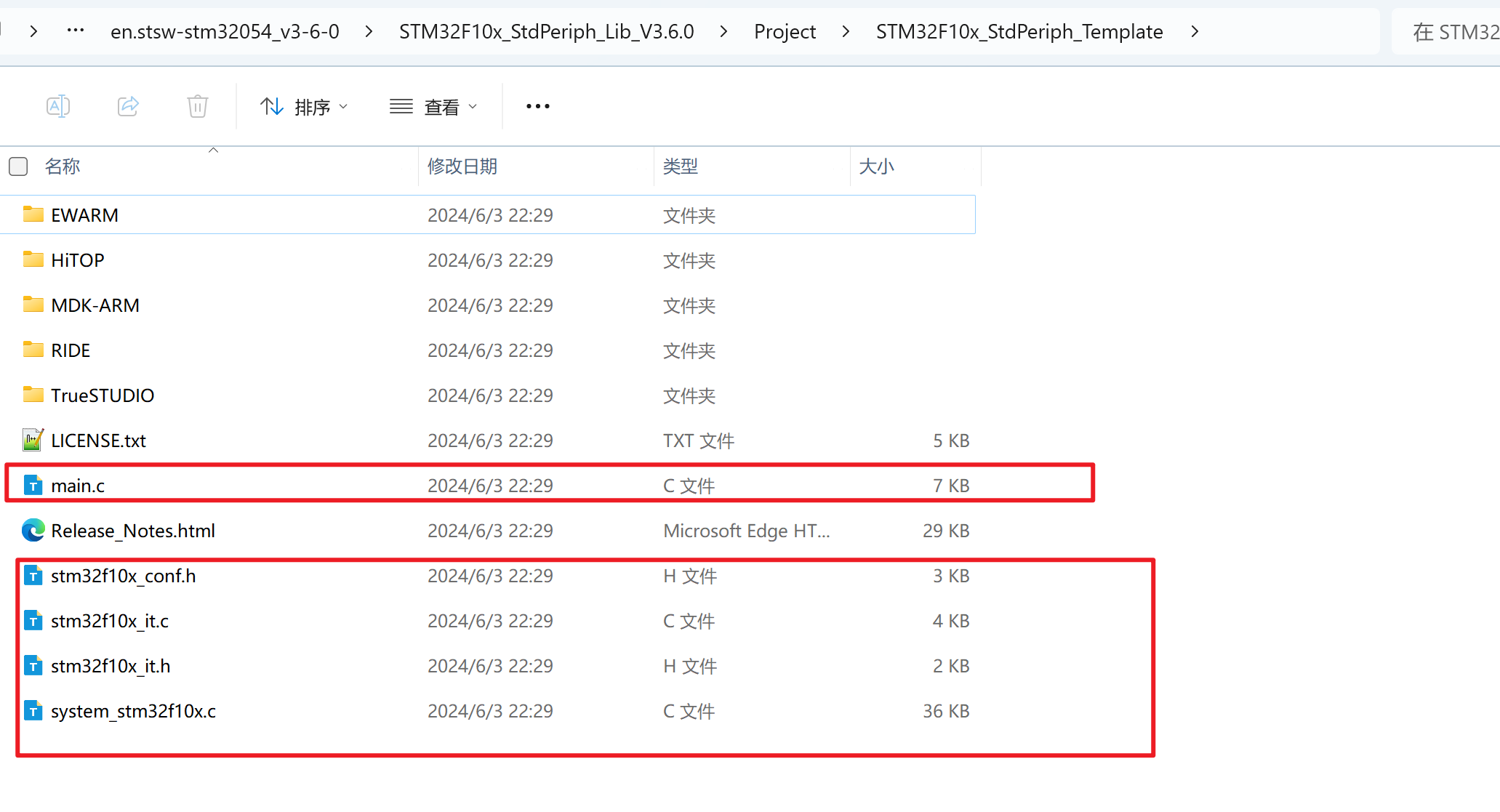

2.3、程序入口移植
找到我们的固件库的下载目次,将en.stsw-stm32054_v3-6-0\STM32F10x_StdPeriph_Lib_V3.6.0\Project\STM32F10x_StdPeriph_Template中的如下文件进行拷贝
将这些文件全部都拷贝到我们的新建目次User文件下

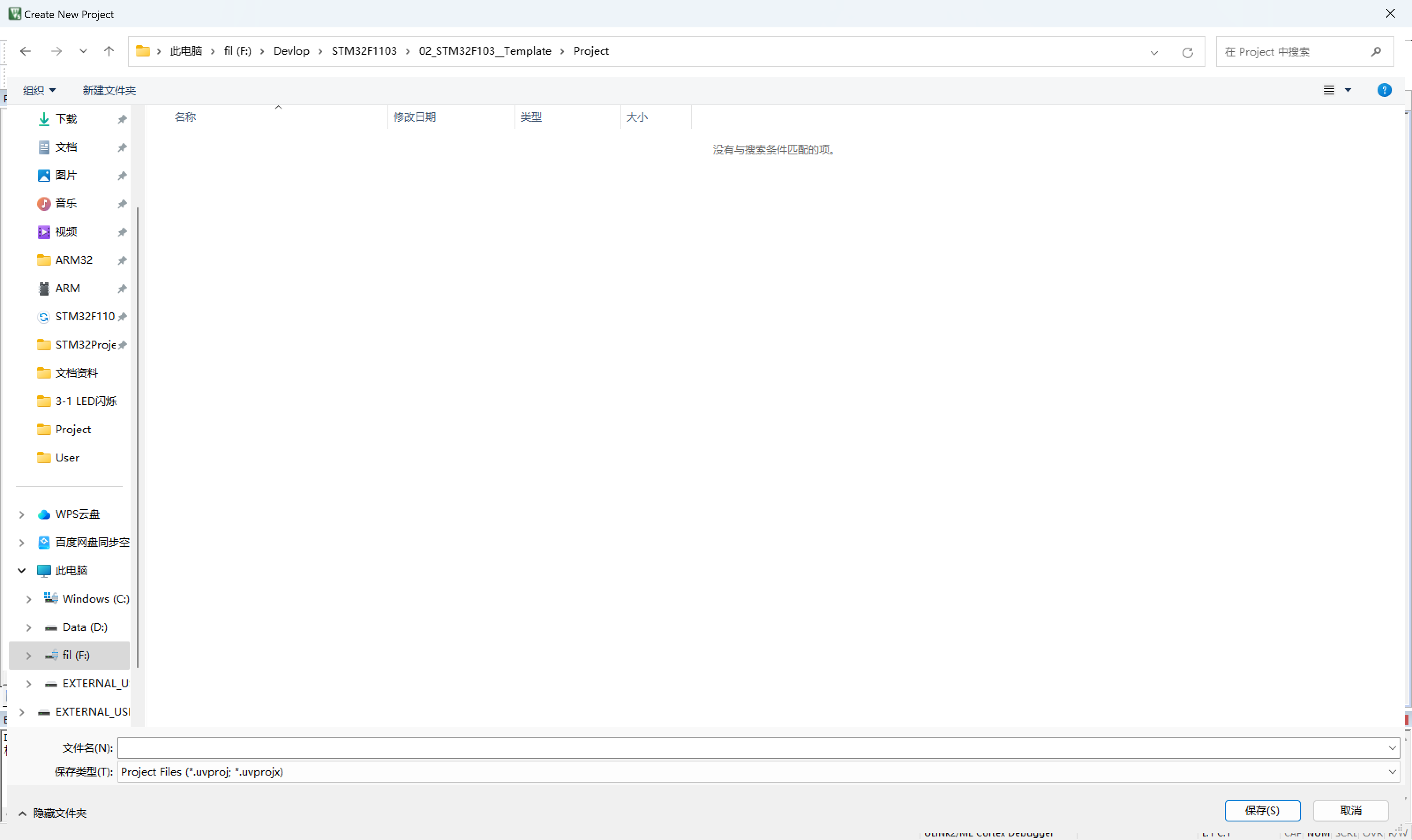

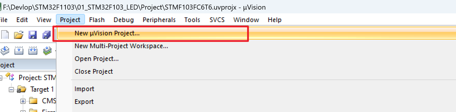

打开 keil,点击最上面的 Project 选项卡,选择 New uVision Project 选项新建一个工程
选择保存路径为我们刚才创建的文件夹下的 Project,文件名为 STM32Template,然后点击保存

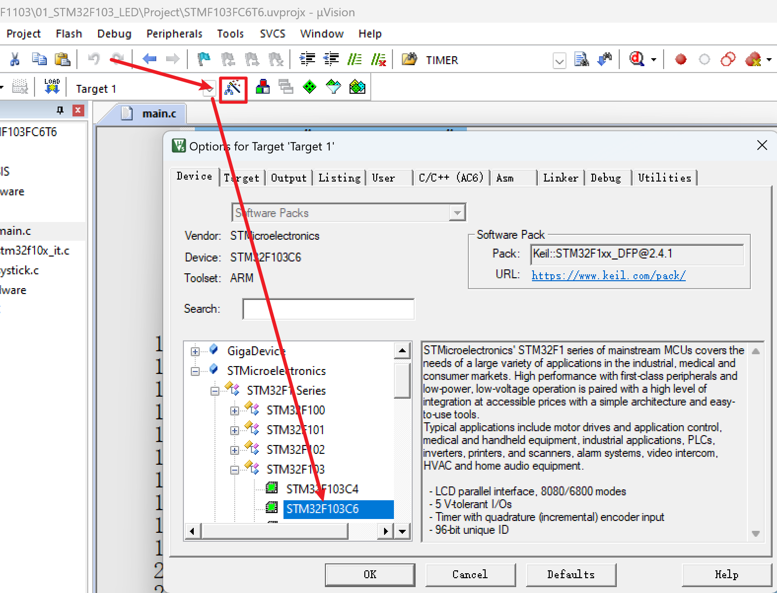

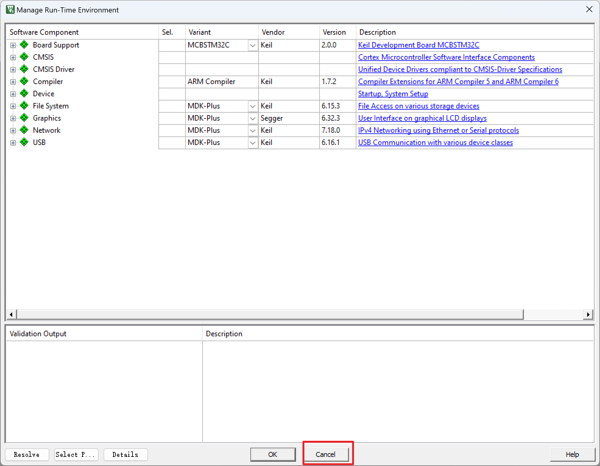

现在我们工程创建好了,下一步选择对应芯片型号
确定所需芯片之后,弹出 RTE 的环境设置对话框,选择工程所需的组件,不用设置,点击取消

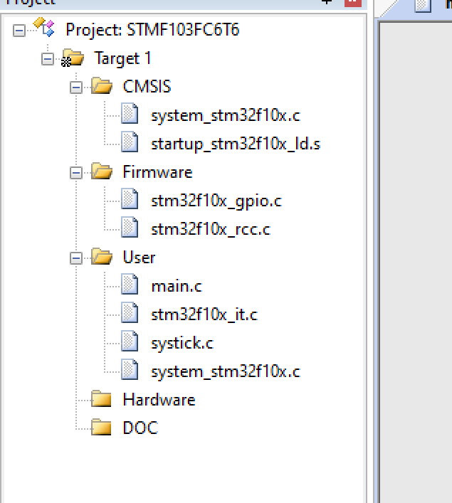

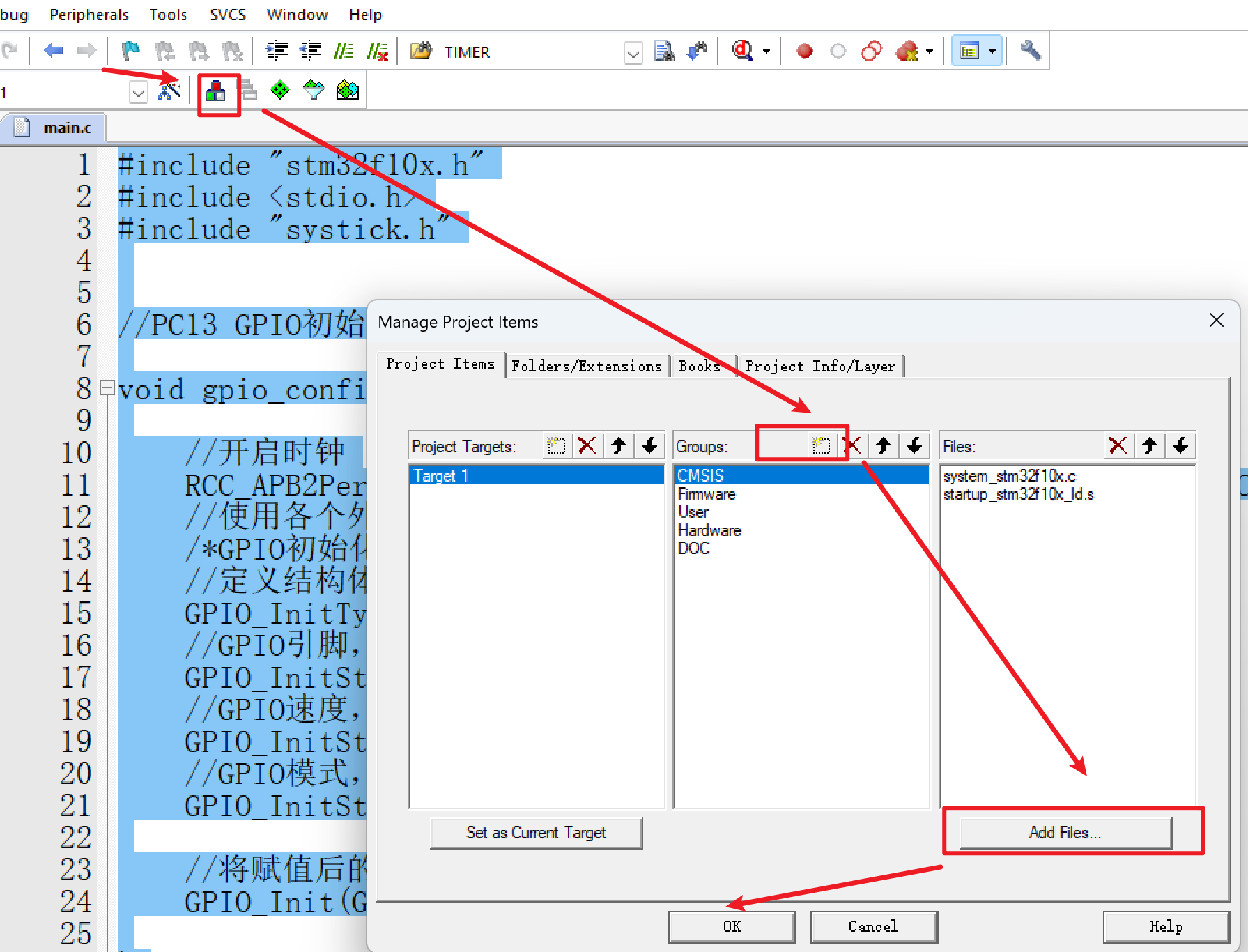

下一步分组创建,将相应文件添加到分组中
创建完分组左边项目览 如下图所示,Firmare中存放着我们的尺度外设文件。根据必要进行添加,

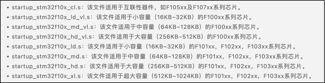

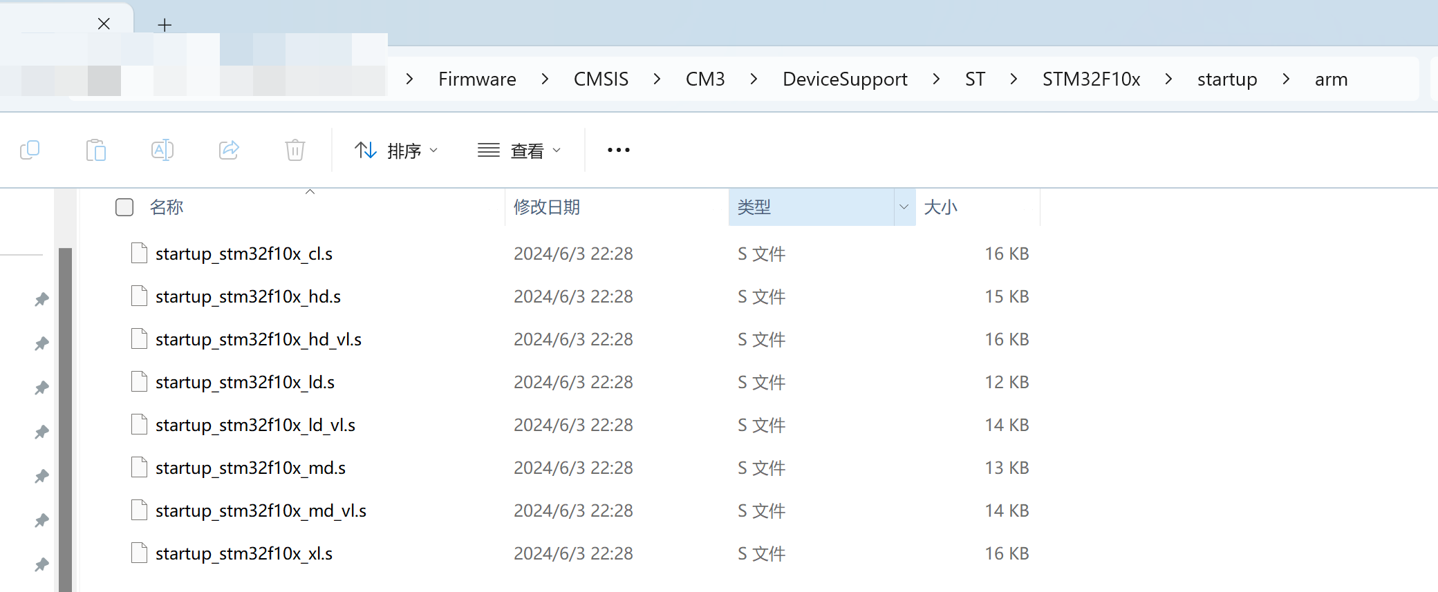

必要留意,差别103的启动文件不一样,根据自己的型号进行选择,我这边是STMF103C6T6,32k内存,属于小容量芯片,选择startup_stm32f10x_ld.s
如何选择可以看这下面两个图片,相识自己的芯片内存巨细选择合适的启定文件导入。

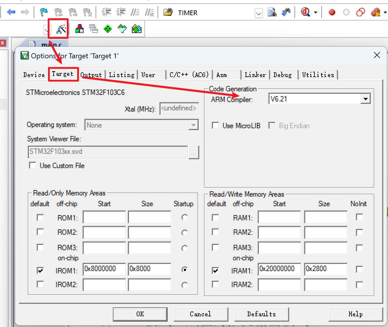

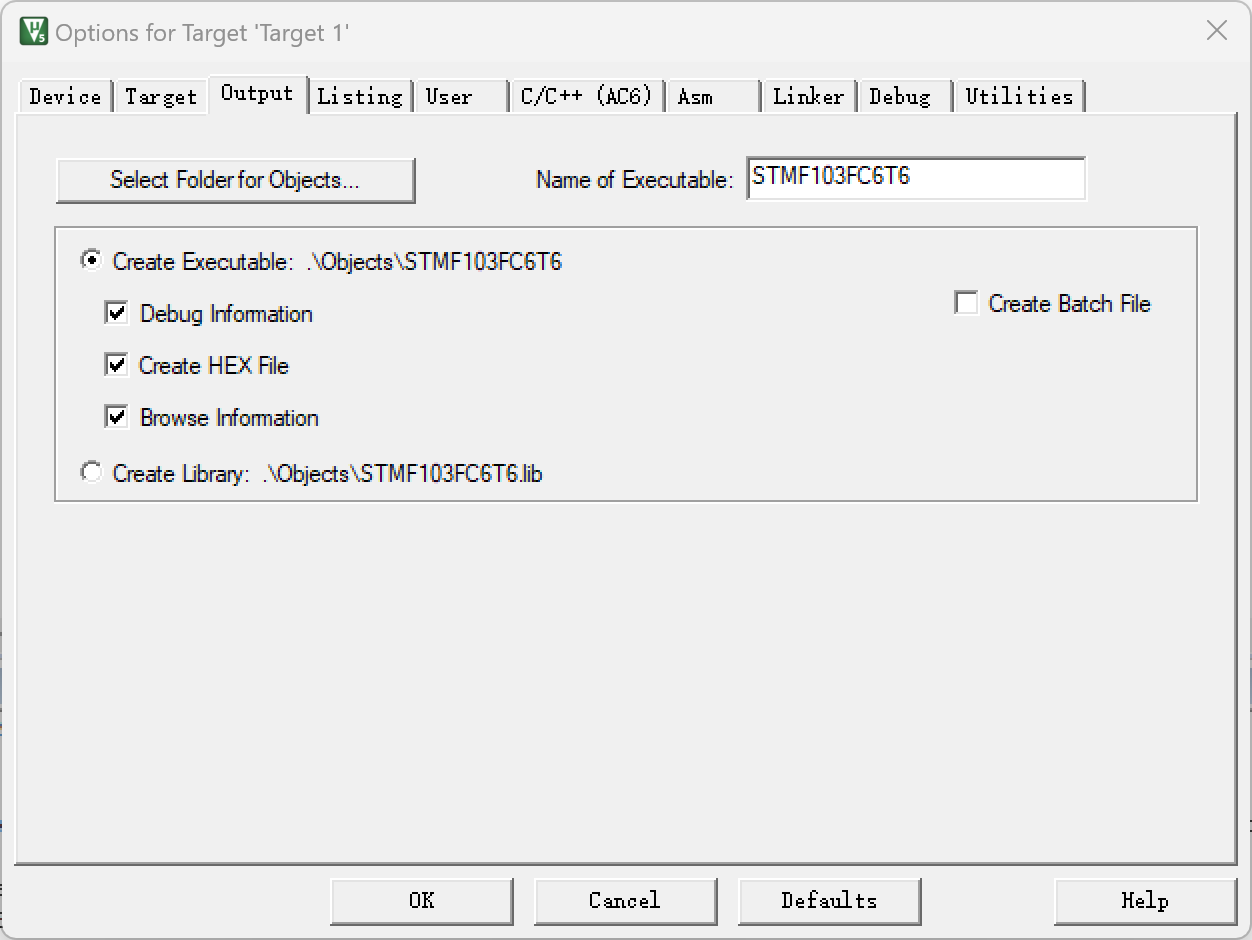

点击魔法棒,进入设置,在Target中选择V6.21。
output中勾选Browse infomation,勾选之后编译的时候主动生成hex文件。

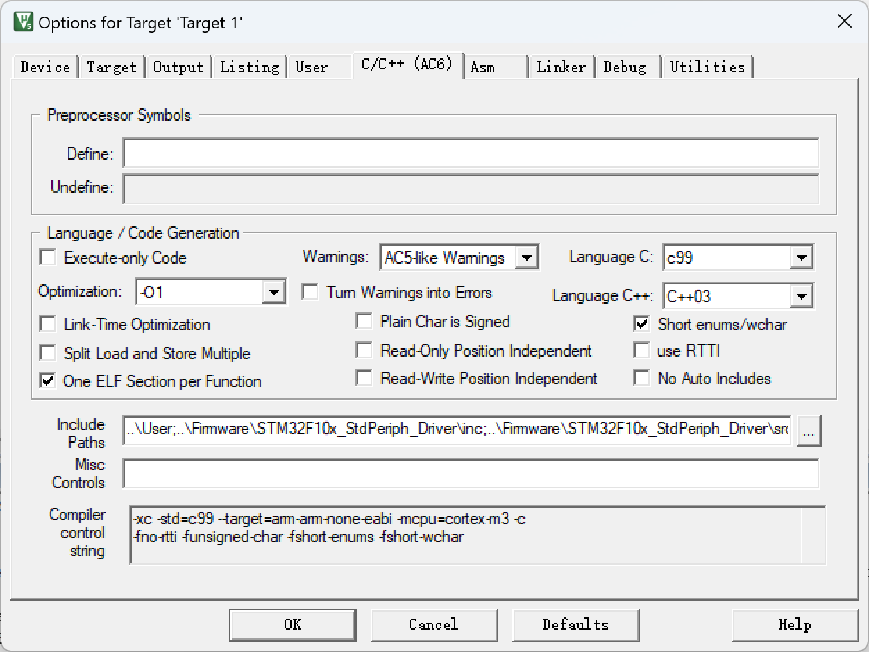

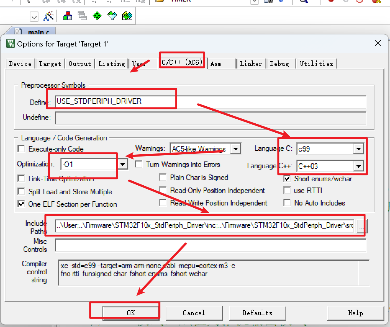

在C/C++中按照如下图进行设置,include Path为文件路径,根据自己分组进行添加。

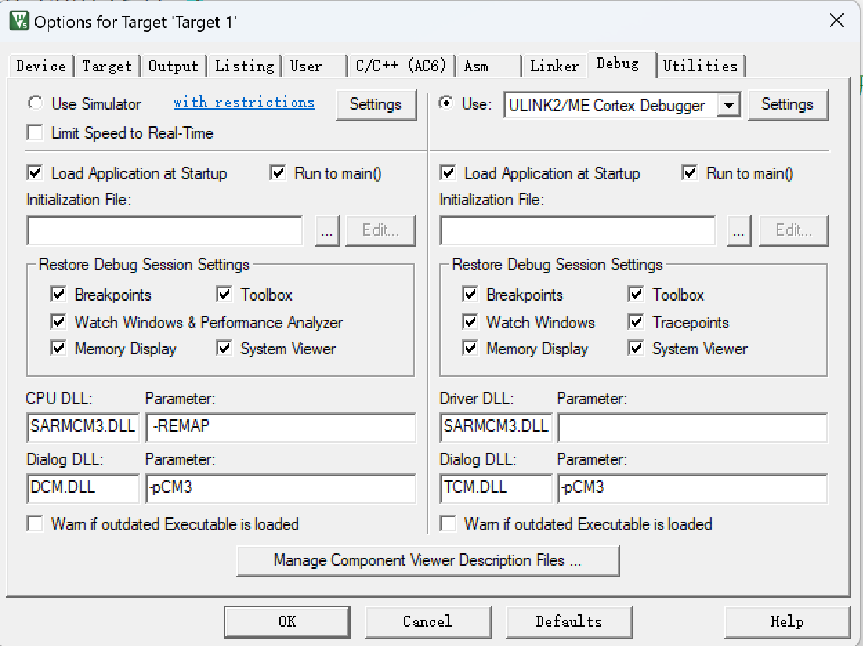

在Debug选择自己的烧录方式

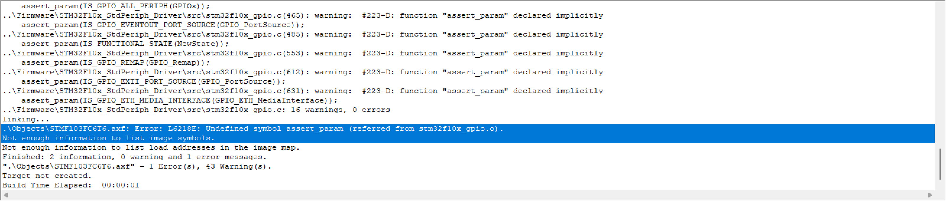

1、STM32报错Error: L6218E: Undefined symbol assert_param
- .\Objects\STMF103FC6T6.axf: Error: L6218E: Undefined symbol assert_param (referred from stm32f10x_gpio.o).
复制代码 在C\C++设置一栏中输入USE_STDPERIPH_DRIVER使宏生效即可办理问题

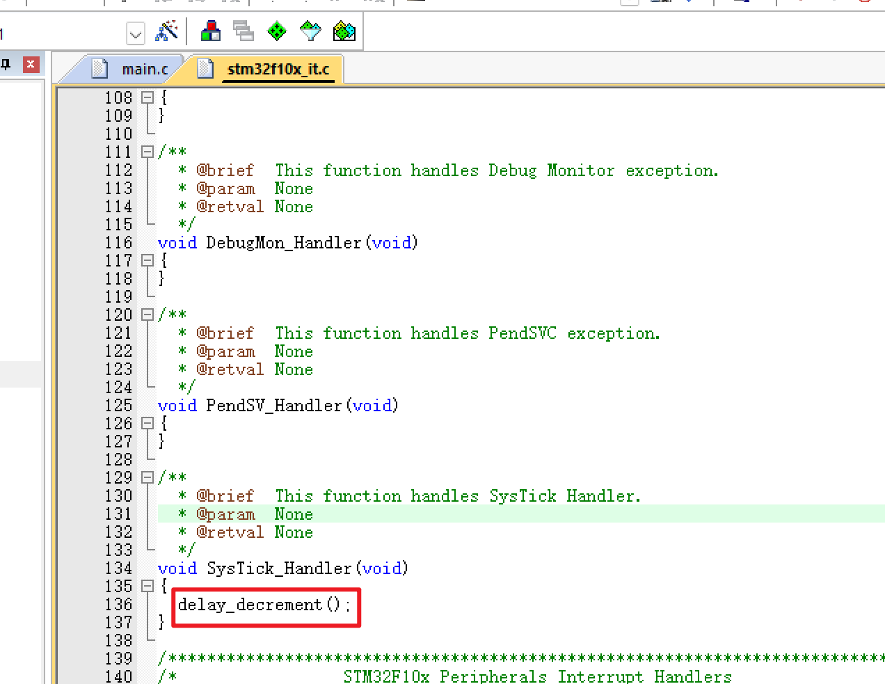

2、../User/stm32f10x_it.c(136): error: call to undeclared function 'delay_decreme'
delay_decreme未定义,必要在stm32f10x_it.h中添加头文件systick.h
- ../User/stm32f10x_it.c(136): error: call to undeclared function 'delay_decrement'; ISO C99 and later do not support implicit function declarations [-Wimplicit-function-declaration]
- 136 | delay_decrement();
