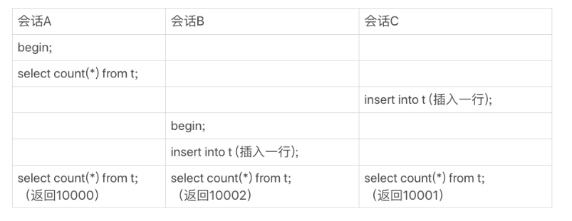

举个例子:
假设表 t 中现在有 10000 条记录,我们设计了三个用户并行的会话。
  • 会话 A 先启动事务并查询一次表的总行数;
  • 会话 B 启动事务,插入一行后记录后,查询表的总行数;
  • 会话 C 先启动一个单独的语句,插入一行记录后,查询表的总行数。
在最后一个时刻,三个会话 A、B、C 会同时查询表 t 的总行数,但拿到的结果却不同。
这和 InnoDB 的事务设计有关系,可重复读是它默认的隔离级别,在代码上就是通过多版本并发控制,也就是 MVCC 来实现的。每一行记录都要判断自己是否对这个会话可见,因此对于 count(*) 请求来说,InnoDB 只好把数据一行一行地读出依次判断,可见的行才能够用于计算“基于这个查询”的表的总行数

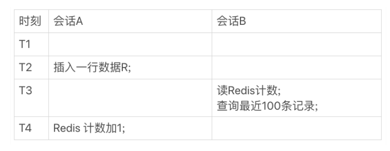

假设存在一个页面,要显示操作记录的总数,同时还要显示最近操作的 100 条记录。那么,这个页面的逻辑就需要先到 Redis 里面取出计数,再到数据表里面取数据记录。
可能存在两种情况:
  • 一种是,查到的 100 行结果里面有最新插入记录,而 Redis 的计数里还没加 1;
  • 另一种是,查到的 100 行结果里没有最新插入的记录,而 Redis 的计数里已经加了 1。
情况1:
会话 A 是一个插入交易记录的逻辑,往数据表里插入一行 R,然后 Redis 计数加 1;会话 B 就是查询页面显示时需要的数据。
在 T3 时刻会话 B 来查询的时候,会显示出新插入的 R 这个记录,但是 Redis 的计数还没加 1。这时候,就会出现数据不一致。

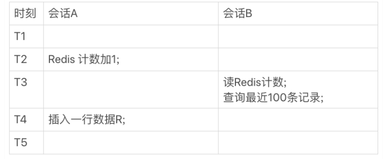

情况2:
会话 B 在 T3 时刻查询的时候,Redis 计数加了 1 了,但还查不到新插入的 R 这一行,也是数据不一致的情况。
在并发系统里面,我们是无法精确控制不同线程的执行时刻的,因为存在图中的这种操作序列,所以,我们说即使 Redis 正常工作,这个计数值还是逻辑上不精确的
两个不同的存储构成的系统,不支持分布式事务,无法拿到精确一致的视图。

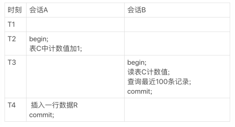

在数据库保存计数(优)
这个计数直接放到数据库里单独的一张计数表 C 中
解决了崩溃丢失的问题,InnoDB 是支持崩溃恢复不丢数据的。
解决计数不精确的问题,由于事务,存在不可见,逻辑上就是一致的。
虽然会话 B 的读操作仍然是在 T3 执行的,但是因为这时候更新事务还没有提交,所以计数值加 1 这个操作对会话 B 还不可见。因此,会话 B 看到的结果里, 查计数值和“最近 100 条记录”看到的结果,逻辑上就是一致的。
