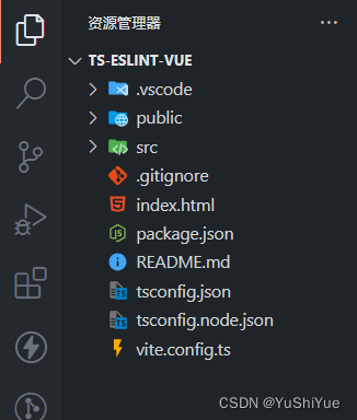

vite创建vue3项目
默认已经配置好pnpm,vite等环境。
  1. pnpm create vite my-vue-app --template vue-ts
创建完的项目目录如下:

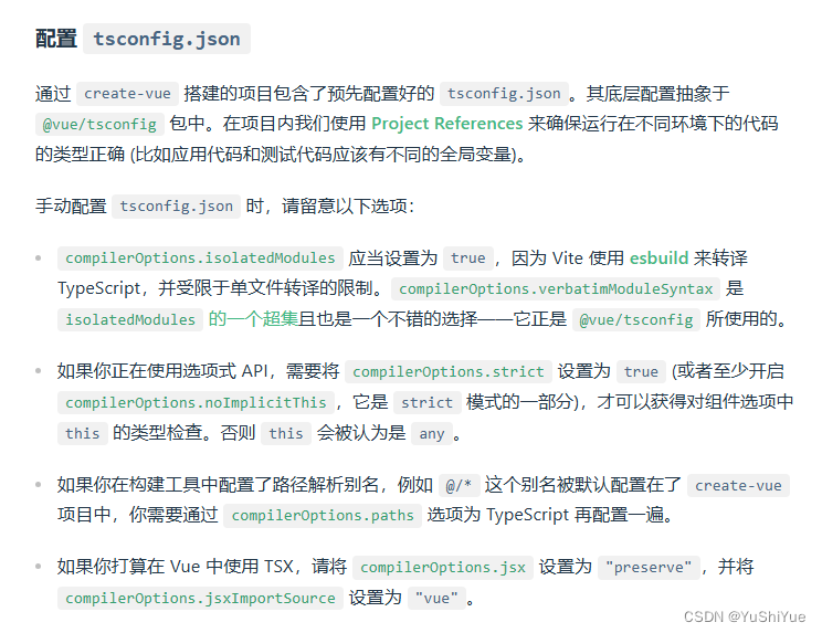

配置tsconfig

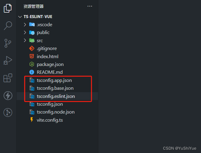

vite创建的项目给提供了两个tsconfig文件,一个是tsconfig.json,一个是tsconfig.node.json
为什么会有两个?这个就牵涉到了tsconfig的一个概念[项目引用](TypeScript 中文网: 文档 - 项目引用 (nodejs.cn)),vue3官方文档也有写到关于ts的配置
也就是说,要想我们的tsconfig配置更加灵活,我们一般会将整个工程分别为多个ts project
  • tsconfig.base.json 底子的配置,供其他配置文件继承
  • tsconfig.app.json 处置惩罚src目录下的源码文件,里面会有浏览器环境下也有的一些api
  • tsconfig.node.json 处置惩罚node环境下实验的脚本,如vite.config.ts
  • tsconfig.eslint.json 处置惩罚eslint关于ts解析的配置
  • tsconfig.json 通过references聚合全部的配置,然后给IDE利用,每个被聚合的文件要加compilerOptions.composite = true属性,才会被聚合在一起
新建相关文件,这个时间我们的项目目录如下:

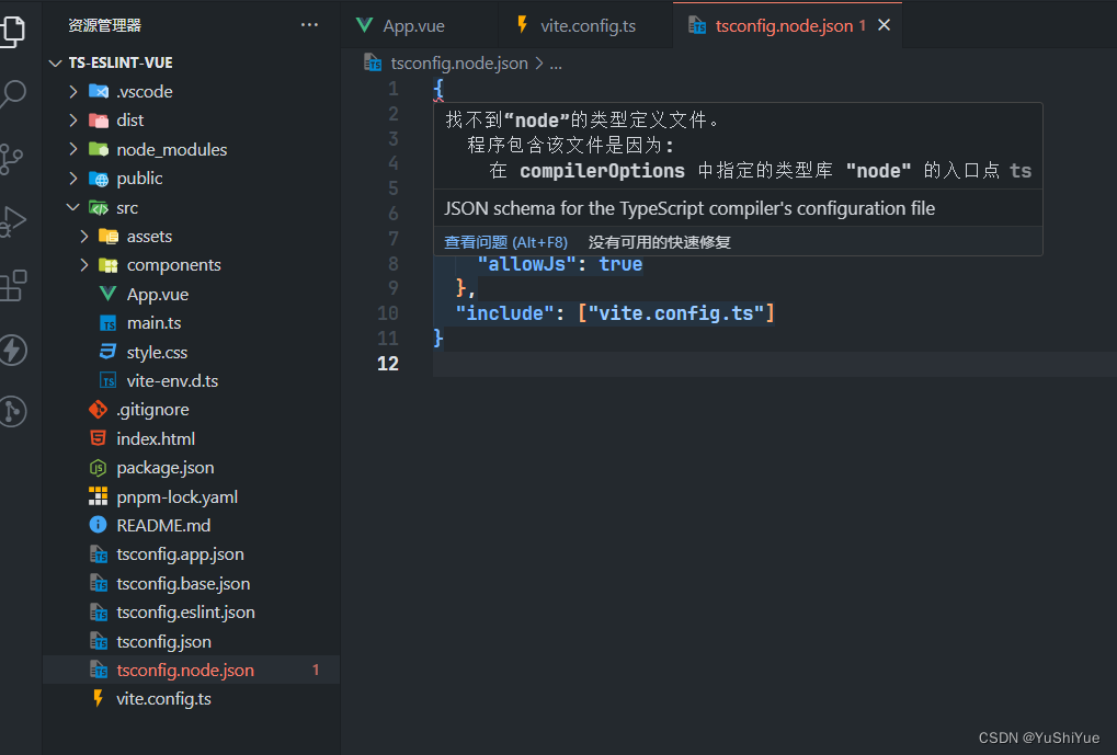

配置完之后我们发现tsconfig.node.json有标红,这个时间我们下载@types/node这个包即可
  1. pnpm i -D @types/node

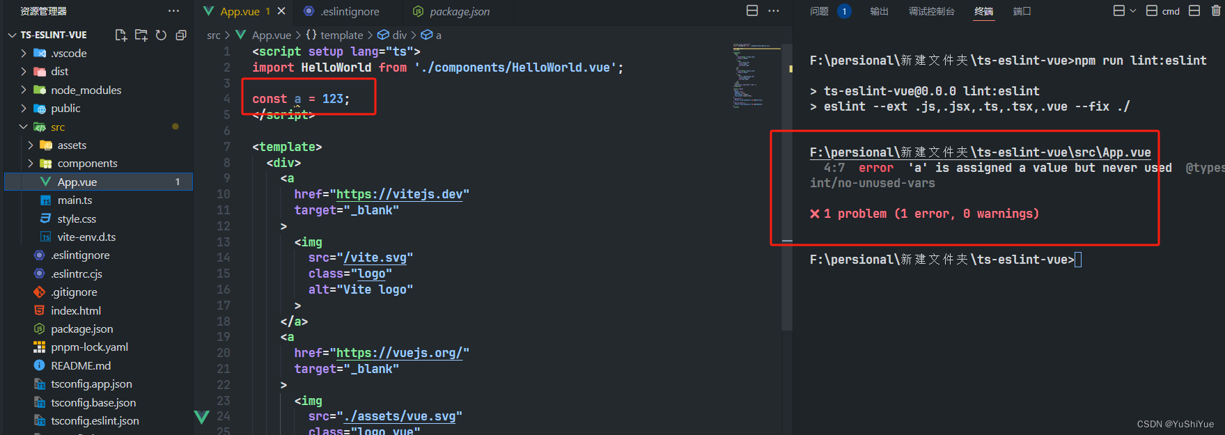

配置命令
在package.json中的scripts中添加如下命令
  1. # 检测文件
  2. "lint:eslint": "eslint ."
  3. # 检测文件并自动 fix
  4. "fix:eslint": "eslint --ext .js,.jsx,.ts,.tsx,.vue --fix ./"
然后运行
阐明我们的配置已经生效

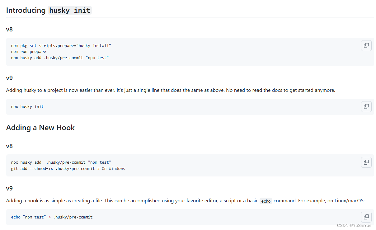

Husky配置
husky是git的钩子函数,可以设置在git各个阶段触发,目前我们必要设置的两个钩子是:
git的全部钩子
  • pre-commit
  • commit-msg
v8-v9更新内容

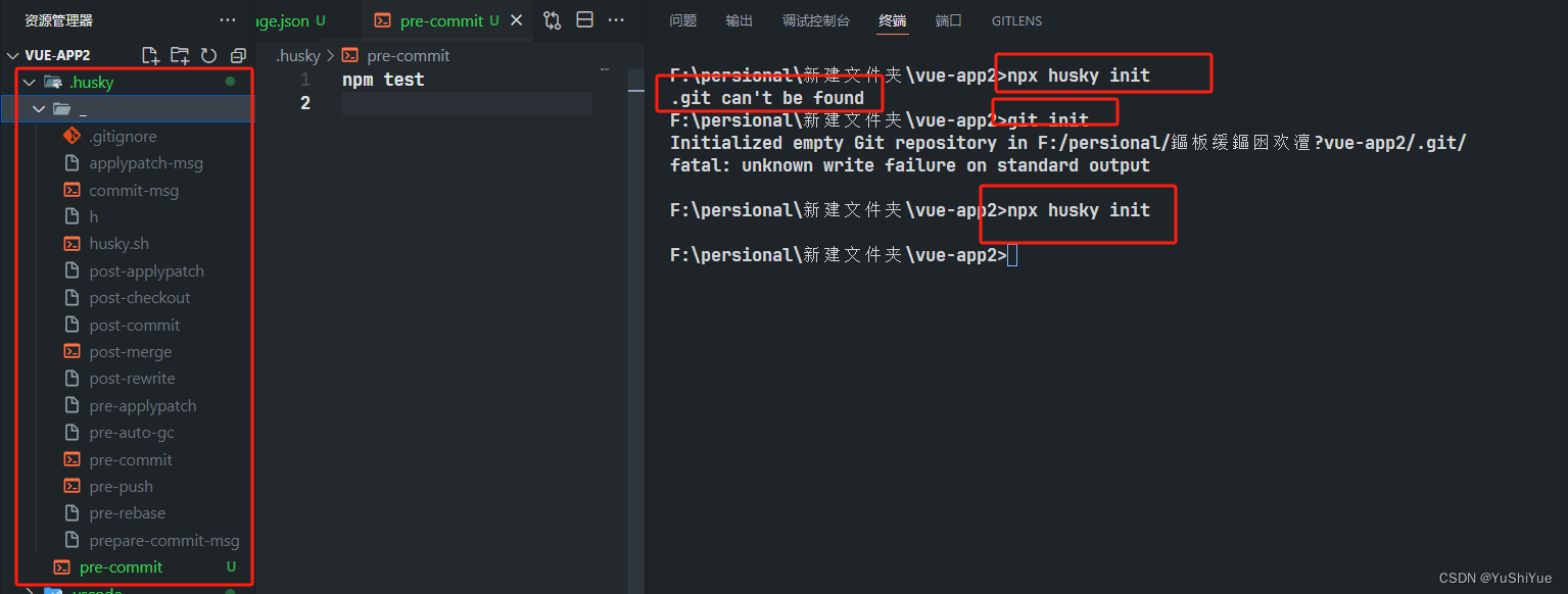

配置.git
  1. git init
会天生一个潜伏的.git文件夹
安装husky
  1. pnpm i -D husky

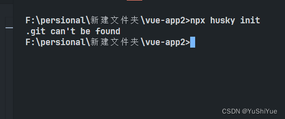

  2. npx husky init
实验完npx husky init之前要先配置好git,实验完,会天生一个.husky文件夹
init 命令简化了项目中的 husky 设置。它会在 .husky/ 中创建 pre-commit 脚本,并更新 package.json 中的 prepare 脚本。随后可根据你的工作流进行修改。

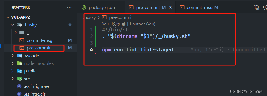

    修改.husky中pre-commit钩子函数配置
    1. #!/bin/sh
    2. . "$(dirname "$0")/_/husky.sh"
    3. npm run lint:lint-staged
    结果如下,则配置生效,(前提要先git add .)

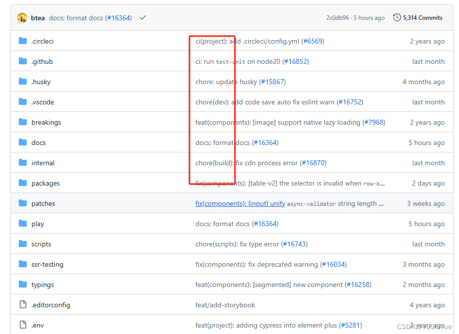

    上面配置好了husky以及lint-staged之后,我们想要再提交commit的时间符合一定的标准如
安装npm包
  1. npm install --save-dev @commitlint/config-conventional @commitlint/cli

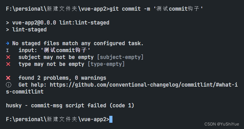

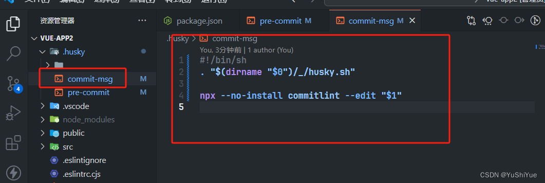

添加commit提交信息校验的钩子
添加方式是husky9.x版本,husky那边要v8,v9更新的日志

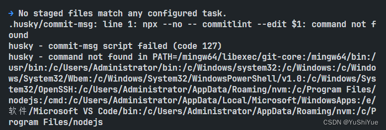

  1. echo "npx --no -- commitlint --edit \$1" > .husky/commit-msg
运行完之后会在.husky中天生一个commit-msg文件,或者手动添加,直接把下面的命令拷贝到commit-msg当中
  1. #!/bin/sh
  3. npx --no-install commitlint --edit "$1"
windows(win11)下面通过命令天生运行的时间有问题,所以直接手动添加内容
然后运行git commit -m '测试commit钩子'

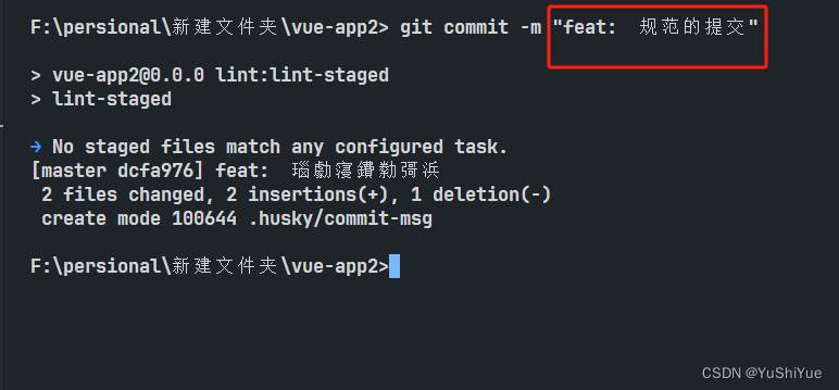

阐明我们的配置已经生效,可以看到提示我们sunject,type不能为空,修改一下git commit -m "feat: 规范的提交" 可以看到下面的图里没有了报错
