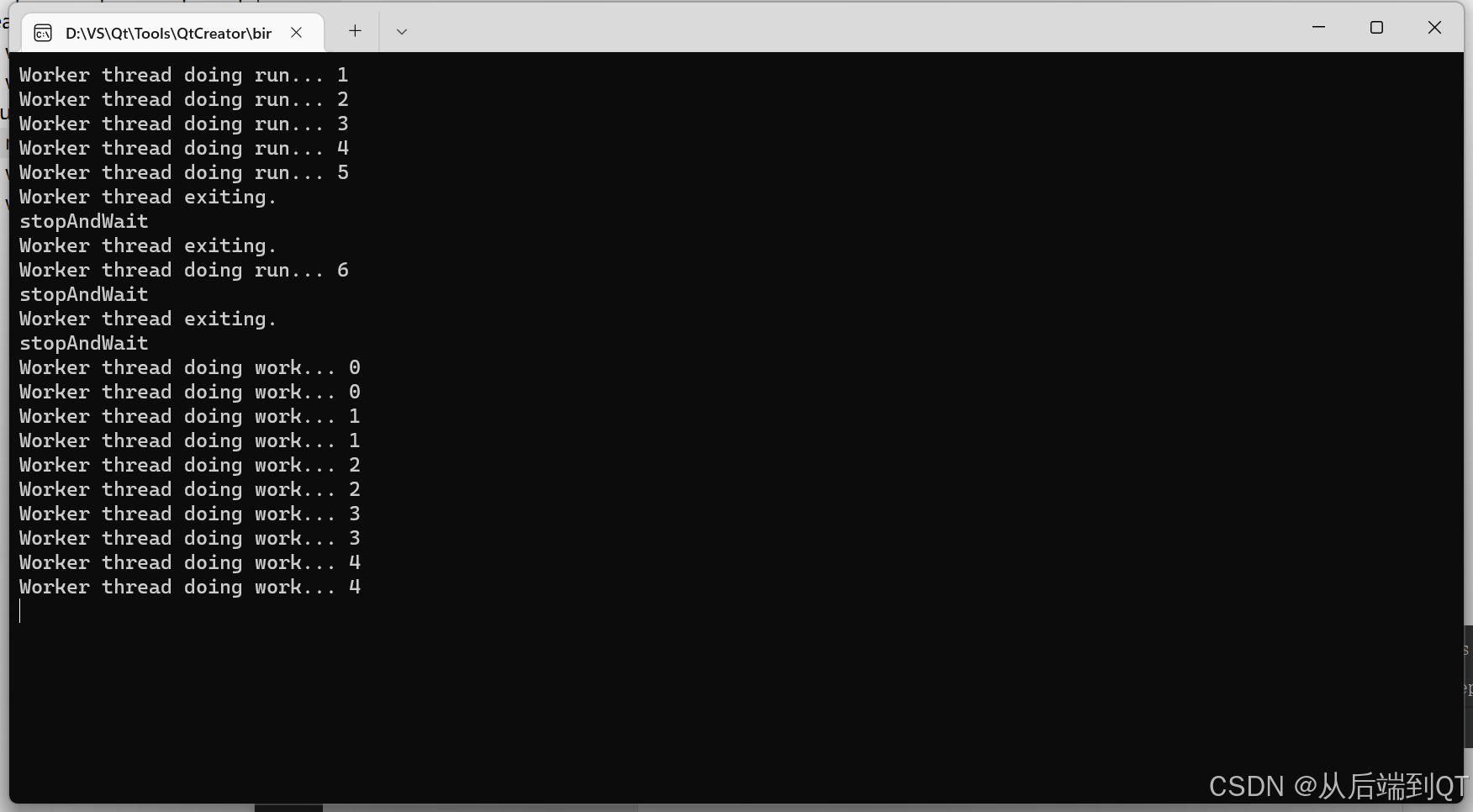

运行效果
上述提到的两种使用 QThread 的方式有以下几点主要区别: (第一种重写 第二种movetoThread)
  • 线程的创建方式
  • ***线程与工作对象的关系:
    • 在第一种方式中,线程和工作逻辑是耦合在一起的,由于工作逻辑直接在 QThread 的子类中实现。
    • 在第二种方式中,线程和工作对象是解耦的,工作逻辑被封装在独立的 Worker 对象中。
  • ***信号槽的实行位置:
    • move版本槽函数无论是线程的信号触发还是自定义信号触发,槽函数都在新线程里运行。
    • 重写版本信号槽是在主线程实行。
  • 线程安全性:
    • 在第二种方式中,由于工作对象是在工作线程中运行的,因此不需要担心线程安全性题目。
    • 在第一种方式中,如果在 QThread 的子类中访问了共享资源,就需要特别注意线程安全性。
  • 机动性和可重用性:
    重写机动性和可重用性低,move版本低耦合
  • 错误处理:
    • 在第二种方式中,可以更容易地在工作对象中捕获和处理错误,由于工作逻辑被封装在了独立的对象中。
    • 在第一种方式中,错误处理可能更加困难,由于工作逻辑和线程紧耦合在一起。
总的来说,主要区别在于代码结构和筹划模式,而不是线程的创建方式。无论接纳哪种方式,都是在主线程中创建和启动了工作线程。由于4.8更新了movetothread版本,既然是更新,阐明这种方法更好,建议大家在使用时接纳movetothread版本
