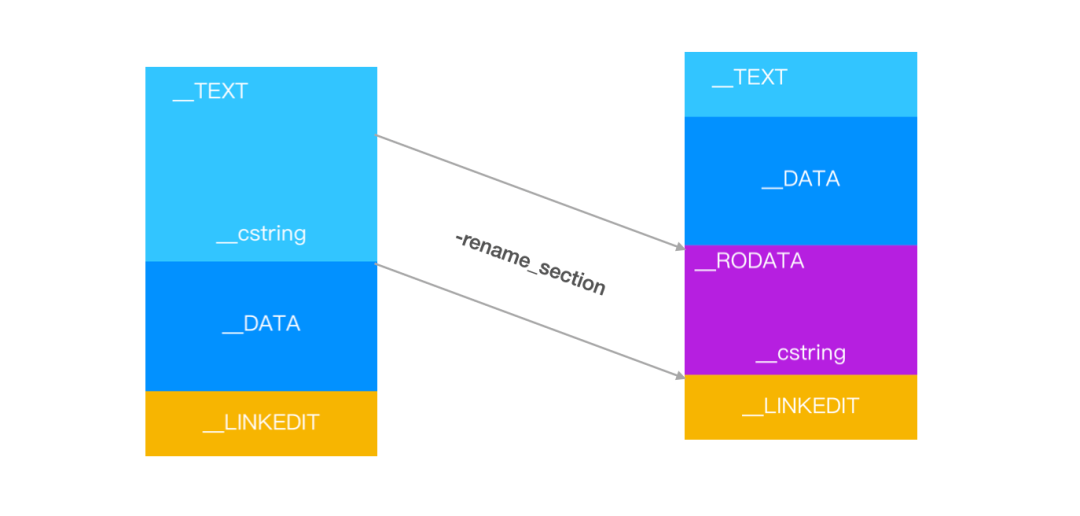

举一个基于链接优化启动速率的例子:
最开始讲解 Page In 的时间,我们提到 TEXT 段的页解密很耗时,有没有办法优化呢?
可以通过 ld 的-rename_p,把 TEXT 段中的内容,好比字符串移动到其他的段(启动路径上难免会读很多字符串),从而规避这个解密的耗时
抖音的重命名方案:
“-Wl,-rename_p,__TEXT,__cstring,__RODATA,__cstring”,
“-Wl,-rename_p,__TEXT,__const,__RODATA,__const”,
“-Wl,-rename_p,__TEXT,__gcc_except_tab,__RODATA,__gcc_except_tab”,
“-Wl,-rename_p,__TEXT,__objc_methname,__RODATA,__objc_methname”,
“-Wl,-rename_p,__TEXT,__objc_classname,__RODATA,__objc_classname”,
“-Wl,-rename_p,__TEXT,__objc_methtype,__RODATA,__objc_methtype”

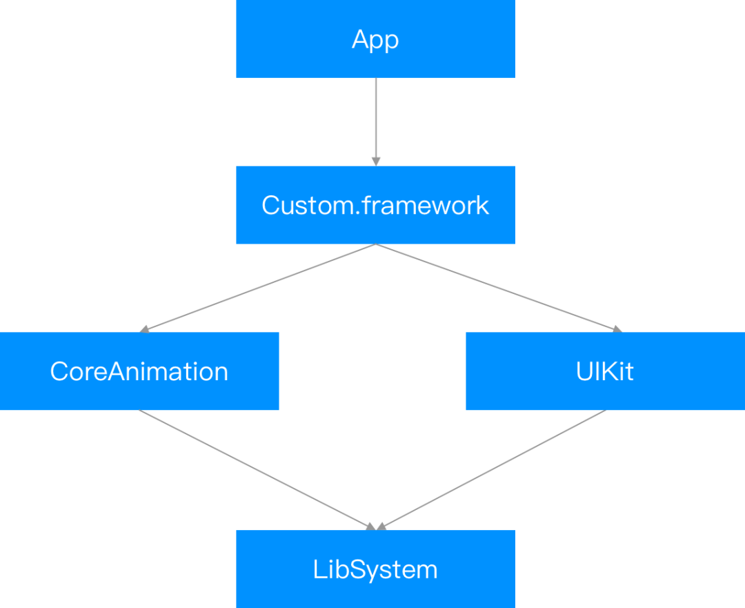

动态库的依赖是树状的布局,初始化的调用顺序是先调用树的叶子结点,然后一层层向上,最先调用的是 libSystem,由于他是全部依赖的源头。

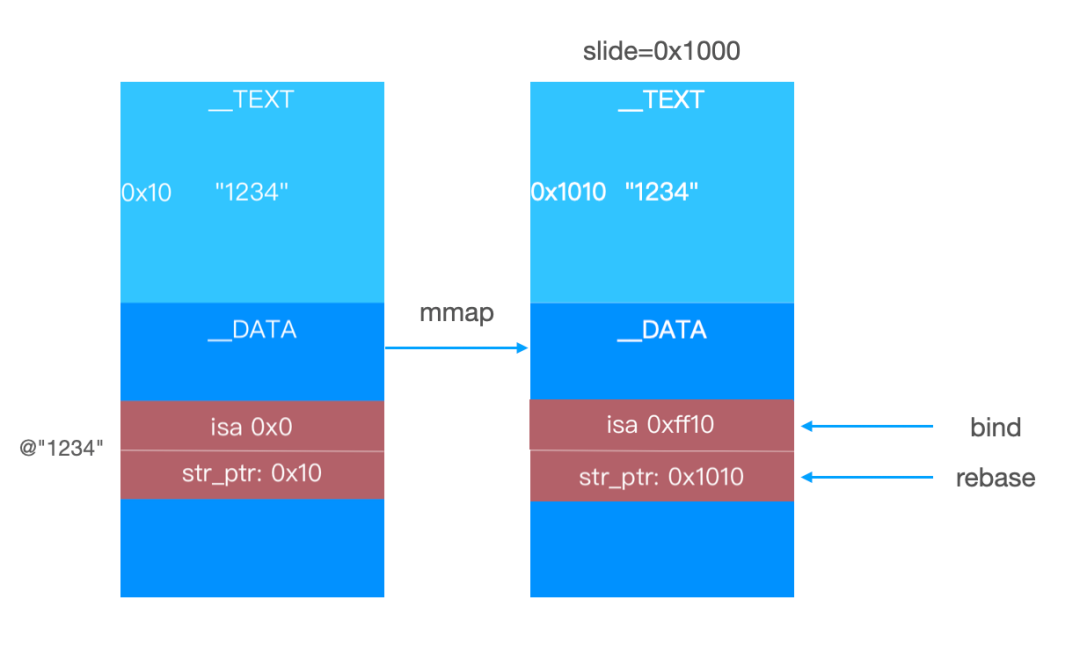

举个例子:一个 Objective C 字符串@“1234”,编译到最后的二进制的时间是会存储在两个 p 里的
  • __TEXT,__cstring,存储实际的字符串"1234"
  • __DATA,__cfstring,存储 Objective C 字符串的元数据,每个元数据占用 32Byte,里面有两个指针:内部指针,指向__TEXT,__cstring中字符串的位置;外部指针 isa,指向类对象的,这就是为什么可以对 Objective C 的字符串字面量发消息的缘故原由。
如下图,编译的时间,字符串 1234 在__cstring的 0x10 处,所以 DATA 段的指针指向 0x10。但是 mmap 之后有一个偏移量 slide=0x1000,这时间字符串在运行时的地址就是 0x1010,那么 DATA 段的指针指向就不对了。Rebase 的过程就是把指针从 0x10,加上 slide 变成 0x1010。运行时类对象的地址已经知道了,bind 就是把 isa 指向实际的内存地址

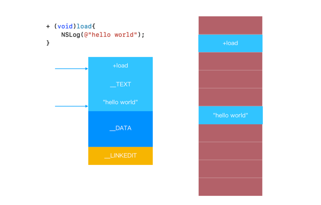

如果+load 方法里的内容很简单,会影响启动时间么?好比这样的一个+load 方法?
+ (void)load { printf(“1234”); }
编译完了之后,这个函数会在二进制中的 TEXT 两个段存在:__text存函数二进制,cstring存储字符串 1234。为了实验函数,首先要访问__text触发一次 Page In 读入物理内存,为了打印字符串,要访问__cstring,还会触发一次 Page In。
  • 为了实验这个简单的函数,系统要额外付出两次 Page In 的代价,所以 load 函数多了,page in 会成为启动性能的瓶颈。

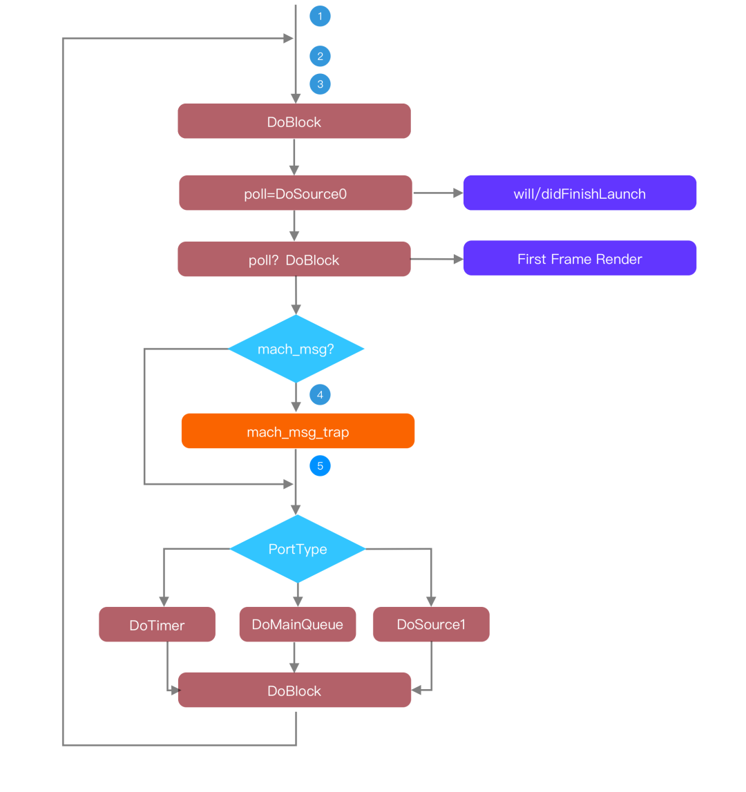

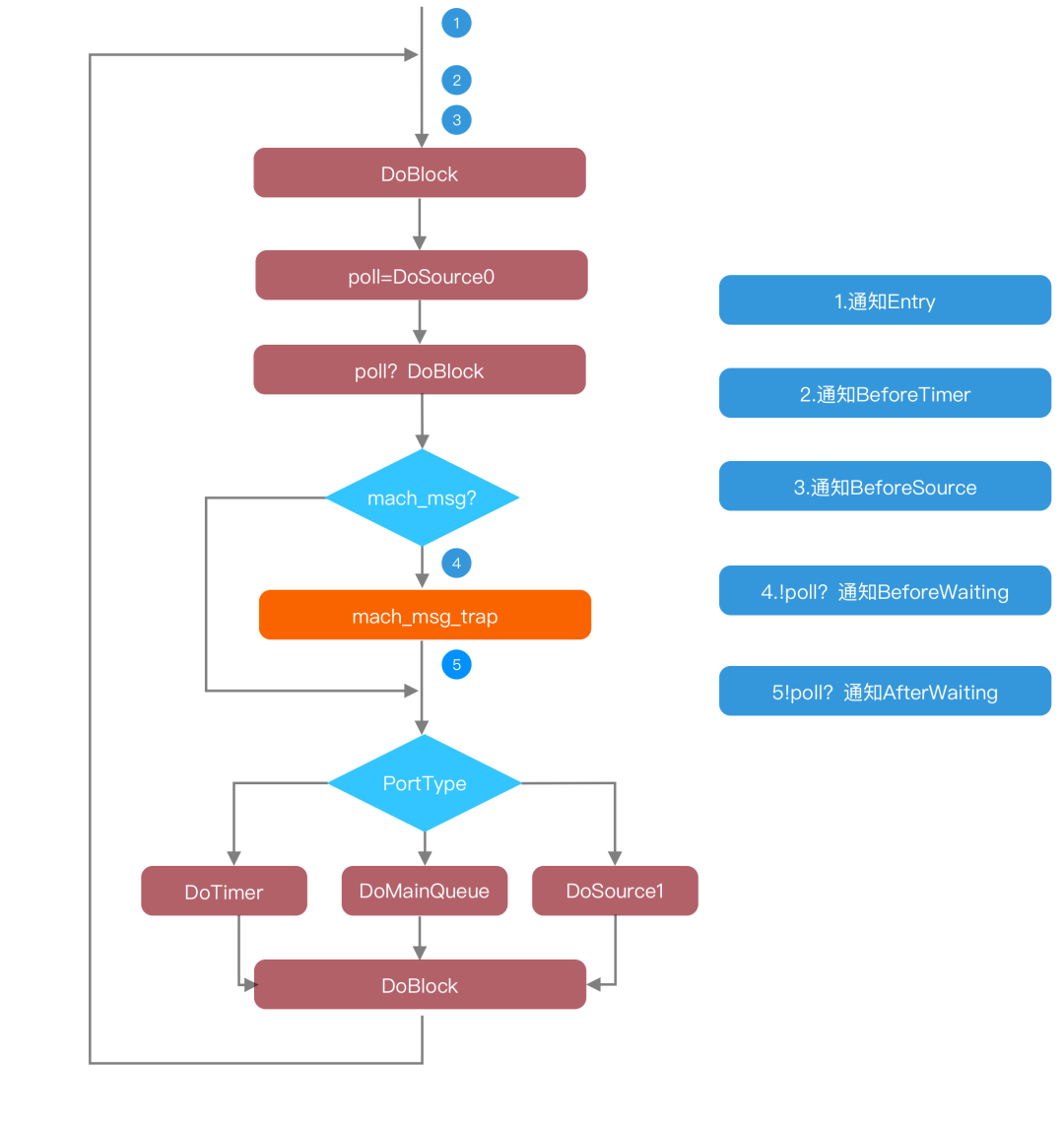

Runloop
线程在实验完代码就会退出,很显着主线程是不能退出的,那么就必要一种机制:事件来的时间实验任务,否则让线程休眠,Runloop 就是实现这个功能的。
Runloop 本质上是一个While 循环,在图中橙色部分的 mach_msg_trap 就是触发一个系统调用,让线程休眠,等待事件到来,唤醒 Runloop,继续实验这个 while循环。
Runloop 主要处理几种任务:Source0,Source1,Timer,GCD MainQueue,Block。在循环的合适时机,会以 Observer 的方式通知外部实验到了那里。
那么,Runloop 与启动又有什么关系呢?
  • App 的 LifeCycle 方法是基于 Runloop 的 Source0 的
  • 首帧渲染是基于 Runloop Block 的
Runloop 在启动上主要有几点应用:
  • 精准统计启动时间
  • 找到一个时机,在启动结束去实验一些预热任务
  • 使用 Runloop 打散耗时的启动预热任务
