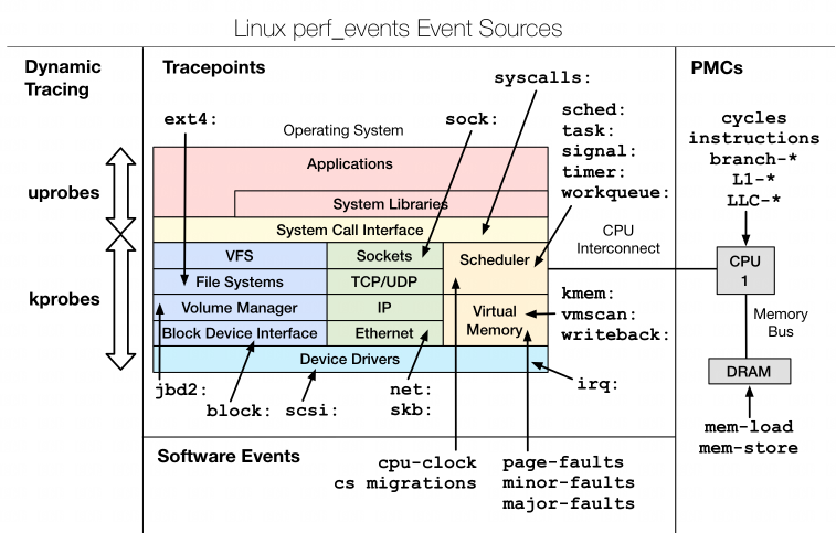

1 Linux perf 简介
perf 是 Linux 内核自带的一个强大的性能分析工具,它能够深入到内核和用户空间,提供丰富的性能计数器和事件跟踪功能,帮助开发者和体系管理员精确地定位体系性能瓶颈。
1.1 perf 的主要功能
  • 性能事件采样: 可以采样各种硬件性能事件,如 CPU 周期、缓存命中率、指令退休率等,从而分析步伐在 CPU 上的执行情况。
  • 软件事件跟踪: 可以跟踪内核和用户空间的函数调用、体系调用等软件事件,分析步伐的执行流程和函数调用关系。
  • 性能计数器: 提供了大量的硬件性能计数器,可以用来分析 CPU、内存、缓存等硬件资源的利用情况。
  • 火焰图生成: 可以生成火焰图,直观地展示步伐的调用栈,快速定位性能热点。
  • 实时监控监控: 可以实时监控监控体系的性能指标,帮助快速发现性能问题。
1.2 perf 的工作原理:
perf 主要通过以下方式来收集性能数据:
  • 硬件性能计数器: 利用 CPU 内置的性能计数器,直接获取硬件的性能数据。
  • 软件事件跟踪: 在内核和用户空间插入探针,跟踪软件事件的发生。
  • 内核协作: perf 与内核紧密协作,通过内核接口获取性能数据。
