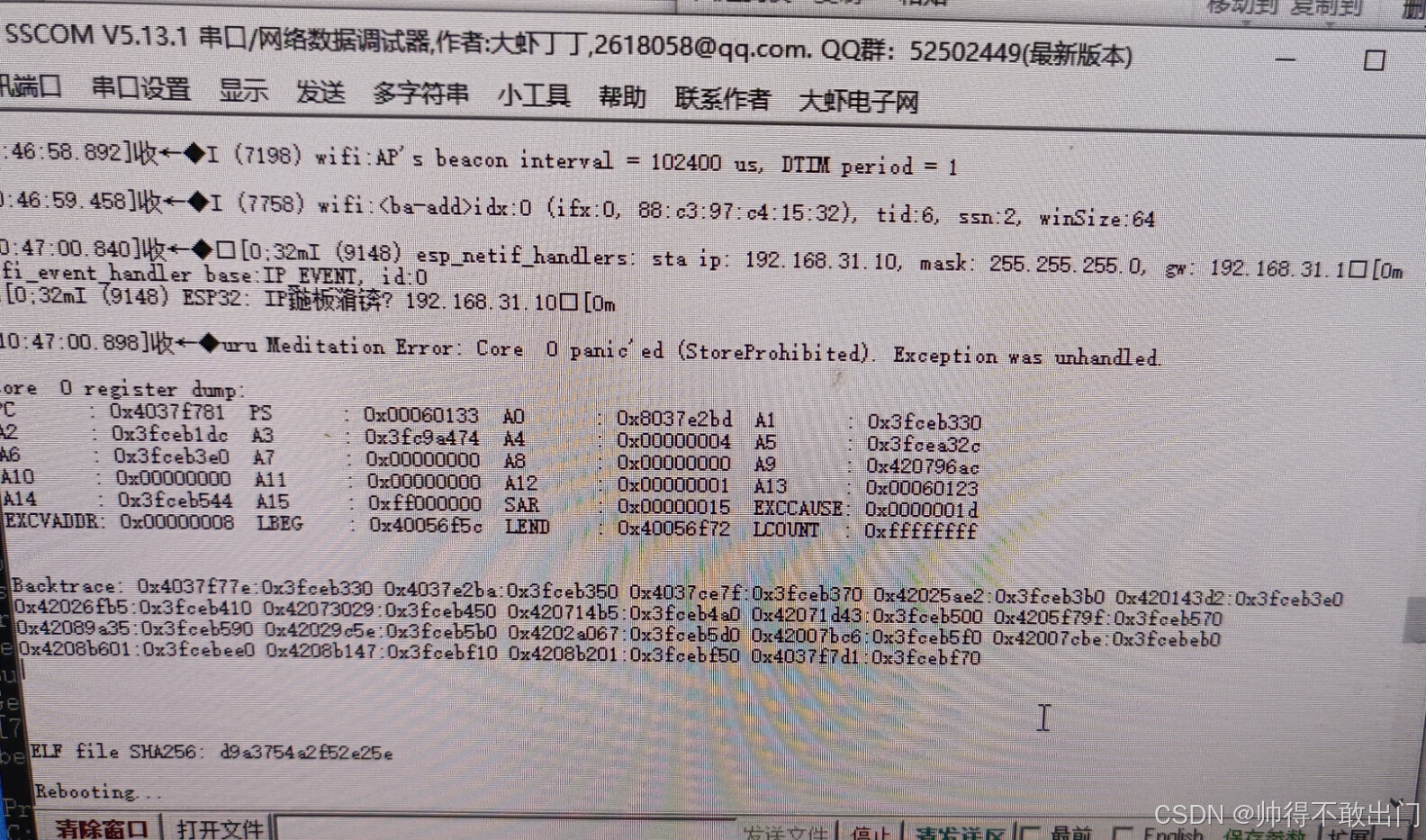

ESP32S3板子, 一运行http哀求百度网站的例子, 就会panic死机, 记载下出现及办理过程.
esp32s3 http哀求瓦解
一实行http哀求的perform就会瓦解,
打印如图
ESP32-IDF 的http哀求代码是根据官方demo来改的,
第一步先连接wifi,
连接上后实行http get哀求百度网站.
理论上写法是没问题的,但是运行到板子上发现很轻易瓦解.
问题代码讨论
会在可能有问题的地方注释,有4个问题点,具体看代码 ,
最主要问题是运行内存有限, 轻易发生栈或堆溢出或越界导致瓦解.

修正后不瓦解的代码
百度网页返回的http结果太多了,会导致空间不够,
针对问题代码, 做出调整, 对栈空间大小做限制, 当http返回内容过长时,直接丢弃

  88. void request(const char *url) {
  89.     printf("request  -----------1\n");

  103.     esp_err_t err = esp_http_client_perform(client); // 请求百度网页时,一执行这行系统就会崩溃

  149.         //request(HTTP_URL); 问题点2: 获取到ip地址后,不要直接在这里执行http请求, 否则会直接崩溃 , 这里注释掉不用
  150.     }
  151. }
  152. void app_main(void)
  153. {
  154.     esp_err_t ret = nvs_flash_init(); // 初始化默认NVS分区
  155.     if (ret == ESP_ERR_NVS_NO_FREE_PAGES || ret == ESP_ERR_NVS_NEW_VERSION_FOUND)

  182.     xTaskCreate(&http_test_task, "http_test_task", 8192, NULL, 5, NULL); //问题点3: 这里参数需要设置足够大的栈大小, 否则会导致崩溃, 可以根据实测来改, 最好MAX_HTTP_OUTPUT_BUFFER大,否则可能会崩溃.
  183. }
这样连上wifi后, http get哀求百度网页就正常了, 可以打印部门内容, 发起换成简单的页面的网址, 百度返回的数据太多了.
