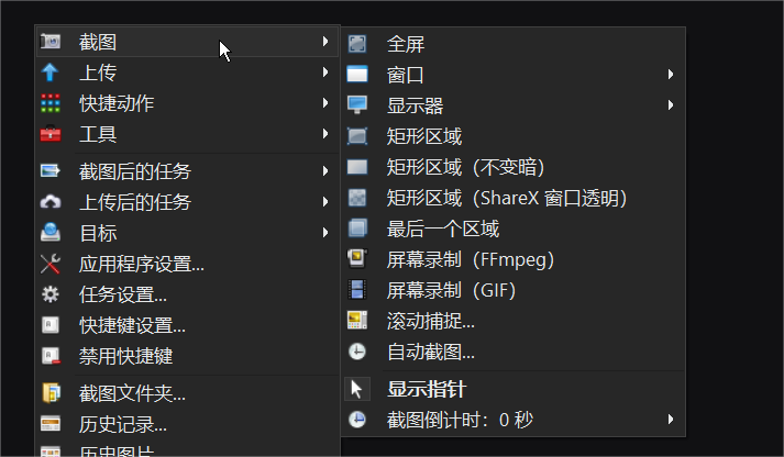

比方
作者很喜欢的一款截图软件ShareX就使用到了FFmpeg的功能

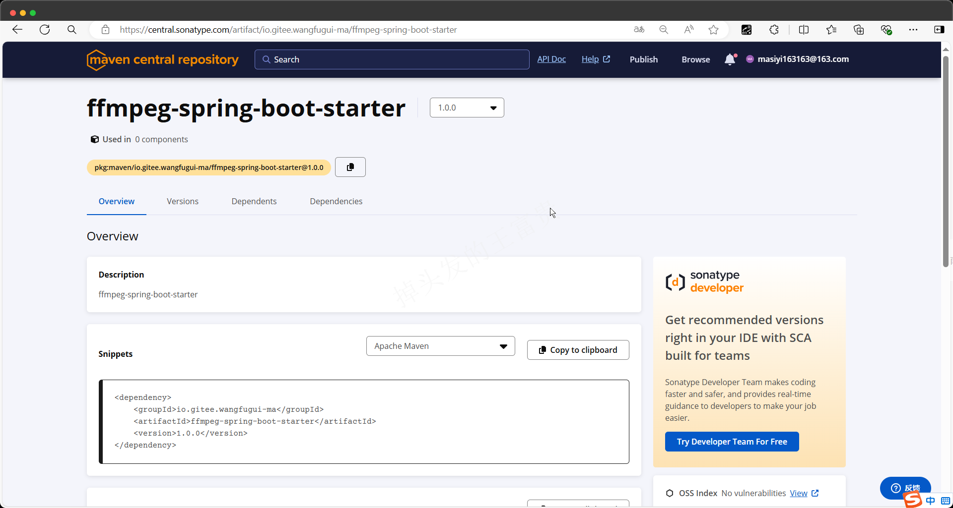

现在ffmpeg-spring-boot-starter发布,maven地点为
