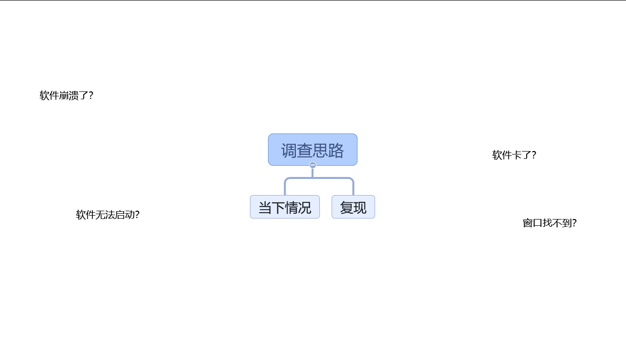

用户说软件用不了,那大概会是什么问题呢?用户不是专业的开发职员,他们不知道如何准确的表述问题
学过软件工程的同砚应该有不少,软件工程里面应该会有提到,开发的第一步也是非常关键的一步就是需求分析。当收到用户反馈说软件用不了时,用户在说什么呢?是不是大概是软件崩溃了?还是软件无法启动?还是其他的问题
碰到用户说软件用不了的时候,咱可以有哪些入手点呢?我的调查思绪是分为两个大的方向。第一个方向是从当下的环境入手。如果当下已经没有了现场了,则可以思量第二个方向,复现(重现)问题
从第一个方向入手时,可以先思量从用户的装备上寻找痕迹。接下来我将和各人聊聊如何开始从用户的装备上寻找痕迹。当然了,如果这个用户是咱的测试职员或者是咱的同事,那寻找痕迹这一步就更有价值了

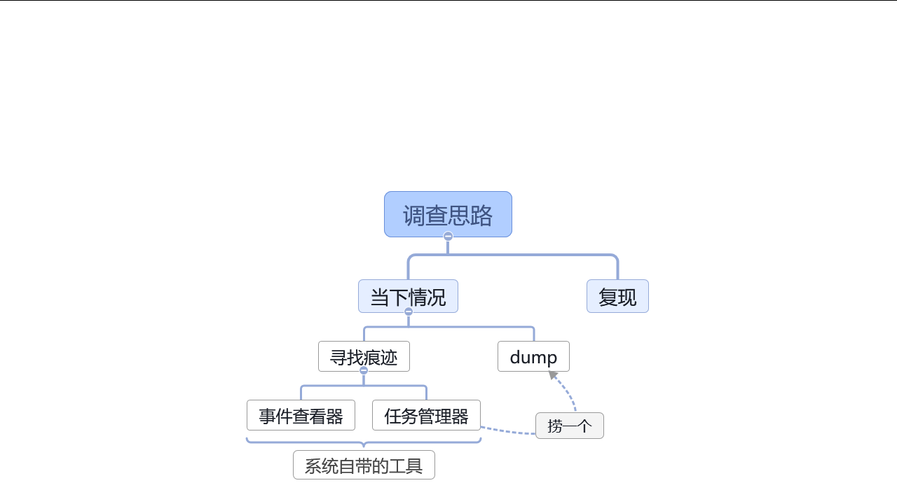

寻找痕迹的时候,另一个常用的好工具就是任务管理器。任务管理器是 Windows 自带的一个工具,可以帮助我们了解到非常多的信息
通过任务管理器寻找痕迹时,可以按照如上图所示的决议树了解一下环境。如果不能在任务管理器里面看到进程,那很大概就是进程已经崩掉了。如果能够看到进程,那大概就是进程卡了。此时关注点可以是 CPU 利用率。如果 CPU 利用率不动,那可以猜猜大概是死锁问题,如果 CPU 利用率爆高,那大概是死循环等问题。同步也看一下内存利用率,虽然在任务管理器里面看内存利用率不能真实反映内存利用环境,但是可以作为一个参考。详细关于如何正确查看步伐的内存利用环境,背面会有专门的内容介绍
无论是何种环境,都可以试试捞一个 DUMP 返来调试看看。当然了,对于软件崩掉的环境,先尝试一下是不是能启动起来,拼手的速度快速捞一个 DUMP 返来,如果不能,那后文还会和各人介绍其他工具来辅助捞 DUMP 文件
先回顾一下,咱的调查思绪一开始就是尝试寻找痕迹。寻找痕迹的时候借助 Windows 里面提供的好用的工具,这里重点介绍的是变乱查看器和任务管理器。通过变乱查看器可以快速的了解到软件崩溃的原因,通过任务管理器可以了解到软件的运行环境
在通过自带的工具没有明确收获的环境下,则尝试捞一个 DUMP 返来开发机器上举行进一步分析
本课程这里提到的 DUMP 文件是指 Windows 下的内存转储文件,是一个二进制文件,简单用人话说就是将进程的内存内容保存到文件里面。通过 DUMP 文件可以有效还原出此时的进程的内存状态和内存里面的内容,可以用于进一步的分析。当用户环境里面没有带开发工具时,捞一个 DUMP 文件返来,可以帮助我们在开发机器上举行进一步的分析。捞 DUMP 分析的过程,相当于给进程做了一个快照,然后将其放在开发机器上举行进一步的分析

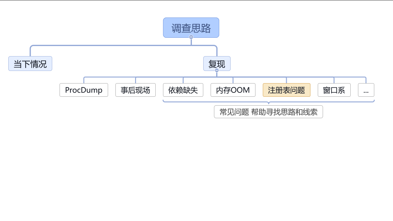

第二个大方向就是事后现场的复现问题。什么时候必要复现问题?好比最简单来说就是软件启动即崩溃,完全来不及打开任务管理器捞 DUMP 文件。这时候就必要复现问题了,通过复现问题可以帮助我们更好的定位问题
复现问题时也不是只是简单重复跑步伐,而是可以通过更多的工具辅助来在复现问题时更好的定位问题
首要介绍的就是 ProcDump 工具
当利用任务管理器捞不到 DUMP 或不好捞 DUMP 时,利用 ProcDump 工具能够更好的帮助我们捞 DUMP 文件。ProcDump 工具是 Sysinternals 的工具,下载地址是: https://learn.microsoft.com/zh-cn/sysinternals/downloads/procdump
为什么说有时候不好利用任务管理器捞 DUMP 呢?因为现实每每很复杂。除了闪崩,软件启动即崩溃导致的手速不够快,捞不到 DUMP 文件之外,另有其他很多问题。好比软件就是处于似崩未崩的状态,期望抓到某个时机的状态,如软件一定会在某次 CPU 爆高之后不能符合预期工作,然而 CPU 爆高的时间非常短,靠人类去看去抓是有些废步伐猿的。好比软件半夜崩溃,只有在午夜12点才会崩溃,这时候人类大概已经睡着了,纵然没睡着,大概错过了这个时间点就要等来日诰日的午夜12点了。再好比是非必现的问题,必要压测才能复现,期望自动化网络,否则大概要跑几千次才能复现一次,靠人类的工作量有些大
通过 ProcDump 可以在步伐万种死法中有效的生成 Dump 文件,只需利用好 ProcDump 的参数。详细参数作用可以参考 微软官方文档如何在 NET 步伐万种死法中有效的生成 Dump (上) - 一线码农 - 博客园
这是一个小游戏,让各人连连线,看看在什么环境下应该利用什么方法
在调查思绪这里,复现问题时经常伴随利用 ProcDump 工具,因为 ProcDump 工具可以在非常多的环境下帮助我们捞 DUMP 文件
复现问题时,不仅只有 ProcDump 工具。另有大概面对的是事后现场的环境,此时必要利用更多的工具来辅助定位问题。以及当没有调查思绪时,可以试试常见的问题的探索帮助寻找思绪
