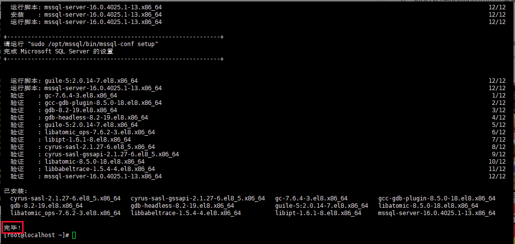

运行以下命令以安装 SQL Server:
  1. sudo yum install -y mssql-server
然后等候安装完成

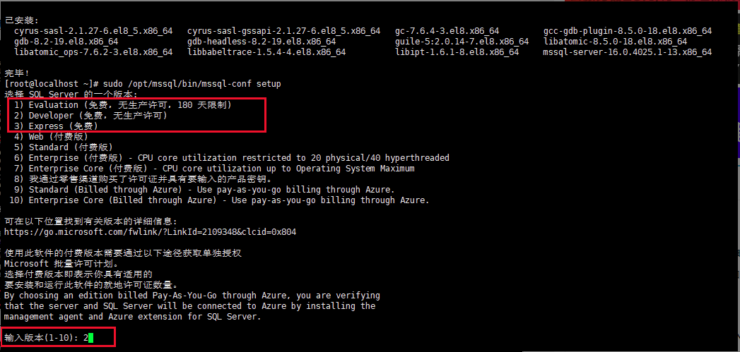

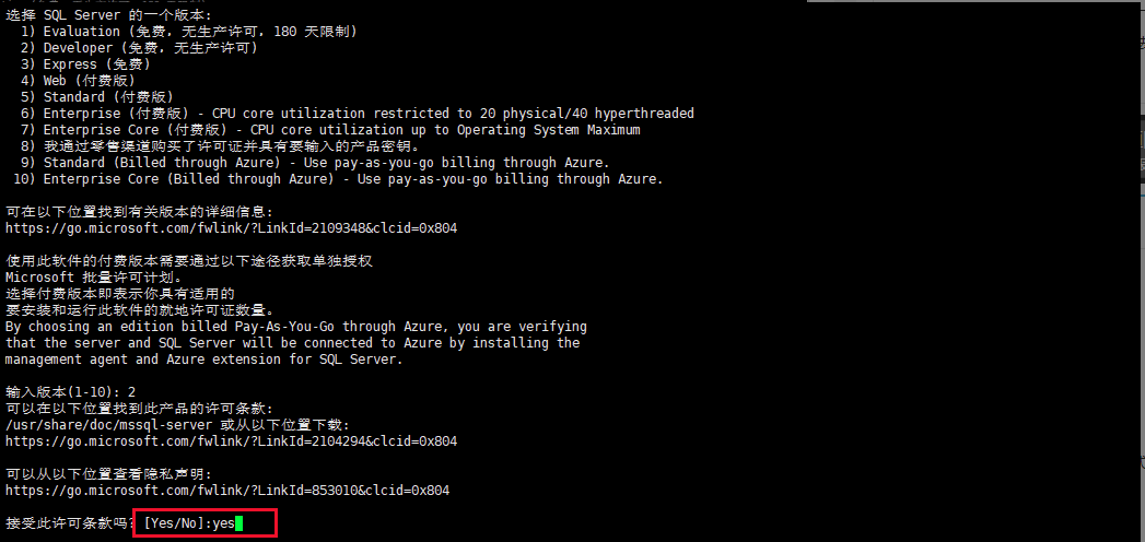

包安装完成后,利用其完整路径运行 mssql-conf setup,按照提示设置 SA 密码并选择版本
  1. sudo /opt/mssql/bin/mssql-conf setup

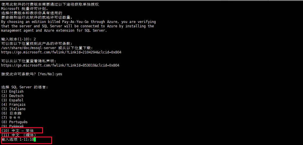

前面三个版本是免费提供许可的:Evaluation、Developer 和 Express 版,我们选择第二个作为测试利用

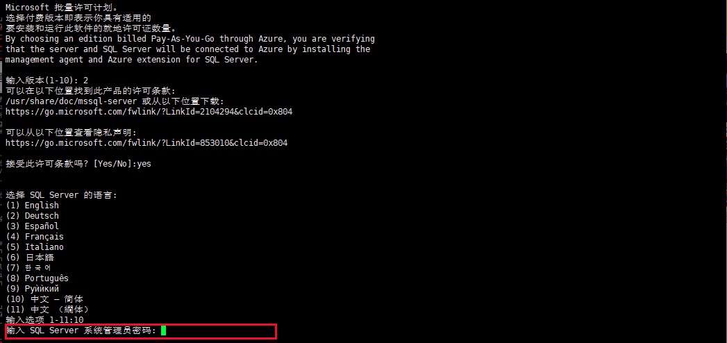

然后同意一下许可条款,输入yes

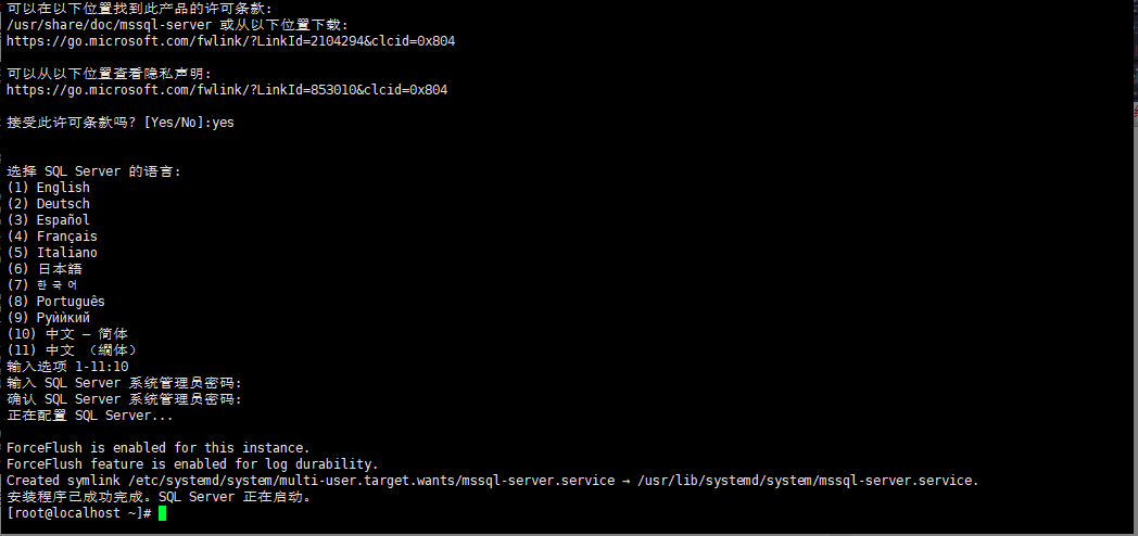

选择中文语言
然后设置管理员密码,把密码记住,不要忘了
然后安装完成,会主动启动

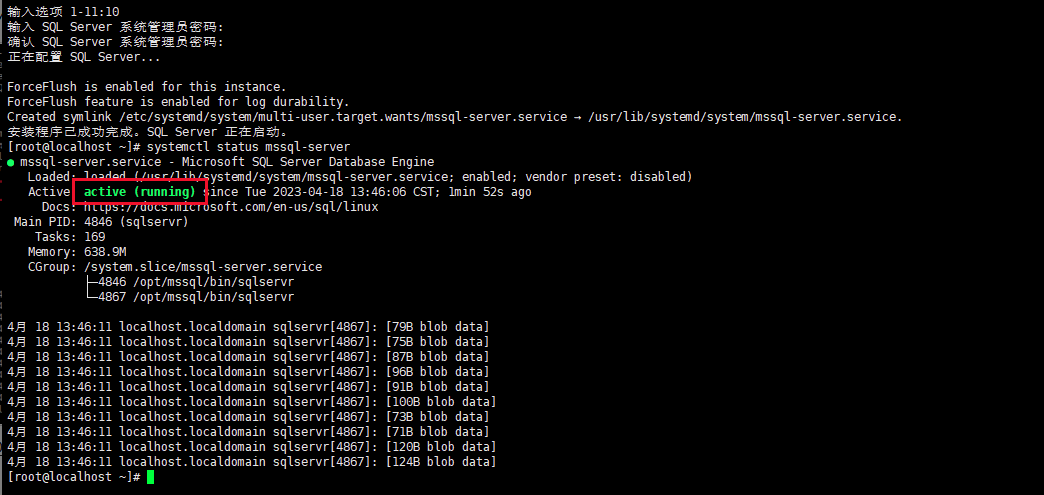

完成配置后,验证服务是否正在运行:
  1. systemctl status mssql-server

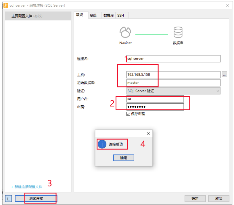

由于我没有安装命令行工具,以是我们利用图形化工具连接,这边利用navicat进行测试连接,输入局域网ip地址,输入用户名sa,密码上面设置的密码,点击测试连接出现连接成功

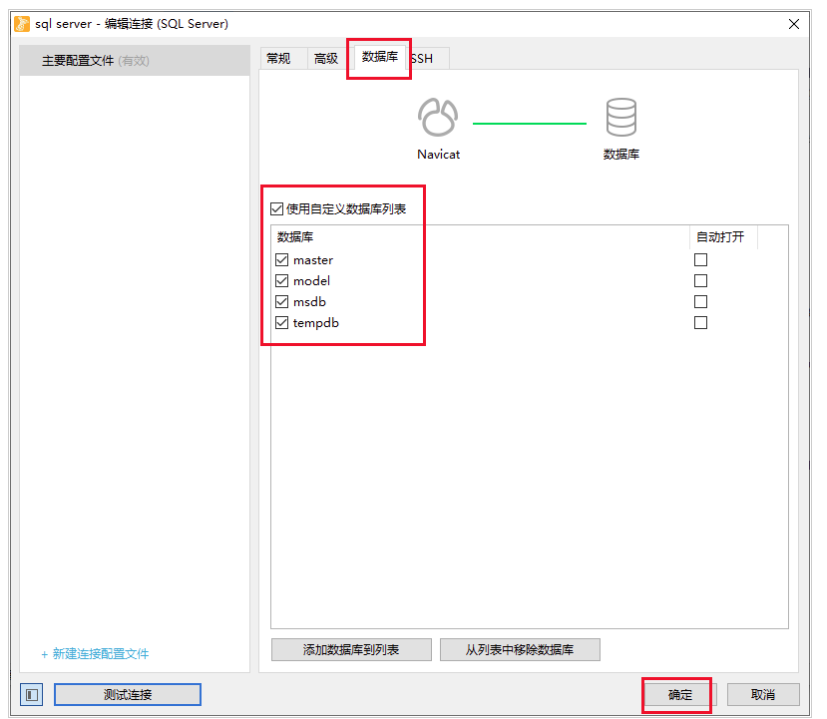

点击数据库,勾选默认的数据库,

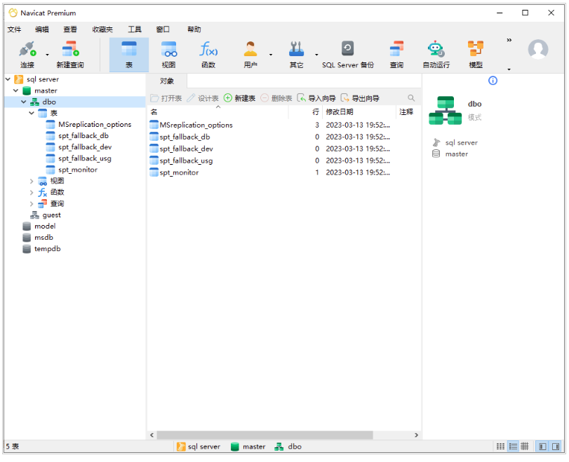

登岸后即可看到默认表信息

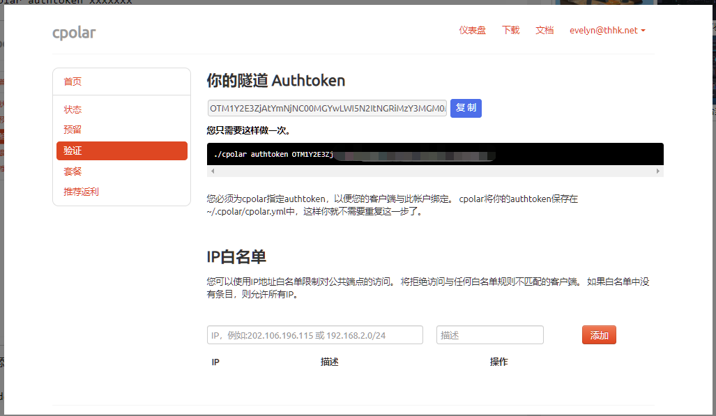

token认证
登录cpolar官网后台,点击左侧的验证,查看本身的认证token,之后将token贴在命令行里:
  1. cpolar authtoken xxxxxxx

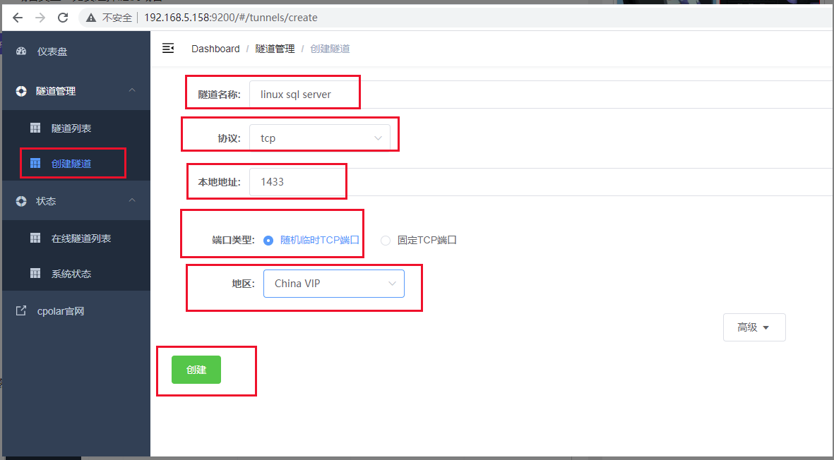

4.将sqlserver映射到公网
成功启动cpolar服务后,我们在浏览器上访问cpolar web UI管理界面:Linux局域网ip地址+9200端口,利用cpolar邮箱账号登录(如果你还没注册账号的话,在cpolar官网注册一个)
登录成功后,点击左侧仪表盘的隧道管理——创建隧道,创建一个tcp协议的隧道指向sql server的1433端口:
  • 隧道名称:可自定义,注意不要与已有的隧道名称重复
  • 协议:tcp
  • 当地地址:1433
  • 域名类型:免费选择随机域名
  • 地区:选择China VIP
点击创建

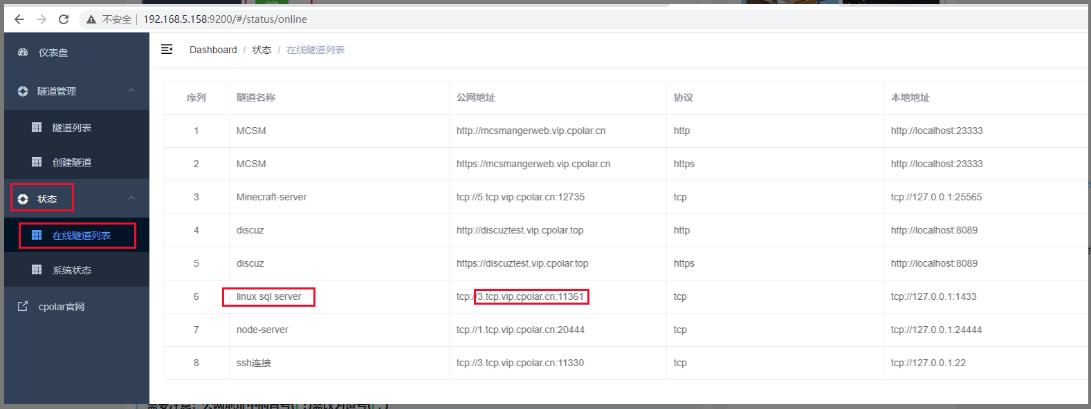

然后打开在线隧道列表,查看并且复制tcp协议的公网地址。【注意无需复制tcp://】

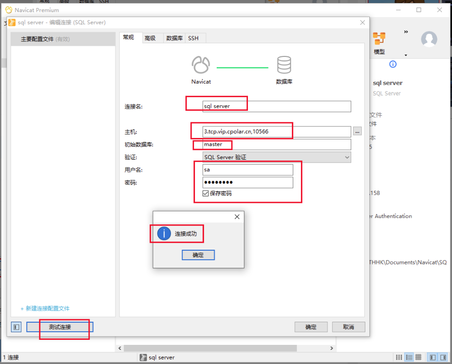

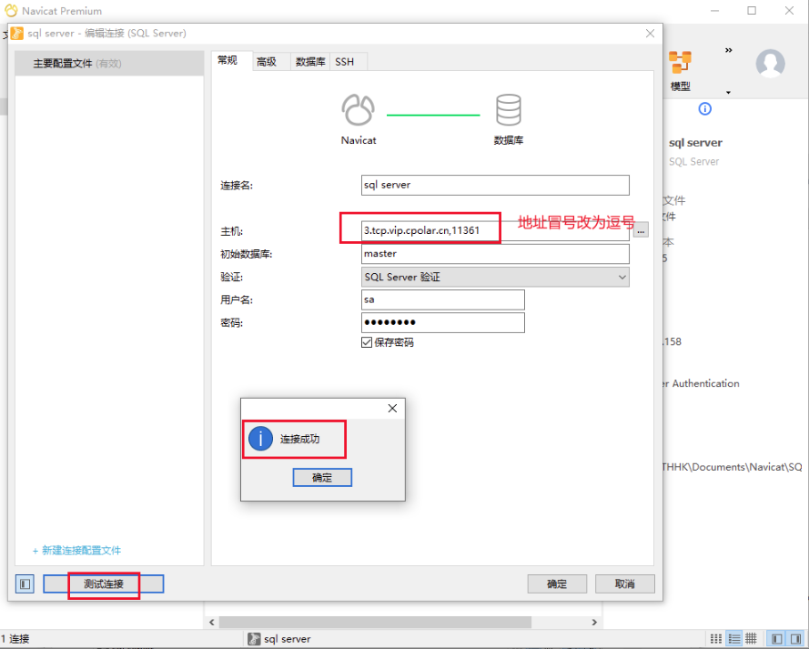

5.公网远程连接
打开navicat或者其他连接工具,输入上面我们利用cpolar内网穿透工具所获取的公网地址,以及sqlserver用户名密码,点击测试连接,出现连接成功表示成功。
  1. 需要注意:公网地址中的冒号(:)需改为逗号(,)

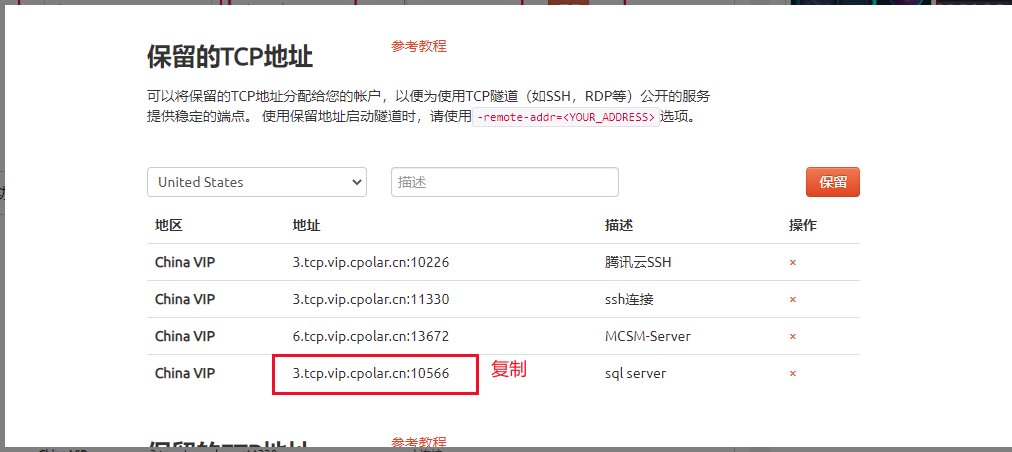

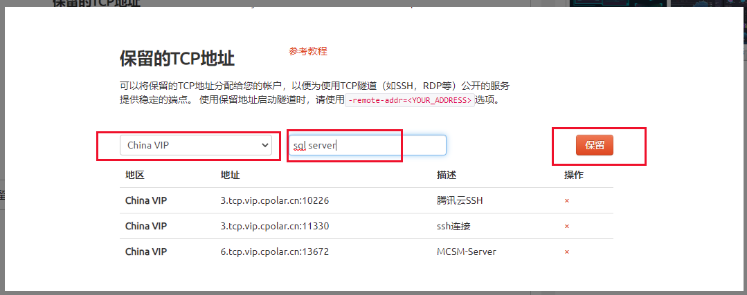

保留一个固定tcp地址
登录cpolar官网后台,点击左侧的预留,找到保留的tcp地址,我们来为远程sqlserver保留一个固定的tcp地址:
地区:选择China vip描述:即备注,可自定义
点击保留
地址保留成功后,体系会生成相应的固定公网地址,将其复制下来

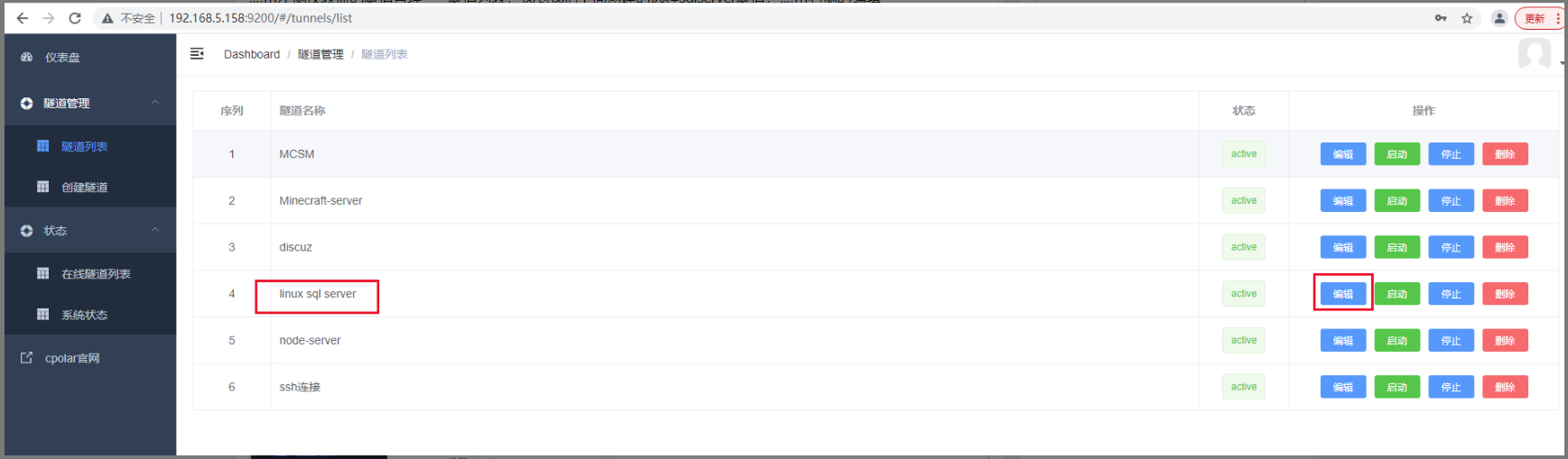

点击左侧仪表盘的隧道管理——隧道列表,找到我们上面创建的远程sqlserver隧道,点击右侧的编辑

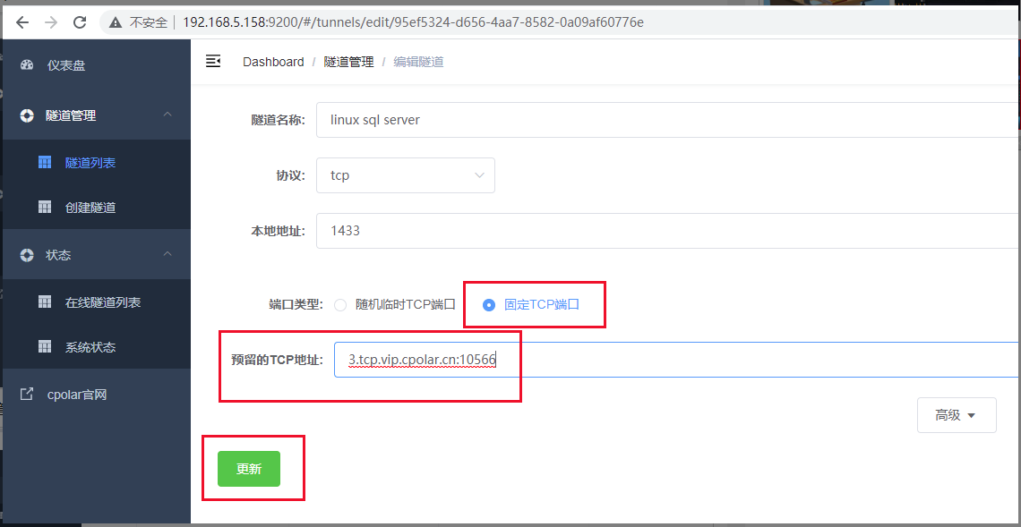

修改隧道信息,将保留成功的固定tcp地址配置到隧道中
端口类型:修改为固定tcp端口预留的tcp地址:填写官网保留成功的地址
点击更新

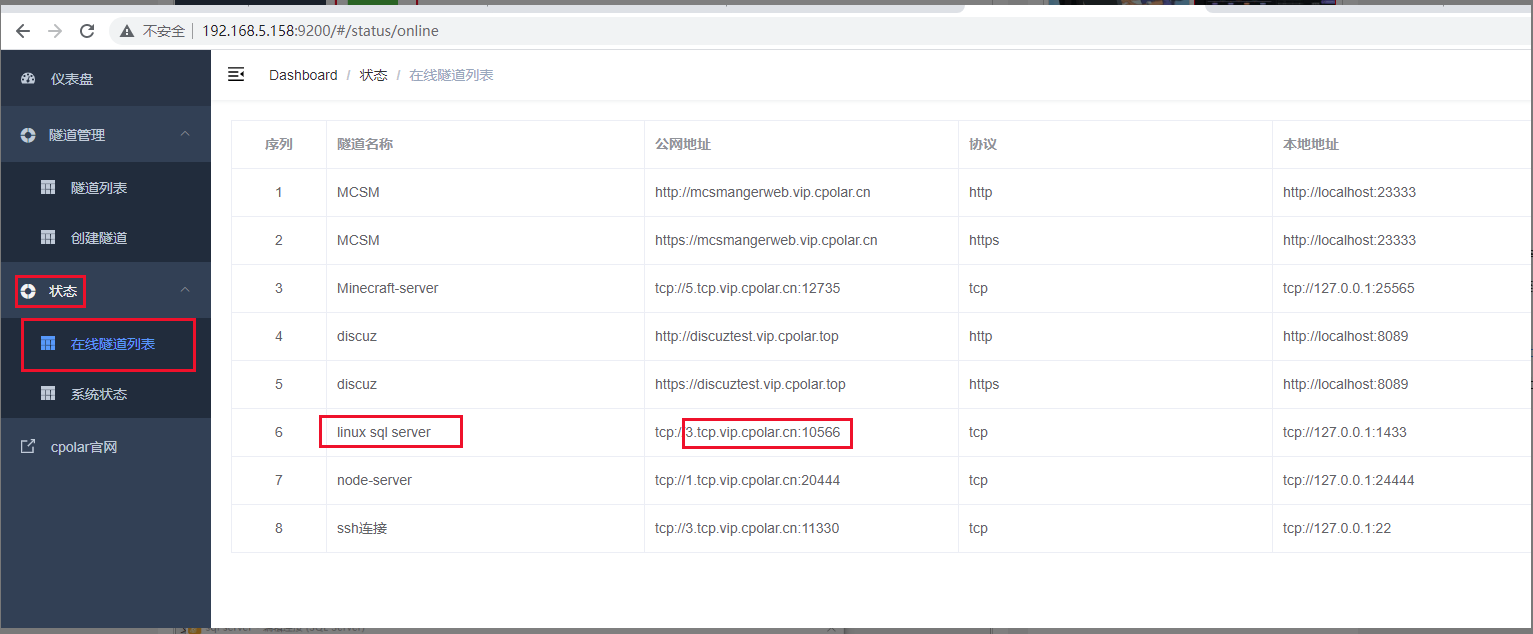

隧道更新成功后,点击左侧仪表盘的状态——在线隧道列表,可以看到公网地址已经更新成为了固定tcp地址。
7.利用固定公网地址连接
打开navicat连接工具,输入官网保留的固定tcp地址,点击测试连接,提示连接成功。
  1. 需要注意,公网地址后面端口的冒号(:)需改为逗号(,)
现在这个公网地址不会再随机变化了,只要保持隧道正常在线,我们在外就可以通过这个固定公网地址来远程连接局域网的sqlserver数据库。
