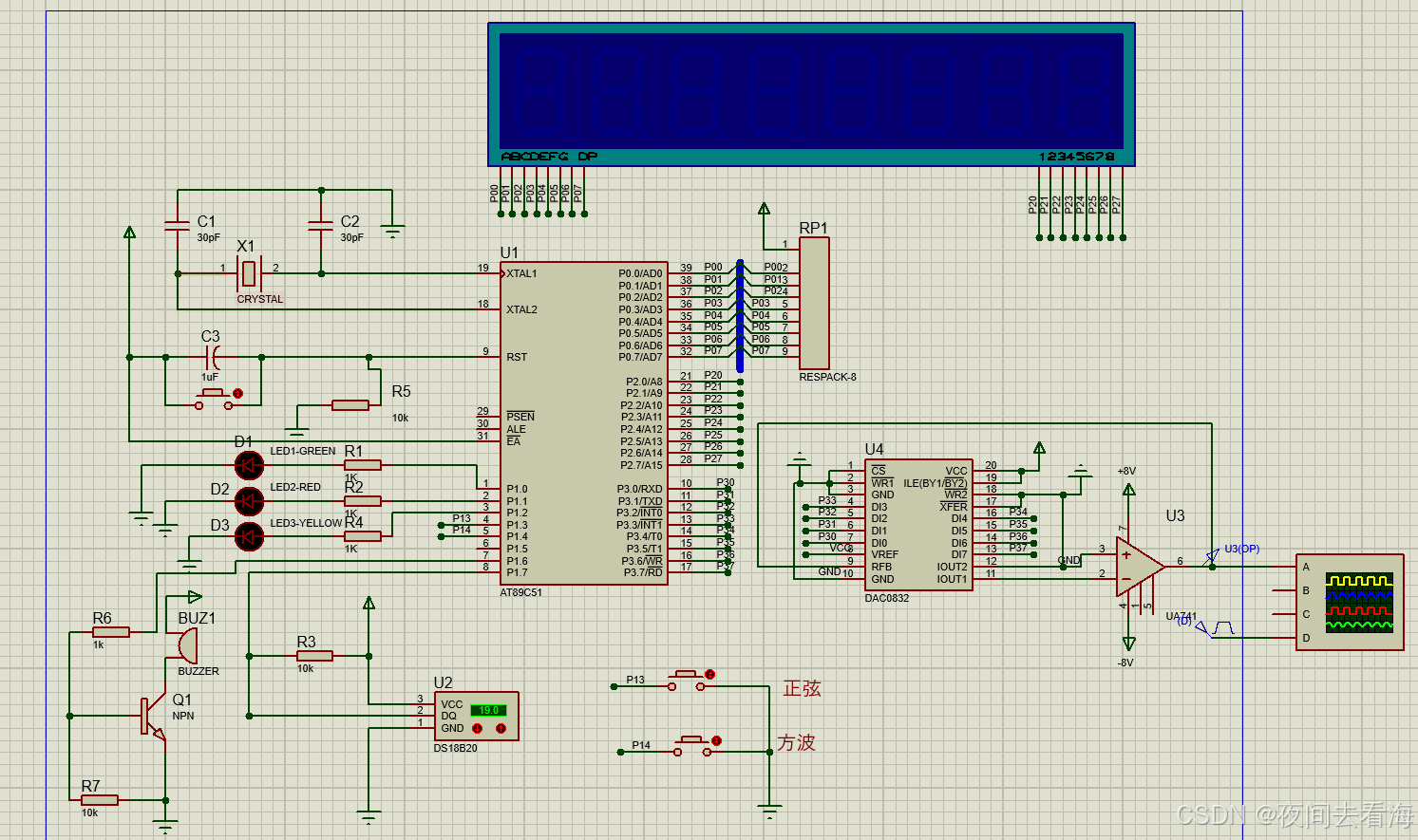

一、主要功能
基于51单片机,采用DS18B20检测温度,通过三种LED灯代表不同状态。
采用DAC0832表现信号脉冲,通过8位数码管表现温度。
信号脉冲可以根据两个按键分别调整为正弦大概方波。
频率与温度成正比。
二、硬件资源
基于KEIL5编写C++代码,PROTEUS8.15进行仿真,全部资源在页尾,提供安装包。
三、程序编程

四、实现现象
具体动态效果看B站演示视频:
     基于单片机的信号选择与温度变化
