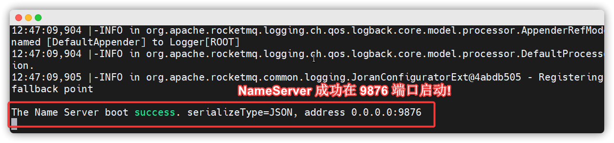

[Step 5] : 检察NameServer 启动日志日志
  • 看到 ‘The Name Server boot success…’, 表现NameServer 已乐成启动。

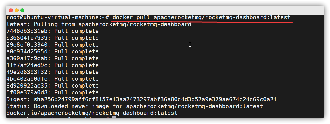

[Step 10] : 摆设RocketMQ控制台(rocketmq-dashboard)
  • 拉取镜像
  1. docker pull apacherocketmq/rocketmq-dashboard:latest

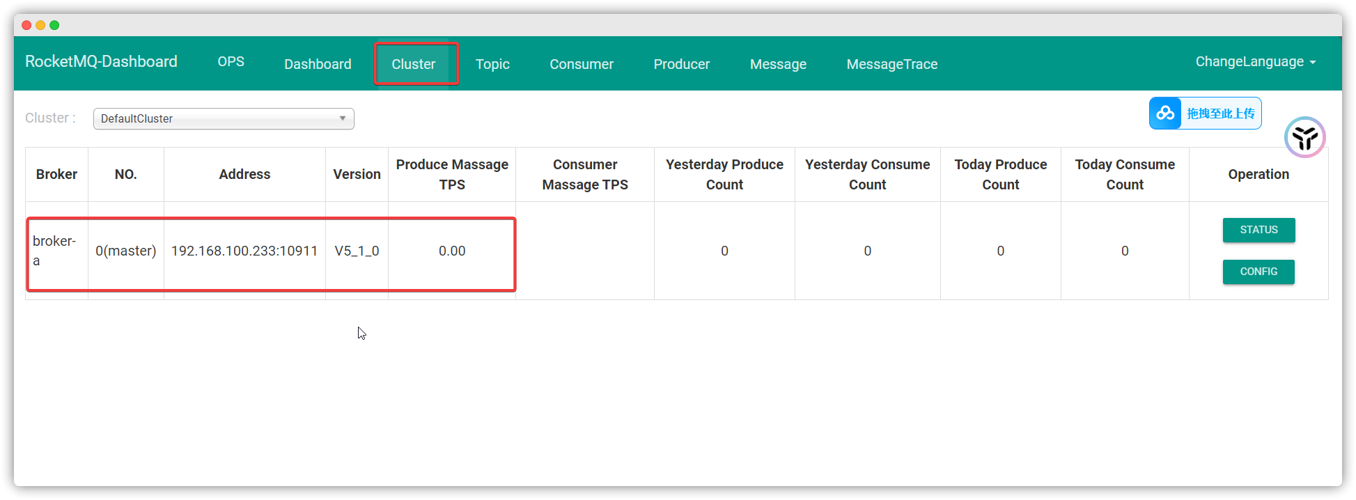

[Step 13] : 访问RMQ控制台
  • http://192.168.100.233:8080/** ( IP地址改成本身的 )**
[Step 14] : 检察创建的 RocketMQ
