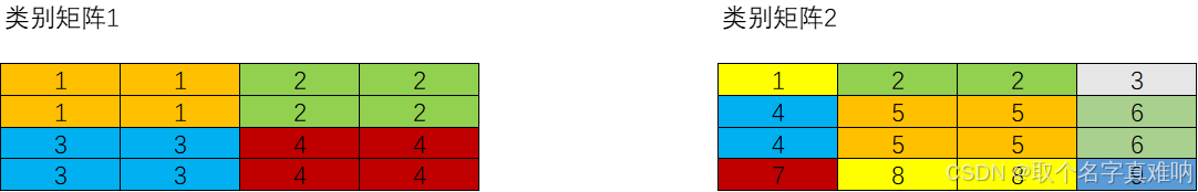

1. 生成类别矩阵如下

  1. import torch
  2. import torch.nn as nn
  3. import torch.nn.functional as F
  4. torch.set_printoptions(precision=3, sci_mode=False)
  5. if __name__ == "__main__":
  6.     run_code = 0
  7.     a_matrix = torch.arange(4).reshape(2, 2) + 1
  8.     b_matrix = torch.ones((2, 2))
  9.     print(f"a_matrix=\n{a_matrix}")
  10.     print(f"b_matrix=\n{b_matrix}")
  11.     c_matrix = torch.kron(input=a_matrix, other=b_matrix)
  12.     print(f"c_matrix=\n{c_matrix}")
  13.     d_matrix = torch.arange(9).reshape(3, 3) + 1
  14.     e_matrix = torch.ones((2, 2))
  15.     f_matrix = torch.kron(input=d_matrix, other=e_matrix)
  16.     print(f"d_matrix=\n{d_matrix}")
  17.     print(f"e_matrix=\n{e_matrix}")
  18.     print(f"f_matrix=\n{f_matrix}")
  19.     g_matrix = f_matrix[1:-1, 1:-1]
  20.     print(f"g_matrix=\n{g_matrix}")
  • 效果:
  1. a_matrix=
  2. tensor([[1, 2],
  3.         [3, 4]])
  4. b_matrix=
  5. tensor([[1., 1.],
  6.         [1., 1.]])
  7. c_matrix=
  8. tensor([[1., 1., 2., 2.],
  9.         [1., 1., 2., 2.],
  10.         [3., 3., 4., 4.],
  11.         [3., 3., 4., 4.]])
  12. d_matrix=
  13. tensor([[1, 2, 3],
  14.         [4, 5, 6],
  15.         [7, 8, 9]])
  16. e_matrix=
  17. tensor([[1., 1.],
  18.         [1., 1.]])
  19. f_matrix=
  20. tensor([[1., 1., 2., 2., 3., 3.],
  21.         [1., 1., 2., 2., 3., 3.],
  22.         [4., 4., 5., 5., 6., 6.],
  23.         [4., 4., 5., 5., 6., 6.],
  24.         [7., 7., 8., 8., 9., 9.],
  25.         [7., 7., 8., 8., 9., 9.]])
  26. g_matrix=
  27. tensor([[1., 2., 2., 3.],
  28.         [4., 5., 5., 6.],
  29.         [4., 5., 5., 6.],
  30.         [7., 8., 8., 9.]])

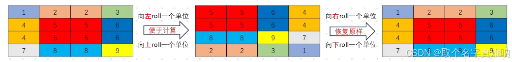

3. 循环移动矩阵
  • excel 表现
  • pytorch 源码

  • 效果:
  1. my_window_matrix_result=
  2. tensor([[1., 1., 2., 2.],
  3.         [1., 1., 2., 2.],
  4.         [3., 3., 4., 4.],
  5.         [3., 3., 4., 4.]])
  6. shifed_window_matrix_result=
  10.         [7., 8., 8., 9.]])
  11. roll_shifed_window_matrix_result=
  12. tensor([[5., 5., 6., 4.],
  13.         [5., 5., 6., 4.],
  14.         [8., 8., 9., 7.],
  15.         [2., 2., 3., 1.]])
  16. roll_result=
  17. tensor([[5., 5., 6., 4.],
  18.         [5., 5., 6., 4.],
  19.         [8., 8., 9., 7.],
  20.         [2., 2., 3., 1.]])
  21. back_roll_shifed_window_matrix_result=
  22. tensor([[1., 2., 2., 3.],
  23.         [4., 5., 5., 6.],
  24.         [4., 5., 5., 6.],
  25.         [7., 8., 8., 9.]])
