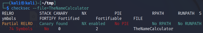

首先看程序开启的保护,有Canary和NX栈不可执行。

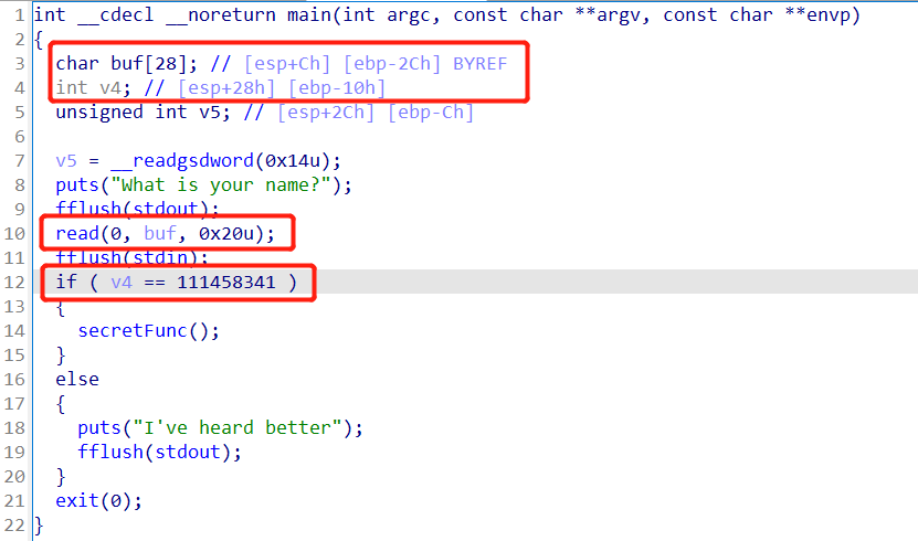

程序main函数中存在缓冲区溢出,通过溢出buf修改变量v4的值,从而执行secretFunc()函数,这很容易实现。

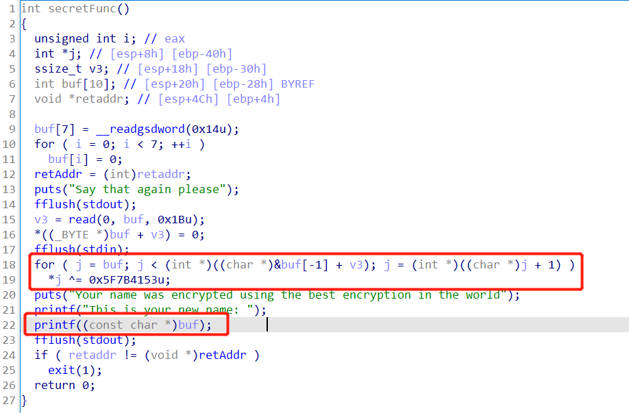

secretFunc()函数第22行存在格式化字符串漏洞,buf内容为15行用户输入后经过第18、19行加密后的内容。程序利用的方法是修改exit_got的地址为superSecretFunc()函数地址,使程序在退出时执行相应函数。

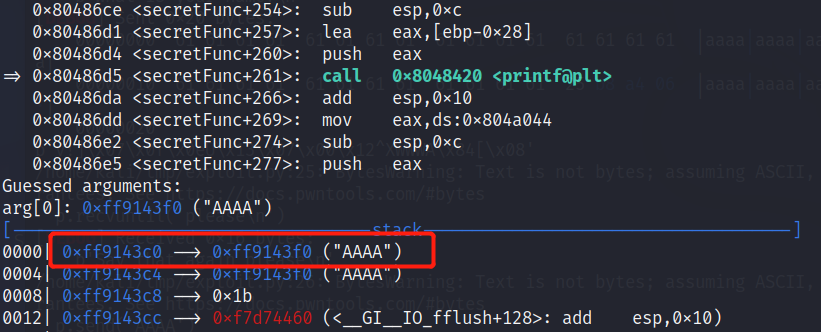

通过gdb调试,在0x80486d5处下断点,发现字符串偏移为0xff9143f0-0xff9143c0=0x30=48,即字符串偏移位置为48/4=12。

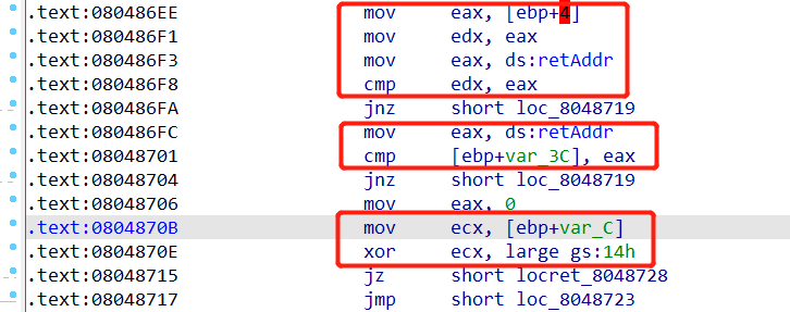

还需要注意,buf[7]保存的是Canary,如果在伪代码看不出的话可以通过汇编代码看出来。函数最后进行了一系列比较,前两个验证返回地址是否一致,第三个验证Canary是否一致。
所以输入的数据限制在28字节内,构造格式化漏洞利用payload。其中superSecretFunc()函数地址为0x08048596,exit_got位于0x804a024,exit_got指向的地址前2字节也是0x0804,所以只需要覆写低2字节,即将0x804a024开始的2字节改为0x8596(34198).
  1. payload = b"%34198c%16$hnaaa"+p32(0x804a024)
此外,因为程序会对用户输入的数据进行加密,所以我们需要对输入进行处理使其经程序加密后为我们上面构造的payload。

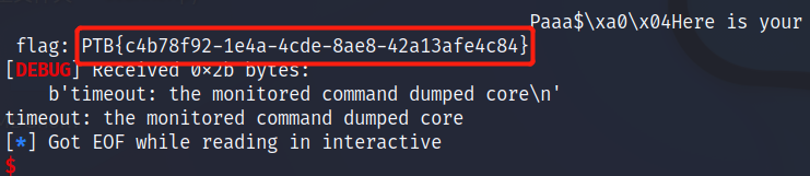

最终获得flag.
