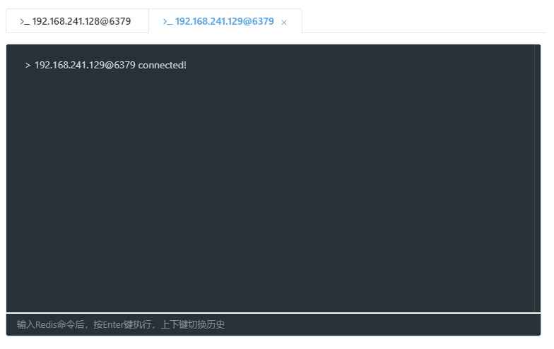

129(从):
  1. > 192.168.241.129@6379 connected!
  2. > info replication
  3. # Replication

验证一下数据同步:
一开始129尝试get "h" ,发现数据不存在。想要写入,因为是从节点,所以提示无法写入。
然后我们往128加入"h"->"hello",  切换到129发现这条数据已经同步过来了,接着128删除这个键,129也是跟着删除了数据。
