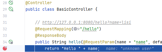

先来到我们创建的这个项目的这个类的 BasicController#hello() 方法,并在这个上面打一个断点,然后启动项目 向这个地址发送一个请求:

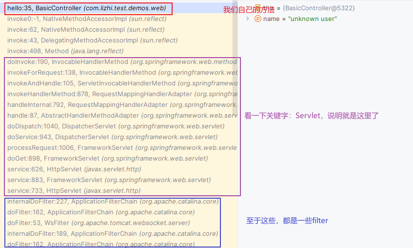

还记得我们上篇文章说的怎么看源码的事情吗?直接来看调用栈:
我们通过调用栈又可以发现:
  • 红色框里是我们自己的代码
  • 紫色框里就是执行流程相关的了,SpringMVC 的底层不就是Servlet 吗。Servlet 不就是我们 JavaWeb 学的东西吗?Servlet、Filter、Listener 三大组件。
  • 蓝色框里是一些 filter 过滤器

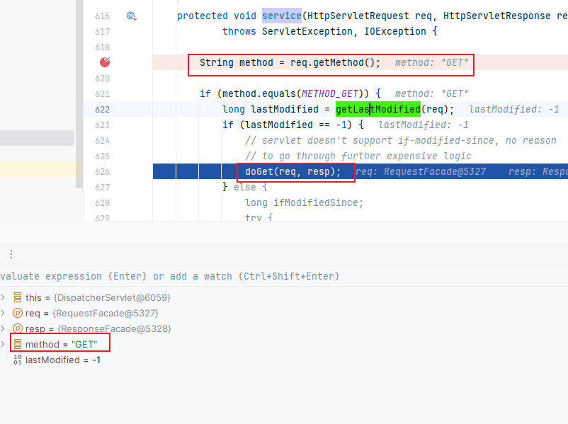

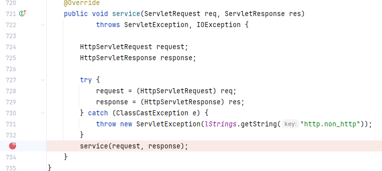

我们直接在这里打一个断点,开始的地方:
HttpServlet
javax.servlet.http.HttpServlet#service(javax.servlet.ServletRequest, javax.servlet.ServletResponse)
先到 javax.servlet.http.HttpServlet#service(javax.servlet.ServletRequest, javax.servlet.ServletResponse) ,
然后 org.springframework.web.servlet.FrameworkServlet#service,
再到 javax.servlet.http.HttpServlet#service(javax.servlet.http.HttpServletRequest,
javax.servlet.http.HttpServletResponse),我们来看一下这个方法:

分析:就是根据不同的请求方式去执行。doGet、doPost、doPut、doDelete、doHead、doTrace。我们总共支持这么多种的请求方式

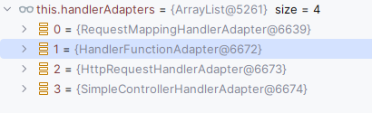

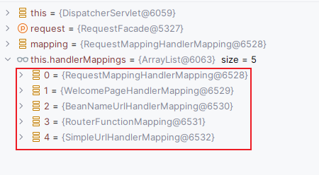

经过一层层的调用后,终于来到了最核心的方法 doDispatch()
  1.     // 文件上传解析器
  2.     /** MultipartResolver used by this servlet. */
  3.         @Nullable
  4.         private MultipartResolver multipartResolver;
  5.     // 处理器映射器集合
  6.     /** List of HandlerMappings used by this servlet. */
  7.         @Nullable
  8.         private List<HandlerMapping> handlerMappings;
  9.     // 处理器适配器集合
  10.         /** List of HandlerAdapters used by this servlet. */
  11.         @Nullable
  12.         private List<HandlerAdapter> handlerAdapters;
  13.     // 视图解析器集合
  14.         /** List of ViewResolvers used by this servlet. */
  15.         @Nullable
  16.         private List<ViewResolver> viewResolvers;
  17.         protected void doDispatch(HttpServletRequest request, HttpServletResponse response) throws Exception {

分析:我们这里把几个核心的方法拿过来,然后一一做拆解
1,getHandler(): 在这里 HandlerMapping 会根据当前请求拿到 HandlerExecutionChain 对象
2,getHandlerAdapter():会拿到支持处理此 HandlerHandlerAdapter 对象
3,mappedHandler.applyPreHandle():拦截器的前置处理
4,ha.handle(): 通过 HandlerAdapter 来处理
5,mappedHandler.applyPostHandle(): 拦截器的后置处理
6,processDispatchResult(): 处理结果、拦截器的最终处理

分析:就是拿到所有的 HandlerMapping 调用它的 getHandler() 方法来拿到一个 HandlerExecutionChain 对象
就是这个五个 HandlerMapping 对象,可自己查询这几个各自的作用
HandlerMapping
就是根据路径找到对应的 HandlerMethod(Handler)、HandlerInterceptor、然后处理跨域,并封装为 HandlerExecutionChain 对象返回。

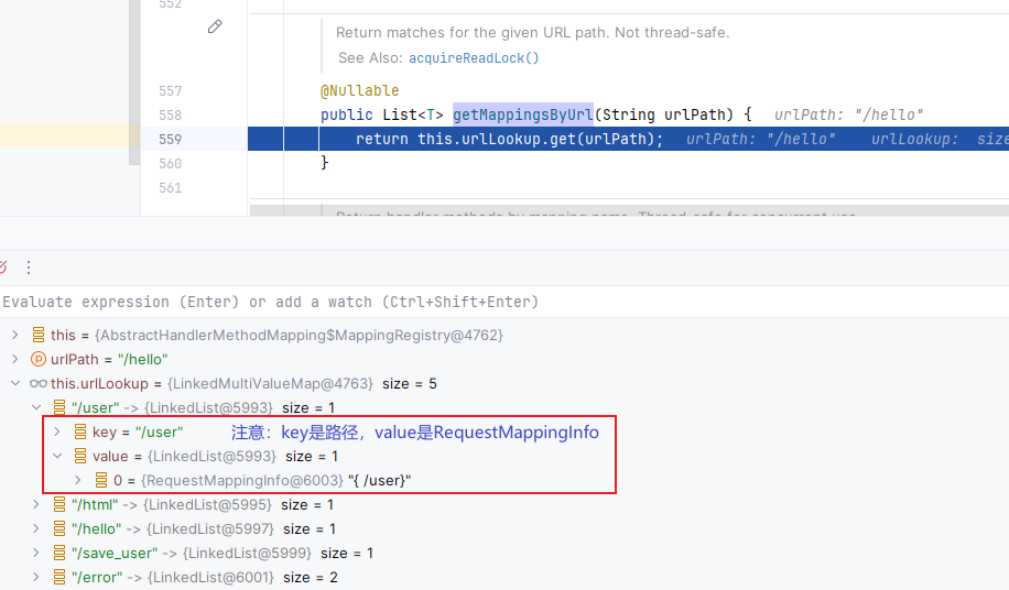

  5.         // 1,根据路径找到对应的 RequestMappingInfo 集合

1,先调用了这个方法来找到对应的 RequestMappingInfo 集合:
org.springframework.web.servlet.handler.AbstractHandlerMethodMapping.MappingRegistry#getMappingsByUrl
注意:
  • PathVariable类型是不会加到这个集合里的,具体逻辑在这里,有兴趣可以去看这两个方法:
    org.springframework.web.servlet.handler.AbstractHandlerMethodMapping.MappingRegistry#register()、org.springframework.web.servlet.handler.AbstractHandlerMethodMapping.MappingRegistry#getDirectUrls()
  • 这里的集合 key 是路径,value 是 RequestMappingInfo

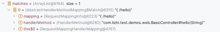

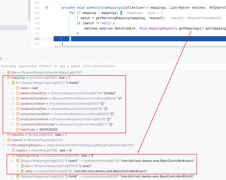

2,得到结果后返回到 lookupHandlerMethod(),继续调用 addMatchingMappings() 方法,来找匹配到的 HandlerMethod:
  1.         private void addMatchingMappings(Collection<T> mappings, List<Match> matches, HttpServletRequest request) {
  2.                 for (T mapping : mappings) {
  3.             // 封装一下
  4.                         T match = getMatchingMapping(mapping, request);
  5.                         if (match != null) {
  6.                 // 找到的集合,又会封装为 Match 对象
  7.                                 matches.add(new Match(match, this.mappingRegistry.getMappings().get(mapping)));
  8.                         }
  9.                 }
  10.         }
这里的是:key是 RequestMappingInfo,value是 HandlerMethod
这就是我们找到的 Match 集合:
我们这里就找到了,然后返回到 lookupHandlerMethod() 方法来继续,会先拿到集合中的第一个元素,然后调用 handleMatch() 来处理路径问
题,最后返回Match 对象中的 HandlerMethod。到这一步,我们终于拿到了想到的 HandlerMethod对象!

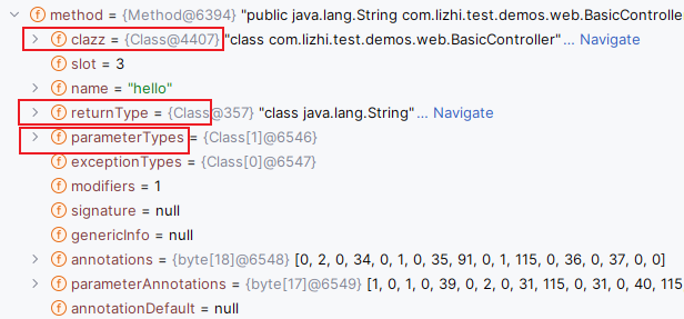

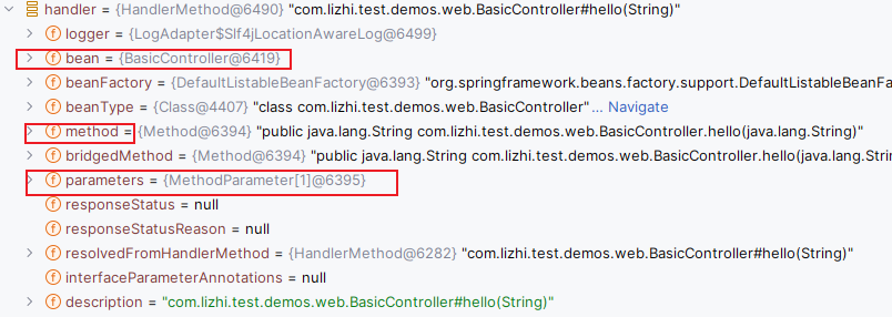

HandlerMethod
这个对象里面封装了我们的:对应的类、对应的方法、方法的参数类型、方法的返回值类型等等一系列信息

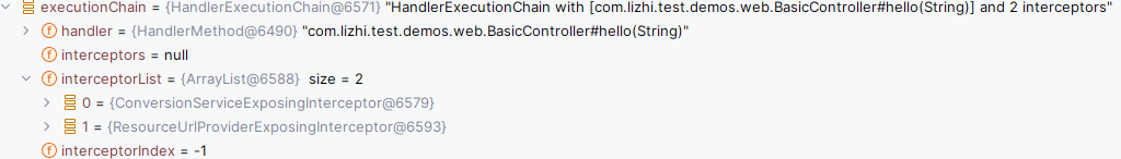

getHandlerExecutionChain()
然后一路返回到 getHandlerInternal() 方法,并调用其中的 getHandlerExecutionChain() 方法来得到 HandlerExecutionChain 对象:

分析:
1,先把 HandlerMethod 封装到 HandlerExecutionChain 中
2,拿到路径,再遍历所有的拦截器并添加到我们的 HandlerExecutionChain 对象中,然后返回
里面就仨东西:处理器、拦截器集合、当前执行到第几个拦截器的索引
跨域处理
暂无。后续补充
经过这一波操作,我们终于拿到了对应的 HandlerExecutionChain 对象。
getHandlerAdapter()
终于到了我们 HandlerAdapter 了
拿到对应的 HandlerExecutionChain 对象后,我们就该调用 getHandlerAdapter() 方法来拿能处理我们 Handler 的 HandlerAdapter:
  1.         protected HandlerAdapter getHandlerAdapter(Object handler) throws ServletException {
  2.                 if (this.handlerAdapters != null) {
  3.                         for (HandlerAdapter adapter : this.handlerAdapters) {
  4.                                 if (adapter.supports(handler)) {
  5.                                         return adapter;
  6.                                 }
  7.                         }
  8.                 }
  9.                 throw new ServletException("No adapter for handler [" + handler +
  10.                                 "]: The DispatcherServlet configuration needs to include a HandlerAdapter that supports this handler");
  11.         }
分析:还是遍历 HandlerAdapter 集合,来调用每一个的 supports() 方法来判断当前是否支持处理这个 Handler。
其实即使判断当前的这个 Handler 是不是某一个类。我们直接来看看
各个类的 supports() 方法:
  1.     //*****************AbstractHandlerMethodAdapter 和 RequestMappingHandlerAdapter********************************
  2.         public final boolean supports(Object handler) {
  3.                 return (handler instanceof HandlerMethod && supportsInternal((HandlerMethod) handler));
  4.         }
  5.         protected boolean supportsInternal(HandlerMethod handlerMethod) {
  6.                 return true;
  7.         }
  8.     // *******************HandlerFunctionAdapter*********************************************
  9.         public boolean supports(Object handler) {
  10.                 return handler instanceof HandlerFunction;
  11.         }
  12.     // *******************HttpRequestHandlerAdapter*********************************************
  13.         public boolean supports(Object handler) {
  14.                 return (handler instanceof HttpRequestHandler);
  15.         }
  16.     //*******************SimpleControllerHandlerAdapter*********************************************
  17.           public boolean supports(Object handler) {
  18.                 return (handler instanceof Controller);
  19.         }
我们这里 RequestMappingHandlerAdapter 就能处理,因为我们之前拿到的就是一个 HandlerMethod。
还有一种继承 AbstractController 类来实现的,就是通过 SimpleControllerHandlerAdapter 来处理的,因为 AbstractController 是 Controller 的子类
到此我们就拿到了对应的 HandlerAdapter,这一步还是比较简单的。
