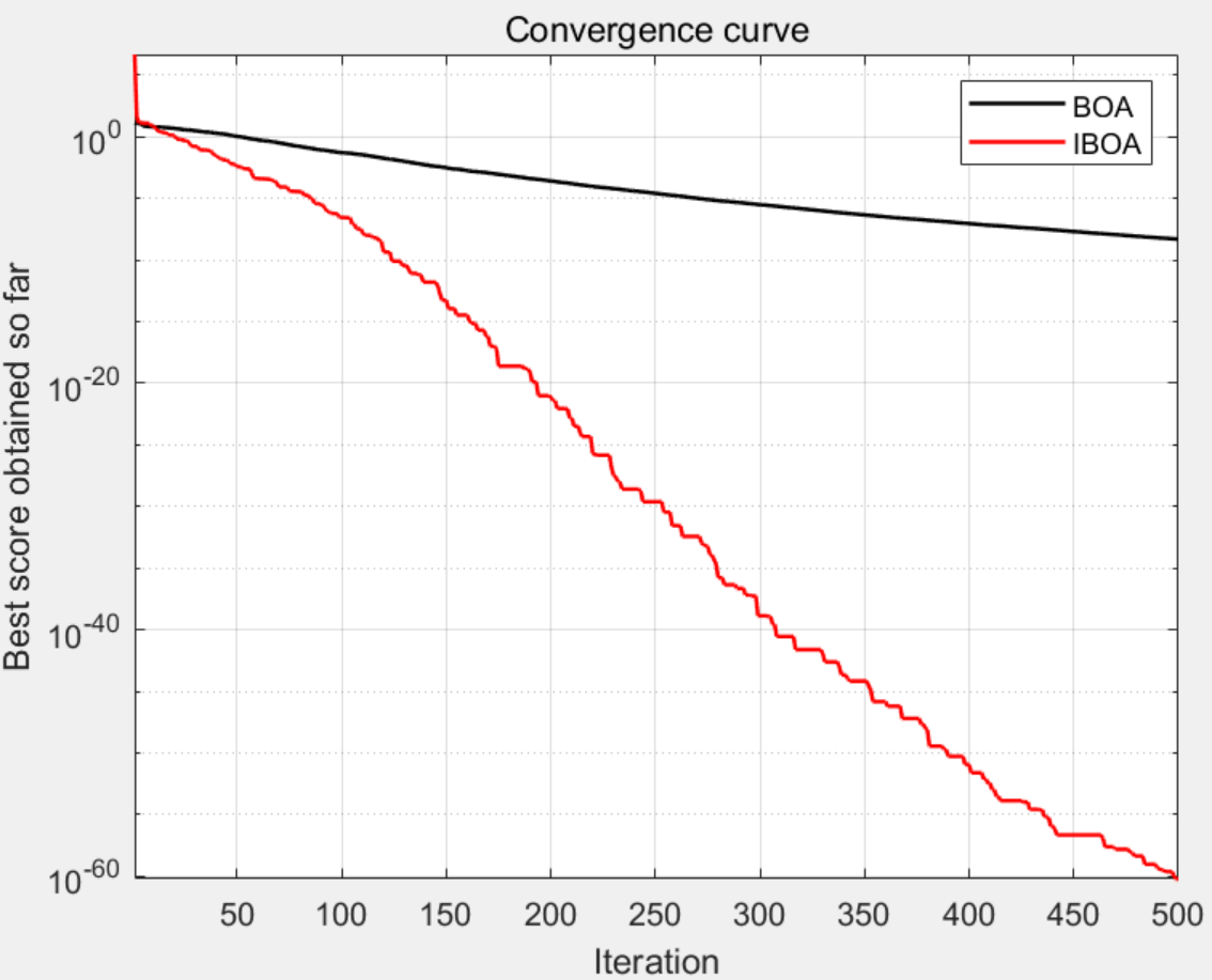

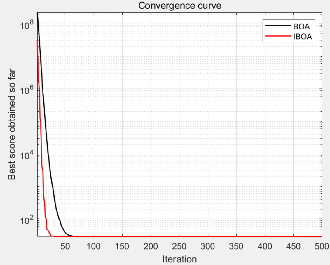

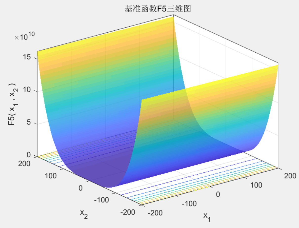

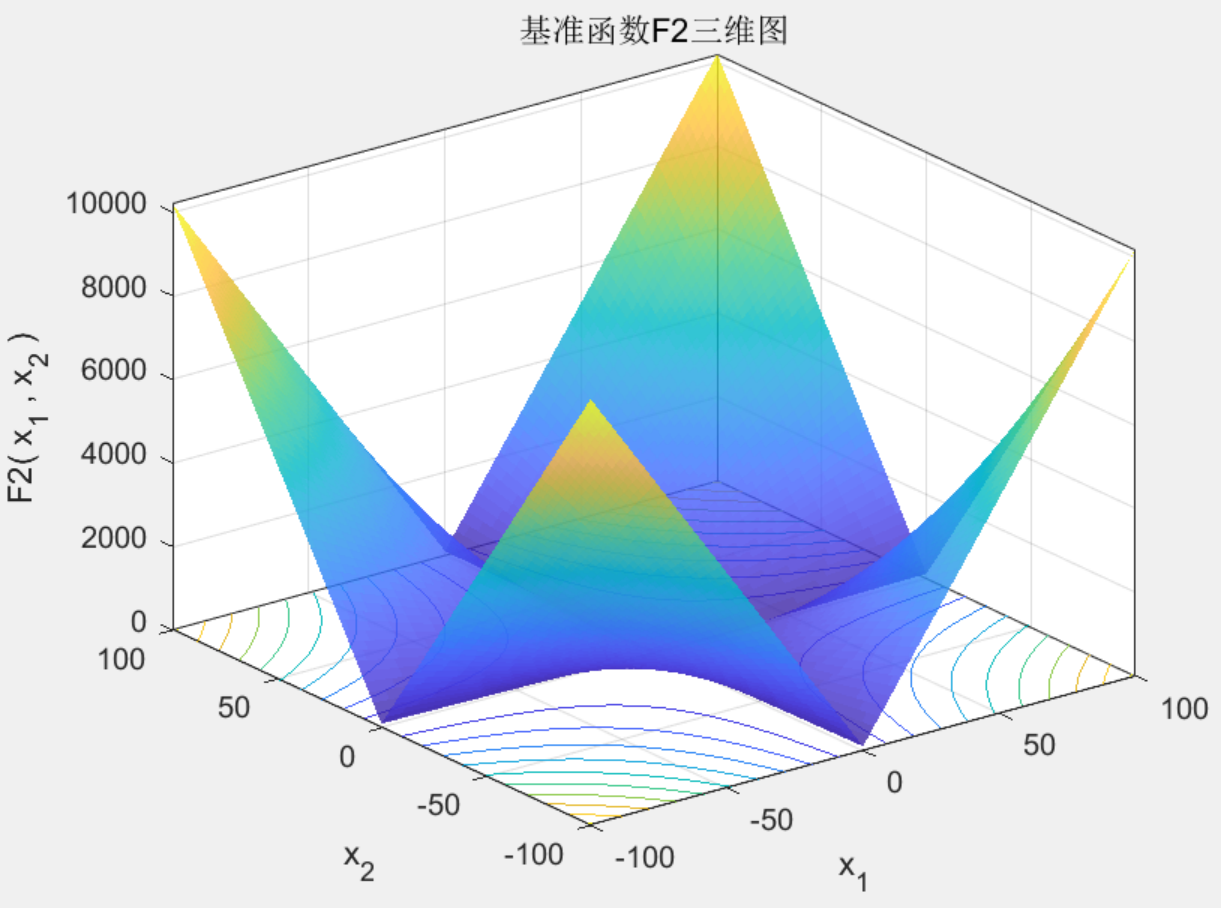

混合战略改进蝴蝶算法提供了23种测试函数,可以通过main程序修改测试函数,程序Get_Functions_detailsPRO有具体每个测试函数的公式,下面得到F2和F5两种测试函数下的原始算法和改进算法收敛性对比。
测试函数F2:
测试函数F5:
