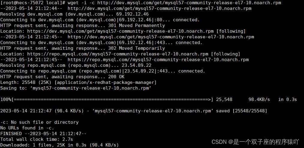

2.下载MySQL安装包
  1. wget -i -c http://dev.mysql.com/get/mysql57-community-release-el7-10.noarch.rpm

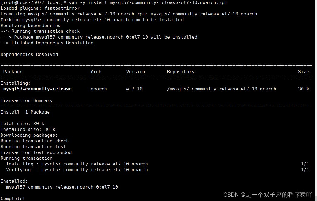

3.安装MySQL包
  1. yum -y install mysql57-community-release-el7-10.noarch.rpm

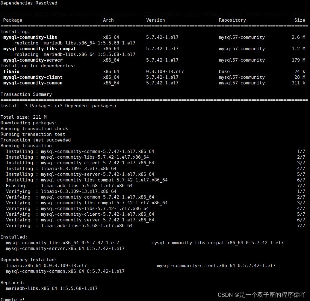

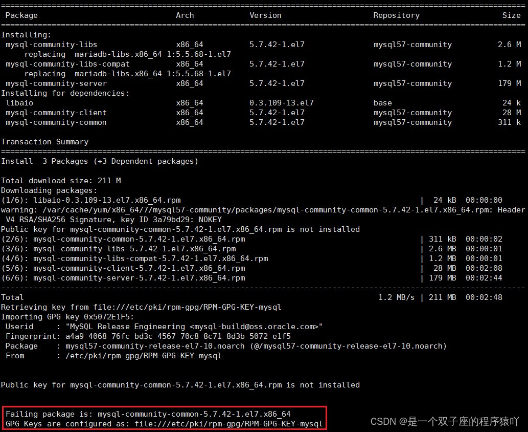

4.安装MySQL
  1. yum -y install mysql-community-server
出现这个报错,办理方法:需要禁掉GPG验证查抄,实行下面的下令
  2. --nogpgcheck
这样就安装完成啦!

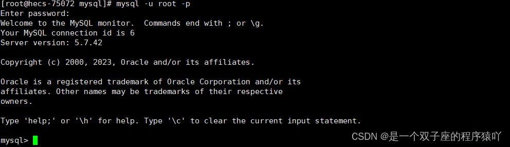

7.连接MySQL
  1. mysql -u root -p
MySQL安装后有初始暗码,检察初始暗码
  1. grep 'password' /var/log/mysqld.log
连接MySQL
  1. mysql -u root -p
输入下令后,点击回车,然后输入刚刚的初始暗码(输暗码的时间不可见),可以复制初始暗码后,然后粘贴。如果没有暗码,直接回车即可

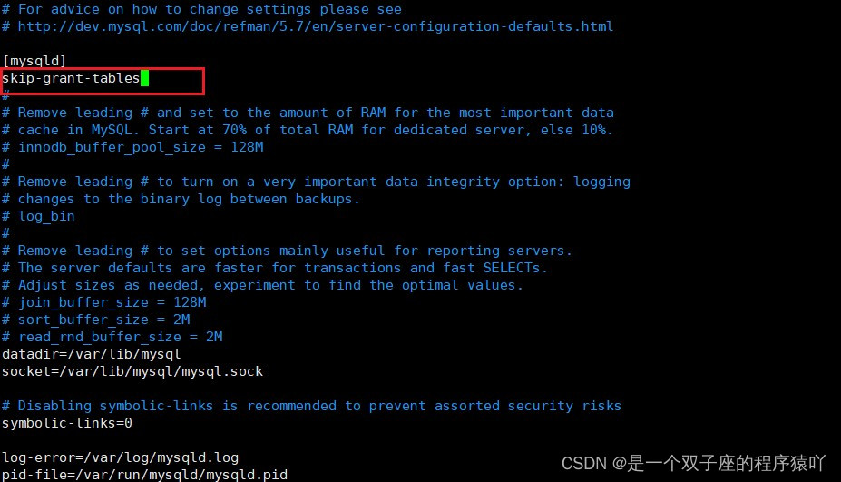

这个错误是MySQL5.7之后有初始化暗码,需要先修改初始化暗码,修改MySQL设置文件my.cnf,该文件在/etc目录下,输入下令
  1. vim /etc/my.cnf
在设置文件添加skip-grant-tables
按ESC,输入:wq保存退出

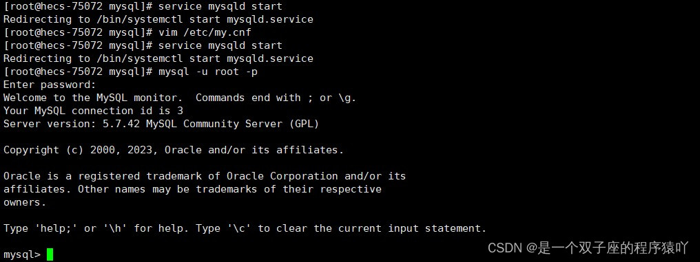

然后关闭MySQL服务
  1. service mysqld stop
重启MySQL服务
  1. service mysqld start
而后再次连接MySQL,输入恣意暗码即可进入

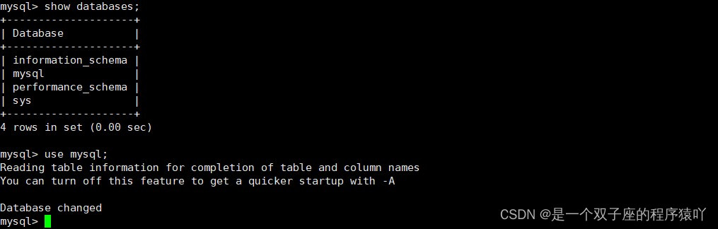

检察数据库,切换到mysql数据库(下令后要带 ‘;’号)
重置暗码(输入你想要设置的暗码即可)

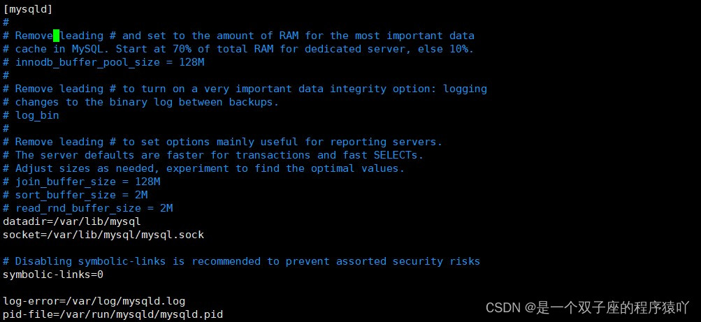

设置完成后,删除my.cnf文件中添加的skip-grant-tables,重启MySQL服务,重新登录即可

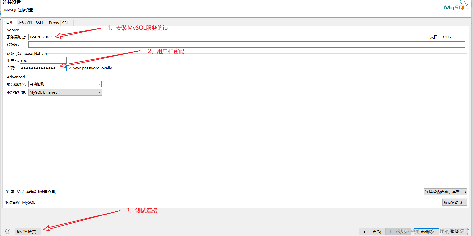

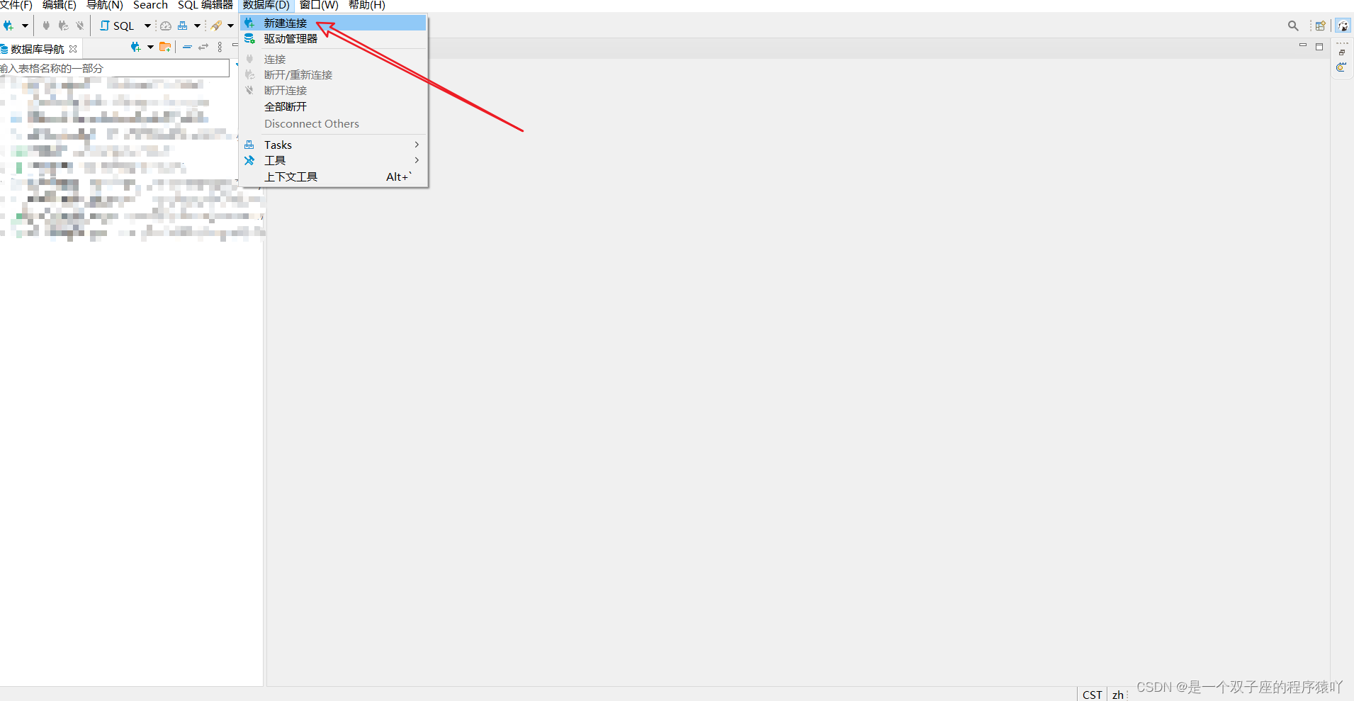

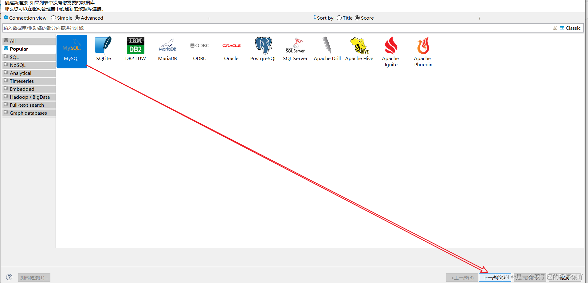

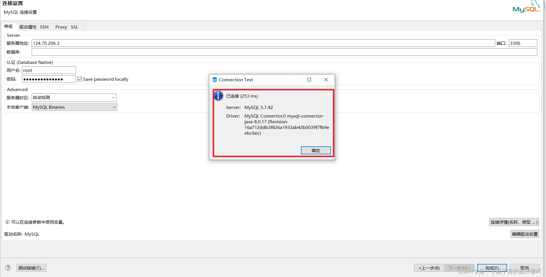

首先是DBeaver连接
1.打开DBeaver,选择数据库选项,点击新建连接
2.选择MySQL,然后点击下一步
3.输入ip、端口(默认3306)、用户和暗码,然后点击测试链接,看是否可以连接
点击测试链接后,出现这个页面,就代表ok啦
然后点击确定,关闭弹窗,点击完成就可以连接客户端操纵了

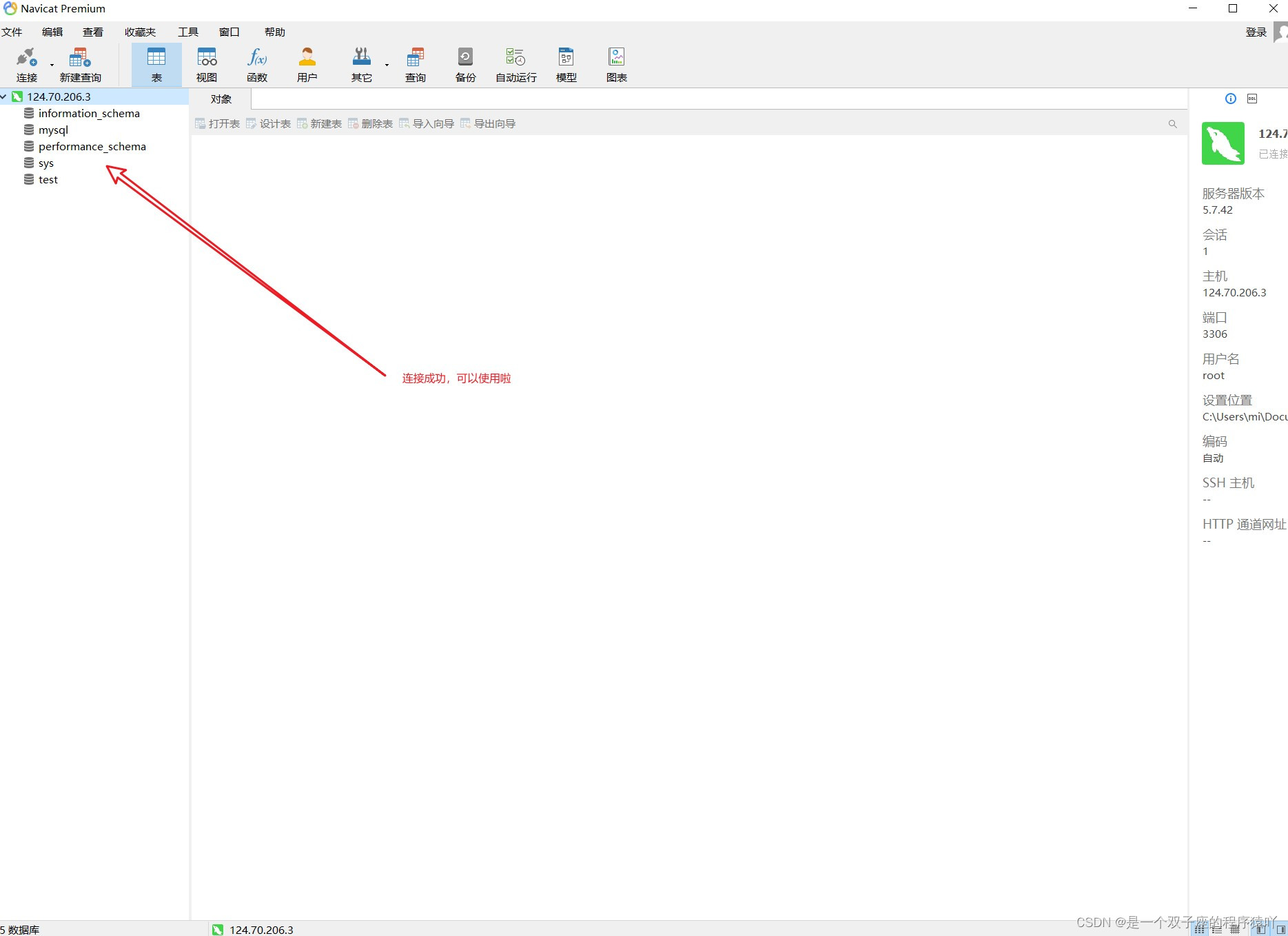

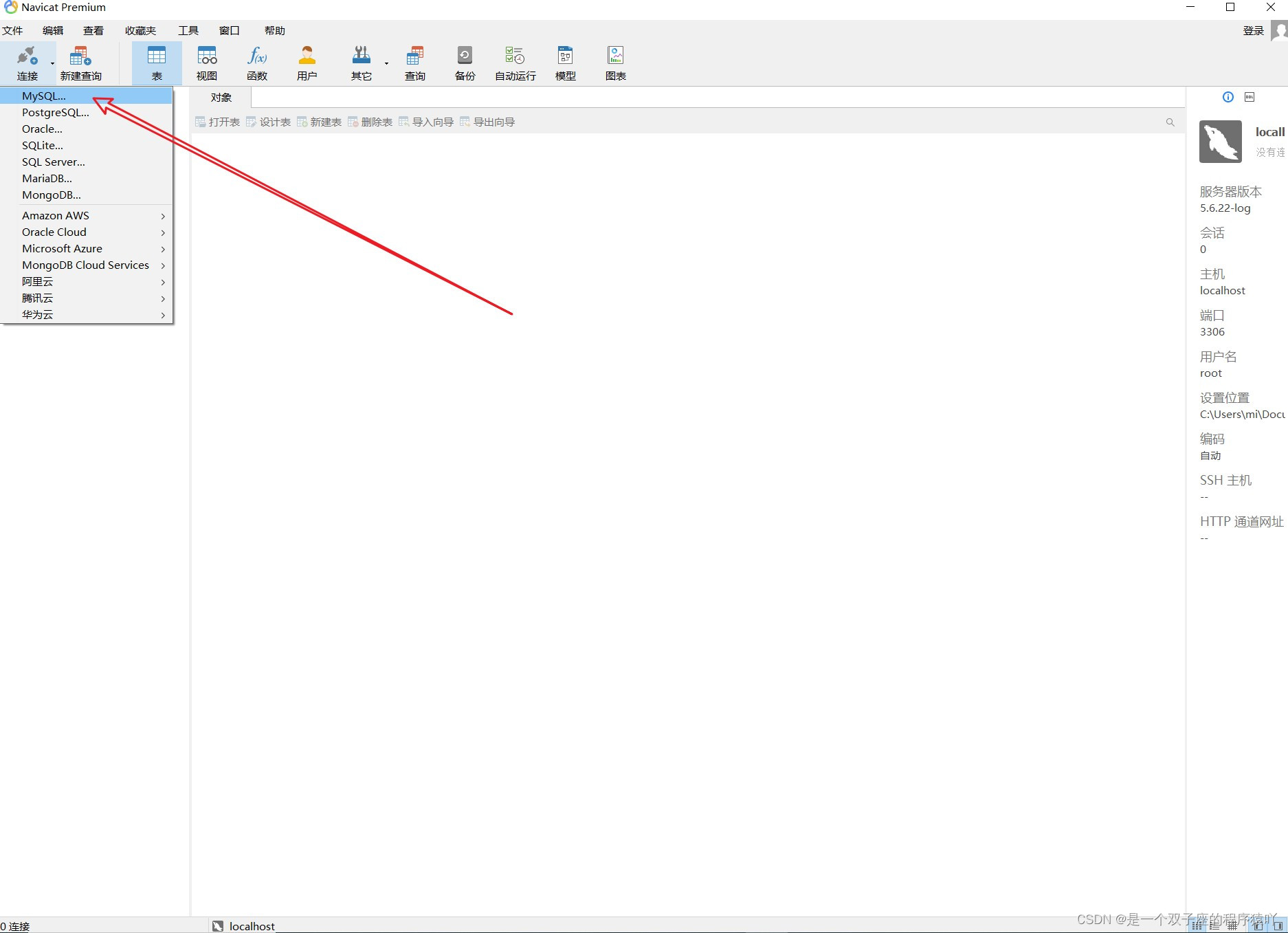

使用Navicat连接
Navicat不是免费的,需要破解,Navicat破解方法

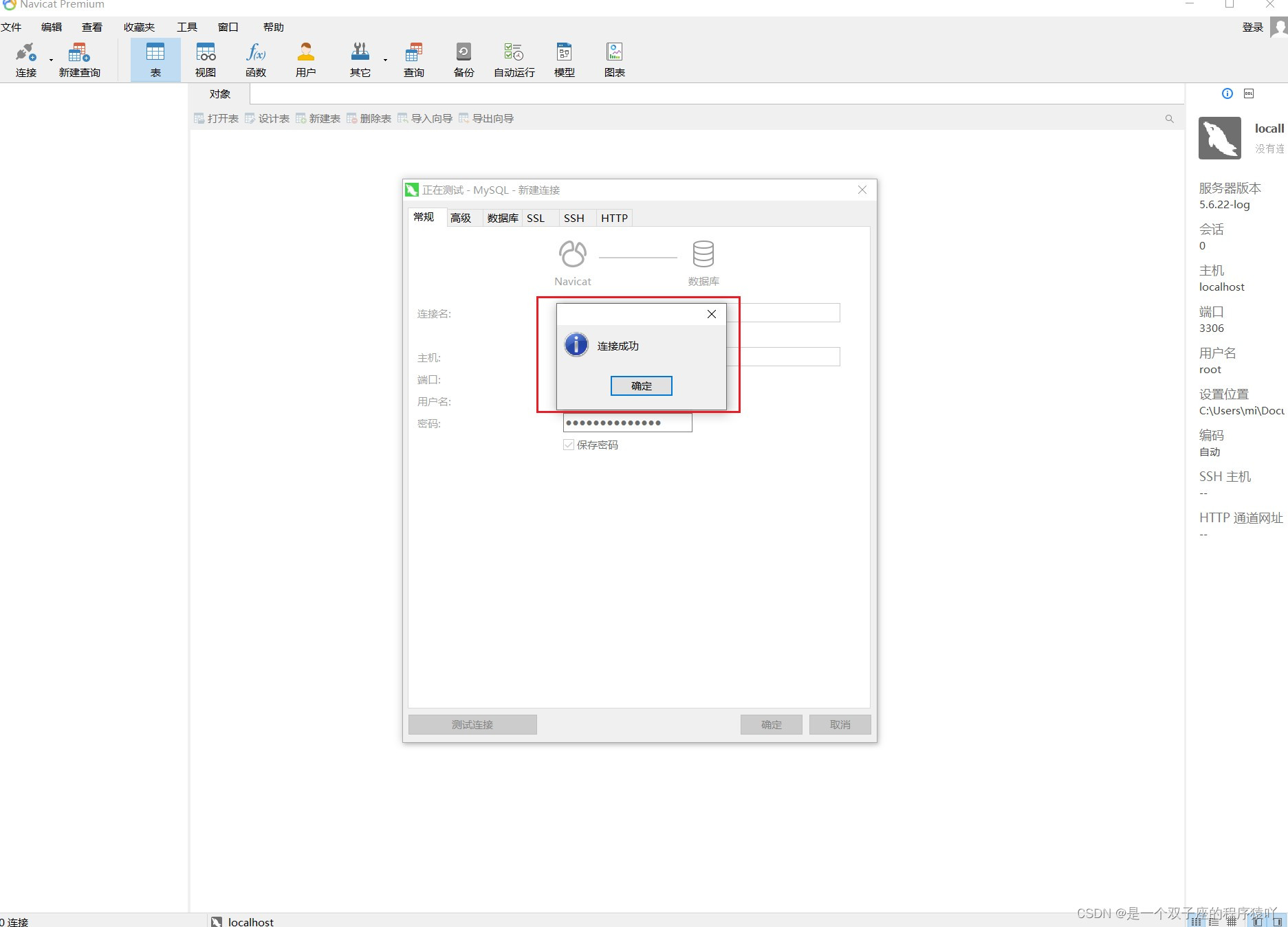

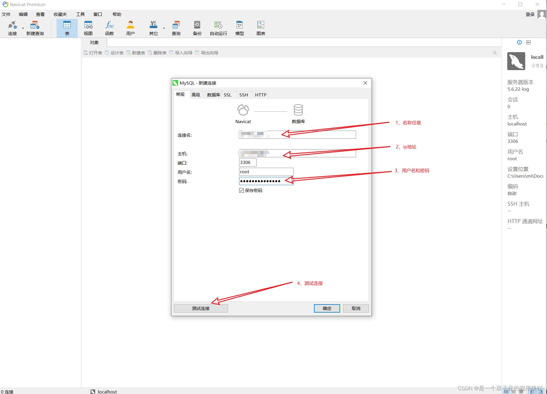

1.打开Navicat,点击连接选项,选择MySQL
2.输入名称、IP端口、用户名和暗码,然后测试连接
3.出现连接乐成,体现连接没有问题,点击确定就可以连接使用啦
4.连接乐成后,可以看到数据库相关信息,开始操纵吧
