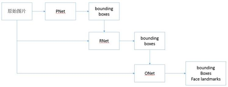

mtcnn从整体上划分分为P-Net、R-Net、和O-Net三层网络结构。各层的作用直观上感受如下图所示:
一次mtcnn对于局部信息的运作流程如下描述:
  • 由原始图片和PNet生成预测的bounding boxes。
  • 输入原始图片和PNet生成的bounding box,通过RNet,生成校正后的bounding box。
  • 输入原始图片和RNet生成的bounding box,通过ONet,生成校正后的bounding box和人脸面部轮廓关键点。
当整个图片的局部信息都举行处理之后,就能得到所有的局部人脸信息,或有或无,举行校正处理后就可以得到最后的结果。

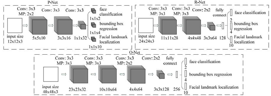

P-Net、R-Net、O-Net的网络结构如下图所示:
分析:
MTCNN重要包括三层网络,
  • 第一层P-Net将颠末卷积,池化操纵后输出分类(对应像素点是否存在人脸)和回归(回归box)结果。
  • 第二层网络将第一层输出的结果使用非极大克制(NMS)往复除高度重合的候选框,并将这些候选框放入R-Net中举行精致的操纵,拒绝大量错误框,再对回归框做校正,并使用NMS去除重合框,输出分支同样两个分类和回归。
  • 最后将R-Net输出认为是人脸的候选框输入到O-Net中再一次举行精致操纵,拒绝掉错误的框,此时输出分支包罗三个分类:
    a. 是否有人脸:2个输出;
    b. 回归:回归得到的框的起始点(或中心点)的xy坐标和框的长宽,4个输出;
    c. 人脸特性点定位:5个人脸特性点的xy坐标,10个输出。
   三段网络都有NMS,但是所设阈值不同。

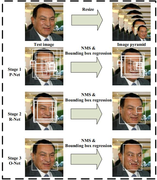

  2.3 图像金字塔
mtcnn的输入尺度是任意大小的,那么输入是如何处理的呢?
首先对图片举行Resize操纵,将原始图像缩放成不同的尺度,生成图像金字塔。然后将不同尺度的图像送入到这三个子网络中举行训练,目标是为了可以检测到不同大小的人脸,从而实现多尺度目标检测。
构建方式是通过不同的缩放系数factor分别对图片的h和w举行缩放,每次缩小为原来的factor大小。
   缩小后的长宽最小不可以小于12。
图片中的人脸的尺度有大有小,让识别算法不被目标尺度影响不停是个挑衅。
MTCNN使用了图像金字塔来办理目标多尺度问题,即把原图按照一定的比例(如0.709),多次等比缩放得到多尺度的图片,很像个金字塔。
   为什么这里的缩放因子是0.709,由于缩放的时候若宽高都缩放                                                   1                               2                                            \frac{1}{2}                     21​,那么缩放后的面积就变为了原本面积的                                                   1                               4                                            \frac{1}{4}                     41​,假如考虑总面积缩放为原本的                                                   1                               2                                            \frac{1}{2}                     21​,那么就取                                                               2                                          2                                      ≈                            0.709                                  \frac{\sqrt{2}}{2}\approx 0.709                     22                     ​​≈0.709,这样就达到了将总面积缩放为原本的                                                   1                               2                                            \frac{1}{2}                     21​的目标。
  P-NET的模型是用单尺度(12*12)的图片训练出来的。推理的时候,缩小后的长宽最小不可以小于12。
对多个尺度的输入图像做训练,训练黑白常耗时的。因此通常只在推理阶段使用图像金字塔,提高算法的精度。

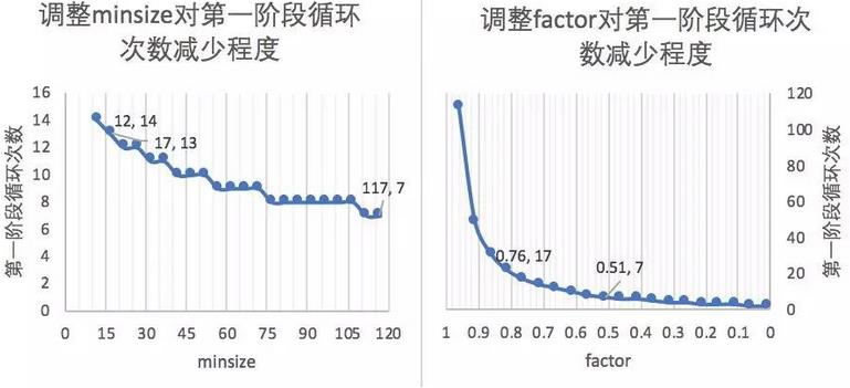

图像金字塔是有生成标准的,每次缩放的水平(factor)以及最小的兜底标准(minsize)都是需要合适的设置的,那么能够优化盘算效率的合适的最小人脸尺寸(minsize)和缩放因子(factor)具有什么样的依据?
  • 第一阶段会多次缩放原图得到图片金字塔,目标是为了让缩放后图片中的人脸与P-NET训练时候的图片尺度(                                        12                            p                            x                            ×                            12                            p                            x                                  12px\times 12px                     12px×12px)靠近。
  • 引申优化项:先把图像缩放到一定大小,再通过factor对这个大小举行缩放。可以淘汰盘算量。
   minsize的单元为px
  例:输入图片为                                   1200                         p                         x                         ×                         1200                         p                         x                              1200px\times 1200px                  1200px×1200px,设置缩放后的尺寸靠近训练图片的尺度(                                   12                         p                         x                         ×                         12                         p                         x                              12px\times 12px                  12px×12px)
图像金字塔也有其局限性
  • 生成图像金字塔的过程比力慢。
  • 每种尺度的图片都需要输入进模型,相称于执行了多次的模型推理流程。

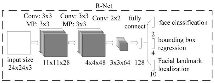

2.5 R-Net
R-Net(Refine Network),从网络图可以看到,该网络结构只是和P-Net网络结构多了一个全毗连层。图片在输入R-Net之前,都需要缩放到24x24x3。网络的输出与P-Net是相同的,R-Net的目标是为了去除大量的非人脸框。

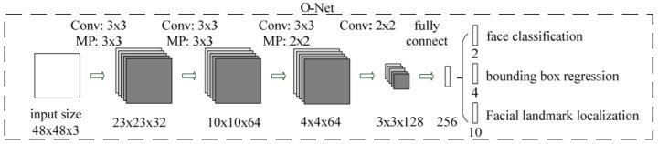

2.6 O-Net
O-Net(Output Network),该层比R-Net层又多了一层卷积层,以是处理的结果会更加精致。输入的图像大小48x48x3,输出包括N个边界框的坐标信息,score以及关键点位置。
   从P-Net到R-Net,再到最后的O-Net,网络输入的图像越来越大,卷积层的通道数越来越多,网络的深度(层数)也越来越深,因此识别人脸的准确率应该也是越来越高的。
