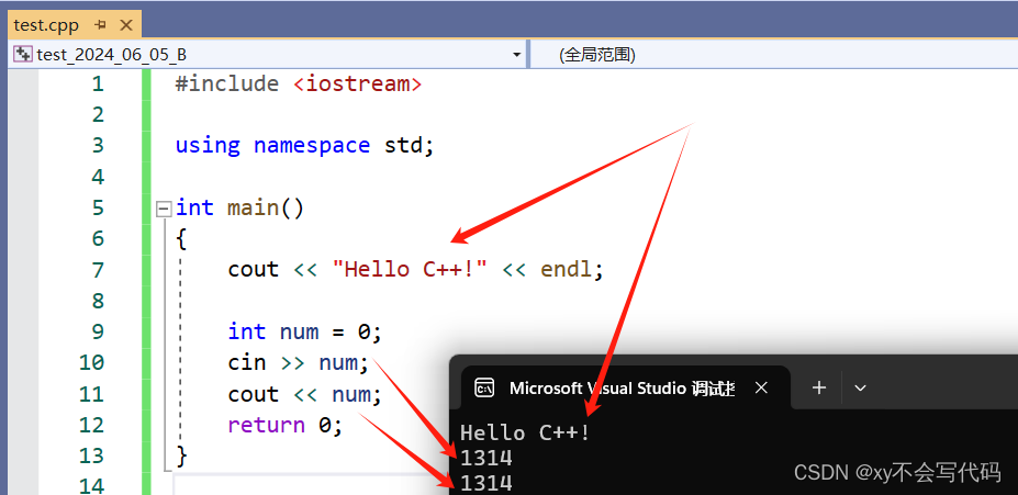

有C语言的底子,我们直接来看C++的代码:
这里的 using namespace std; 我们先不关注,在下一部分 “命名空间” 中我们再细说~!
C++ 中的 cin 对应 C语言中的 scanf() ,但是不再使用 & 符号,称为“流提取”
C++ 中的 cout 对应 C语言中的 printf() ,并且我们不再须要关注数据的类型, 称为 “流插入”
这里  cin、cout  中的 c 代表的是 console 控制台
这里的 endl 指的是 end + line 有换行的寄义

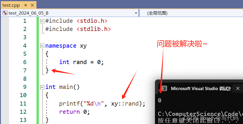

相较于C语言,C++中初次引入了命名空间的概念,其主要的目的是解决变量/结构/函数命名辩说的题目~!
这里为各人举一个例子:

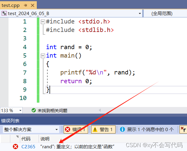

下面这样的代码,当我们运行的时候,就会报这样的错误,由于在<stdlib.h>中 rand 是被定义为产生随机值的函数的,所以我们这样使用就报错了。
那么,为相识决这样类似的命名辩说的题目,C++中就有了命名空间,那么命名空间是如何使用的呢?
首先,我们能看到我们前面的关于命名辩说的题目被解决啦~,之后我们看图上的两个另外的红色箭头!
1. 我们如何定义一个命名空间?
  1. namespace 命名空间的名称
  2. {
  3.     // 命名空间的内容
  4. }
  5. 如:
  6. namespace xy
  7. {
  8.     int rand = 0;
  9. }
值得注意的是:相较于C语言的自定义类型(结构体、枚举、团结体(共用体))来说,命名空间这里的 右边大括号 后边是没有 ";" 分号的~!

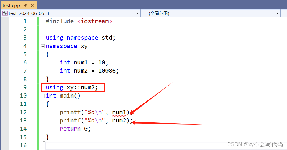

还有一种命名空间的使用方法,就是鉴于上面的这个tips的风险,我们可以指定展开命名空间中的成员。我们直接上代码解释:
我们可以看到,当我们展开了 命名空间 xy 中的 num2 之后,编译器就熟悉 num2, 但是不熟悉num1 。这就是命名空间的最后一种使用方法啦~~
所以说呢,在这里,我们就建议在有命名辩说的环境下,一定要加上访问限定 ::

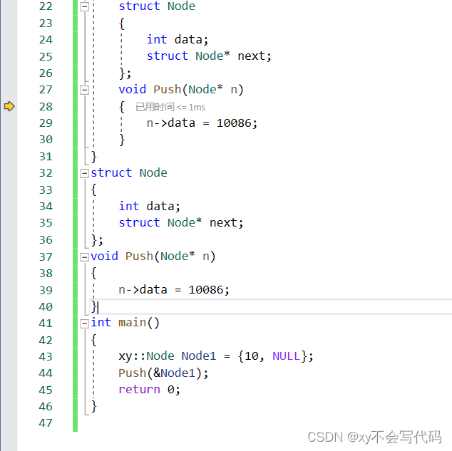

这里我们再说一个编译器比力智能的地方,就是如果说,我们指定访问了A命名空间中的一个结构体来创建了一个变量,那么我们在后期使用这个变量的相关操作函数的时候,编译器会默认去找这个变量所在命名空间中的方法来操作这个变量,即使在全局域有雷同名称,雷同参数的函数!
如图,我们在调用 Push函数的时候,并没有指定调用 xy 命名空间中的 Push函数,理论上他应该是去全局域找Push函数,但是我们在调试的时候发现,他是去调用了 xy 命名空间中的 Push函数。

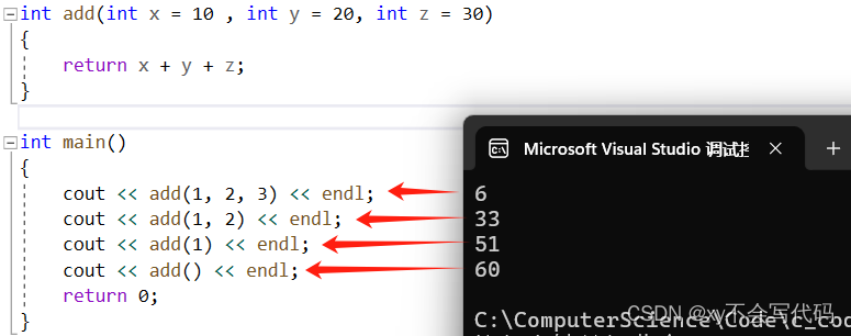

2. 缺省参数(默认参数)
1. 全缺省
在C++中,函数可以在定义的时候,我们可以在函数形参位置指定参数的值,这样在函数调用的时候就可以直接调用,或者传入参数调用。

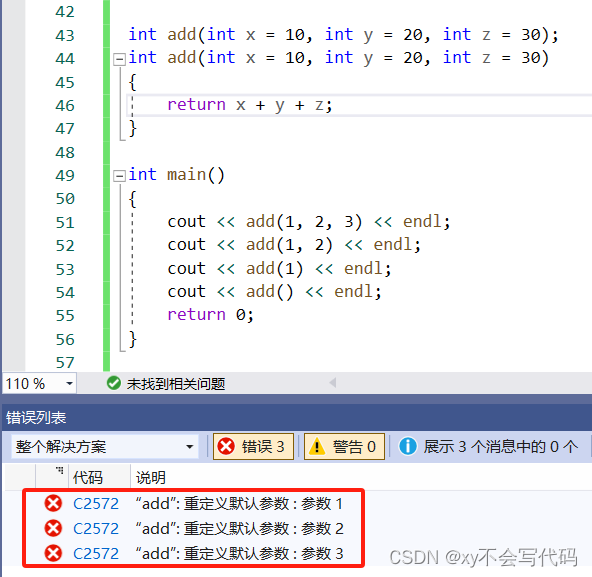

注意点:缺省参数,不能同时写在函数定义中和函数声明中!由于要制止出现两个地方默认值不同的环境,就算两个地方写的默认参数是一样的也不可以~~!

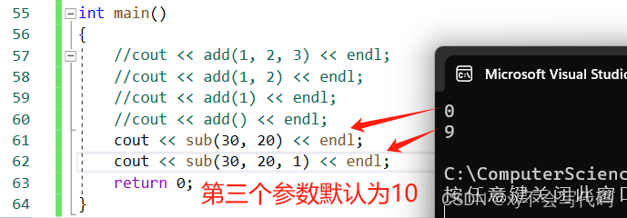

2. 半缺省

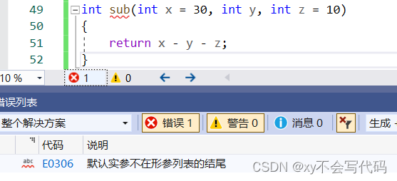

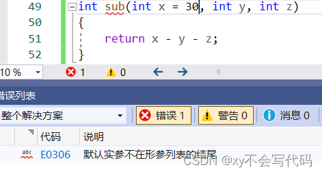

我们可以之给定其中一部分形式参数的默认值,但是这里有一个规定,就是缺省必须从右向左依此缺省
由于要  制止编译器不知道将那个实参传给对应的形参。给各人看几种环境。
必须从右向左依此缺省!

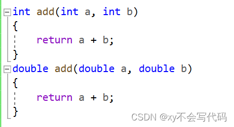

函数重载,简朴的说,就是函数(方法)名雷同,参数列表不同(参数的:个数、类型、序次),几个雷同名称,不同参数列表的函数,相互称为:重载函数。
这里有一个注意点:函数重载一定是发生在同一作用域,如果不是同一作用域,是用不到函数重载的~!
在这里也有一个要注意的点:“返回值不影响重载”!

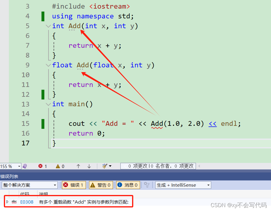

在这里呢,Add(1.0, 2.0) ,由于 1.0和2.0字面量的默认类型都是double,我们没有提供与它对应的函数,所以他会发生隐式类型转换,它即可以转化为int类型,又可以转化为float类型,编译器不知道调用哪一个?所以就出现了歧义----多个重载函数。

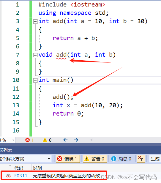

在多个文件中函数相互调用,都是在链接拿函数名时候去找的,在C语言编译器上,是不会对函数名做一些修饰的,在C++中是是会对函数名做一些修饰的,比如说在函数名的前面加上函数名的字符个数,在函数名的后面加上函数的参数列表的简称。
知道了这些,我们就可以反推出为什么函数的返回值不能作为函数重载了~!,由于函数是可以直接调用,比如说,一个就返回值的函数,我们可以不担当他的返回值,直接去调用它,这样编译器就没有办法去区分调用那个函数了!如下图:
你能想到 第一个 add() 函数去调用那个吗?

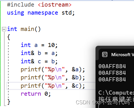

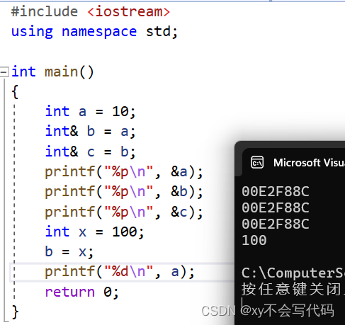

在C++中,引入了引用的概念,他的作用是 给一个已有的变量起别名,比如:李逵又叫黑旋风,对于变量来说,无论是变量本身照旧引用,他们操作的都是同一块内存空间,也就是说他们的内存地点雷同的,并且:同一个变量可以有多个别名。
 注意点:引用在定义的时候必须要初始化,并且在之后不能再引用其他同类型的变量。
在之后呢,所有 使用引用的地方,我们都可以将他等价更换成该引用 引用的变量~!

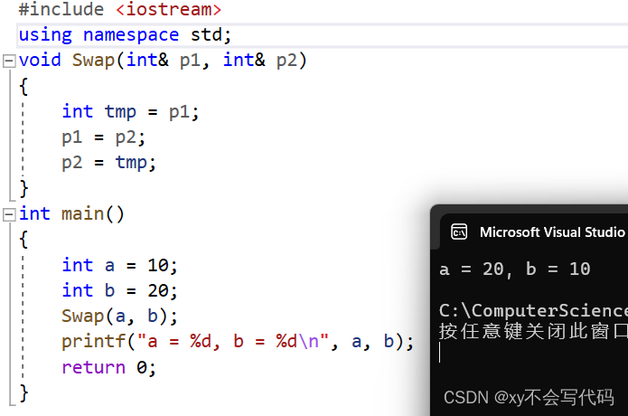

在这里,我们再来看看,引用的另一个作用:作为函数参数
在C语言中,我们如果想要使用函数交换两个变量,我们就要使用到指针,由于函数栈帧的原因,形参只是实参的一份临时拷贝,所以修改形参不会改变实参,所以我们要使用指针,但是在C++中就可以使用 引用,来交换两个变量!

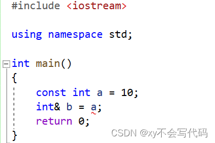

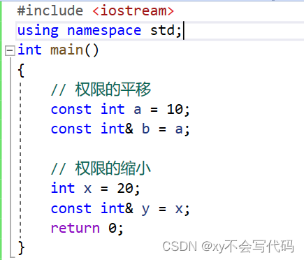

2. 权限的放大和缩小?
我们在前文中知道了:引用是给已有的变量起别名,那么如今就会有一些题目:
如果说我们如今定义了一个变量,他的类型是 const int,如今我们搞一个 int 类型的引用去引用这个变量,我们原始的变量是const 的 ,是不能修改的,但是我们如今用一个 int 类型的引用,引用这个变量,反而让他可以改了,这样 是不是 有一个 权限的放大。这样是不被允许的!
权限的平移,和权限的缩小 都是可以的比如:
这里有一个注意点:
平常的变量的赋值是不涉及权限的放大和缩小,只有指针和引用是筹划权限的放大和缩小的!

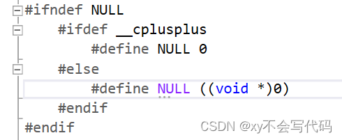

在C语言中,NULL是被宏定义为 一个将0强制转换为void*类型的一个泛型指针,但是在C++中,NULL不再是指针类型,而是被定义为 0 ,而通常是使用nullptr来代表空指针!如下图:
 C++中使用 NULL 也是可以的,但是在C++11 之后,照旧更建议使用 nullptr 来代表空指针
