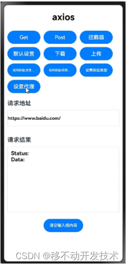

[Axios] ,是一个基于 promise 的网络哀求库,可以运行 node.js 和浏览器中。本库基于[Axios]原库v1.3.4版本举行适配,使其可以运行在 OpenHarmony,并沿用其现有用法和特性。
  • http 哀求
  • Promise API
  • request 和 response 拦截器
  • 转换 request 和 response 的 data 数据
  • 自动转换 JSON data 数据
