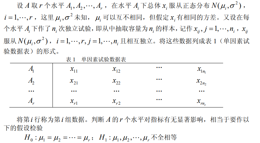

只考虑一个因素 A 对所关心的指标的影响, A 取几个程度,在每个程度上作若干个试验,试验过程中除 A 外别的影响指标的因素都保持不变(只有随机因素存在),我们的任务是从试验结果推断,因素 A 对指标有无显著影响,即当 A 取不同程度时指标有无显著差别。 A 取某个程度下的指标视为随机变量,判定 A 取不同程度时指标有无显著差别, 相当于检验若干总体的均值是否相称。

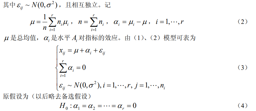

1.1数学模型

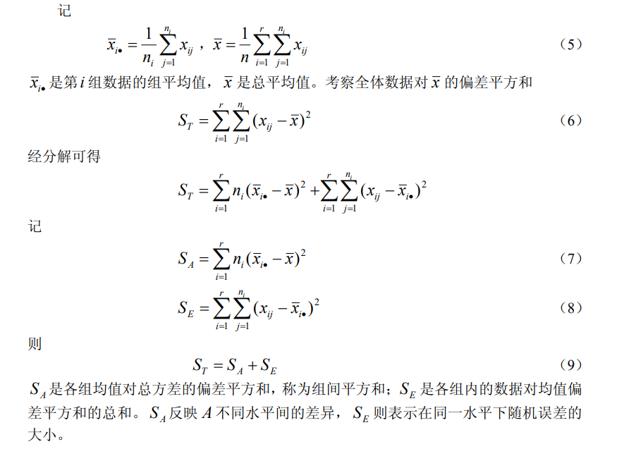

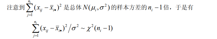

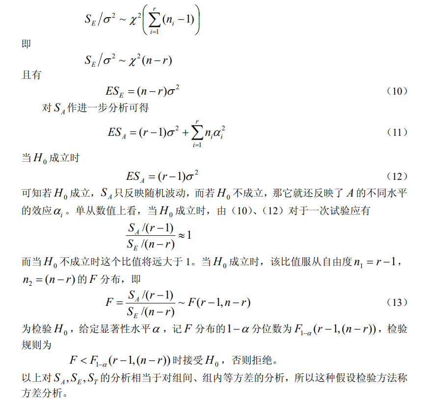

1.2 统计分析
由卡方分布的可加性得:

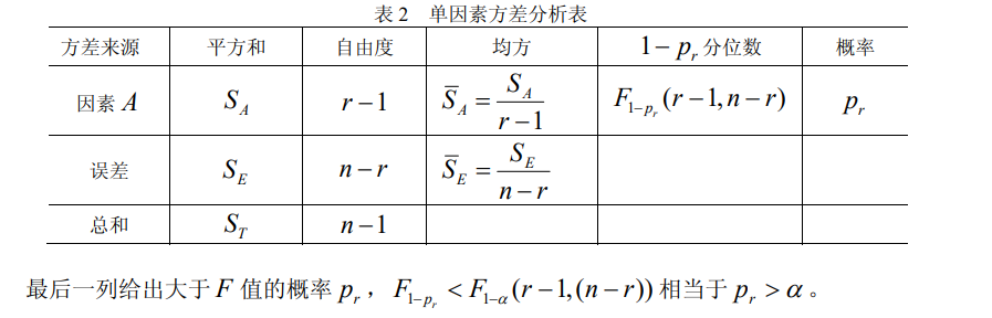

1.3 方差分析表
方差分析一般用的显著性程度是:取α = 0.01,拒绝 H0 ,称因素 A 的影响(或 A 各程度的差异)非常显著;取α = 0.01,不拒绝 H0 ,但取α = 0.05 ,拒绝 H0 ,称因 素 A 的影响显著;取α = 0.05 ,不拒绝 H0 ,称因素 A 无显著影响。

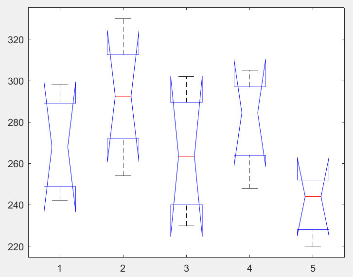

返回值 p 是一个概率,当 p > α 时担当 H0 ,x 为m× r 的数据矩阵,x 的每一列是一个 程度的数据(这里各个程度上的样本容量 ni = m )。别的,还输出一个方差表和一个 Box 图。
示例:

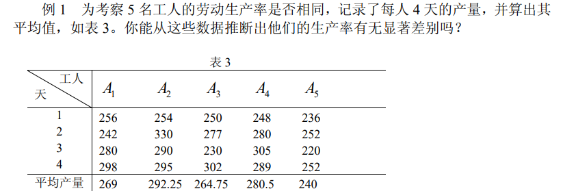

  1. x=[256 254 250 248 236
  2. 242 330 277 280 252
  3. 280 290 230 305 220
  4. 298 295 302 289 252];
  5. p=anova1(x)
 得 p = 0.1109 >α = 0.05,故不能拒绝原假设,担当H0,即 5 名工人的生产率没有显著差异。
方差表对应于上面的单因素方差分析表的1 ~ 4 列,F = 2.262 是 F(4,15) 分布的1− p 分 位数,可以验证 fcdf(2.262,4,15)=0.8891=1-p。

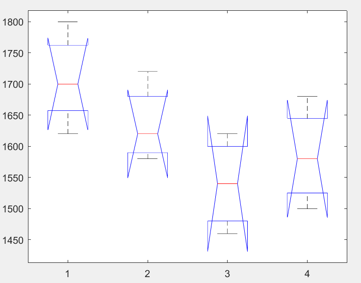

 Box 图反映了5个工人生产率数据的特征。

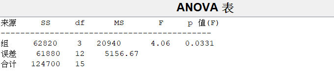

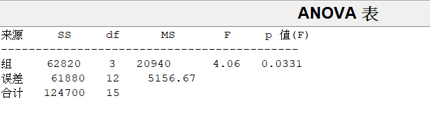

处理惩罚非均衡数据的用法为: p=anova1(x,group)
x 为向量,从第 1 组到第 r 组数据依次排列;group 为与 x 同长度的向量,标志 x 中数 据的组别。

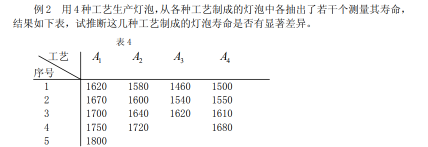

示例:

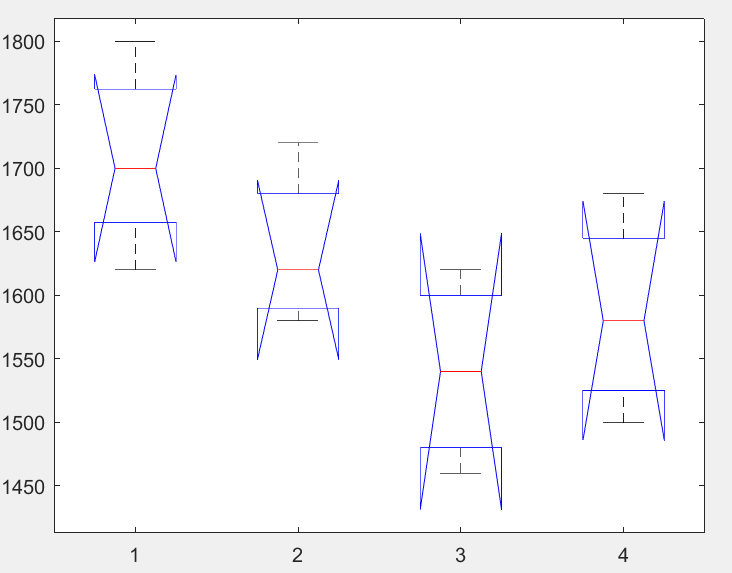

  1. clc,clear;
  2. x=[1620 1580 1460 1500
  3. 1670 1600 1540 1550
  4. 1700 1640 1620 1610
  5. 1750 1720 1680 1800];
  6. x=[x(1:4),x(16),x(5:8),x(9:11),x(12:15)];
  7. g=[ones(1,5),2*ones(1,4),3*ones(1,3),4*ones(1,4)];
  8. p=anova1(x,g)
求得:p=0.0331<0.05,所以几种工艺制成的灯胆寿命有显著差异。

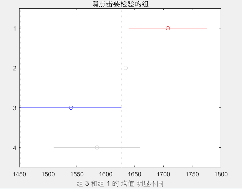

 1.5 多重比力
在灯胆寿命问题中,为了确定哪几种工艺制成的灯胆寿命有显著差异,我们先算出各组数据的均值:
虽然 A1 的均值最大,但要判定它与别的几种有显著差异,还需做多重比力。一般多重比力要对所有 r 个总体作两两对比,分析相互间的差异。根据问题的具体环境可以减少对比次数。
  1. clc,clear;
  8. [p,t,st]=anova1(x,g)
  9. [c,m,h,nms] = multcompare(st);
  10. [nms num2cell(m)]

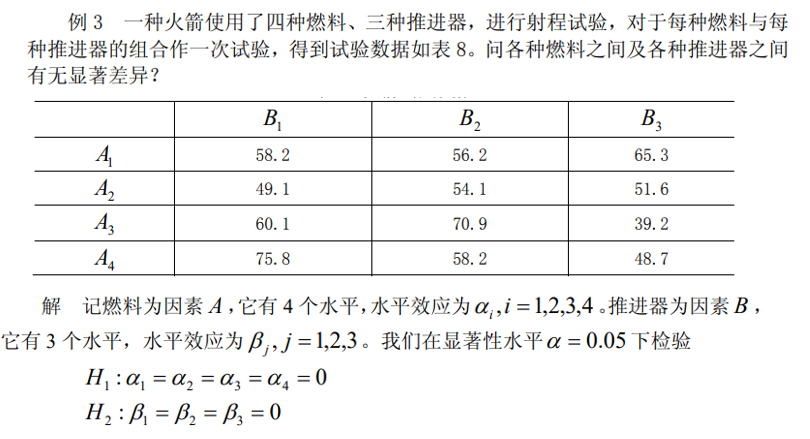

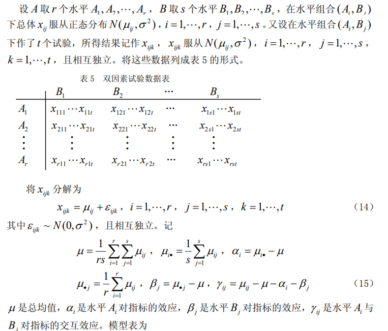

2. 双因素方差分析
如果要考虑两个因素 A,B 对指标的影响, A,B 各分别几个程度,对每一个程度组 互助若干次试验,对所得数据举行方差分析,检验两因素是否分别对指标有显著影响, 或者还要进一步检验两因素是否对指标有显著的交互影响。

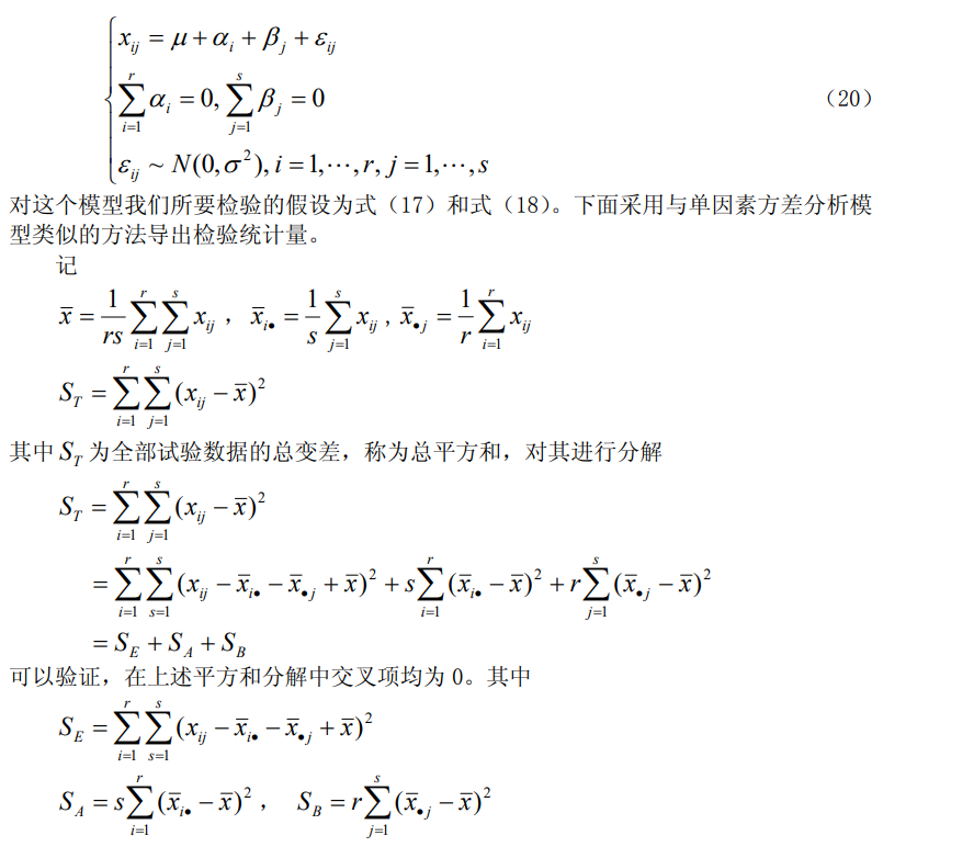

2.1 数学模型

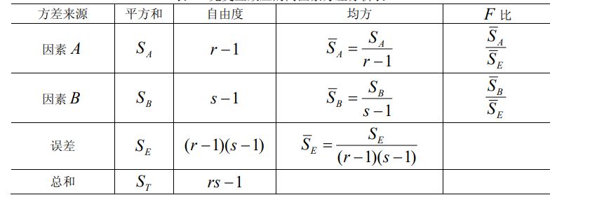

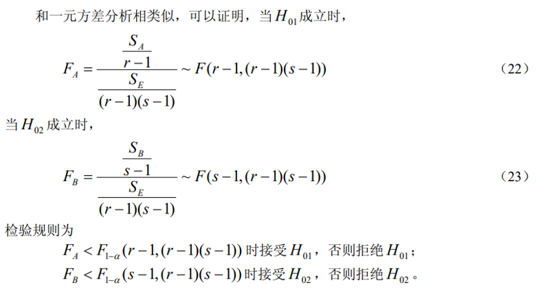

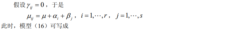

2.2 无交互影响的双因素方差分析
如果根据履历或某种分析可以或许事先判定两因素之间没有交互影响,每组试验就不必重复,即可令
t = 1,过程大为简化。
无交互效应的两因素方差分析表:

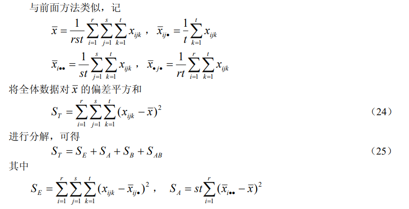

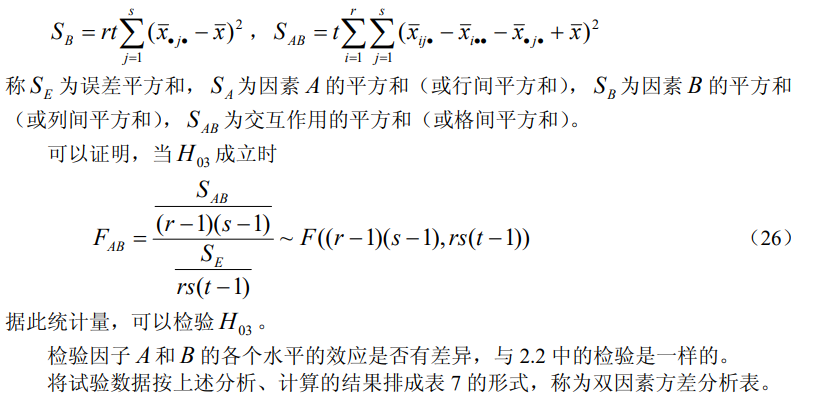

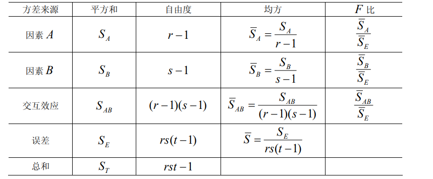

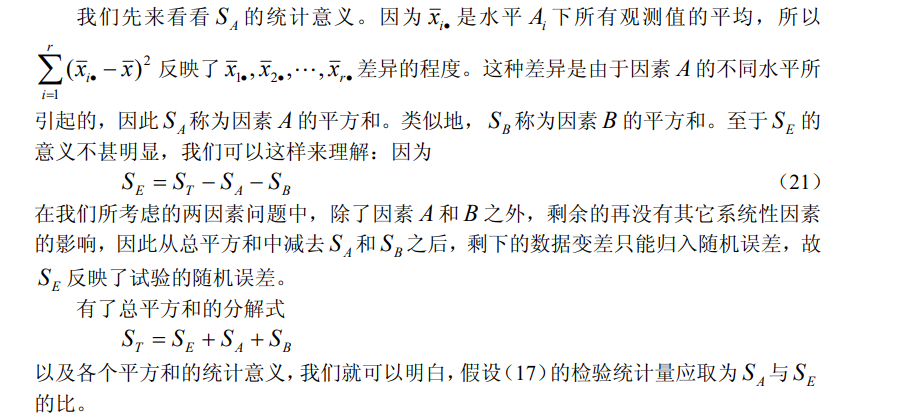

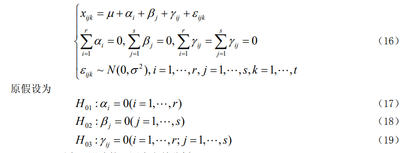

 2.3 关于交互效应的双因素方差分析
 关于交互效应的两因素方差分析表:

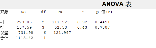

  1. x=[58.2 56.2 65.3
  2. 49.1 54.1 51.6
  3. 60.1 70.9 39.2
  4. 75.8 58.2 48.7];
  5. [p,t,st]=anova2(x)
求得p=0.4491  0.7387,表明各种燃料和各种推进器之间的差异对于火箭射程无显著影响。

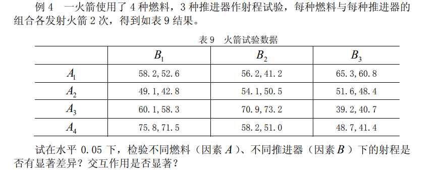

  1. clc,clear
  2. x0=[58.2,52.6 56.2,41.2 65.3,60.8
  3. 49.1,42.8 54.1,50.5 51.6,48.4
  4. 60.1,58.3 70.9,73.2 39.2,40.7
  5. 75.8,71.5 58.2,51.0 48.7,41.4];
  6. x1=x0(:,1:2:5);x2=x0(:,2:2:6);
  7. for i=1:4
  8. x(2*i-1,:)=x1(i,:);
  9. x(2*i,:)=x2(i,:);
  10. end

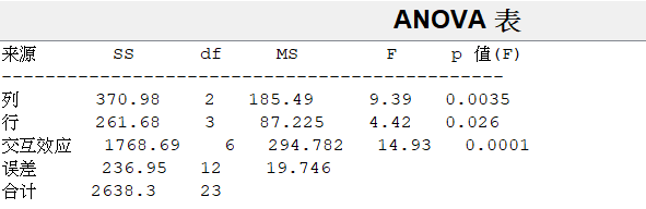

  11. [p,t,st]=anova2(x,2)
 求得 p=0.0035 0.026 0.0001,均小于0.05,故可拒绝均值相称假设。即以为不同燃料(因素 A )、不同推进器(因素 B )下的射程有显著差异,交互作用也是显著的。
