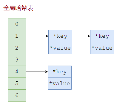

Redis数据库就像是一个哈希表,首先对key进行哈希运算得到哈希值再取模得到一个下标,每个元素是一个节点,节点之间形成链表。这感觉有点像Java中的HashMap。

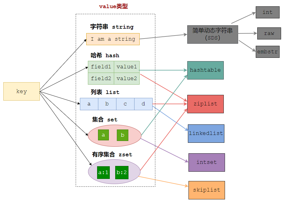

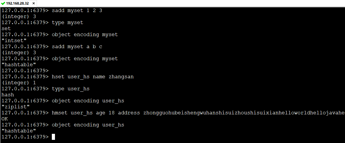

不同的数据类型的实现方式是不一样的,可以通过object encoding命令查看底层真正的数据存储结构
同一种类型在不同的条件下所采用的数据结构也不一样,例如:
Redis是键值对形式的数据库,key可以是任意值(PS:最终都会转成string),value有多种数据类型
详见:https://redis.io/docs/manual/data-types/data-types-tutorial/
至此,已经很清楚,hash底层的结构是 ziplist 和 hashtable

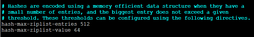

那么,什么时候会从ziplist转成hashtable呢?这个在redis.conf中有相关的配置,如下:
默认情况下:
  • 当ziplist中entry的数量超过512的时候,会转成hashtable
  • 单个元素的值超过64字节的时候,会转成hashtable

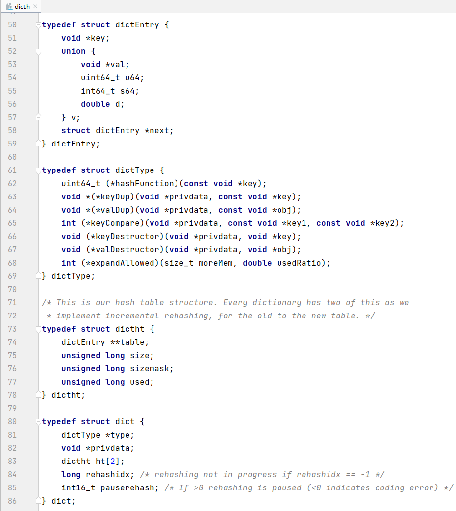

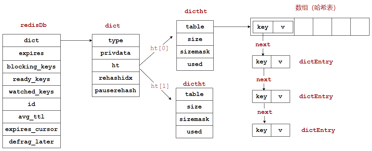

2. hashtable

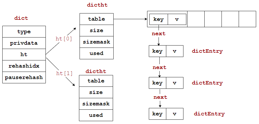

在Redis中hashtable就是字典dict
通过源码,可以看到dict是这样定义的:

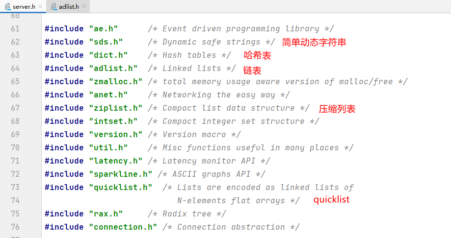

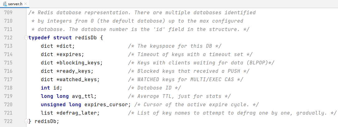

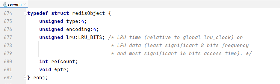

3. redisDb 与 redisObject
通过源码得知,redisDb代表redis数据库,redisObject代表存到数据库中的数据
字典dict的结构前面已经看过了,于是整个数据库的结构大概就是下面这个样子:

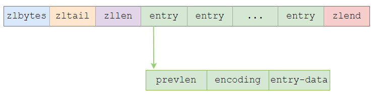

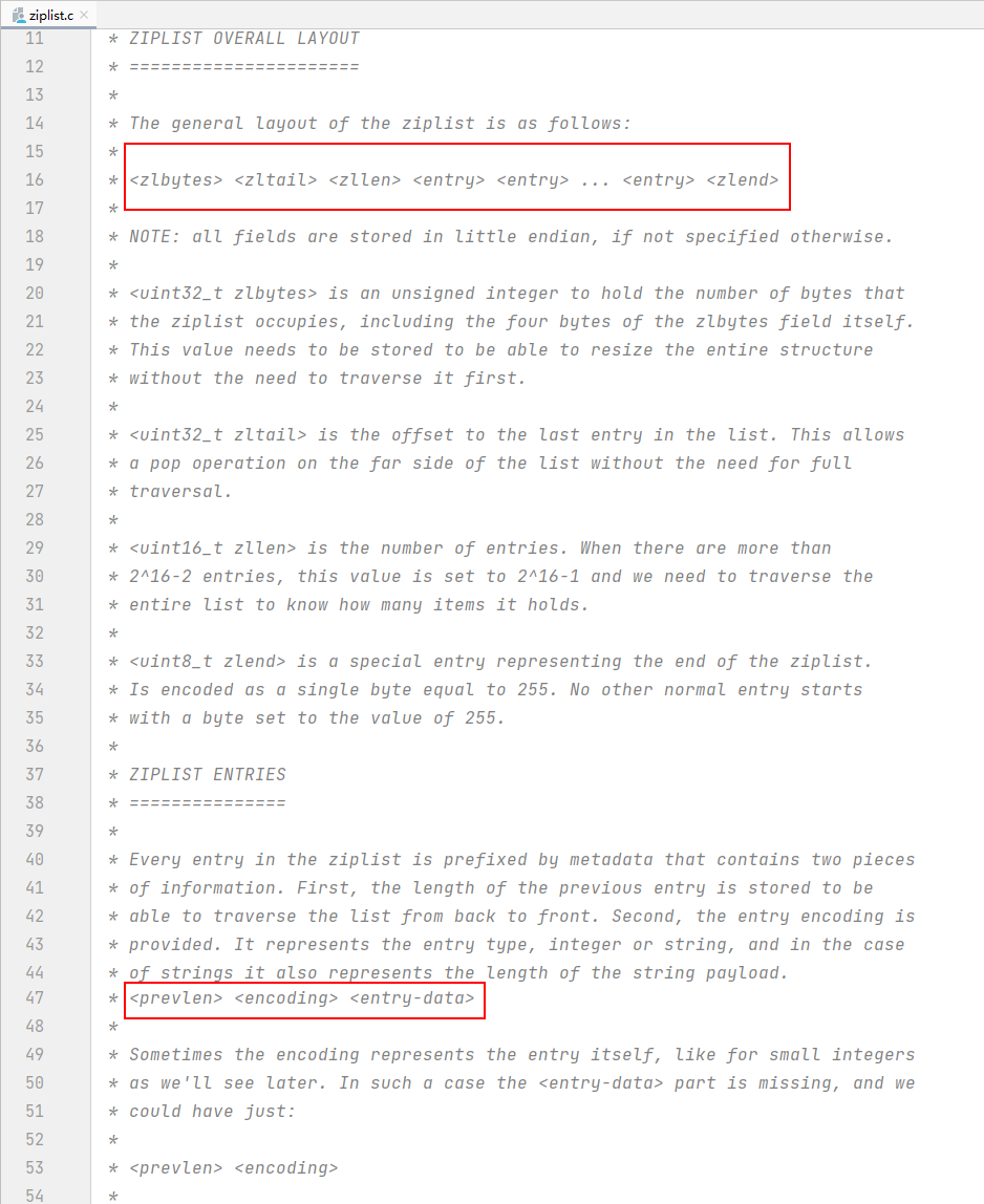

4. ziplist
ziplist是一种特殊编码的双链表,被设计成非常节省内存。它存储字符串和整型值,其中整数被编码为实际整数,而不是一系列字符。它允许在O(1)时间内在列表的任意一边进行push和pop操作。但是,由于每个操作都需要重新分配ziplist所使用的内存,因此实际的复杂性与ziplist所使用的内存量有关。
ziplist的大体布局如下:
: 一个无符号整数,用于保存ziplist占用的字节数,包括zlbytes字段本身的四个字节。需要存储这个值,以便能够调整整个结构的大小,而不需要首先遍历它。
: 列表中最后一个条目的偏移量。
 : 条目的数量。当有超过2^16-2个条目时,这个值被设置为2^16-1,我们需要遍历整个列表来知道它包含多少项。
: 一个特殊的条目,表示 ziplist 的结尾

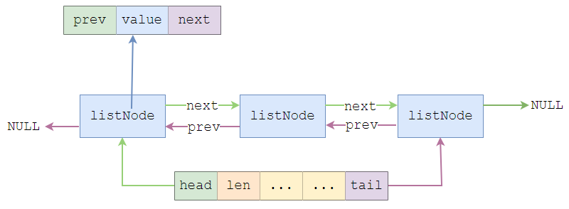

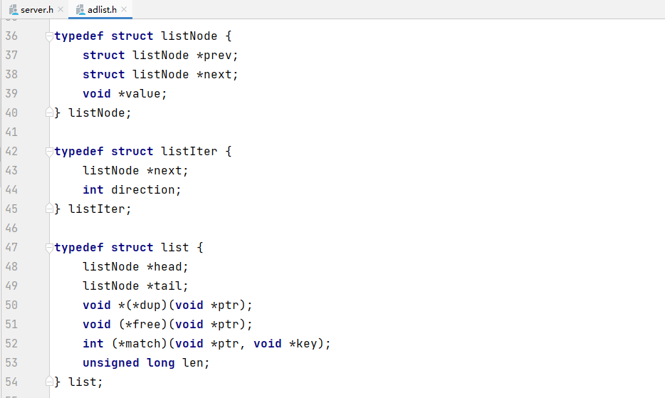

5. linkedlist
linkedlist是一个双向链表

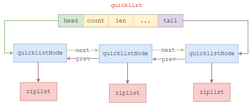

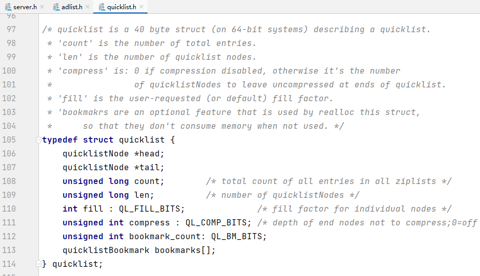

6. quicklist
quicklistNode是一个32字节的结构体,描述快表的ziplist。
quicklist = linkedlist + ziplist
