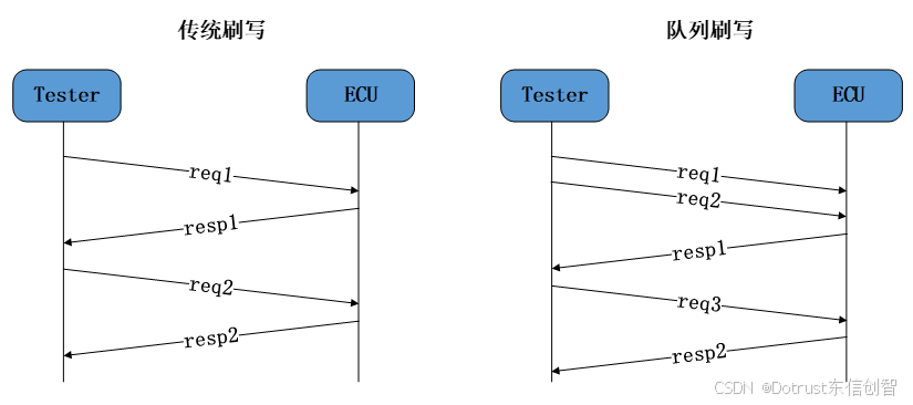

我们知道,车载ECU的软件更新,也就是刷写,是通过UDS诊断哀求实现的,而诊断是接纳问答的形式哀求-相应,即诊断仪发送哀求后需要期待ECU相应,判断相应内容后再次发送下一哀求,这种情况保证了数据传输的可靠,但相对应的也降低了通信服从。队列刷写则是在诊断仪发送哀求后,不期待ECU相应继续发送下一哀求,保证ECU不停有待处理的诊断哀求,从而提高ECU使用服从,大幅收缩刷写时间。
 传统刷写和队列刷写
    队列刷写,顾名思义就是将所有待发送的哀求排成一个队列,采取先进先出的形式。我们为这个队列设置两个参数:List和REQ_Tx。
  • List为诊断仪队列列表中待发送哀求的数目;
  • REQ_Tx为控制器待处理的哀求数目,每当诊断仪从队列中取出一条诊断哀求发送给控制器则REQ_Tx+1;若收到ECU相应则REQ_Tx-1。
每当List>0且REQ_Tx<2时,应立即从队列中发送一条哀求,保证控制器不停有一条待处理的哀求,避免控制器资源空闲,需要注意的是,队列刷写针对的是单个控制器的刷写。

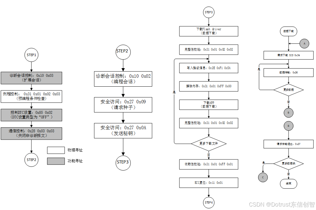

    队列刷写与通例刷写的流程相同,重要包罗3个阶段(预编程、主编程、后编程),通过UDS协议来实现,如下图所示:
刷写流程

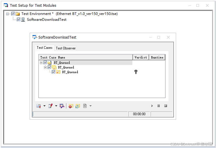

使用CANoe创建以太网工程BT_Queued,配置软硬件通道、TCP/IPStack等相干参数后,在Test模块增加XML测试节点。
测试情况示意图

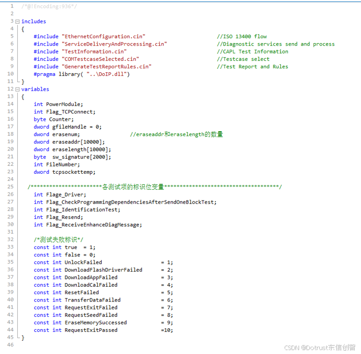

工程通过脚本代码的形式模拟诊断仪的通信,实现诊断仪和控制器件的通信,美满的CAPL文件可以资助用户快速搭建测试情况,配置运行工程。如下图所示:
CAPL文件示例

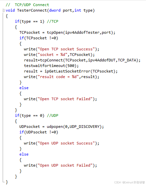

起首使用CAPL提供的封装函数完成TCP毗连,如下图所示:
TCP毗连示例

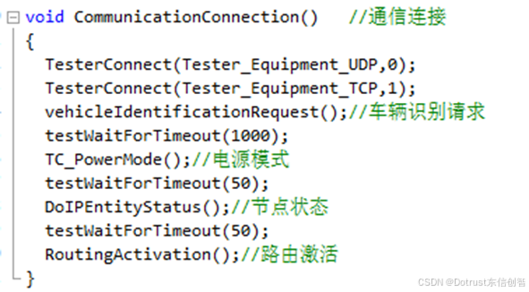

根据控制器要求举行通信准备工作,包含常见的车辆辨认哀求、路由激活等,如下图所示:
通信准备示例

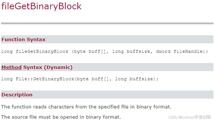

刷写时需要获取刷写文件内容,根据差别文件格式使用差别的封装函数,目前东信创智支持Hex、S19、Bin、Zip、VBF、CBF等格式的刷写文件的测试,此中Hex、S19使用fileGetString函数,Bin、zip等使用fileGetBinaryBlock函数。
获取文件函数

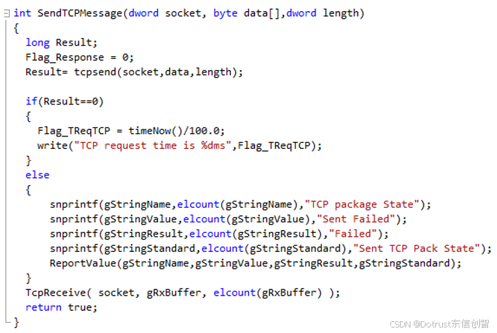

将需要发送的数据以数组的形式通过封装函数TCPsend发送至控制器,完成测试数据发送和接收,如下图所示:
报文发送处理示例

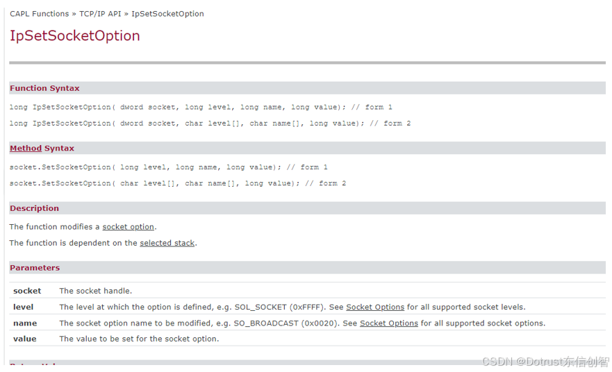

队列刷写的关键在于诊断仪端需要连续发送两条诊断哀求,即待ACK确认的TCP报文数目是2,上文提到因Nagle算法限制了发送端只能存在一个待确认ACK的TCP报文,所以需要关闭Nagle算法,才气保证在第一条哀求未相应ACK的情况下再次发送第二条哀求。CANoe也提供了函数用来设置Nagle的开启关闭,建议在TCP毗连时设置。
ipSetSocketOption(TCPsocket, "IPPROTO_TCP", "TCP_NODELAY", 1);
TCP Socket option函数示例

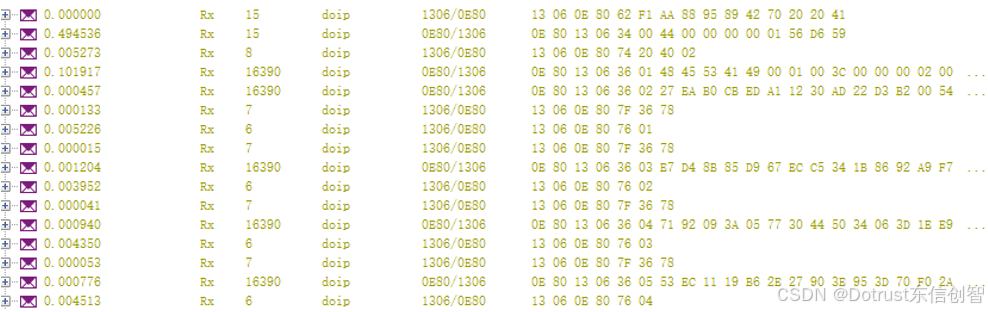

下图为实现队列刷写的数据,以刷写过程中的$36服务为例,分析一下队列刷写过程。
1.  诊断仪tester向控制器ECU发送诊断哀求Req1(0x3601);
2.  Tester将Req1传输完成以后,无需期待Req1相应,即可发送Req2(0x3602);
3.  期待ECU发送Req1相应Resp1(0x7601),发送Req3(0x3603);
4.  期待ECU发送Req2相应Resp2(0x7602),发送Req4(0x3604);
5.  ...
循环往复,直到所有数据传输完成。需要注意的是固然不需要判断当前哀求的相应是否准确,但如果过程中出现非预期相应,也是要中断刷写流程的,这一点和通例刷写一致。
