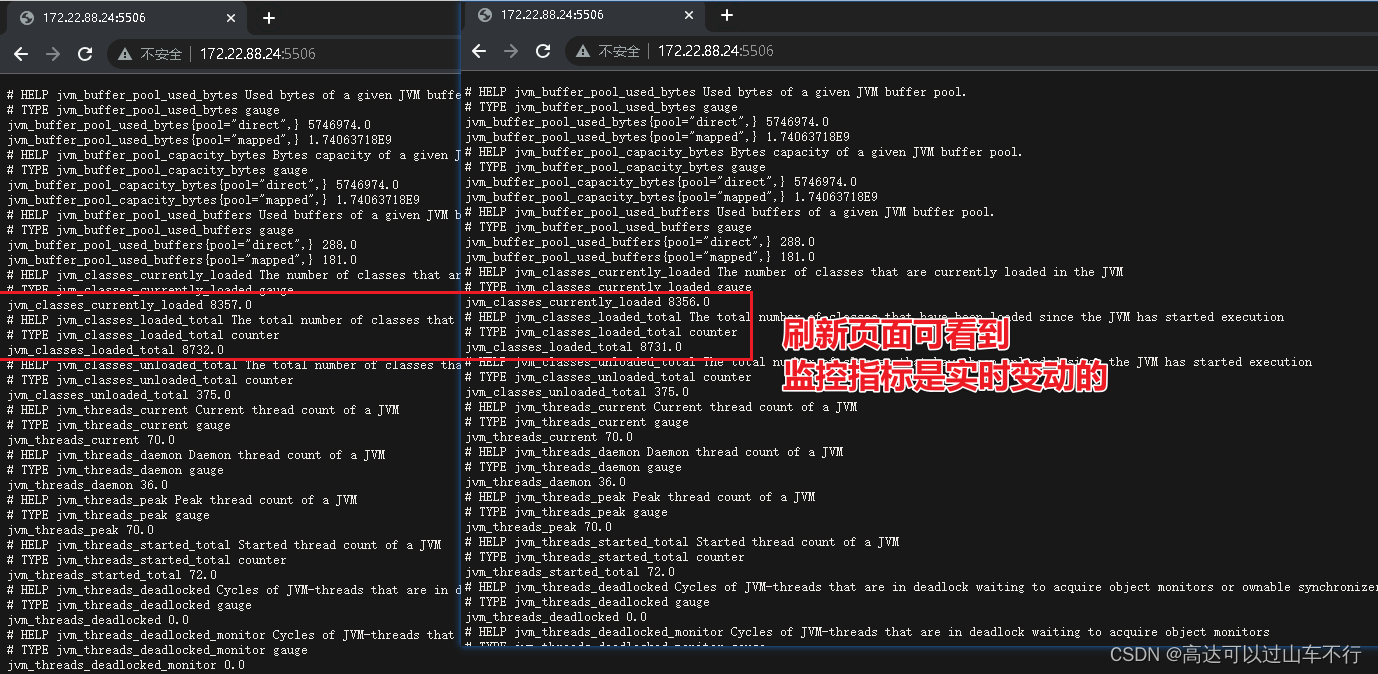

4.访问JMX-Agent端口验证监控指标
配置文件中指定了jmx-agent端口为5506。在开放防火墙策略、包管kafka重启成功后,可通过web访问查看相关的监控指标,如下图:

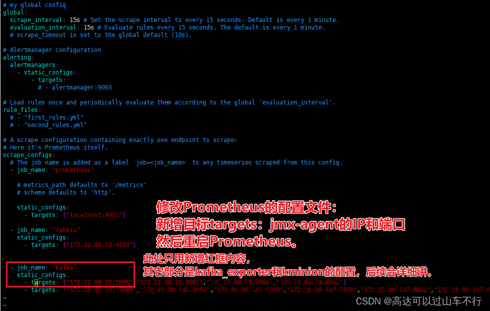

5.修改配置文件,并重启Prometheus
修改配置文件并重启Prometheus
  1. sudo vim prometheus.yml
  2. curl -X POST http://127.0.0.1:9091/-/reload
使用curl下令重启prometheus的条件是:首次启动Prometheus时,就启用web.enable-lifecycle功能,具体启动下令如下:
  1. #使用sudo权限,后台执行Prometheus启动命令,并启用lifecycle功能,指定监听端口为9091
  2. sudo nohup ./prometheus --web.enable-lifecycle --web.listen-address=:9091 &
修改内容如下:

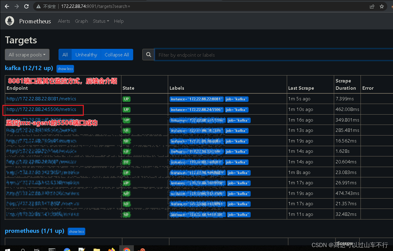

6.访问Prometheus,验证target是否监控成功。

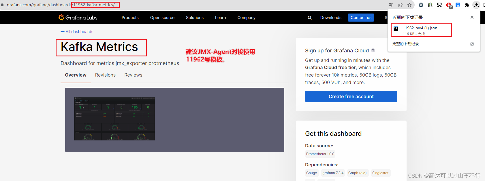

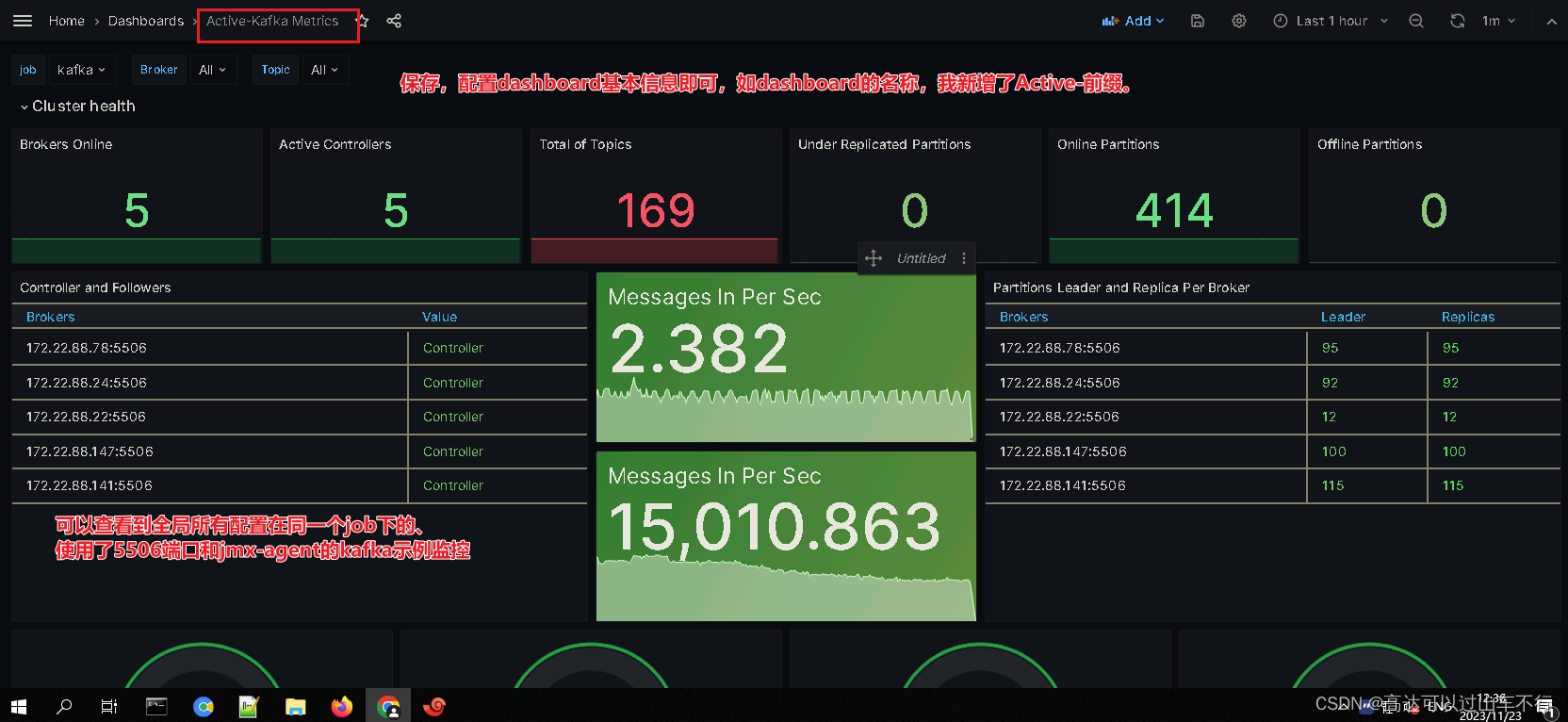

7.配置Grafana:导入模板、配置数据源、查看监控数据。
下载dashboard模板,共同jmx-agent使用时,建议使用11962号模板。【Grafana官方:11962号模板下载地点】
导入模板,上传json文件。
查看仪表板,成功取得监控数据。
