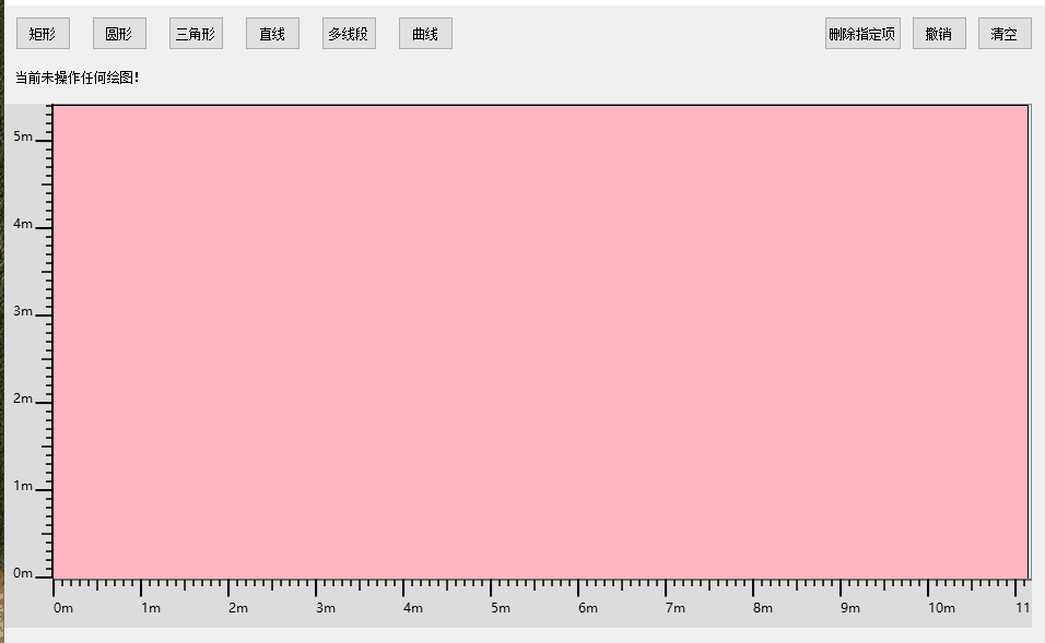

上一章节先容了关于QGraphicsView的基础解说,以及简单的类图创建,由上一章节中最后展示的动画效果来看,今年主要讲述如何在QGraphicsView架构下,实时拖动鼠标绘制图形!
今天主要以矩形为例,再来看一下展示效果吧!

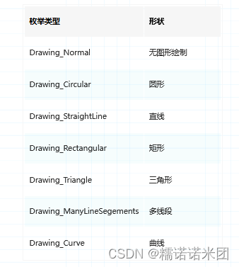

全部的图形罗列类型,如下表格:
今天只讲述 矩形:Drawing_Rectangular

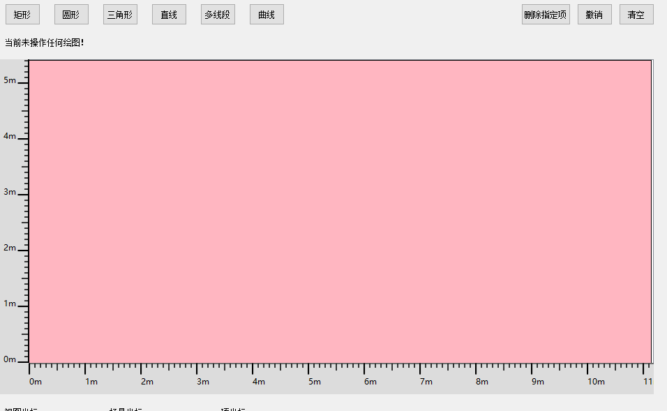

代码解说:switch语句之前的内容都是在设置图形的风格,比如:setRenderHint防止图形走样;最需要我们注意的是下面一句代码:
  1. m_pTempCanvasImg->fill(Qt::transparent);
如果你忘记设置了,当鼠标在拖动绘制图形时,会导致拖拽线条重叠的效果,就如下面展示效果一样,如图所示:
