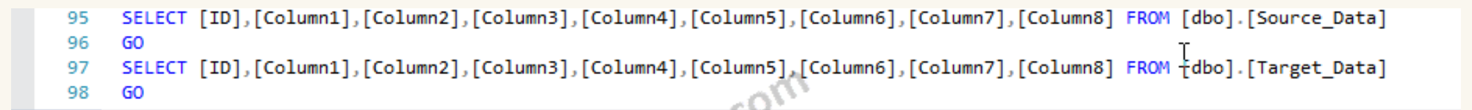

查看[dbo].[Source_Data]和[dbo].[Target_Data]2张表数据:

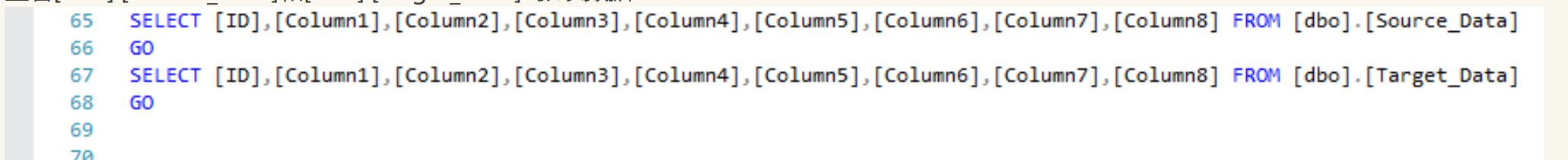

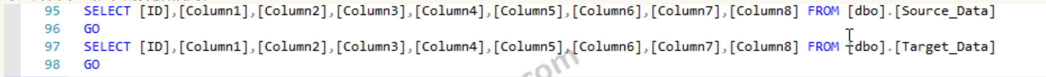

实行SQL代码后,可以看看2张表的数据情况:
根据Select结果来看,说明方案1实行乐成。

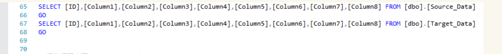

运行上面Merge代码,2张表数据结果一样。select 2张表的结果就不帖出来,略过。

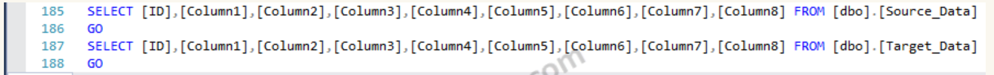

运行代码之后,此时,看看2张表的结果
可以在[dbo].[Target_Data]表中,高亮的2行数据,即是刚刚添加的。
再去运行Merge代码,它会把上面2笔数据行删除。
最终结果,2张表的数据雷同。
