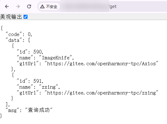

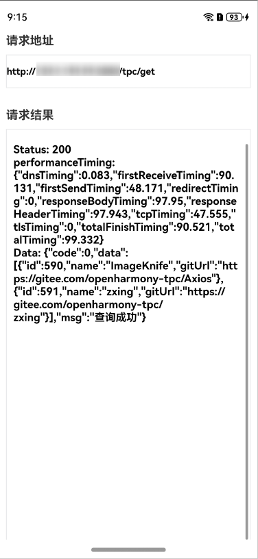

发送一个get请求获取服务器端的JSON字符串
使用axios来获取,performanceTiming盘算HTTP请求的各个阶段所花费的时间。
  1. axios.get<string, AxiosResponse<string>, null>(this.getUrl, {}).then((res: AxiosResponse) => {
  2.   this.status =  res.status;
  3.   this.message = JSON.stringify(res.data);
  4.   this.performanceTiming = JSON.stringify(res.performanceTiming) : '';
  5. }).catch((err: AxiosError) => {
  6.   this.status = '';
  7.   this.message = err.message;
  8. })
将请求效果表现。

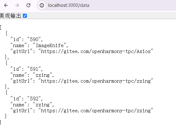

使用axios为服务端的JSON添加data数据这个时间使用POST请求。
axios.post<T = any, R = AxiosResponse, D = any>(url)
T: 是相应数据范例。当发送一个 POST 请求时,客户端大概会收到一个 JSON 对象。T 就是这个 JSON 对象的范例。默认情况下,T 是 any,这意味着可以接收任何范例的数据。
  1. axios<InfoModel, AxiosResponse<InfoModel>, IdModel>({
  2.   url: this.postUrl,
  3.   method: 'POST',
  4.   data: {
  5.     id: 592,
  6.     name: 'zxing',
  7.     gitUrl: 'https://gitee.com/openharmony-tpc/zxing',
  8.   },
  9. }).then((res: AxiosResponse<InfoModel>) => {
  10.   this.status =  res.status;
  11.   this.message = JSON.stringify(res.data);
  12.   this.performanceTiming = JSON.stringify(res.performanceTiming) : '';
  13. }).catch((err: AxiosError) => {
  14.   this.status = '';
  15.   this.message = err.message;
  16. })
这里可以看到服务器端的data数据上传乐成。
