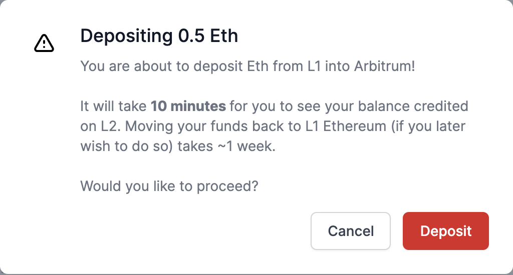

通过 Arbitrum 桥就可以将 Token 在 Layer1 和 Layer2 之间转移。不过,需要相识,从 L1 转入 L2 大概需要 10 分钟的时间才确认到账,而从 L2 转回 L1 却需要长达一周左右的时间。转账确认时间比较久,这也是 Optimistic Rollup 的一个弊端。

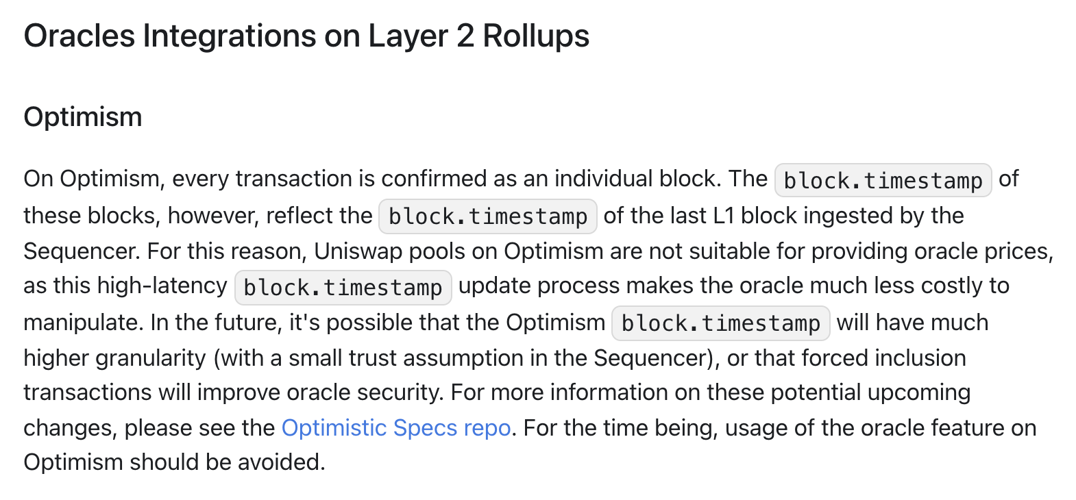

同为 Optimistic RollupOptimism 着实也存在同样的题目,所以在 Uniswap 的官方文档中还有下面这段说明:
不过,Optimism 的时延只有 20 多秒,没有 Arbitrum 的这么高时延。另外,也不知道 Optimism 有没有提供方法查询 Layer2 的区块时间,我目前没找到。
