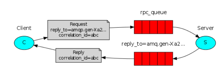

RPC 通信
RPC (Remote Procedure Call), 即远过程调用。它是一种通过网络从远程计算机上哀求服务,而不必要了解底层网络的技术
  • 类似 Http 远程调用
RabbitMQ 实现 RPC 通信的过程,大概是通过两个队列实现一个可回调的过程
  • 注意
    • 没有生产者和斲丧者,取而代之的是客户端和服务器
    • reply_to:回调队列的名称
    • correlation_id:不能重复,用来确保哀求和相应是一对
  • 大概流程:
    • 客户端发送消息到一个指定的队列,并在消息属性中设置 replyTo 字段,这个字段制定了一个回调队列,服务端处理之后,会把相应结果发送到这个队列
    • 服务端收到哀求后,处理哀求并发送相应到 replyTo 指定的回调队列
    • 客户端再回调队列上等待相应消息,一旦收到相应,客户端会检查消息的 correlationID 属性,以确保它是所期望的相应
      • 等待相应消息,是通过一个阻塞队列来实现
      • 如果没有相应进来,就会一直阻塞。通过一个阻塞队列,来让其等待相应完成
      • 如果阻塞队列里面没有消息,就会一直等待,等到有消息为止
大致流程
  • 客户端:
    • 发送哀求(携带 replyTo、CorrelationID)
    • 接收相应(校验 correlationID)
  • 服务端:
    • 接收哀求,进行相应
    • 发送相应(按照客户端指定的 replyTo,设置 correlationID)

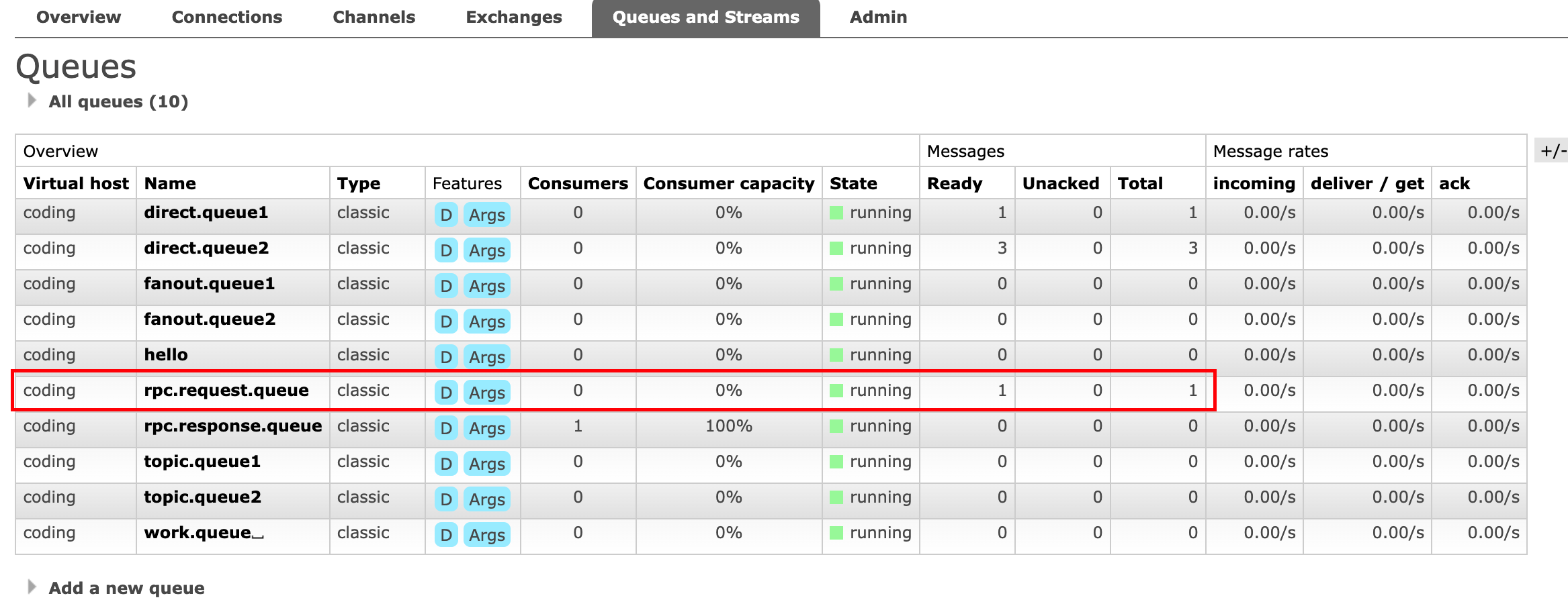

运行程序
启动客户端
启动服务端
运行服务端
  1. 接收到请求:hello rpc...
