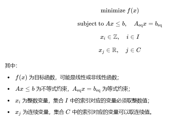

混合整数规划问题的尺度情势可以表示为:
混合整数规划模子的核心在于处置惩罚整数变量与连续变量的混合,这每每增加了问题的复杂性和求解难度。与纯整数规划或线性规划不同,MIP问题的解空间较大,需要利用特殊的优化算法,如分支定界法(Branch and Bound)、割平面法(Cutting Plane)等。
