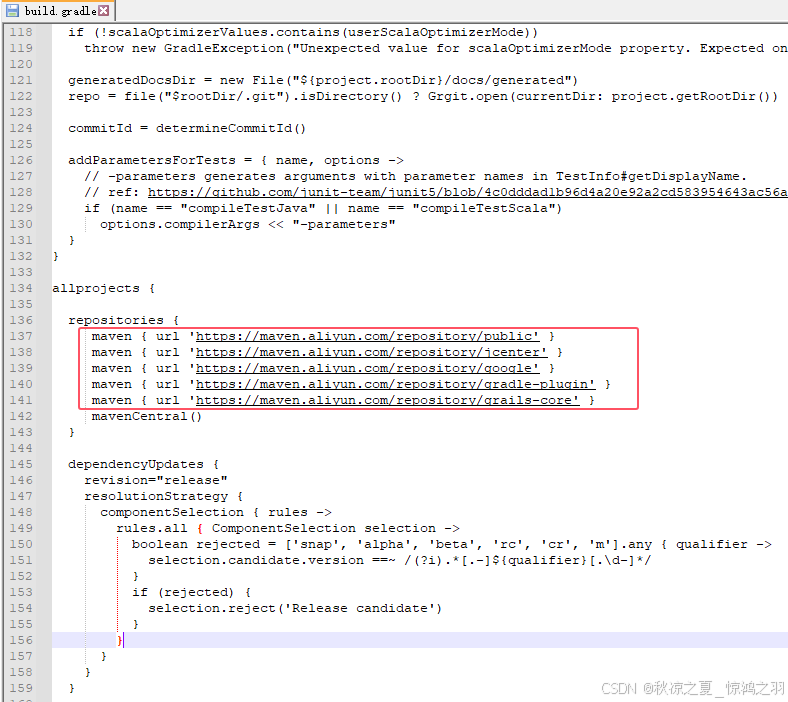

  • 打开源码根目次

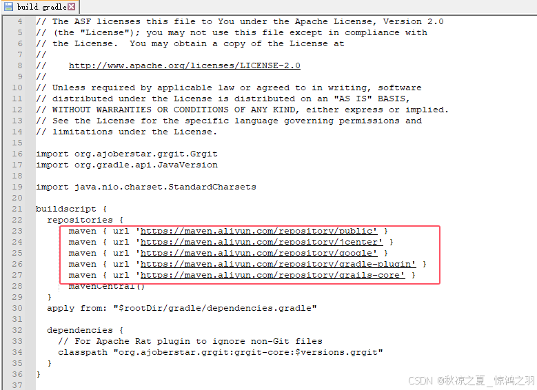

  • 修改build.gradle 文件, 添加阿里云仓库
  • 在源码根目次下执行编译命令

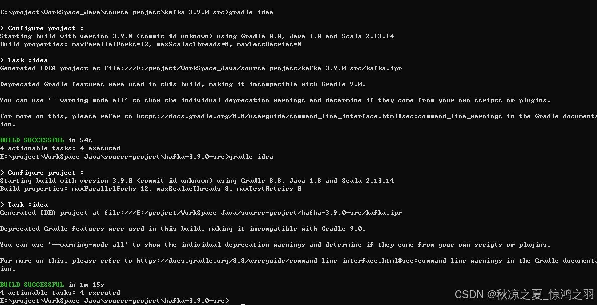

    编译IDEA项目执行: gradle idea
    编译Eclipse项目执行: gradle eclipse

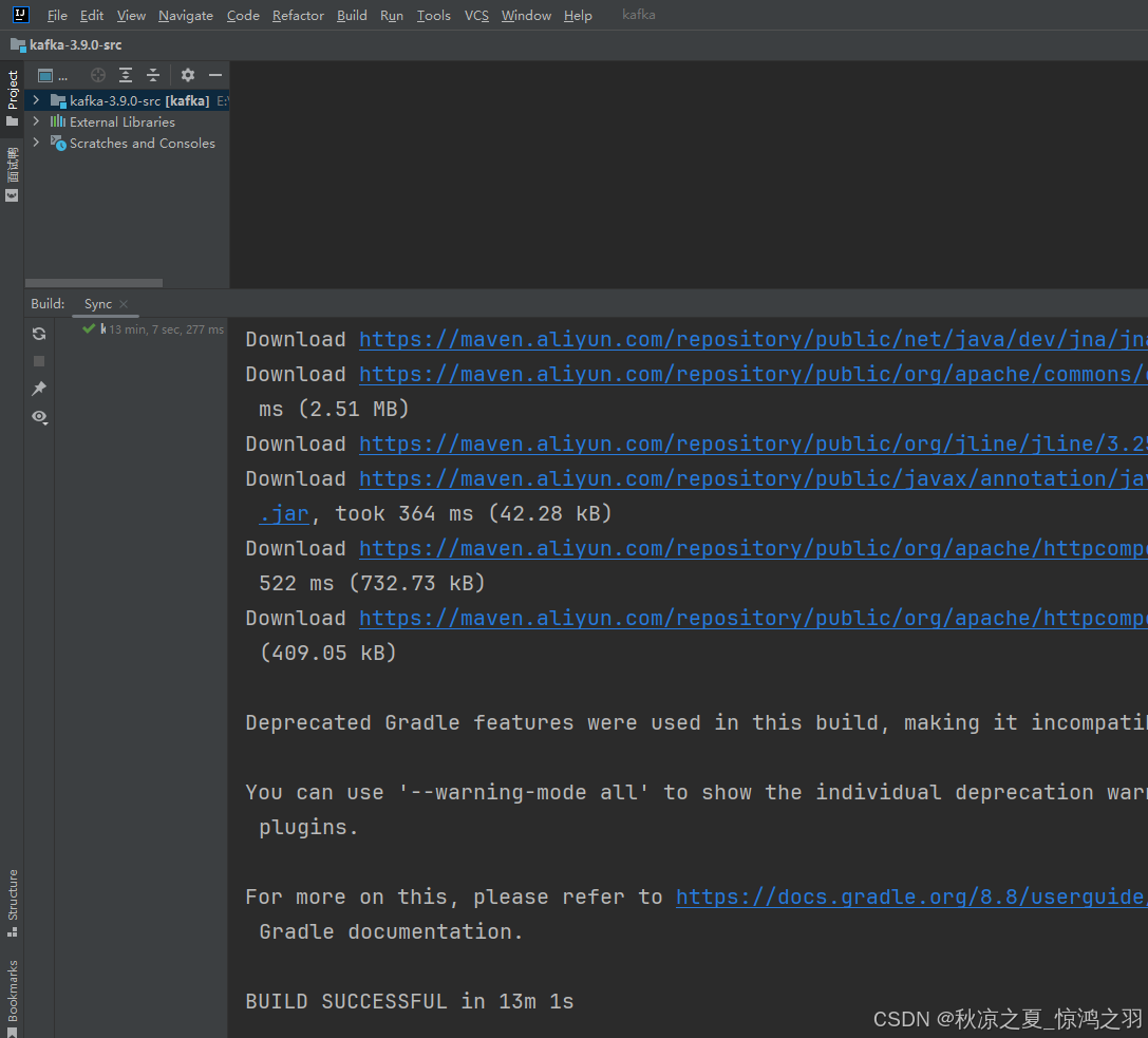

  3、源码构建成功
  • 源码构建时间, 必要耐心等候,大概10分钟左右
  • 构建过程中出现无法下载包的情况,可能是网络较慢, 多次执行步骤2-3即可

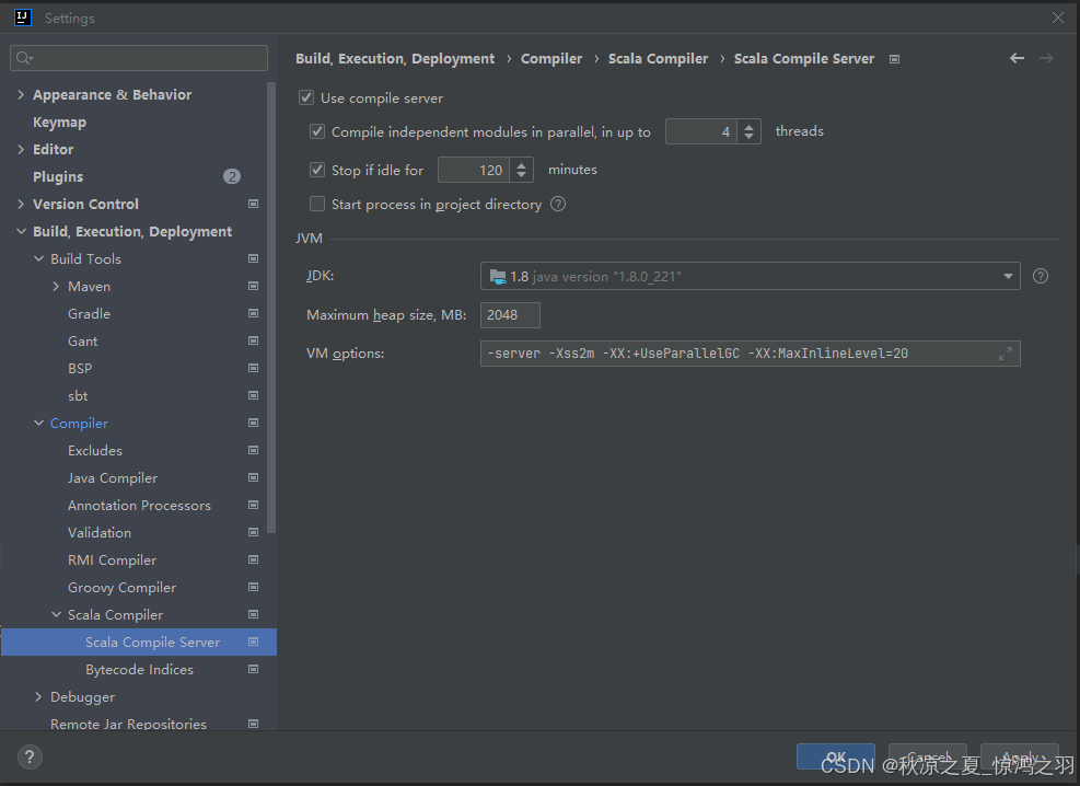

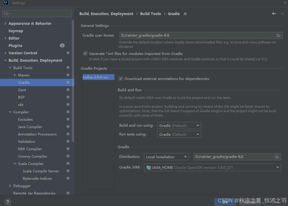

    将源码导入IDEA或Eclipse中, IDEA或Eclipse必要安装scala插件,否则项目无法识别。不要使用File->Open 要选择 File ->roject from Existing sources , 如果没有这个选项 则选择New -> Project from Existing sources -> import gradle 将项目导入。 导入后打开Setting设置,修改gradle设置,如下图
    修改scala设置, 如下图
    点击ok即可, 等候项目编译。

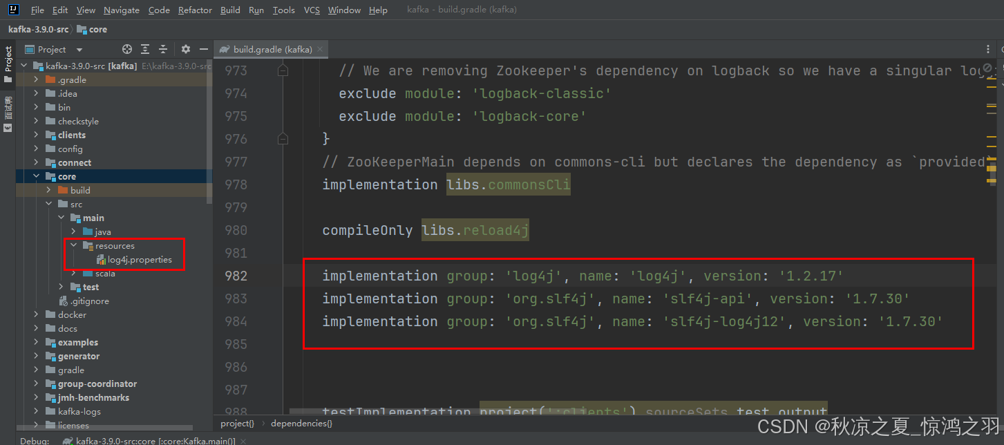

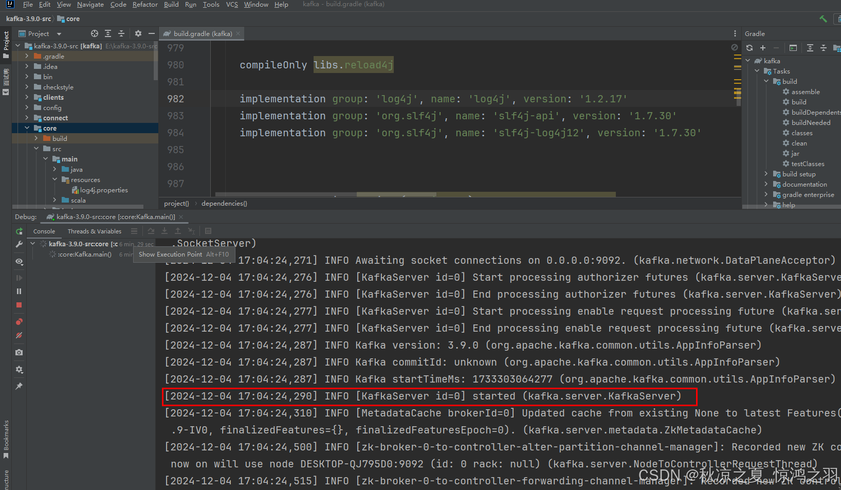

    在Kafka服务端使用log4j输出日志日志,启动前必要在core/src/main下创建resources目次,将config目次下的log4j.properties 文件复制到此文件夹中,并在build.gradle文件中添加log4j的依赖,完成上述操纵运行,才不会出现日志日志无法加载的错误。

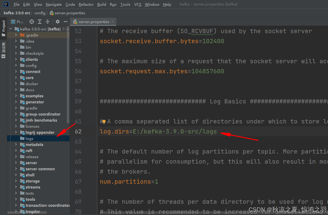

server.properties是Kafka的主要设置文件,下面简朴先容其中的相干设置项的寄义。必须修改的设置项就是log.dirs,其他设置可以根据需求自行修改。在根目次下创建logs目次,让后将设置文件中的日志日志目次指向该目次。

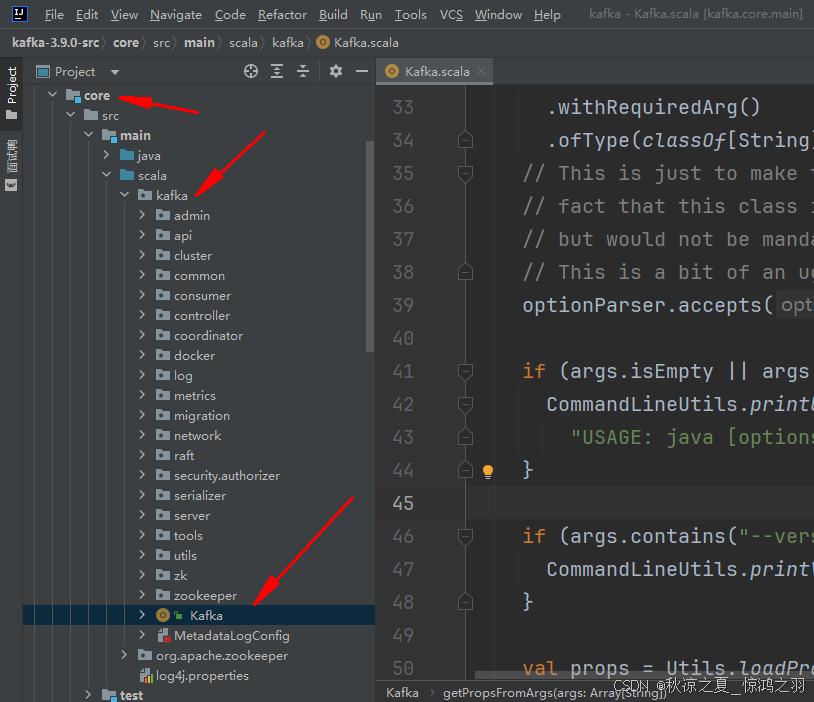

设置Kafka的启动参数,Kafka服务端的入口类是kafka.Kafka.scala

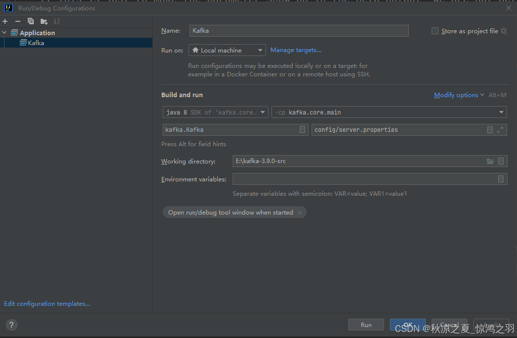

除了指定入口类,还必要指定server.properties设置文件所在的位置,即在Kafka源代码的config目次下,并设置运行设置

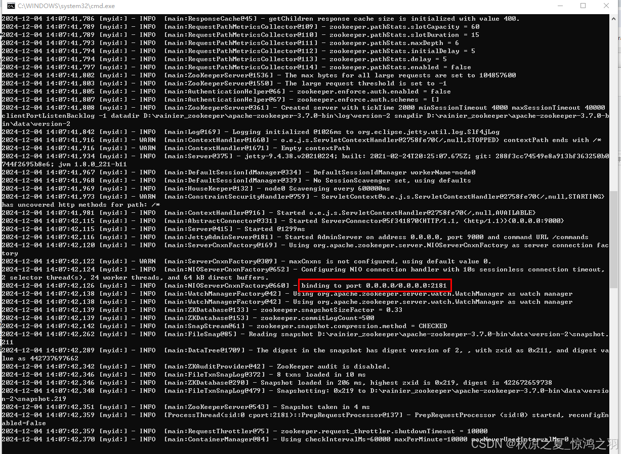

由于kafka依赖Zookeeper, 因此必要先将本地的zookeeper启动起来,默认端口2181
末了启动Kafka,启动完成
