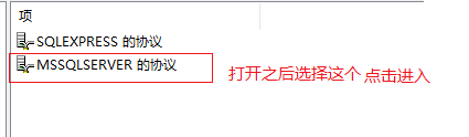

2、设置好之后,然后在“我的电脑”右击选择“管理”  接着点击“服务和应用程序”,选择“SQL Sever配置管理器”,SQL Server 2008装好后,默认协议是没有开启的,
这个设置为启用状态

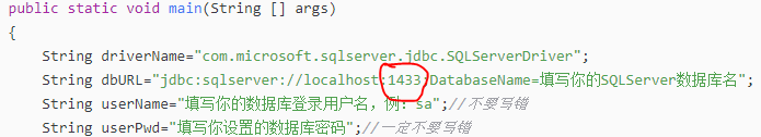

3、这个TCP/IP启用后 并且查看端口号 1433.这个要与代码上的相同,因为还有用其他端口的。
4、如果不是1433,则双击 TCP/IP,在弹出的窗口中选择 IP地址 标签,把 IPAll 中的 TCP端口 设成 1433,并将上方所有的 已启用 选项设置成 是(也可以只开启IP1和IP2)。

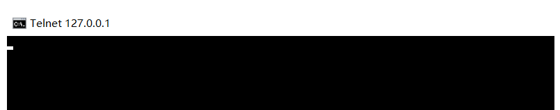

6、接下来使用命令测试1433端口是否打开(必须要保证1433端口为打开)。 开始菜单 → 运行cmd → 在命令提示符下输入:telnet 127.0.0.1 1433,(注意telnet与127之间有空格,1与1433之间有空格)
7、若出现“telnet不是内部或外部命令” 首先打开[控制面板],找到[程序和功能],然后点击左侧的[打开或关闭Windows功能
找到[Telnet客户端],前面打勾,然后点确定
8、若提示“不能打开到主机的连接,在端口 1433: 连接失败”,则说明1433端口没有打开,需要重新进行以上配置。若连接成功,显示所示:

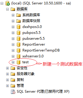

第一步、首先我们打开SQL Server数据库,新建一个项目的测试数据库,然后退出SQL Server 2008。:

第四步、在Test中新建包pkg,在pkg中新建一个类Main,在项目下面新建一个Java文件,接着将会在这个文件中进行数据库的连接:在其中输入代码如下:
  1. package pkg;
  2. import java.sql.*;
  3.     public class Main {
  4.         public static void main(String [] args)
  5.         {
  6.             String driverName="com.microsoft.sqlserver.jdbc.SQLServerDriver";
  7.             String dbURL="jdbc:sqlserver://localhost:1433;DatabaseName=填写你的SQLServer数据库名";
  8.             String userName="填写你的数据库登录用户名,例:sa";//不要写错
  9.             String userPwd="填写你设置的数据库密码";//一定不要写错
