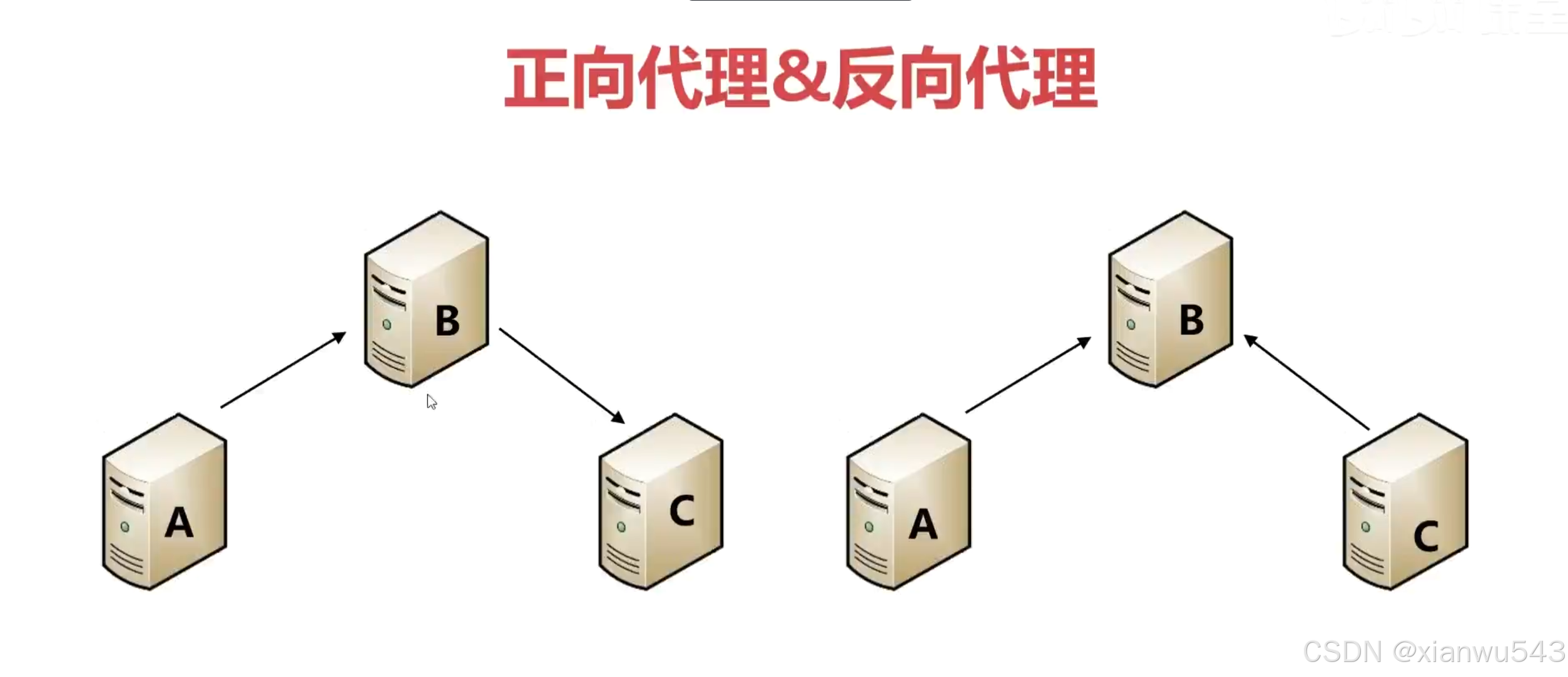

  • 正向代理:A可以访问B,B可以访问C。如果A要访问C,那么要在B上面摆设正向代理模块。
  • 反向代理:A可以访问B,C可以访问B,B不能访问A和C;如果A要访问C,可以用反向代理。

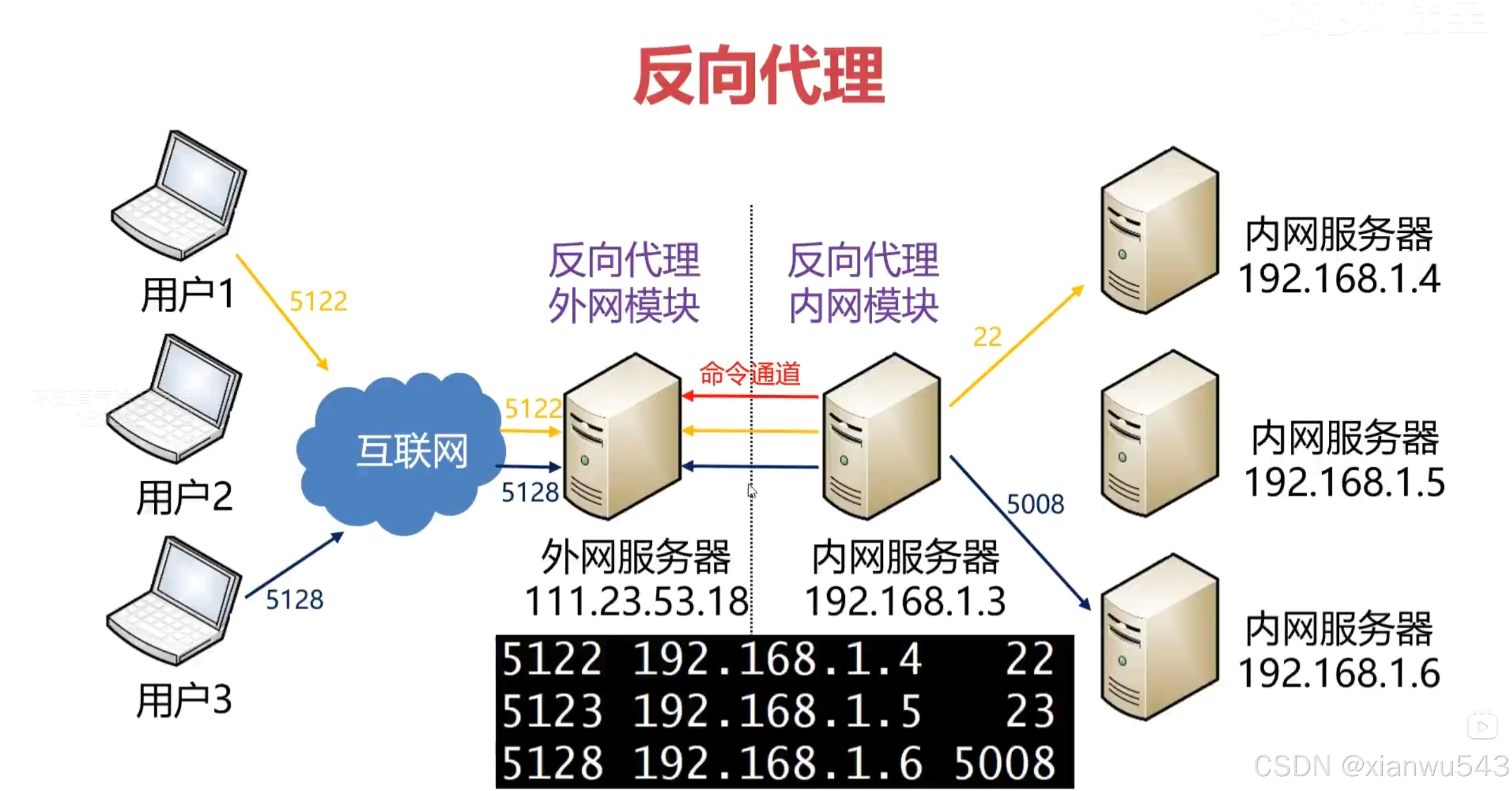

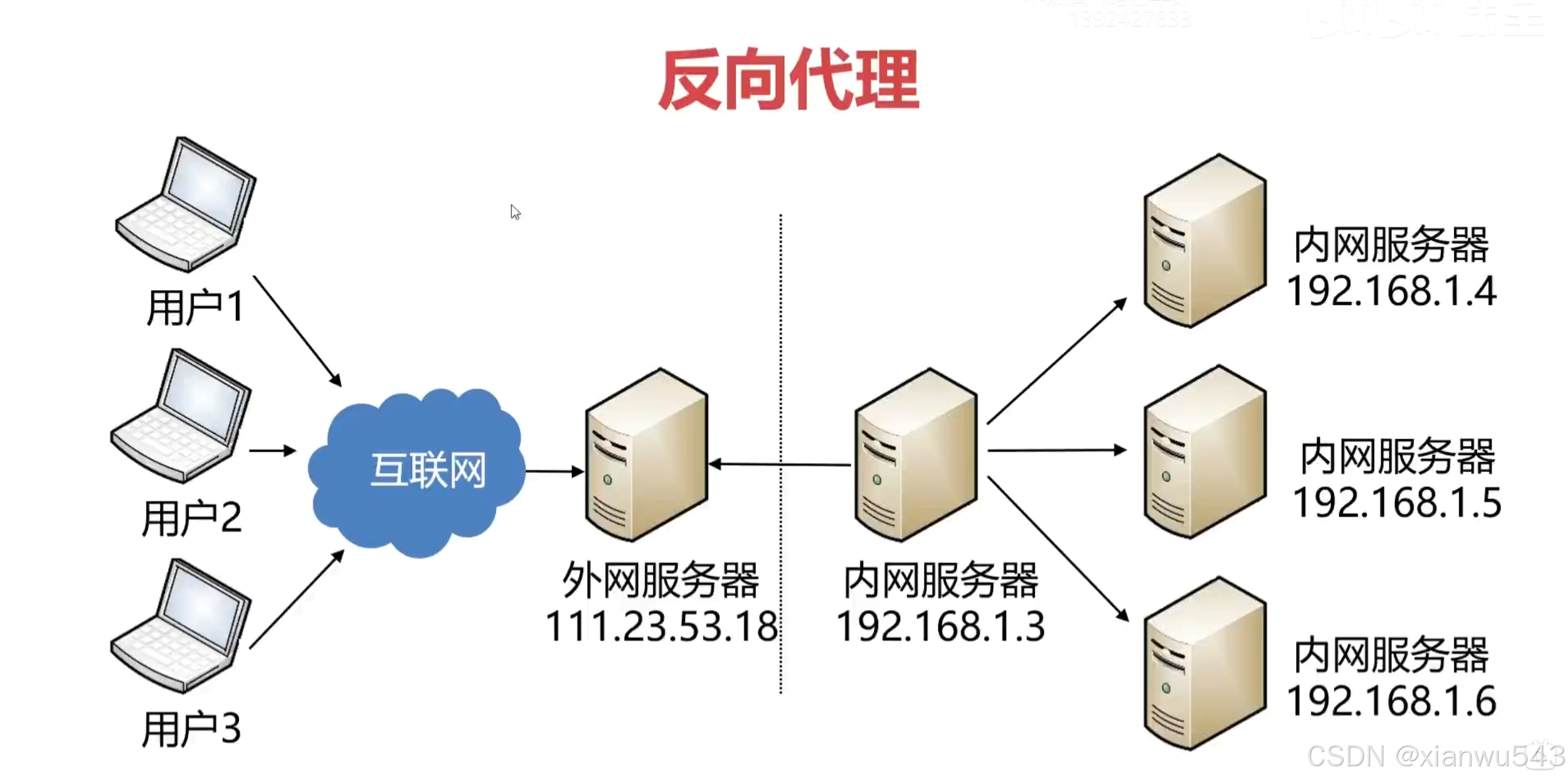

不适用代理的情况下,外网不能访问企业内网的服务器;如果渴望访问企业内网,必须要使用反向代理,如果要使用反向代理,企业必须要有一个公网的服务器,公网的IP。
  • 正向代理只有一个模块一个服务程序;
  • 而反向代理有两个模块两个服务程序:外网模块和内网模块。
2 反向代理实现
2.1 反向代理基本思路
  • 服务程序启动的时候,内网模块向外网模块发起一个TCP毗连,创建一条传输通道(称为下令通道);
  • 之后外网模块读取路由参数配置文件,外网模块必要监听5122,5123,5128三个端口;
  • 用户1毗连了外网服务器的5122端口,外网模块通过下令通道告诉内网模块帮我连192.168.168.1.4的22端口;
  • 内网模块向外网模块发起TCP毗连,创建一条传输通道,同时内网模块毗连192.168.1.4 22,整个链路就创建起来了。

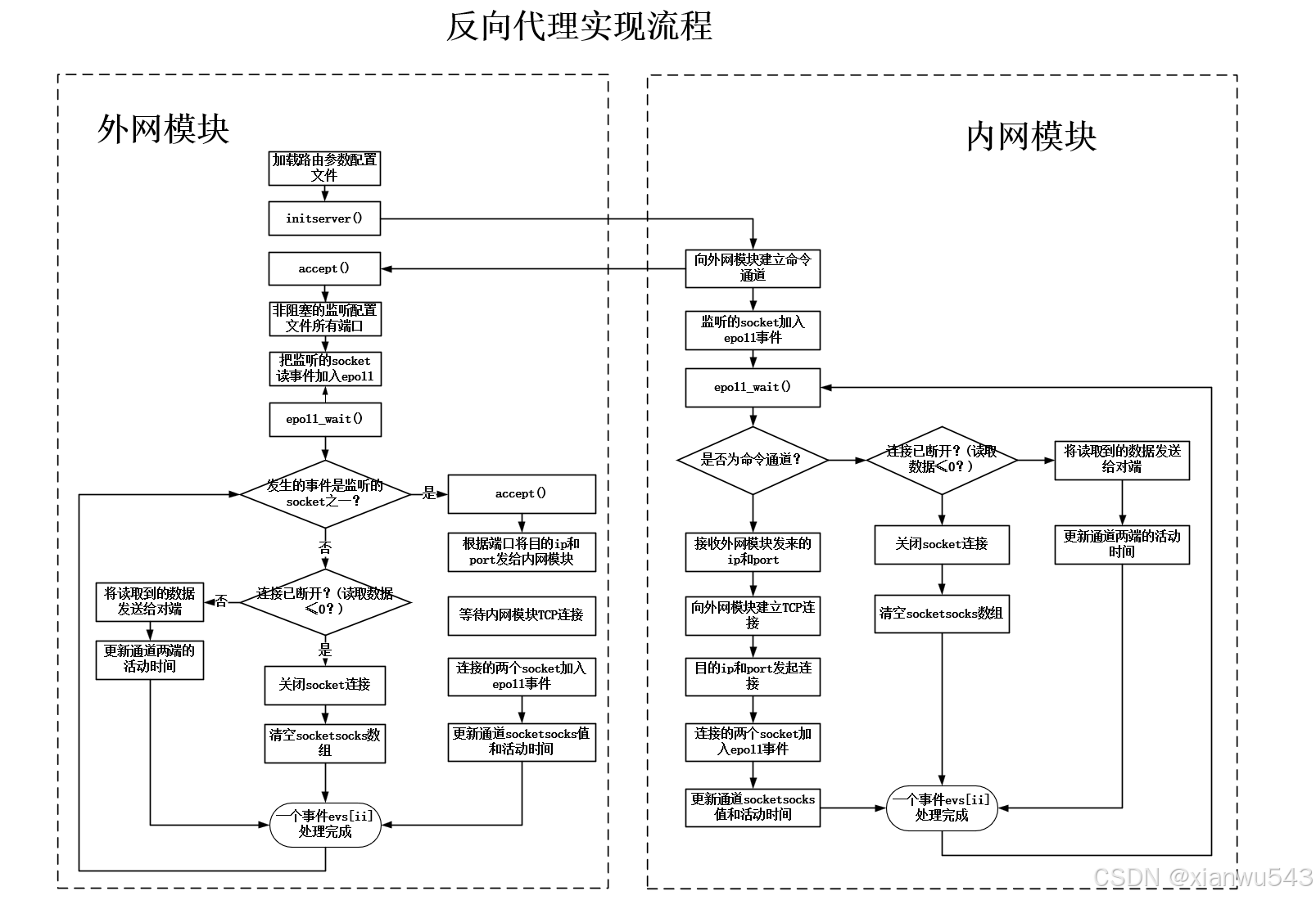

  外网模块外网程序:
  • 外网模块没有主动的向任何服务器发起毗连。
  • 外网程序没有为下令通道的socket准备epoll事件(由于下令通道不必要监听,只有外网程序向内网发送下令,内网程序并不会向外网程序发送下令。)。
内网模块内网程序:
  • 内网程序非阻塞socket下令通道创建之后,再设置为非阻塞的,加入epoll事件。
  • 此时,内网模块与外网模块都进入事件循环,外网程序监听着路由配置文件的端口可以开始担当用户客户端的毗连请求了;内网程序epoll中只有下令通道的socket,内网程序也做好了准备接收外网程序的下令。
2.2 框架流程图
