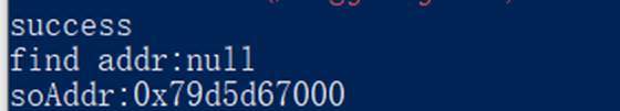

但是这边很奇怪的是,通过函数findExportByName找到的地址都是为null,一开始以为是还没加载到so文件,但是后续进入APP后还是一样为null。(有知道的大佬可以说下)
[img=700,66.75257731958763]https://m-1254331109.cos.ap-guangzhou.myqcloud.com/202211111331795.jpg[/img]
这就比较蛋疼了,得手动计算地址。首先先获取so文件的地址,看能不能获取到,若不行,则表示未加载so文件。
  1. var soAddr = Module.findBaseAddress("libwkb-1.2.2.so");<br>console.log("soAddr:" + soAddr);
有地址出来,说明so文件是存在的,可以正常调用。那么这边就要去计算函数偏移量。之前在网上看到别人的一个公式:
