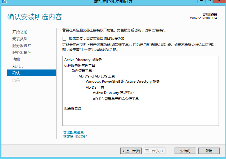

一:dns1上安装AD域服务
打开一台windows假造机,改名为dns1
添加ad域服务
不停点下一步直到点击安装

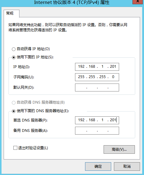

设置dns1的ip
dnsIP和本机IP一样即可

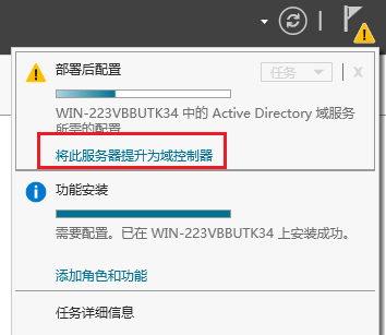

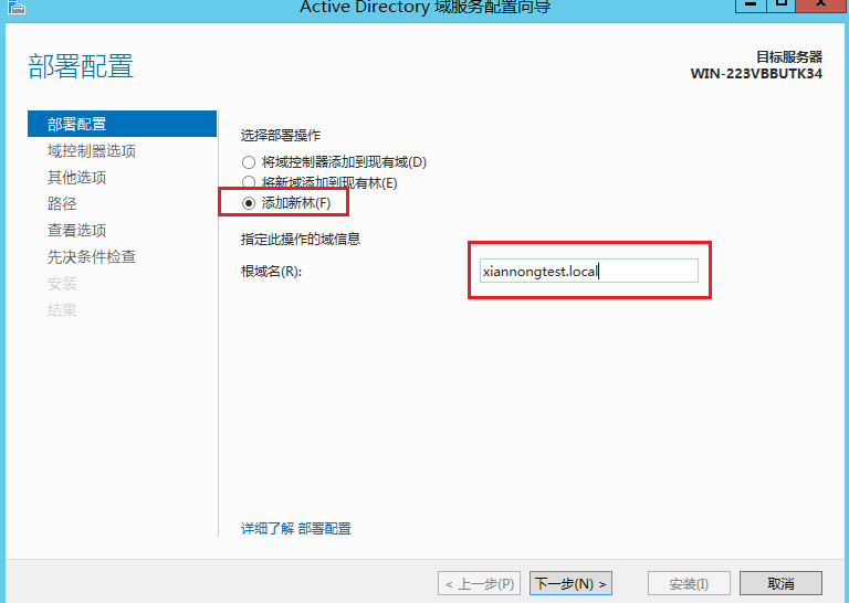

二:升级成为域服务器
点击右上角感叹号,升级成域服务器

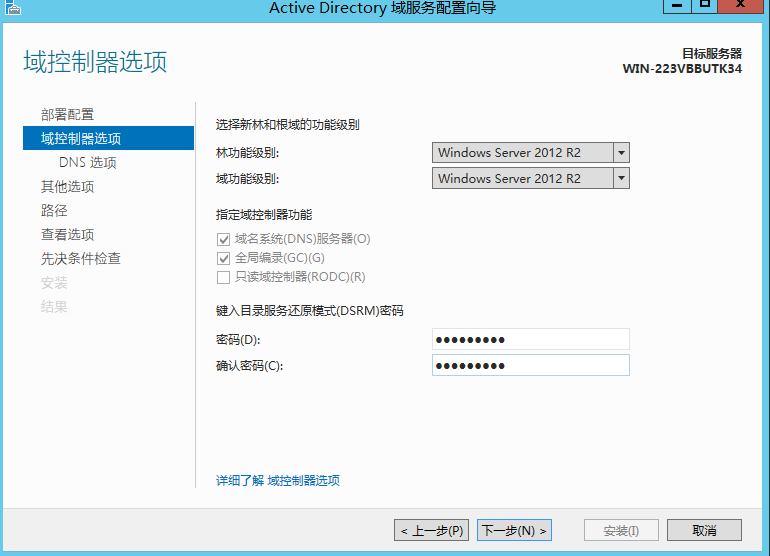

选添加新林,输入你的根域名

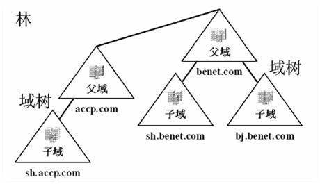

因为域和子域之间是树状的,所以最高级域和它的子域被称为域树
全部域树加起来就是林,这里选择添加新林
根域名随意,为了和internet域名区分,以local结尾

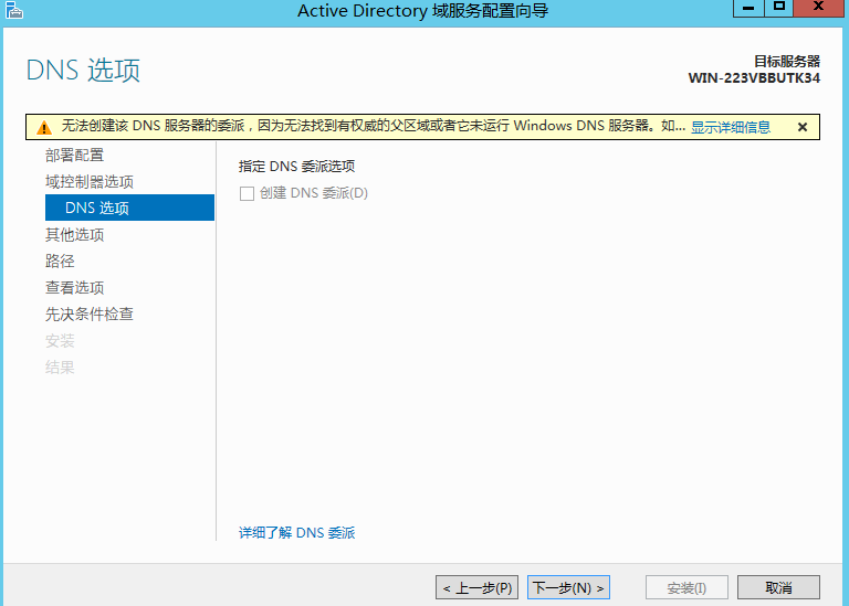

输入你设置的暗码,我这里的暗码是Pwd123456

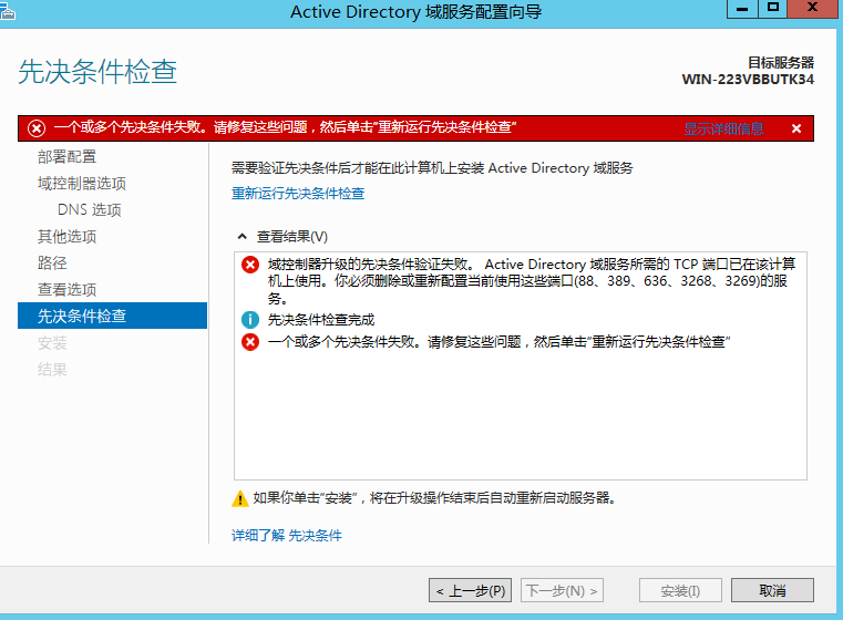

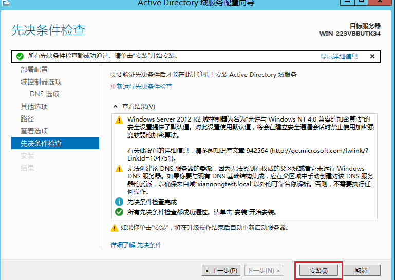

由于还没有创建dns委派,所以这一步会警告,忽略即可
不停点下一步直到安装

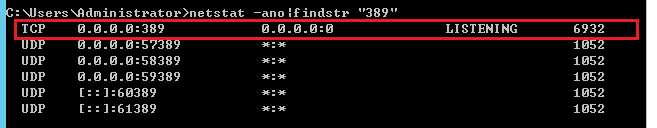

留意!如果出现报错
那就先检查哪个端口占用,再关闭端口占用
netstat -ano|findstr"端标语"
taskkill -PID 历程号 -F
最右边的四位数字是历程号

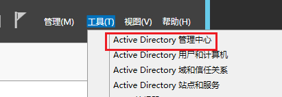

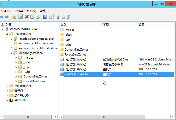

三:域控制器查验
打开dns管理器,可以看到自动创建了地区

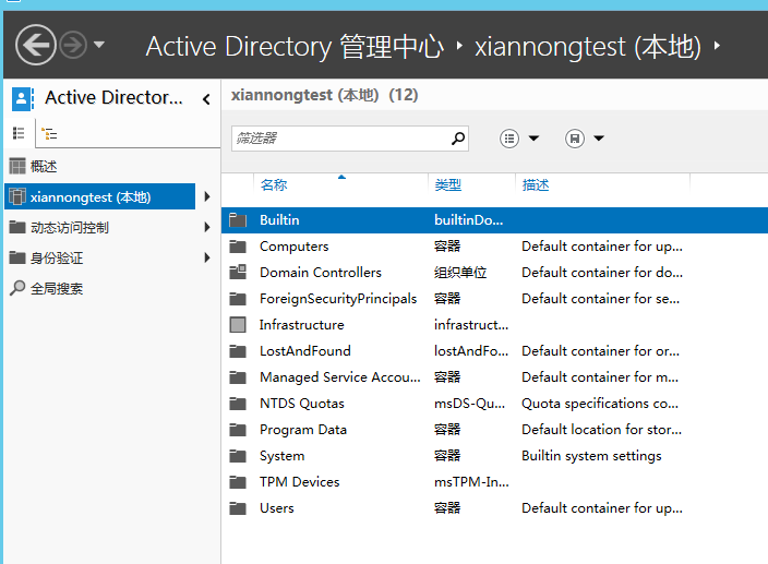

点击工具管理中心,可以看到我们的域
