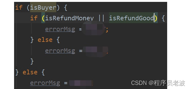

在做白盒测试时,要深入代码逻辑,使测试用例做到语句覆盖、判定覆盖、条件覆盖,提高测试的覆盖率,例如,对于多分支代码,用例需要考虑每个分支的情况,将全部if…else分支覆盖到,对于判定条件中有“||”大概“&&”的代码,设计的用例要覆盖每个条件。
