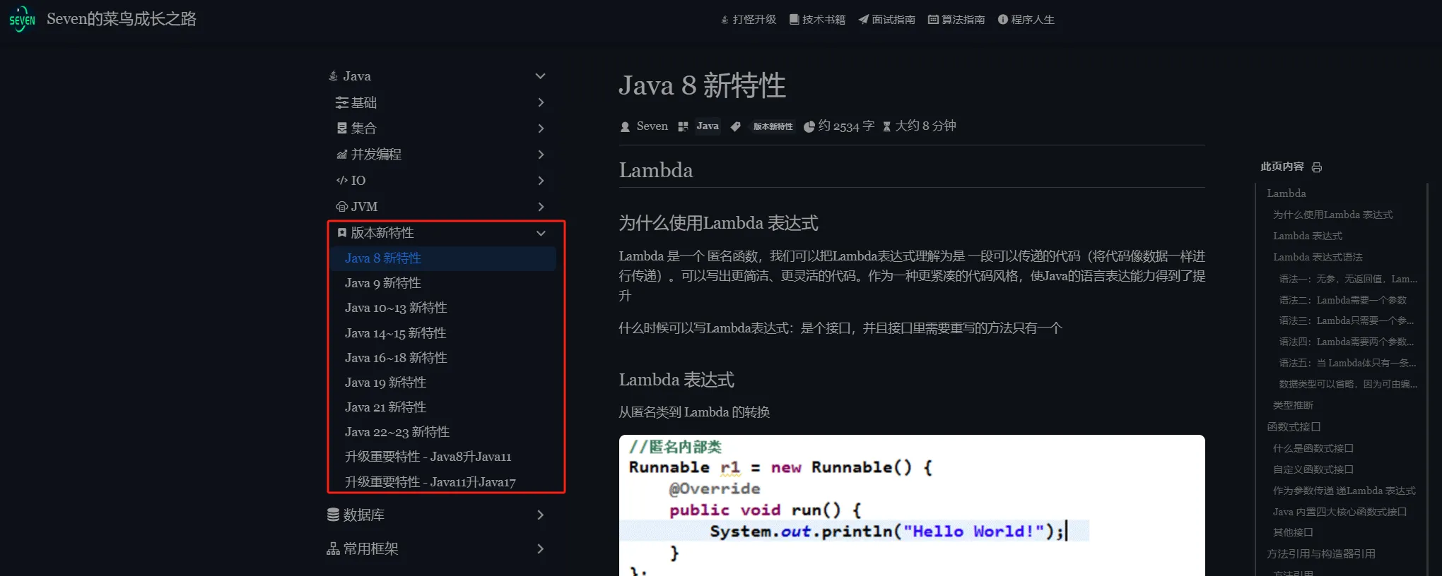

其它Java 新特性系列
如果你想系统相识 Java 8 以及之后版本的新特性,可以在我的网站上阅读对应的文章:www.seven97.top
