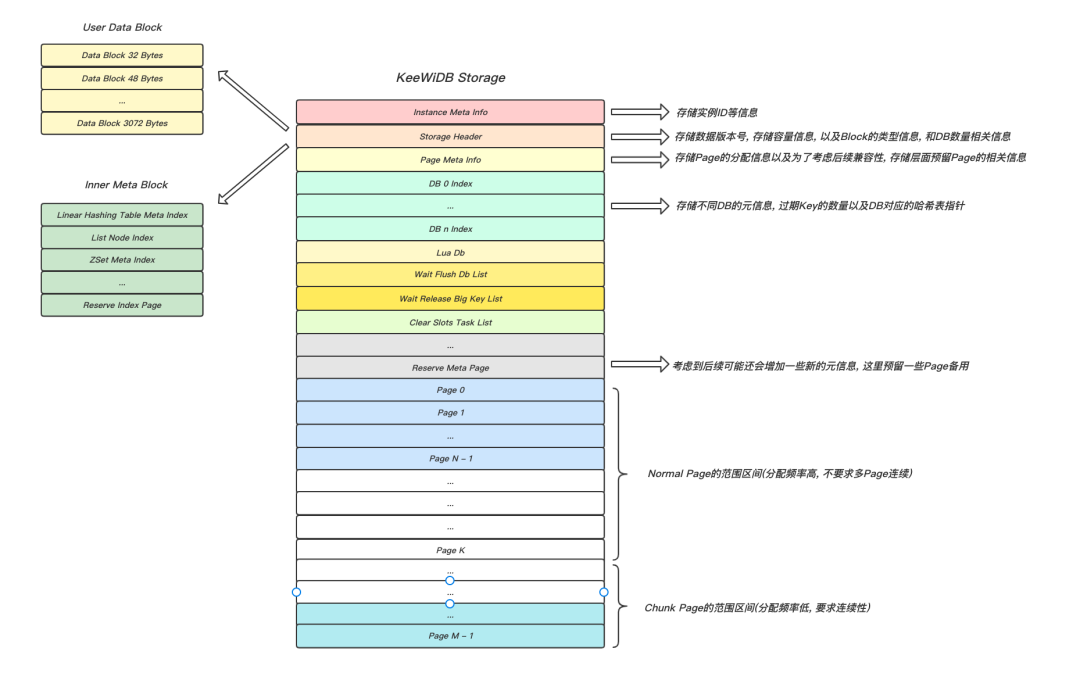

图1 展示的是存储在磁盘上的数据文件格式,数据文件由若干个固定大小的Page组成,文件头部使用了一些Page用于存储元信息,包括和实例与存储相关的元信息,元信息后面的Page主要用于存储用户的数据以及数据的索引,尾部的Chunk Page则是为了满足索引对连续存储空间的需求。Page至顶向下分配,Chunk Page则至底向上,这种动态分配方式,空间利用率更高
图1 KeeWiDB的存储层架构

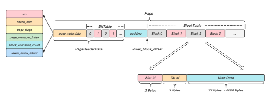

图2 展示了Page内部的组织结构,主要包括两部分:PageHeaderData和BlockTable。PageHeaderData部分存储了Page页的元信息。BlockTable则是实际存储数据的地方,包含一组连续的Block,而为了管理方便和检索高效,同一个BlockTable中的Block大小是相等的。通过PageHeaderData的BitTable索引BlockTable,结合平台特性,我们只需要使用一条CPU指令,便能够定位到页内空闲的Block块
图2 Page组成结构

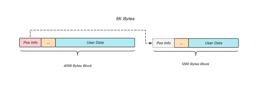

想必大家已经发现上面的数据块分配方式,和tcmalloc,jemalloc等内存分配器有相似之处。不同的是,作为磁盘型空间分配器,针对大块空间的分配,KeeWiDB通过链表的方式将不同的类型的Block链接起来,并采用类似Best-Fit的策略选择Block。如图4所示,当用户数据为5K大小时,存储层会分配两个Block,并通过Block头部的Pos Info指针链接起来。这种大块空间的分配方式,能够较好的减小内部碎片,同时使数据占用的Page数更少,进而减少数据读取时的IO次数
图4 Block链式结构

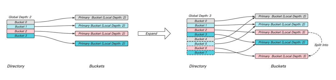

如图6所示,Extendible Hashing使用Depth来表达参与运算的hashcode的最低有效位的长度。Local Depth和Bucket绑定,表示其中元素指定的最低有效位相等,等价于hash取模。Global Depth则表示全局参与运算的最低有效位长度的最大值,即代表当前逻辑Bucket的个数。Directory是指针数组,用于指代逻辑Bucket的物理位置信息,和物理Bucket存在多对一的映射关系,当Bucket的Local Depth等于Global Depth时,映射关系为一对一。
图6 Extendible Hashing扩容示意图
我们看看Extendible Hashing是怎么处理扩容的。若插入元素后,Bucket容量达到阈值,首先将该Bucket的Local Depth加1,然后分情况触发扩容:
  • 当前Bucket的Local Depth < Global Depth,则只需要将该Bucket分裂,重设Directory指针即可。
  • 当前Bucket的Local Depth == Global Depth,则不仅需要分裂该Bucket,同时还需要将Directory翻倍,并重设指针。
以图6为例,Bucket 2中的元素在扩容前,参与运算的最低有效位为10(Local Depth等于2);在扩容时,首先将Local Depth加1,然后最低有效位为010的元素保持不动,而其余有效位为110的元素,便被搬迁到物理Bucket 6中。由于Global Depth小于Local Depth,所以需要对Directory数组翻倍扩容,然后将逻辑Bucket 6的位置信息,指向物理Bucket 6。其余逻辑Bucket 4,5和7,则分别指向现存的物理Bucket 0,1,和3。
Extendible Hashing可以完全避免Overflow Chain的产生,使元素的读取效率很高,但也存在弊端:Directory需要翻倍扩容,同时重设指针代价高。虽然Directory存储的只是位置信息,和Static Hashing相比空间利用率更高,但仍然无法避免当Bucket数量很大时,扩容对大块空间的需求。同时扩容需要重设的Directory指针数据量,可能会随着数据集的增大而增大。这对涉盘型数据库来说,需要大量的磁盘IO,这会极大增加处理的长尾延迟。

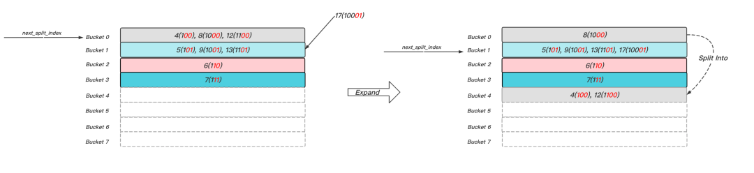

Linear Hashing和Extendible Hashing相似,若插入操作导致Bucket容量达到阈值,便会触发分裂。不同的是,分裂的Bucket是next_split_index指向的Bucket,而不是当前触发分裂的Bucket。这种按顺序分裂的机制,弥补了Extendible Hashing需要重设指针的缺点。如图7所示,当Bucket 1插入元素17后达到了容量限制,便触发分裂,分裂next_split_index指代的Bucket 0,最低有效位为000的元素保持不动,把最低有效位为100的元素搬迁到新建的Bucket 4中,并将next_split_index向前递进1。
图7 Linear Hashing扩容示意图

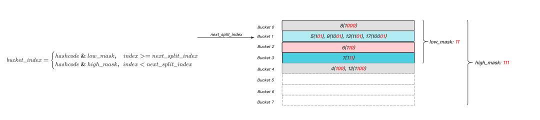

Extendible Hashing通过Directory指针数组索引Bucket位置信息,而Linear Hashing则通过两个hash表来解决定位问题。如图8所示,和采用渐进式Rehash的Redis相似,可以将hash table看作同时存在一小一大两个表,分别以low_mask和high_mask表征。当定位元素所属Bucket时,主要分为以下几步:
  • 通过散列函数计算得到元素的hashcode;
  • 通过low_mask计算元素的候选bucket_index,bucket_index = hashcode & low_mask;
  • 若bucket_index >= next_split_index,则其为目标Bucket;
  • 若bucket_index < next_split_index,说明其对应的Bucket已经被分裂,那么参与运算的最低有效位数应该增加1位,即需要通过high_mask计算元素的目标bucket_index,bucket_index = hashcode & high_mask。
图8 Linear Hashing访问示意图
