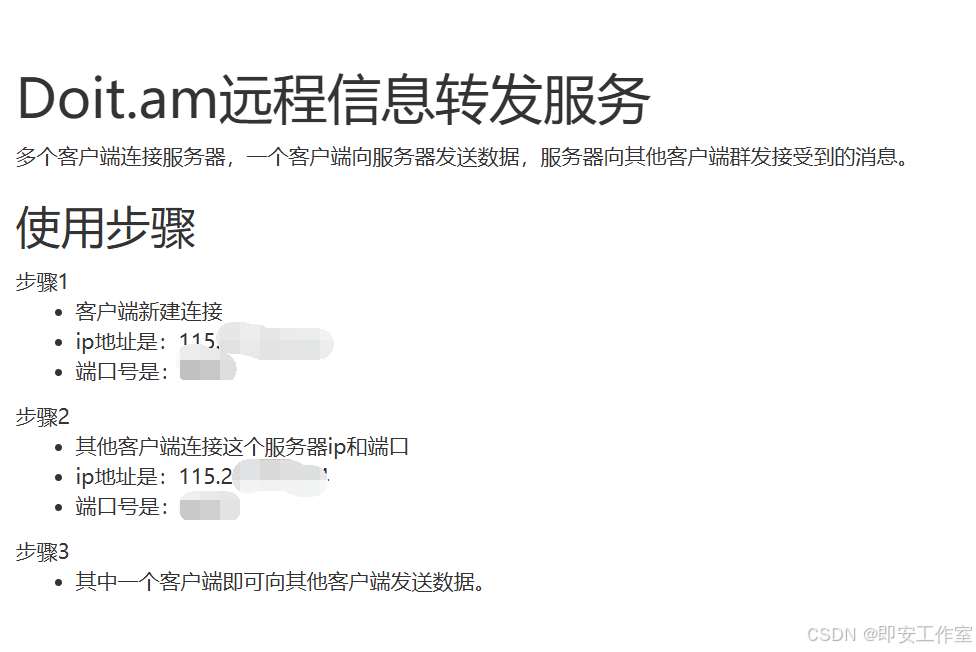

  有一篇文章提到:http://tcp.doit.am/
这个网站,你们可以打开看看,有一个网址是115开头的,这个IP地点的意思是你在给你esp8266写入AT指令时写入服务器的IP地点,也就是说,写入后,你的esp8266就连上的公用的IP只不过和别人使用的通道大概不同(还必须连一个网络才可以),然后你的手机端就可以通过输入信息到这个IP和通道就可以让esp8266接收信息了

在实现远程控制时,选择一个可靠的云平台至关紧张。云平台的作用是作为中央人,转发手机或电脑发送的指令到ESP8266模块。Doit.am远程信息转发服务是一个不错的选择,它提供了简单的使用步调和稳定的转发服务。

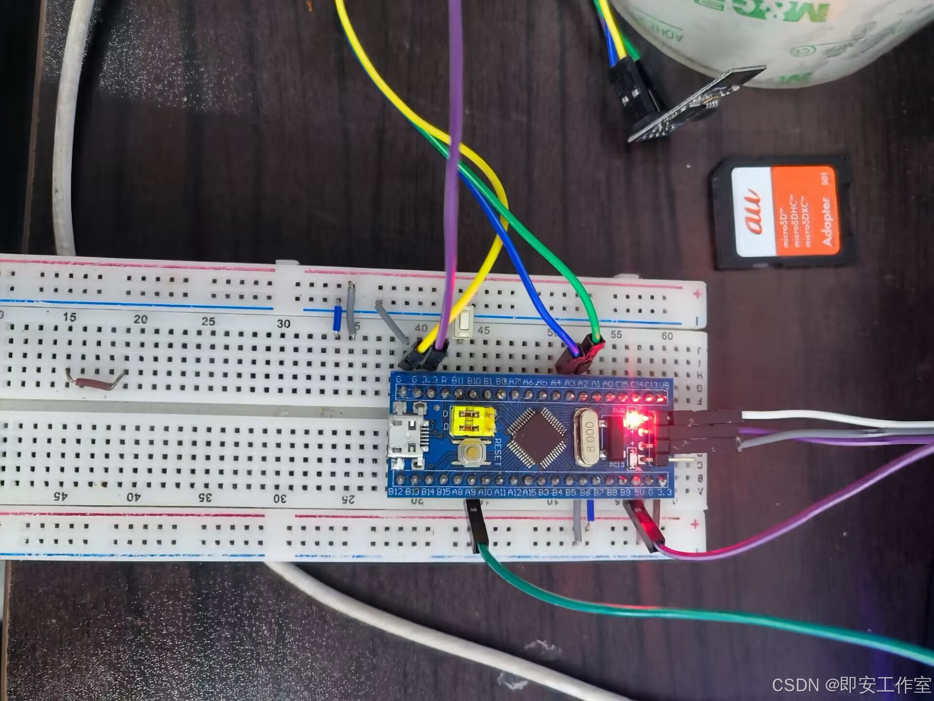

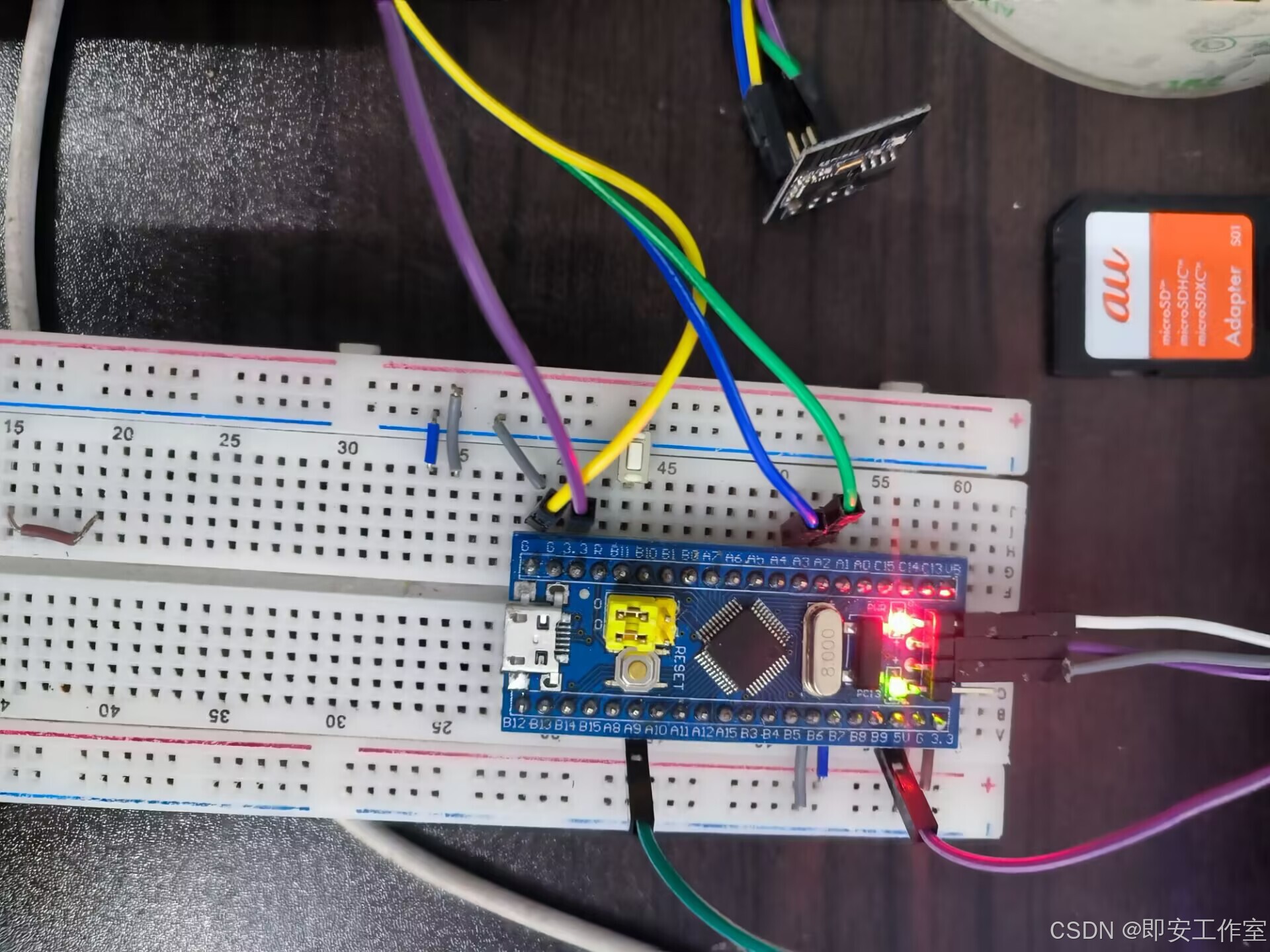

  • 发送控制指令:通过手机或电脑端的网络调试助手,发送控制指令到ESP8266。
(二)测试结果
通过测试,验证了ESP8266模块可以成功毗连到WiFi网络,并通过云平台接收来自手机或电脑的控制指令。当发送"on"指令时,LED灯亮起;发送"off"指令时,LED灯熄灭。

使用ESP8266模块毗连到一个特定的TCP服务器,这个服务器是由http://tcp.doit.am/提供的远程信息转发服务。
使用AT+CIPSTART命令用于创建一个TCP或UDP毗连。
  1. AT+CIPSTART=<id>,"<type>","<ip_addr>",<port>
使用这个特定的IP和端口可以确保您的ESP8266模块能够毗连到这个公共服务器,并与其他客户端举行通讯。

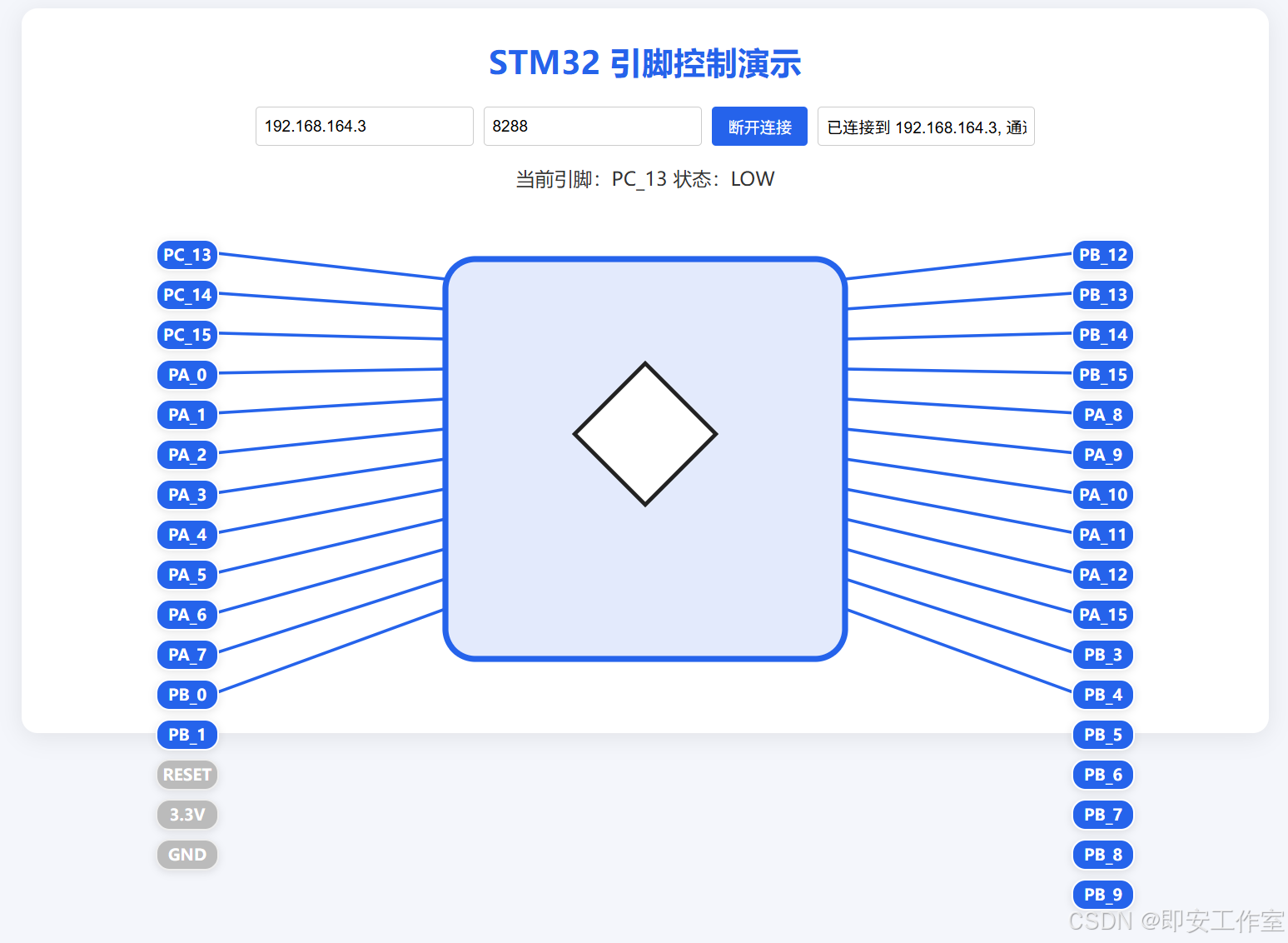

如果你想要用APP或者网页来控制你的esp8266,你必要创建一个自己的IP
这是我自己做的一个网页
   如果必要这个网页可以私信我获取
  通过这个网页向esp8266发送请求对IO口举行控制拉高或者拉低
