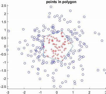

2. 算法原理
函数基于射线法(Ray Casting Algorithm)实现:
  • 从测试点发射一条水平射线(通常向右)
  • 统计射线与多边形边的交点数量
  • 奇数交点表现点在内部,偶数交点表现点在外部

2. 射线法判定点在多边形内部的原理
  • 从测试点水平向右发射射线
  • 统计与多边形边的交点数量
  • 交点数量为奇数时,点在内部
  • 特殊情况处理:
    • 射线颠末顶点时,仅统计边的起点
    • 射线与边共线时,忽略该边
