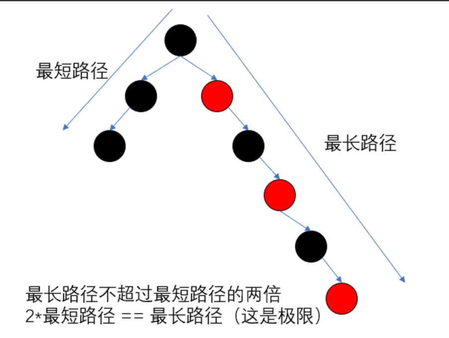

红黑树
红黑树的性质

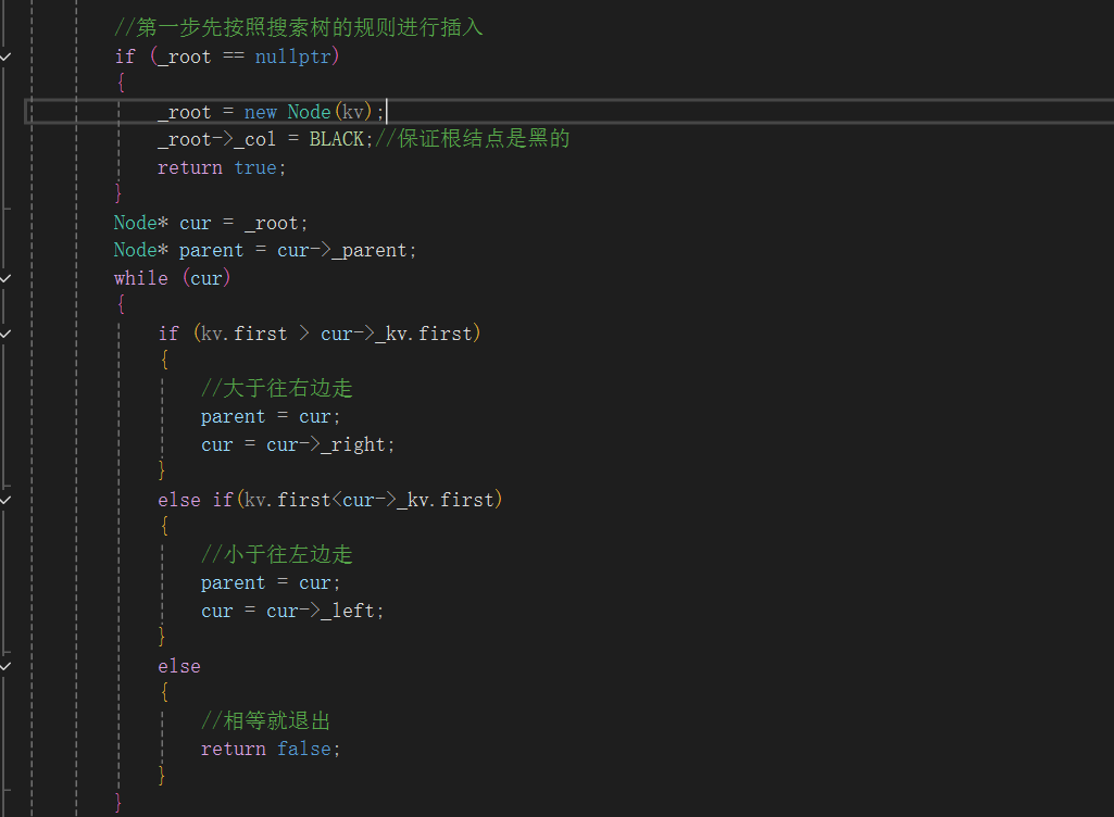

红黑树的插入
红黑树的颜色调节(重点难点)

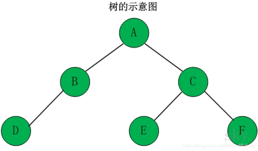

树是一种非线性的数据布局,它是由n>=0个有限结点组成的一个有层次关系的集合,把它叫做树是由于像一个倒挂的树,根在上,叶子在下
对于树,每颗树都可以看成根节点和子树,全部的子树又可以看成根节点和子树,所以树是递归定义的

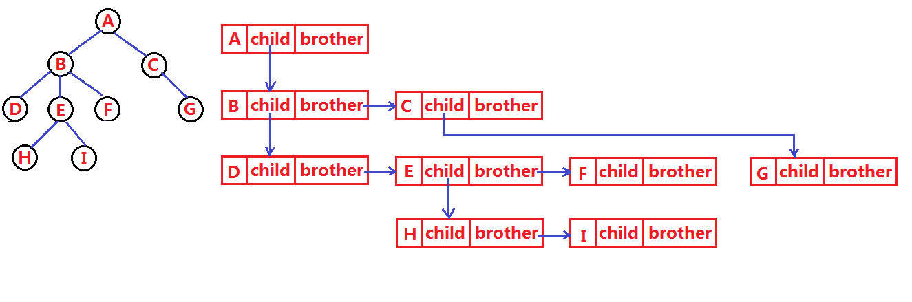

孩子兄弟表现法
优点
  • 同一布局:将复杂的多叉树转换为二叉树,便于使用二叉树的算法和操作。
  • 节省空间:每个节点只需两个指针(左孩子、右兄弟),无论原树的度多大。
  • 机动性:支持动态插入和删除节点,调整指针即可。

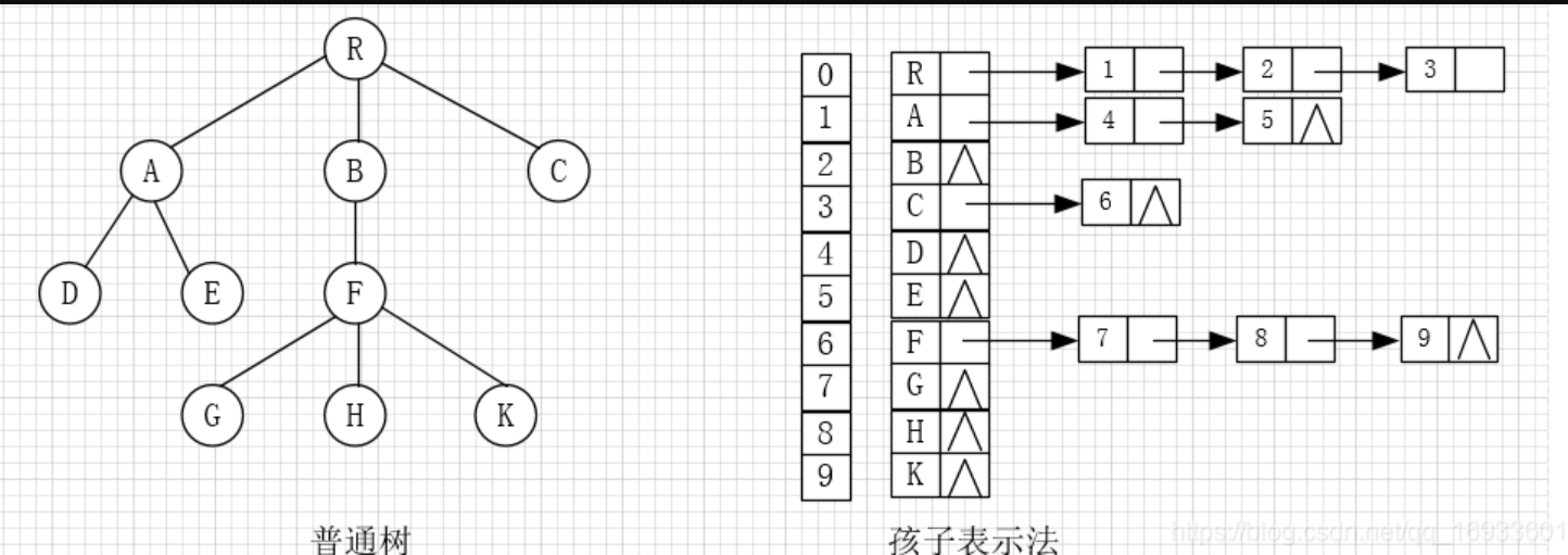

                                                   孩子表现法
孩子表现法(Child Representation)是一种用于存储树(尤其是多叉树)的数据布局,它通过为每个节点维护一个子节点列表来表现树的层次关系。这种方法特殊得当需要频仍访问子节点的场景,但查找父节点的效率较低。
优点
  • 快速访问子节点
    • 查找某个节点的全部子节点时间复杂度为 O(1)(直接访问列表)。
  • 支持恣意度的树
    • 每个节点可拥有恣意数量的子节点,只需调整列表大小。
  • 动态扩展性
    • 使用动态数组或链表时,可随时添加 / 删除子节点。

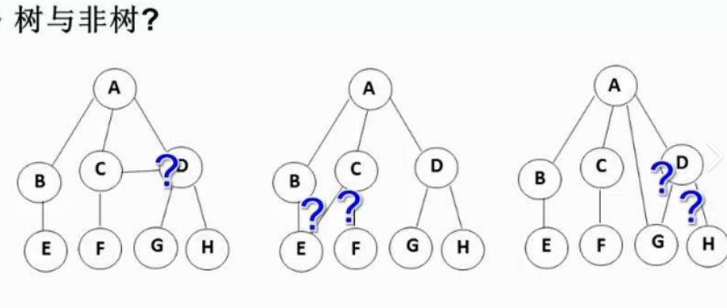

树与非树
树:1.子树不能相交
       2.除了根结点以外,其他每个结点都有且只有一个父结点
       3.一颗树有N个结点,有N-1条边(其实有许多种方法推导这个结论,好比每个结点都提供一条边,除了根结点,所以就少一条边)

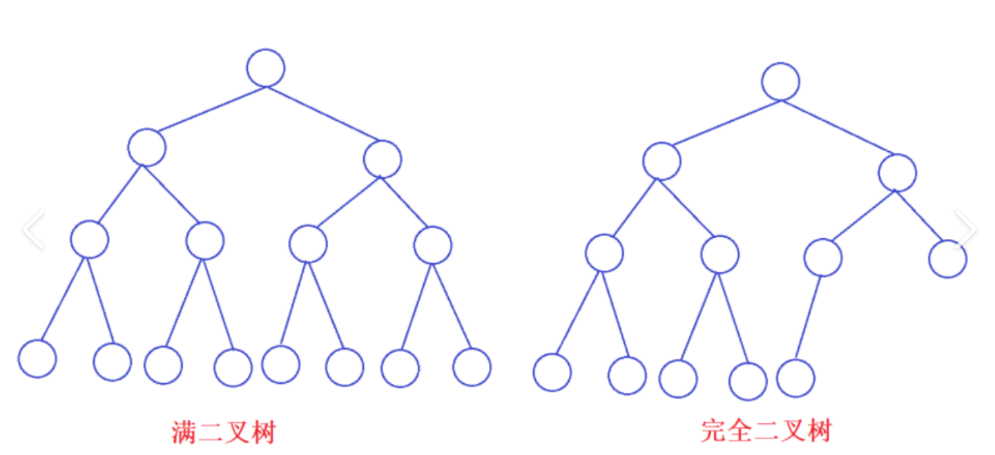

满二叉树:一个二叉树,假如每一个层的结点数都到达最大,则这个二叉树就是满二叉树。也就是说,假如一个二叉树的层数为K,且结点总数是(2^K)-1,则它就是满二叉树
K层的满二叉树结点总数是(2^K)-1如何推导?
第一层是2^0,第二层是2^1……第k层就是2^(k-1),进行等比数列求和即可
完全二叉树:完全二叉树是效率很高的数据布局,完全二叉树是由满二叉树而引出来的。对于深度为k的,有n个结点的二叉树,当且仅当其每一个结点都与深度为K的满二叉树中编号从1至n的结点一一对应时称之为完全二叉树。要注意的是满二叉树一种特殊的完全二叉树
换句人话就是,第k-1层都满,第k层从左往右依次填
总结 树-->二叉树-->完全二叉树 -->满二叉树

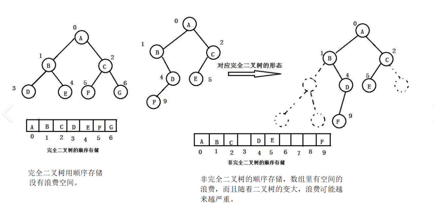

二叉树的存储布局
二叉树一般可以使用两种布局存储,一种顺序布局,一种链式布局
顺序布局:就是使用数组进行存储,一般使用数组只得当表现完全二叉树,由于不是完全二叉树会有空间的浪费。而实际使用中只有对才会使用数组来存储,关于堆后面会讲解。二叉树顺序存储在物理上是一个数组,在逻辑上是一颗二叉树
注意:如何得出孩子和父亲的下标 ???
假如父亲的下标是i,那左孩子就是2*i+1,右孩子就是2*i+2
假如孩子的下标是i,那父亲的下标就是(i-1)/2
这个坐标必须记住,后面学习堆会大量使用
对于顺序布局存储再次夸大仅仅实用于完全二叉树,不实用于平凡二叉树,会浪费空间

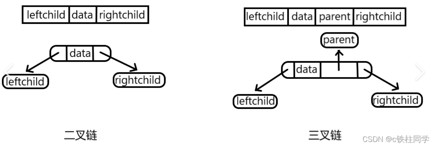

链式布局:就是用链表来表现一颗而擦函数,即用链来只是元素的逻辑关系。通常的方法是链表中每个结点由三个域组成,数据域和左右指针域,左右指针分别用来给出该结点左孩子和右孩子所在的链接点的存储地址。链式布局又分为二叉链和三叉链,当前我们学习中一般都是二叉链,后续学到红黑树等会用到三叉链

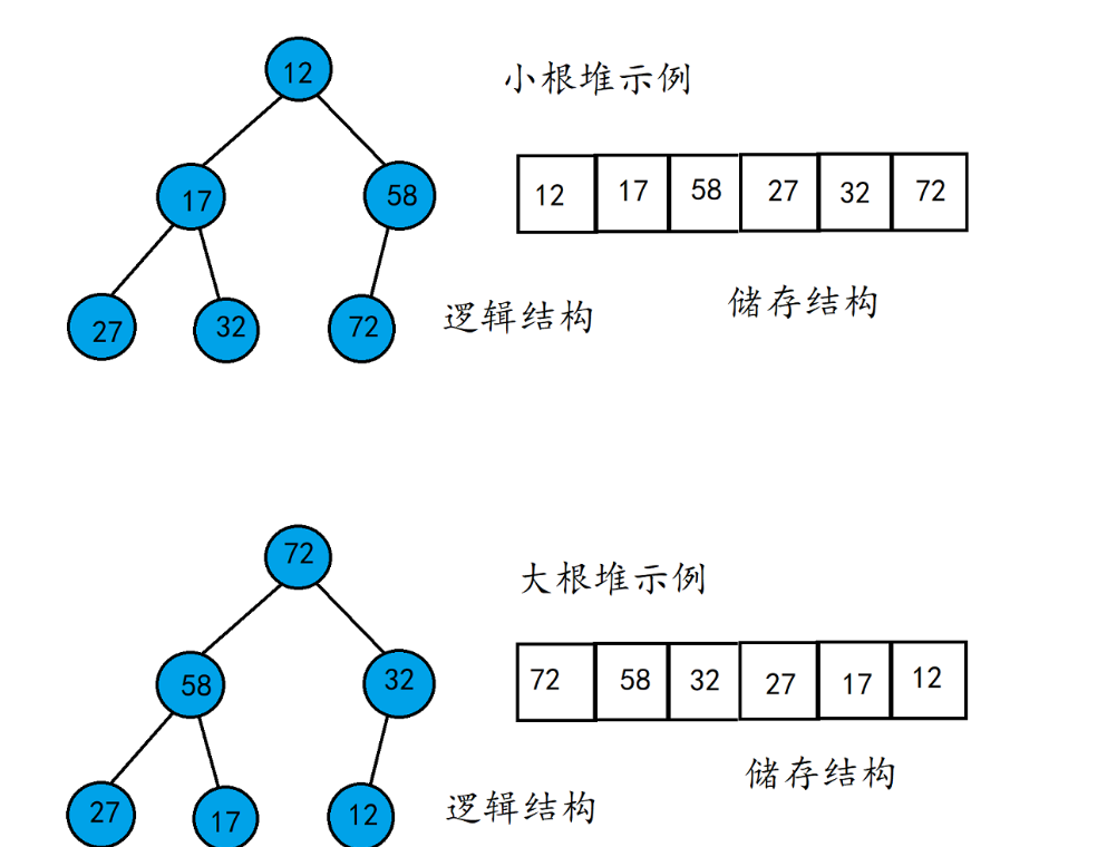

假如有一个关键码的集合K={K0,K1,K2,……Kn-1},把它的全部元素按完全二叉树的顺序存储方式存储在一个一维数组中,并满足Ki<=K2i+1,且Ki<=K2i+2(Ki>=K2i+1,且Ki>=K2i+2)i=0,1,2,3……,则称为小堆(或大堆)。将根结点最大的叫做最大堆,根节点最小的堆叫做最小堆
对应我们之前讲的知道一个父亲结点的坐标,求孩子坐标
这里用简单的话总结就是:基于完全二叉树,大堆:每个父亲都大于等于孩子
                                                                         小堆:每个父亲都小于等于孩子
但没有规定左右孩子谁大,只是跟父亲比力即可

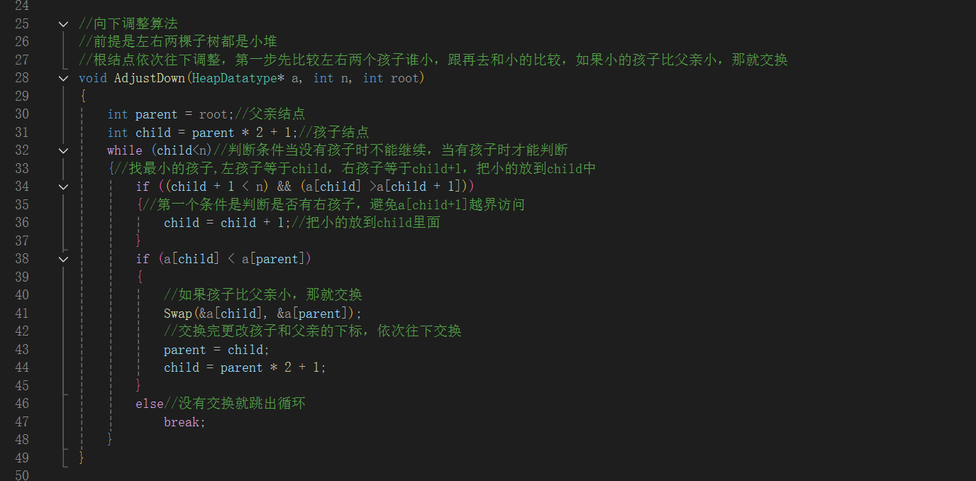

参数说明:a是一个数组,也就是我们上面所讲的顺序布局中的数组,n为数组最后一个元素的下一个元素的下标,root为根节点的坐标。
函数解释:就是给一个根节点,在左子树和右子树都是小堆的前提下,把根结点依次向下调整构建小堆

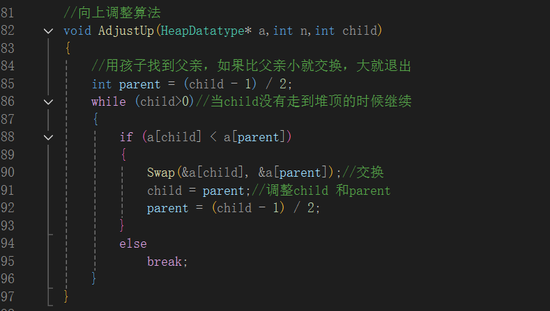

函数解释:按照上面的步骤,我们要找到它的父亲,所以父亲parent=(child-1)/2,由于我们建小堆,小堆就是孩子比父亲大,换句话就是孩子比父亲小就交换,把小的往上换

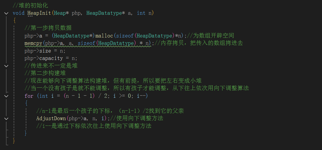

建堆第一步初始化
初始化的的意思就是当你传进来的是一个数组时,我要把这个数组进行初始化成堆

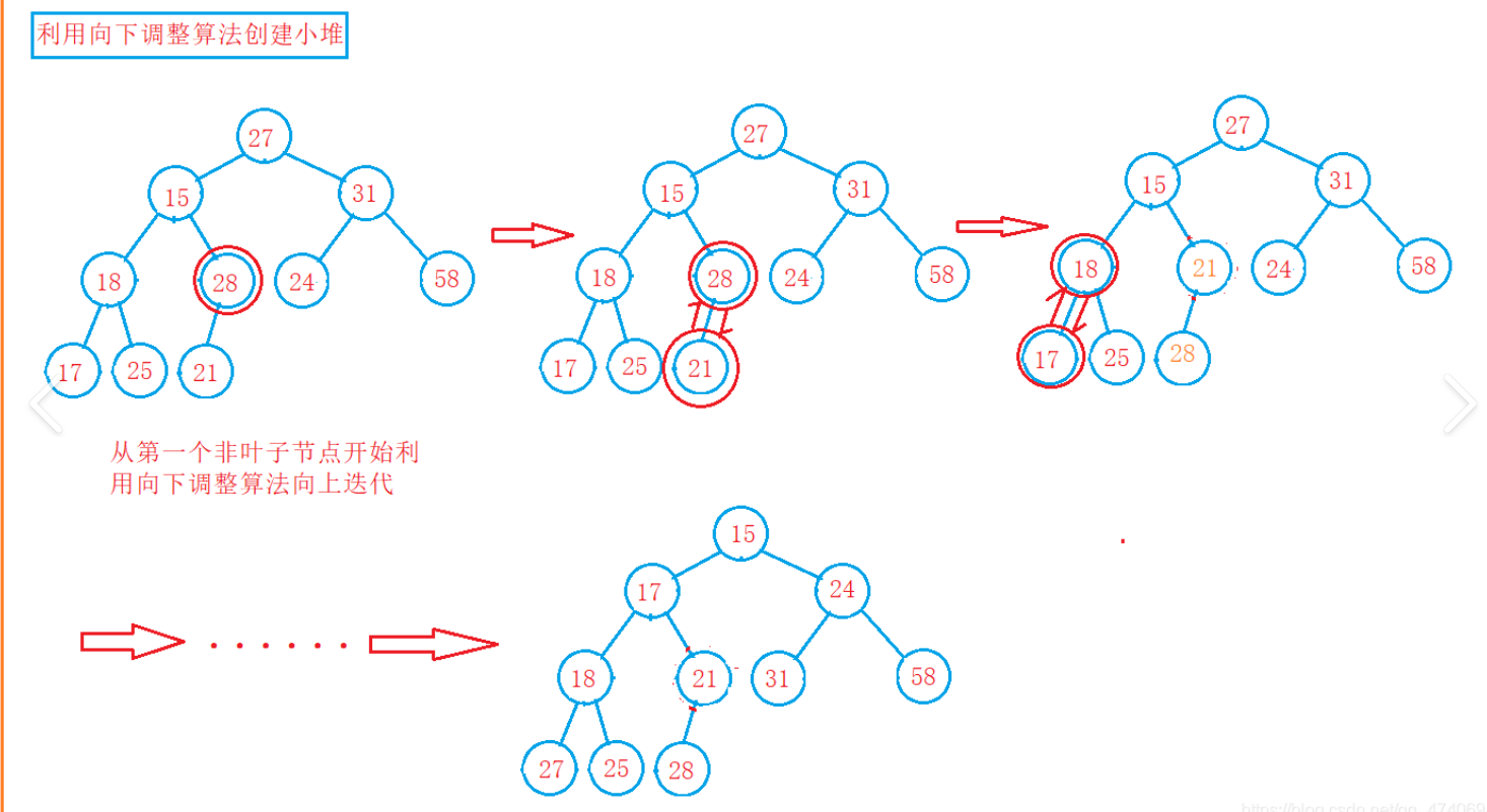

一、Floyd 建堆算法(自底向上建堆)
核心思想:从最后一个非叶子节点开始,逐个下沉调整,确保每个子树都是堆。也就是用向下调整算法进行初始化,从下往上
步骤
  • 将数组视为完全二叉树,最后一个非叶子节点的索引为 (n-2)/2(n 为数组长度)。(由于最后一个元素的坐标n-1,n为数组的长度,找它的父亲也就是(n-1-1)/2)
  • 从最后一个非叶子节点开始,向前遍历每个节点:
    • 对当前节点执行下沉操作:将当前节点与其子节点比力,若不满足堆性质,则与较大(大根堆)或较小(小根堆)的子节点交换,继承向下调整,直到满足堆性质。
二、插入法(自顶向下建堆)
核心思想:逐个插入元素,每次插入后通过上浮操作调整堆布局。就是你依次插入元素,使用向上调整算法进行初始化,这种是取数组中的每一个元素进行插入后调整
步骤:
  • 初始化一个空堆。
  • 依次将数组元素插入堆中。
  • 每次插入后,将新元素与其父节点比力:
    • 大根堆:若新元素比父节点大,则交换二者位置,继承向上比力,直到满足父节点≥子节点。
    • 小根堆:若新元素比父节点小,则交换二者位置,继承向上比力,直到满足父节点≤子节点。

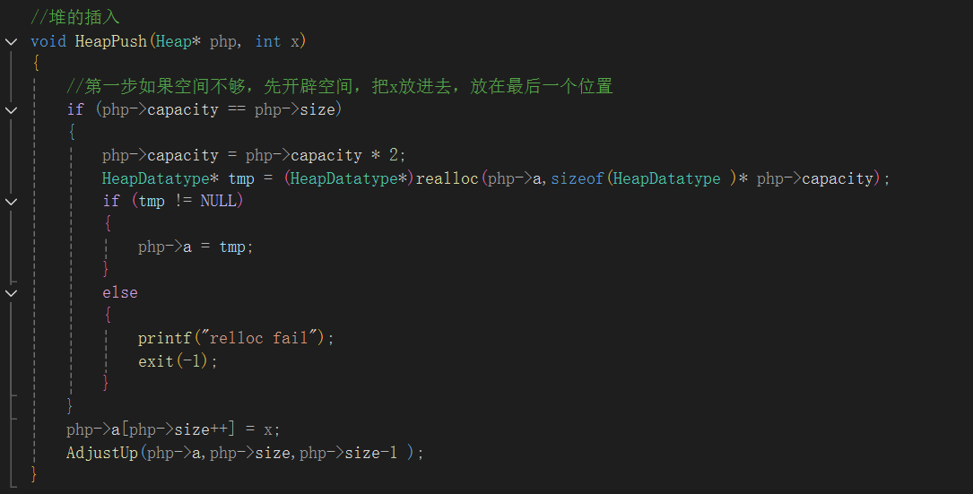

堆的插入
开辟完空间,接纳向上调整算法进行调整

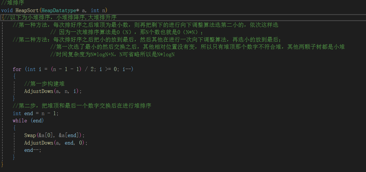

堆排序
学习完堆,你是否发现堆可以进行排序,假如我们构建了小堆,堆顶就是最小的,假如构建了大堆,堆顶就是最大的,因此我们可以进行排序,依次筛选,所以堆也叫选择排序的一种
第一种:你在构建堆那里是O(N),假如你每次选小的出来后在重新构建堆,那就是N*N
第二种,你在构建堆那里是O(N),然后每次选小的出来和最后交换,然后在向下调整算法,那就是N*logN
基于这种思想:可以显着得出小堆排降序,大堆排升序

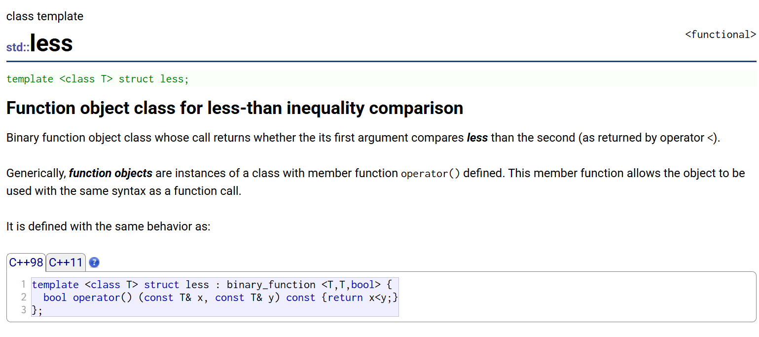

再次理解less仿函数
对于less,我们return是x1<x2是返回true,此时构建的是大堆
大堆就是孩子比父亲大就交换,
但是我们这里在实现小堆的时间时a[child]<a[parent],假如孩子小就进行交换
那STL应该就是如许实现的,孩子就是x2,父亲就是x1,x1<x2(即孩子大于父亲),就返回true
就进行交换,所以我们可以大胆推出库是如许实现的_com(parent,child);
那对于小堆就是greater,return x1>x2,那就是_com(parent,child);孩子比父亲小就返true,交换
所以联合两篇文章我们已经深度理解堆和优先级队列

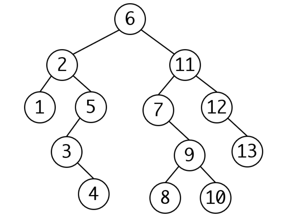

引入:对于二叉树我们已经进行了初步的理解,二叉树进阶是由于map和set的底层布局需要学习

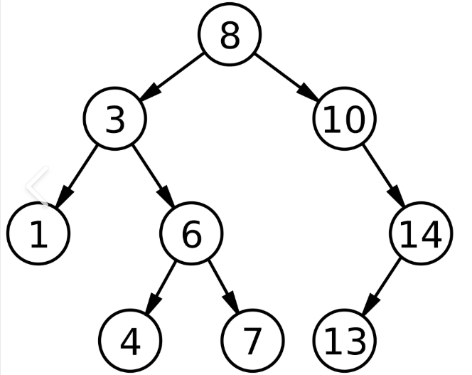

二叉搜索树
概念:二叉搜索树又称二叉排序树,它或者是一颗空树,或者是具有一下性质的二叉树
1.若它的左子树不为空,则左子树上全部结点的值都小于根节点的值
2.若它的右子树不为空,则右子树上全部结点的值都大于根节点的值
它的左右子树也分别为二叉搜索树
对比堆
没有严酷像二叉搜索树那样左边比跟小,右边比根大
二叉搜索树的结点

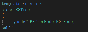

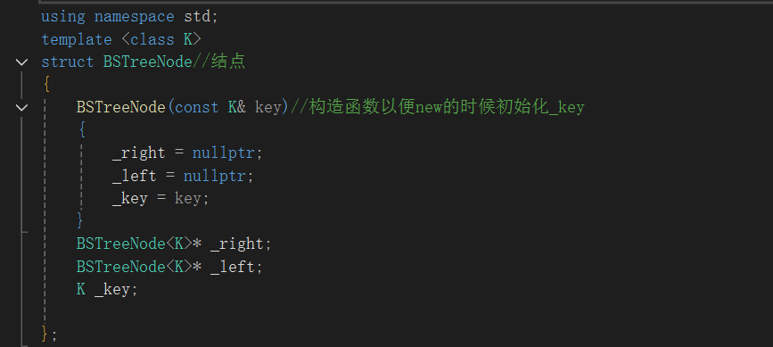

在这里我们为了方便map和set的底层布局,我们的数据就搞成K _key,如许方便后面改成key_value模型等
我们在BSTree类中构建一个私有成员:根节点,Node为typedef过的

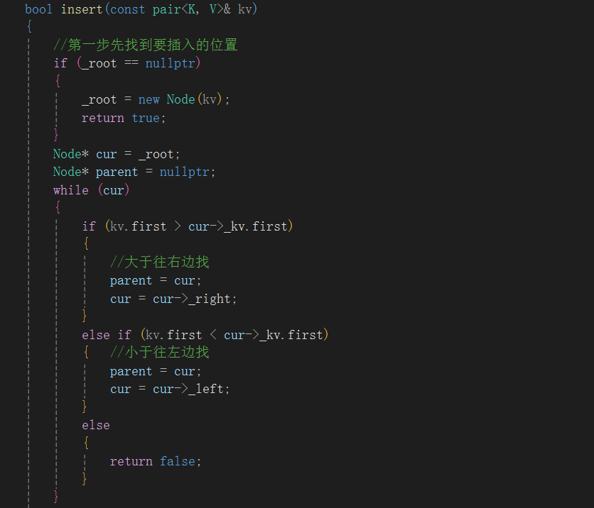

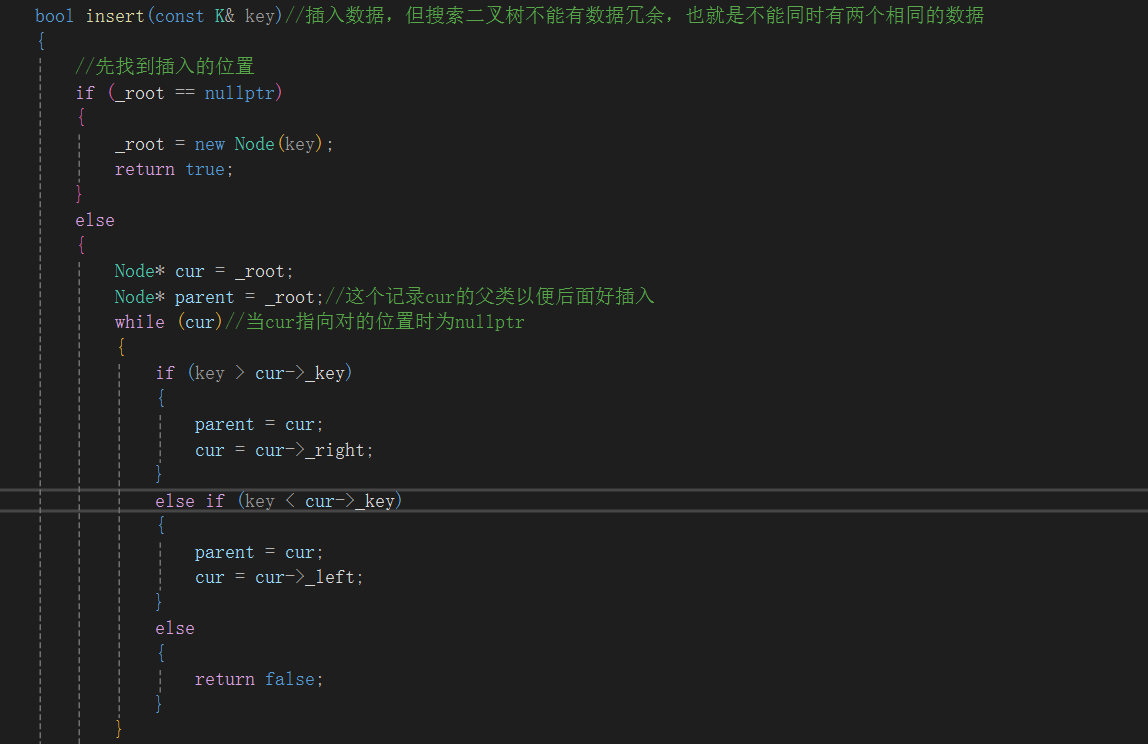

二叉搜索树的插入
a.假如树为空,则直接插入
b.假如树不为空,则按二叉搜索树的性质查找后进行插入
对于相当就返回false,由于key关键字只能为一个,也就是map和set中只能存一个key的情形

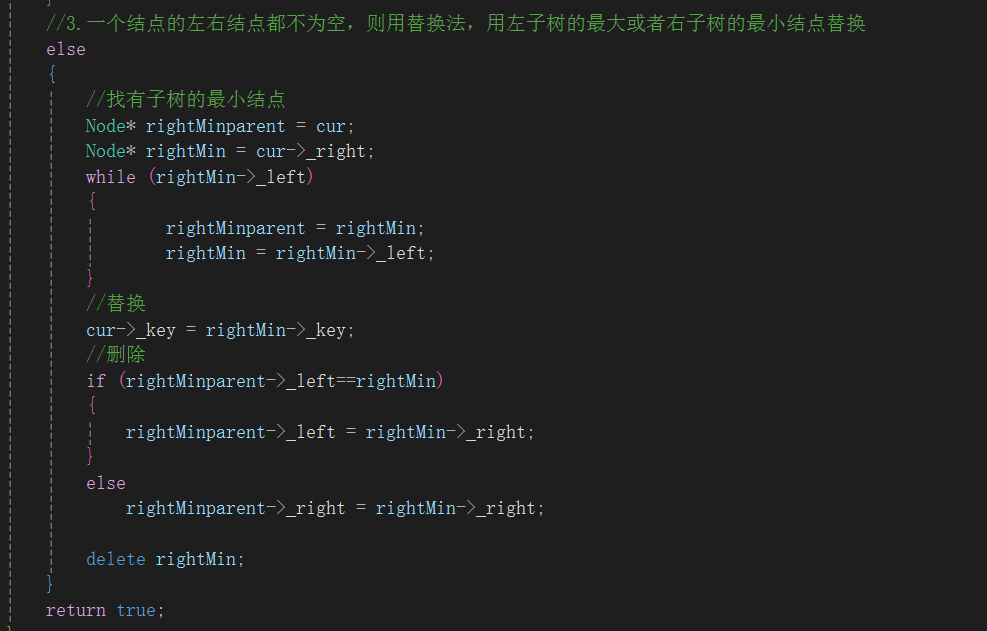

二叉搜索树的删除 (难点及重点)
1.起首查找元素是否在二叉搜索树中,假如不存在,则返回false,否则要删除的结点分四种情况
   a.要删除的结点无孩子结点
   b.要删除的结点只有左孩子结点
   c.要删除的结点只有右孩子结点
   d.要删除的结点有左、右孩子结点
看起来有待删除结点有四种情况,实际情况a可以与情况b和c情况归并

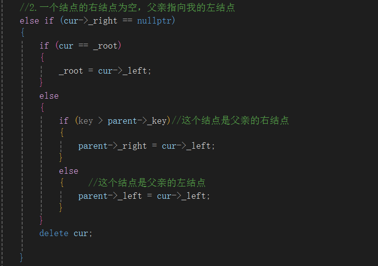

  42.                                 //2.一个结点的右结点为空,父亲指向我的左结点
  43.                                 else if (cur->_right == nullptr)
  44.                                 {
  45.                                         if (cur == _root)
  46.                                         {
  47.                                                 _root = cur->_left;
  48.                                         }
  49.                                         else
  50.                                         {
  51.                                                 if (key > parent->_key)//这个结点是父亲的右结点
  52.                                                 {
  53.                                                         parent->_right = cur->_left;
  54.                                                 }
  55.                                                 else
  56.                                                 {     //这个结点是父亲的左结点
  57.                                                         parent->_left = cur->_left;
  58.                                                 }
  59.                                         }
  60.                                         delete cur;
  61.                                 }
  62.                         //3.一个结点的左右结点都不为空,则用替换法,用左子树的最大或者右子树的最小结点替换
  63.                                 else
  64.                                 {
  65.                                         //找有子树的最小结点
  66.                                         Node* rightMinparent = cur;
  67.                                         Node* rightMin = cur->_right;
  68.                                         while (rightMin->_left)
  69.                                         {
  70.                                                         rightMinparent = rightMin;
  71.                                                         rightMin = rightMin->_left;
  72.                                         }
  73.                                         //替换
  74.                                         cur->_key = rightMin->_key;
  75.                                         //删除
  76.                                         if (rightMinparent->_left==rightMin)
  77.                                         {
  78.                                                 rightMinparent->_left = rightMin->_right;
  79.                                         }
  80.                                         else
  81.                                                 rightMinparent->_right = rightMin->_right;
  82.                                         delete rightMin;
  83.                                 }
  84.                                 return true;
  85.                         }
  86.                 }
  87.                 //没找到要删除结点
  88.                 return false;
  89.         }
第一步肯定是先要找到删除的结点
第二步假如找到了就进行删除,(找到的结点为cur)根据分类进行删除
a. 要删除的结点左孩子为nullptr,判定这个删除的结点是父亲的左边还是右边
    假如删除的结点是父亲的左边,要把删除结点的右边连接到父亲的左边
    假如删除的结点是父亲的右边,要把删除结点的右边连接到父亲的右边
同时注意:这个删除的结点大概是根节点,假如是根节点而且左边为nullptr,直接把根给右边即可
b.要删除的结点右孩子为nullptr,判定这个删除的结点是父亲的左边还是右边
   假如看懂了a的操作逻辑,b这种情况就是一样的
注意:叶子结点的删除可以视为a或者b情况,由于叶子是属于左右都为空(也就是上面我们归类时所说的可以把这些情况归为一类)
c.要删除的结点有左右结点
好比你要删除3,需要用到替换法,此时你是否发现只需要把4往上替换原来3的位置即可
替换法的原理:简单来说,就是找到一个结点,要能替代你当前结点的作用,从而重新到达二叉搜索树的性质,好比这里你要删除3,你要找3的下面找,不能去右边找10/14等,由于你在左边找是要满足左边的都比8小,那找谁比力合适???找左子树的最小,好比1,左子树的最小替换后,是不是还满足二叉树的性质,找右子树的最大,好比7,也满足
当要删除的结点左右都不为空时,找删除的结点的左子树的最大或者右子树的最小结点替换
我们只需要理解删除和插入即可,对于别的的可以自行实现

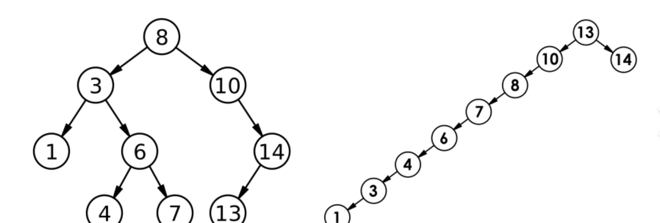

二叉搜索树的性能分析
插入和删除操作都必须先查找,查找效率代表了二叉搜索树中各个操作的性能
对有n个结点的二叉搜索树,若每个元素查找的概率相当,则二叉搜索树平均查找长度是结点在二叉搜索树的深度的函数,即结点越深,比力次数越多
但对于同一个关键码集合,假如个关键码插入的序次差别,大概得到差别布局的二叉搜索树
最优情况下:二叉搜索树是完全二叉树,时间复杂度为O(logN)
最差情况下:假如插入的元素是有序的或者接近有序的,二叉搜索树退化为单支树(上图情况还可以更严重),此时退化称链表的布局,时间复杂度为O(N)

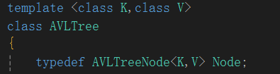

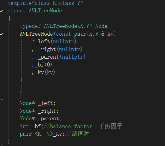

AVL树结点的定义
这里为了后续方便与map和set做底层布局,所以实现是接纳键值对的实现方法
实现三叉链的布局,而且引入平衡因子,键值对
对于AVLTree的私有成员就是一个根结点,这个结点我们进行了typedef,方便后续使用
AVL树的插入

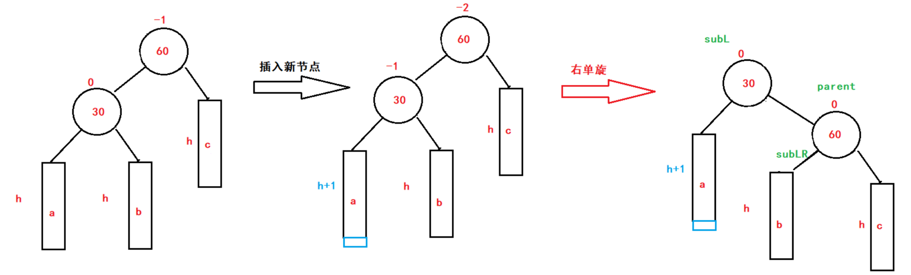

右单旋
这里h表现下面是以h高度的结点,讲的是一种普遍情况,也就是抽象出来的
h+1新增一个结点,此时30这个结点的平衡因子变成-1,原来是0现在变成-1,会导致全部含有这个结点的树的高度增加,大概会出现平衡问题,我们在往上更新60这个结点时,发现结点变成-2,那此时就需要进行旋转,旋转的意思就是把60按下去,让它高度降下来,从而到达平衡
右单旋就是把不是30新增的那边接到60的左边,由于他们都比60小,然后把60接到30的下面
需要考虑的特殊情况:
1.30结点的右孩子大概存在,大概不存在(也就是当h=0时,只是新增一个结点在30的左边)
2.60大概是根结点,也大概是某一棵子树,假如是根结点,旋转完之后需要更新根结点,假如是子树,大概是某个结点的左子树或者右子树(需要判定)

参数说明:subL是父亲的左结点,subLR是父亲左结点的右子树
最后进行更新平衡因子即可

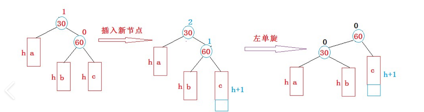

左单旋
通过右单旋的学习,左单旋就是反着来,好比此时你右边新增一个,先更新60的平衡因子,变成1,说明以60这个结点为分支结点的全部路径的高度出现变更,需要继承往上更新,发现更新到30时变成了2,出现了问题,不要在往上更新了,说明不平衡了,此时需要进行旋转
特殊情况:
1.60结点的右孩子大概存在,大概不存在(也就是当h=0时,只是新增一个结点在60的右边)
2.30大概是根结点,也大概是某一棵子树,假如是根结点,旋转完之后需要更新根结点,假如是子树,大概是某个结点的左子树或者右子树(需要判定)

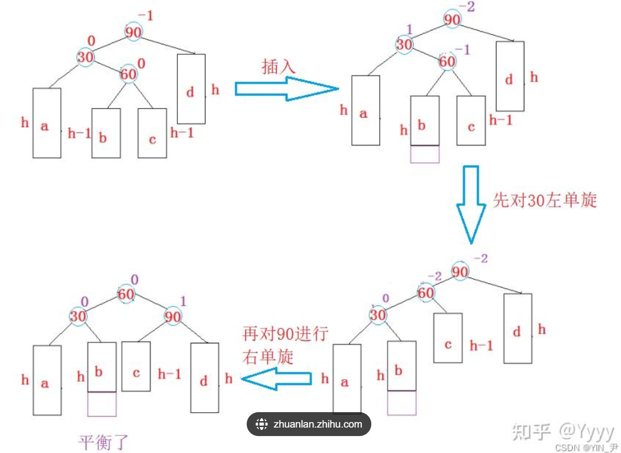

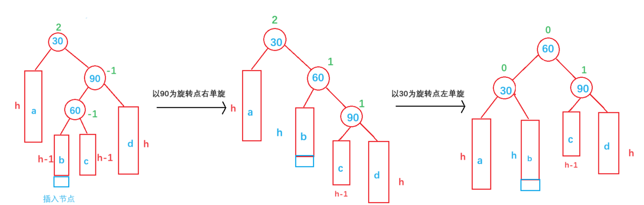

左右双旋
新增结点在b下面,导致b的高度变成h,所以60的结点就变成了-1,此时需要往上更新30,由于60是30的右子树,所以++,就变成了1,在往上更新90,30是90的左子树,所以--,变成了-2
此时出现了-2,需要进行旋转,先对30进行左单旋,然后在对90进行右单旋,全部旋转完后在考虑平衡因子
  1.         //左右双旋
  2.         void RotateLR(Node* parent)
  3.         {
  4.                 Node*subL = parent->_left;
  5.                 Node* subLR = subL->_right;
  6.                 int bf = subLR->_bf;
  7.                 RotateL(subL);
  8.                 RotateR(parent);
  9.                 if (bf == 1)
  10.                 {
  11.                         //在subLR的右边插入
  12.                         parent->_bf = 0;
  13.                         subL->_bf = -1;
  14.                         subLR->_bf = 0;
  15.                 }
  16.                 else if (bf == -1)
  17.                 {
  18.                         //在subLR的左边插入
  19.                         parent->_bf = 1;
  20.                         subL->_bf = 0 ;
  21.                         subLR->_bf = 0;
  22.                 }
  23.                 else
  24.                 {
  25.                         //subLR作为新的结点插入构成折线
  26.                         parent->_bf = 0;
  27.                         subL->_bf = 0;
  28.                         subLR->_bf = 0;
  29.                 }
  30.         }
右左双旋
  1. //右左双旋
  2. void RotateRL(Node* parent)
  3. {
  4.         Node* subR = parent->_right;
  5.         Node* subRL = subR->_left;
  6.         int bf = subRL->_bf;
  7.         //先右旋
  8.         RotateR(subR);
  9.         //在左旋
  10.         RotateL(parent);
  11.         //更新平衡因子
  12.         if (bf == -1)
  13.         {   //当新插入的结点是subRL的左边时
  14.                 parent->_bf = 0;
  15.                 subR->_bf = 1;
  16.                 subRL->_bf = 0;
  17.         }
  18.         else if (bf == 1)
  19.         {
  20.                 //当新插入的结点时subRL的右边时
  21.                 parent->_bf = -1;
  22.                 subR->_bf = 0;
  23.                 subRL->_bf = 0;
  24.         }
  25.         else
  26.         {
  27.                 //特殊情况,当没有其他时,subRL为新插入的结点,那所有的平衡因子最后都是0
  28.                 parent->_bf = 0;
  29.                 subR->_bf = 0;
  30.                 subRL->_bf = 0;
  31.         }
  32. }

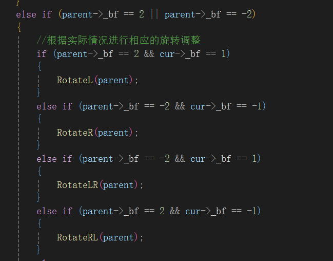

3.什么时间进行右单旋/左单旋/左右双旋/右左双旋???
右单旋:失衡的结点平衡因子为-2,此时假如是-2,是不是代表左边高,在判定左子树的平衡因子,假如平衡因子=-1,代表左子树的左边高,就进行右单旋
左单旋:失衡的结点平衡因子为2,代表右边高,判定右子树的平衡因子,假如平衡因子=1,代表右子树的右边高,就进行左单旋
左右双旋:失衡的结点平衡因子为-2,代表左子树高,判定左子树的平衡因子,假如平衡因子=1,代表左子树的右边高,就进行左右双旋
右左双旋:失衡的结点平衡因子为2,代表右子树高,判定右子树的平衡因子,假如平衡因子=-1,代表右子树的左边高,就进行右左双旋
双旋的本质是先调整子树的方向,使失衡节点与子树的 BF 符号划一,再进行单旋

  1. bool insert(const pair<K, V>& kv)
  2. {
  3.         //第一步先找到要插入的位置
  4.         if (_root == nullptr)
  5.         {
  6.                 _root = new Node(kv);
  7.                 return true;
  8.         }
  9.         Node* cur = _root;
  10.         Node* parent = nullptr;
  11.         while (cur)
  12.         {
  13.                 if (kv.first > cur->_kv.first)
  14.                 {
  15.                         //大于往右边找
  16.                         parent = cur;
  17.                         cur = cur->_right;
  18.                 }
  19.                 else if (kv.first < cur->_kv.first)
  20.                 {   //小于往左边找
  21.                         parent = cur;
  22.                         cur = cur->_left;
  23.                 }
  24.                 else
  25.                 {
  26.                         return false;
  27.                 }
  28.         }

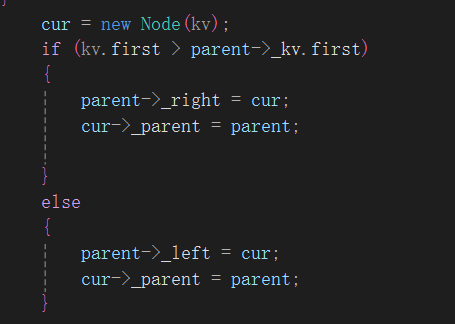

  29.                 cur = new Node(kv);
  30.                 if (kv.first > parent->_kv.first)
  31.                 {
  32.                         parent->_right = cur;
  33.                         cur->_parent = parent;
  34.                 }
  35.                 else
  36.                 {
  37.                         parent->_left = cur;
  38.                         cur->_parent = parent;
  39.                 }
  40.                 //第二步调整平衡因子

  62.                         else if (parent->_bf == 2 || parent->_bf == -2)
  63.                         {
  64.                                 //根据实际情况进行相应的旋转调整
  65.                                 if (parent->_bf == 2 && cur->_bf == 1)
  66.                                 {
  67.                                         RotateL(parent);
  68.                                 }
  69.                                 else if (parent->_bf == -2 && cur->_bf == -1)
  70.                                 {
  71.                                         RotateR(parent);
  72.                                 }
  73.                                 else if (parent->_bf == -2 && cur->_bf == 1)
  74.                                 {
  75.                                         RotateLR(parent);
  76.                                 }
  77.                                 else if (parent->_bf == 2 && cur->_bf == -1)
  78.                                 {
  79.                                         RotateRL(parent);
  80.                                 }
  81.                                 else
  82.                                 {
  83.                                         assert(false);
  84.                                 }
  85.                                 //旋转完结束,就不需要再往上更新了
  86.                                 break;
  87.                         }

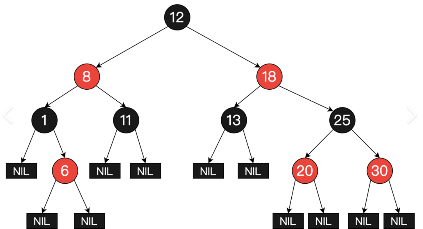

概念:红黑树,是一种二叉搜索树,但在每个结点上增加一个存储位表现结点的颜色,可以是Red或Black。通过对任何一条从根到叶子结点的路径上各个节点着色方式的限定,红黑树确保没有一条路径会比其他路径长出两倍,因而是接近平衡的。
红黑树的性质
1.每个结点的颜色不是赤色就是玄色
2.根节点是玄色的
3.假如一个结点是赤色的,则它的两个孩子结点是玄色的
4.对于每个结点,从该结点到其全部后代叶子结点的简单路径上,均包含相同数目的玄色结点
5.每个叶子结点都是玄色的(此处的叶子结点是指空结点,也就是上图的NULL)
解读性质:第三条可以发现不存在连续的红结点,由于一个红它的孩子必黑
思索问题:为什么满足上述5条性质,红黑树就能保证:其最长路径中结点个数不会超过最短路径结点个数的两倍?
思索最短路径会是什么样?
很显着就是全黑(但你要保证每个结点到叶子结点的黑的个数一样)
在全黑的根本上我们增加赤色结点,且要满足性质的前提下,就是一红一黑一红一黑
此时增加完最多的赤色结点后,最长路径是最短路径的2倍

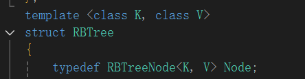

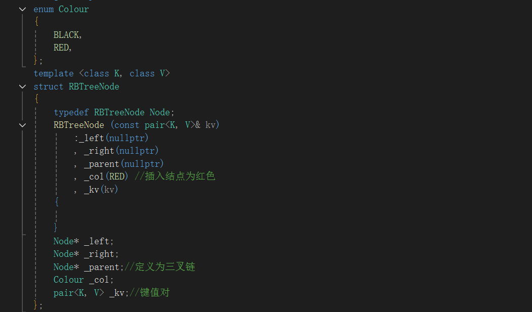

红黑树结点的定义
解释说明
对于结点的计划根本和AVL树一样,三叉链,键值对,与AVL树不一样的是,AVL树是平衡因子,红黑树是颜色,通过enum枚举类型来计划
enum:是一种编程布局,用于定义一组具名的常量值。它让代码更清晰、安全,得当表现固定的、有限的取值集合。(也就是你把一些全局常量放在一起,用一个enum的命名空间限定,如许会使得更加安全
红黑树类的定义
红黑树的颜色计划

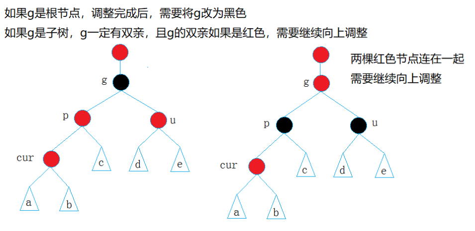

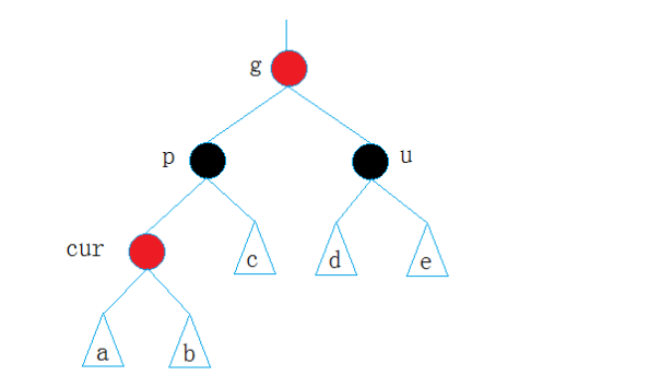

原理:我们插入的新结点的颜色是赤色的,假如父亲结点的颜色是玄色的,这不会违法红黑树的性质,我们此时不需要更改颜色,假如插入赤色结点,父亲是赤色的,由于不能有连续的赤色结点,所以我们此时需要进行更改颜色
此时需要对红黑树分情况讨论:
约定:cur为当前结点,p为父结点,g为祖父节点,u为叔叔节点
情况一:cur为红,p为红,g为黑,u存在且为红
注意:这些abcde是抽象出来的,这里的树大概是真实的一颗树(也就是它就长如许),也大概是某一棵子树,g大概是某个结点的孩子
对于这种情况,由于有连续的赤色结点,我们肯定需要更改颜色,假如是把cur改为黑,肯定是错的,由于这种违背了每个结点到叶子结点的玄色数量一样,在想一想如何克制连续的赤色结点,是不是只要把g改为红,p和u改为玄色即可,cur不变
解决方案:g改为红,p和u改为黑,cur红
注意:假如这个是一颗完整的树,也就是g它就是根节点,直接把g变为黑即可
假如这个是某个结点的子树,还需要检查g的父亲,假如g的父亲是赤色,需要继承向上调整
最终解决方案:将p和u改为黑,g改为红,然后把g当成cur继承往上调整

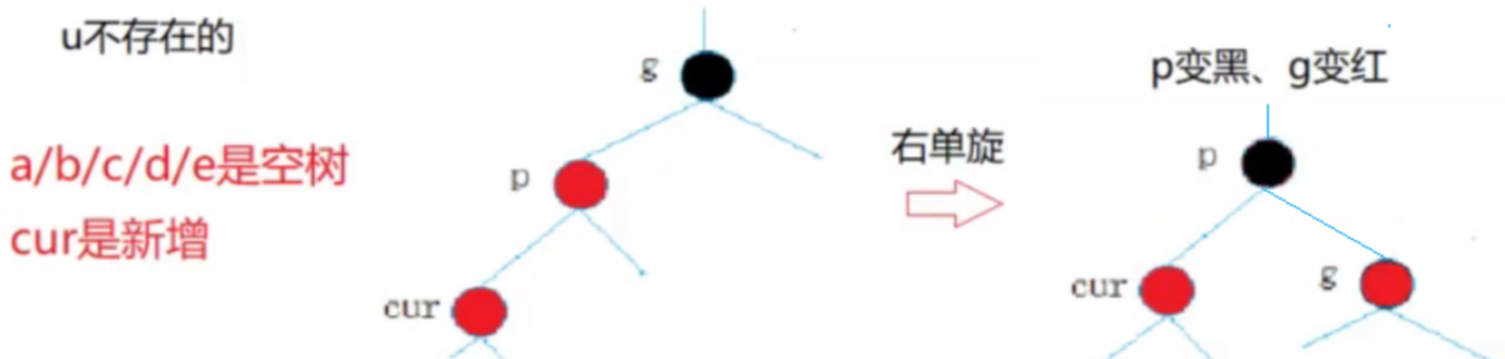

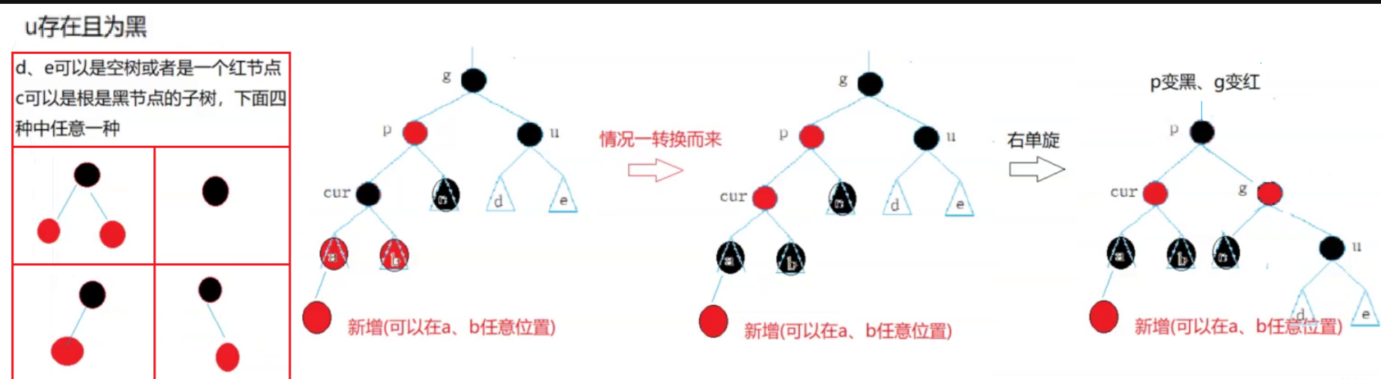

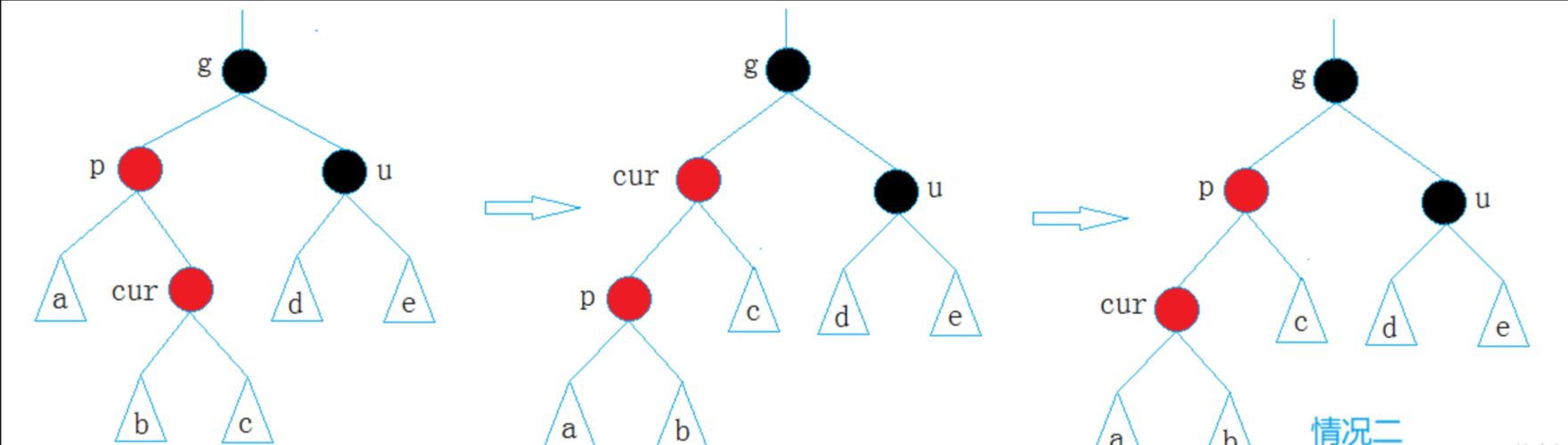

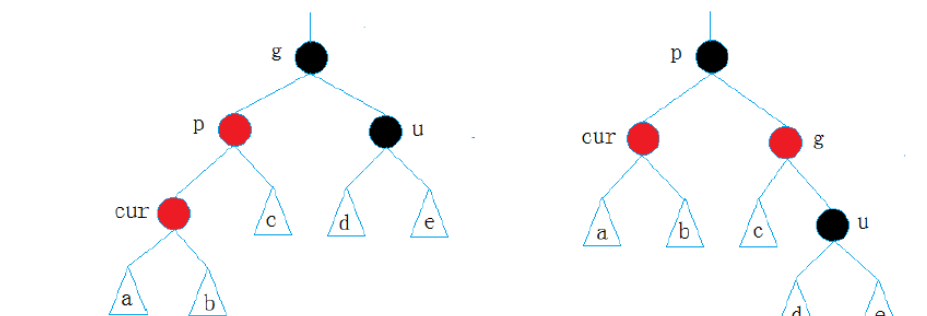

情况二:cur为红,p为红,g为黑,u不存在/u为黑
 说明:u的情况有两种
1.假如u结点不存在,则cur肯定是新插入的结点,由于假如cur不是新插入的结点,则cur和p肯定有一个结点的颜色是玄色的,就不满足性质:每条路径玄色结点个数相同(简单来说就是你的g是叶子结点,由于u不存在也就是null,那是不是证明g是叶子结点,cur)
2.假如u结点存在,则其肯定为玄色的,那么cur节点原来的颜色肯定是玄色的,现在看到其是赤色的缘故原由是由于cur的子树在调整的过程中将cur结点的颜色由玄色变为了赤色,就好比情况一,你向上调整的时间改变了颜色,导致cur变为了红,也就是a,b内里存在玄色结点
处理方案:此时不能简单的通过变色解决问题,需要进行旋转
假如p为g的左孩子,cur为p的左孩子,进行右单旋
假如p为g的右孩子,cur为p的右孩子,进行左单旋
p,g变色-p变黑,g变红
情况三:cur为红,p为红,g为黑,u不存在/u为黑
处理方案:
p为g的左孩子,cur为p的右孩子,对p进行左单旋
p为g的右孩子,cur为p的左孩子,对p进行右单旋
此时旋转完是否发现变成了情况二:把cur的名改为p,p的名改为cur,在进行一次右单旋
  1.         bool insert(const pair<K,V>& kv)
  2.         {
  3.                 //RBLTree性质:1.根节点是黑的
  4.                 //             2.没有连续的红结点
  5.                 //             3.每个结点到叶节点(NULL)的路径黑色数量一样
  6.
  7.                 //第一步先按照搜索树的规则进行插入
  8.                 if (_root == nullptr)
  9.                 {
  10.                         _root = new Node(kv);
  11.                         _root->_col = BLACK;//保证根结点是黑的
  12.                         return true;
  13.                 }
  14.                 Node* cur = _root;
  15.                 Node* parent = cur->_parent;
  16.                 while (cur)
  17.                 {
  18.                         if (kv.first > cur->_kv.first)
  19.                         {
  20.                                 //大于往右边走
  21.                                 parent = cur;
  22.                                 cur = cur->_right;
  23.                         }
  24.                         else if(kv.first<cur->_kv.first)
  25.                         {
  26.                                 //小于往左边走
  27.                                 parent = cur;
  28.                                 cur = cur->_left;
  29.                         }
  30.                         else
  31.                         {
  32.                                 //相等就退出
  33.                                 return false;
  34.                         }
  35.                 }
  36.                 cur = new Node(kv);
  37.                 if (kv.first > parent->_kv.first)
  38.                 {
  39.                         //大于链接右边
  40.                         parent->_right = cur;
  41.                         cur->_parent = parent;
  42.                 }
  43.                 else
  44.                 {
  45.                         //小于链接左边
  46.                         parent->_left = cur;
  47.                         cur->_parent = parent;
  48.                 }
  49.                 //第二步调颜色
  50.                 //先给红的,这会破环第二条规则,但是如果都给黑的,会破坏第三条规则,这对比起来全给黑的不好调
  51.                 //先给红的好调
  52.                 cur->_col = RED;
  53.                 //以下三种情况的调节其实是看叔叔(U)

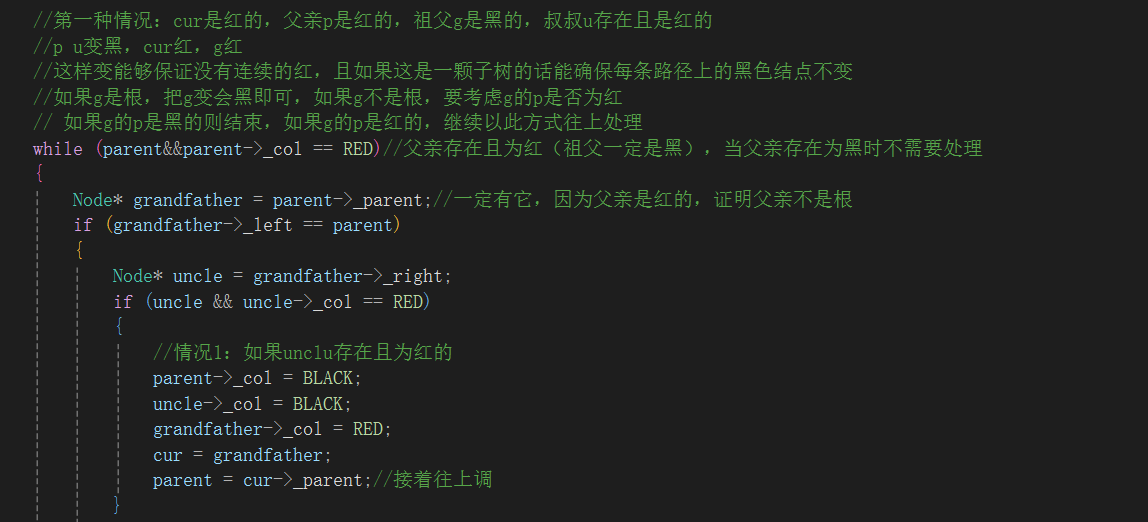

  60.                 while (parent&&parent->_col == RED)//父亲存在且为红(祖父一定是黑),当父亲存在为黑时不需要处理
  61.                 {
  62.                         Node* grandfather = parent->_parent;//一定有它,因为父亲是红的,证明父亲不是根
  63.                         if (grandfather->_left == parent)
  64.                         {
  65.                                 Node* uncle = grandfather->_right;
  66.                                 if (uncle && uncle->_col == RED)
  67.                                 {
  68.                                         //情况1:如果unclu存在且为红的
  69.                                         parent->_col = BLACK;
  70.                                         uncle->_col = BLACK;
  71.                                         grandfather->_col = RED;
  72.                                         cur = grandfather;
  73.                                         parent = cur->_parent;//接着往上调
  74.                                 }
  75.                                 else
  76.                                 {   //情况2:如果unclu不存在或存在且为黑的
  77.                                         //第二种情况:cur是红的,p为红的,g为黑的,u不存在或者为黑
  78.                                         //如果u不存在,那么cur肯定是新增结点
  79.                                         //如果u存在,那么cur肯定不是新增结点,且cur是作为下面的祖父,因为下面的变化也就是情况1,导致cur变成红
  80.                                         //处理方式 单旋加变色(直线)

总结颜色调节方案
红黑树的颜色调节是维护其平衡性质的核心机制,重要通过颜色变更旋转操作来修复插入或删除后大概违反的红黑树性质
其实分了这么多类,到头来是否发现都是根据uncle来划分的,也就是分uncle存不存在,存在的话是什么颜色???
那就可以分三类,u存在为红,u存在为黑,u不存在
当u存在且为红时:把g改为红,u和p改为红,cur为红,假如g为根节点就改为黑,假如g不是根节点就向上接着调整(由于g的p肯定是赤色,由于g的p是玄色的话就不满足性质四)
当u存在且为黑时:进行旋转操作,详细是左旋还是右旋需要根据cur是p的左边还是右边详细划分
当u不存在时:进行旋转操作,详细是左旋还是右旋需要根据cur是p的左边还是右边详细划分
注意:旋转的位置是那里
