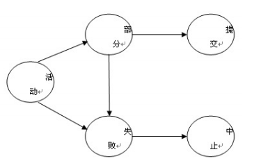

事件一般有五种状态,其状态图如下:

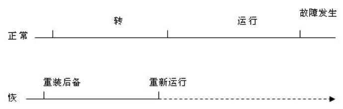

下面是一个用静态转储副本和日记文件进行恢复的例子。
在静态转储的根本上,得到一个一致性副本,然后发生故障。那么重新运行全部事件,就可以把数据库恢复到一致状态。

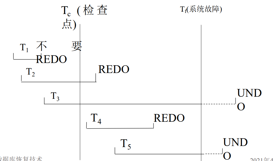

查抄点
之前的日记恢复技术,搜刮日记须要大量时间,同时REDO也大量耗费了时间。因此,具有查抄点的恢复技术是常见的技术。
创建查抄点一般有两种,可以是按固定时间间隔定期创建,也可以按照某种规则,比如日记文件写满一半创建一个查抄点。查抄点实际上就是一个标记,事件TTT在查抄点之前提交,那么TTT已经写入了数据库,无需进行REDO。
T3、T5在故障发生时未完成,所以撤销;T2、T4在查抄点之后提交,须要REDO;T1则无需REDO。
用查抄点的恢复步调如下:
找到最后一个查抄点记录的地址
由查抄点记录得到正在执行的事件ACTIVE-LIST,创建UNDO和REDO LIST,并把ACTIVE LIST放入UNDO LIST
正向扫描日记文件,新开始的事件放入UNDO LIST,提交事件放到REDO LIST
UNDO LIST进行UNDO,REDO LIST进行REDO

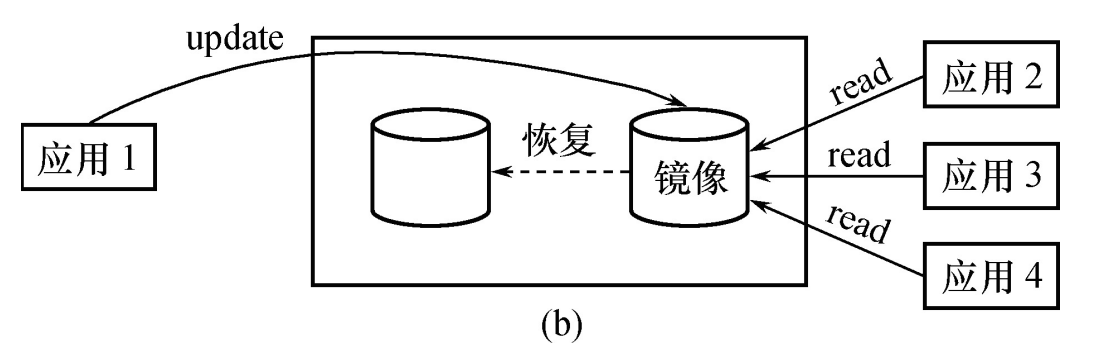

数据库镜像
DBMS主动把整个数据库或其中关键数据复制到另一个磁盘上,由DBMS保证镜像数据和
主数据
库的一致性。在出现介质故障的时间,可以由镜像磁盘继续利用,同时DBMS利用磁盘数据进行恢复,而无需重装数据库副本。
同时,在没有出现故障的时间,数据库镜像也可以用于并发操作,如果一个用户对数据加排他锁,其他用户可以读镜像数据库的数据。
频仍的复制数据会降低效率,所以一般只对关键数据和日记进行镜像。
